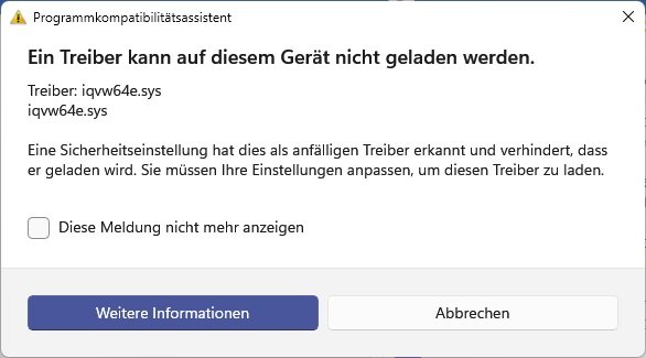

Hi,
mein dritter Versuch, lustigerweise beim leistungsstärksten nicht offiziell kompatiblem Win 10 PC hier, auf Windows 11 upzudaten, war nicht komplett erfolgreich.
Bei jedem Start kommt das: (siehe Anhang).
Intel I217-V
Lösung laut Yotube ist simpel. Einfach mal den Intel LAN Treiber rauswerfen. Ok funktioniert, aber nur einen Neustart lang.
Per Windows Update wird dann genau das nachinstalliert, was den Fehler verursacht.
Das Problem scheint ja bekannt zu sein.
Es nervt nur, da ja alles funktionier?!
Habt ihr eine einfache und dauerhafte Lösung?

Dann die Treiberinstallation in Windows deaktivieren.
Deaktiviere Treiberupdates durch Windows und lade dir den aktuellen Treiber direkt von Intel herunter.
Windows liefert hier einen derart veralteten Treiber, dass er schon von seiner eigenen Sperrliste gefährdeter Treiber blockiert wird.

Dann deinstalliere mal die Intel Netzwerktreiber und schau ob Windows funktionierende Standardtreiber bereitstellt.

Du kannst auch den aktuellen Treiber 30.4.2 versuchen, dort wird der I217-V in der Readme gelistet und es gibt eine Treiber-Konfigurationsdatei.
Danke, ist glaube ich nicht nötig. Die Deinstallation hat geholfen. Sieht nach dem Neustart zwar wieder alles aus wie vorher, aber der Fehler tritt nicht wieder auf. Windows Update findet auch nichts.
Cool ich hoffe das bleibt so.
Entweder habe ich ich jahrelang Netzwerktreiber ins Leere installiert, oder das war irgendein Rest. Vielleicht hätte ich nicht immer drüber-installieren sollen.
Bisschen peinlich. ;)
Danke nochmal.

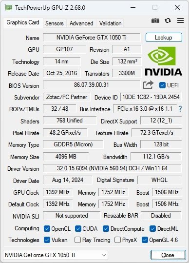

Noch eine Frage zu einem anderen Treiber.
Die Grafikkarte die hier mal drin gibt es nicht mehr, habe seitdem eine GTX 1050 Ti, als Dauerleihgabe von nem Kumpel und keine Ahnung davon.
Passt der Treiber?
Danke.

Damit wird ja nicht gespielt, trotzdem sinnvoll wegen Windows 11?
Der Kompatibilität und Sicherheit wäre es nicht verkehrt den aktuellen Treiber zu verwenden.
Gerade Grafikkartentreiber neigen dazu Bluescreens zu verursachen.

Grafiktreiber ging problemlos. Bleibt nur noch Anwendungen und Games auszumisten.
