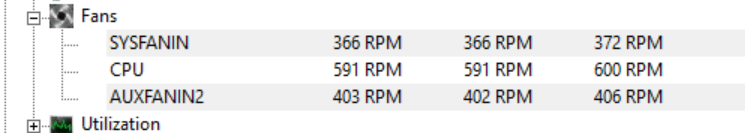

ich habe mein System auf Silent getrimmt und irgendetwas macht das System ein unangenehmes, unruhiges Geräusch. Als würde ein Lüfter nicht ganz korrekt laufen. Folgende Drehzahlen erreicht das System im im Office Betrieb:
Folgende Geräuschquellen kommen in Frage:
2x Pure Wings 2 oben und hinten
3x Arctic P14 140mm vorne (AIO)
GPU (Zero RPM Modus, 0 RPM)
Netzteil HX750 (RPM unbekannt)
Kleiner Lüfter vom Chipsatz (X570)
Hat jemand eine Idee wie ich herausfinden könnte, welcher Lüfter unruhig läuft? Würde es sich lohnen die gesamnten Lüfter gegen bspw A14 von Nocuta oder HF 14 von Fractal Design auszutauschen?

Lüfter einzeln an/ausschalten.

Es ist ein "tiefes Brummen". Habe das Geräusch aber nicht ausfindig machen können (habe das Gehäuse schon aufgemacht).

AIO von Arctic Cooling 420 mm. Relativ neu, <6 Monate alt. Spulenfiepen ist es defnitiv nicht. Ich habe das bereits Geräte besessen, die Spulenfiepen aufwiesen. Das Geräusch ist eher tief und "gleichmäßig".
Unter Last ist es auch noch vorhanden. Eher sogar etwas stärker vom Gefühl her.
