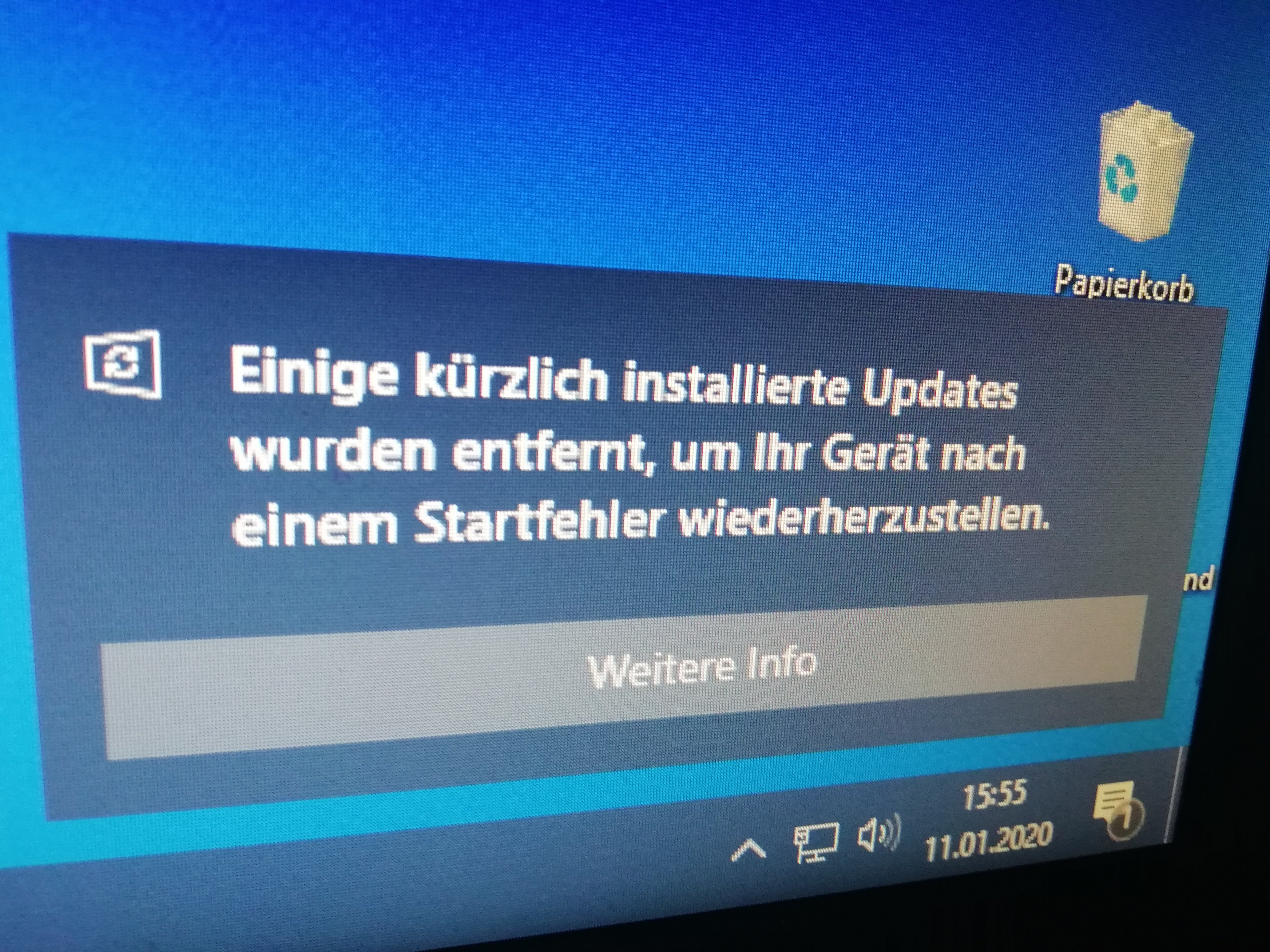

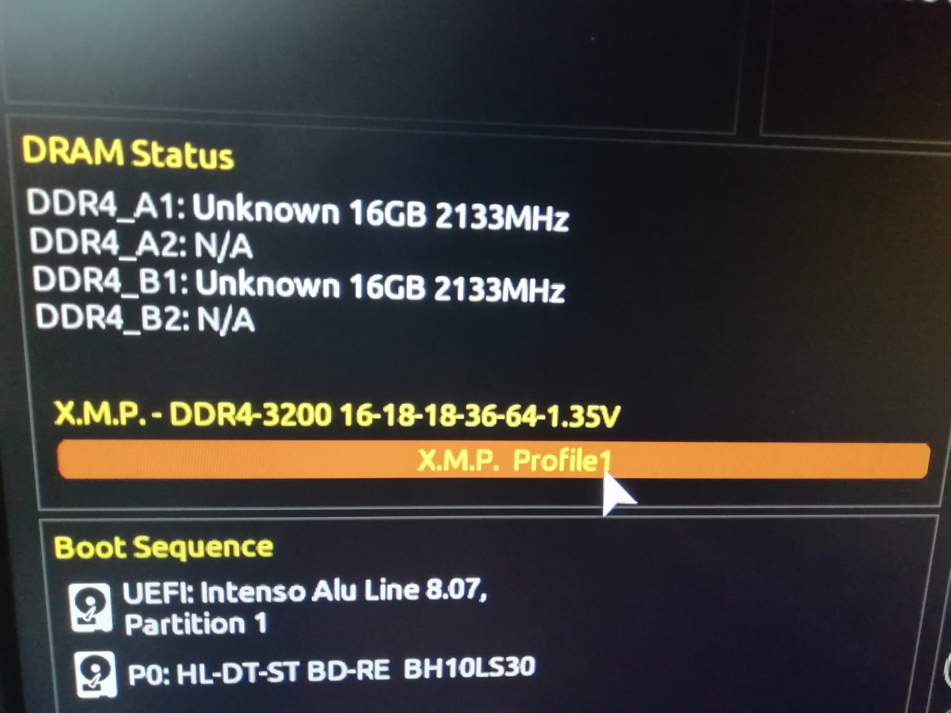

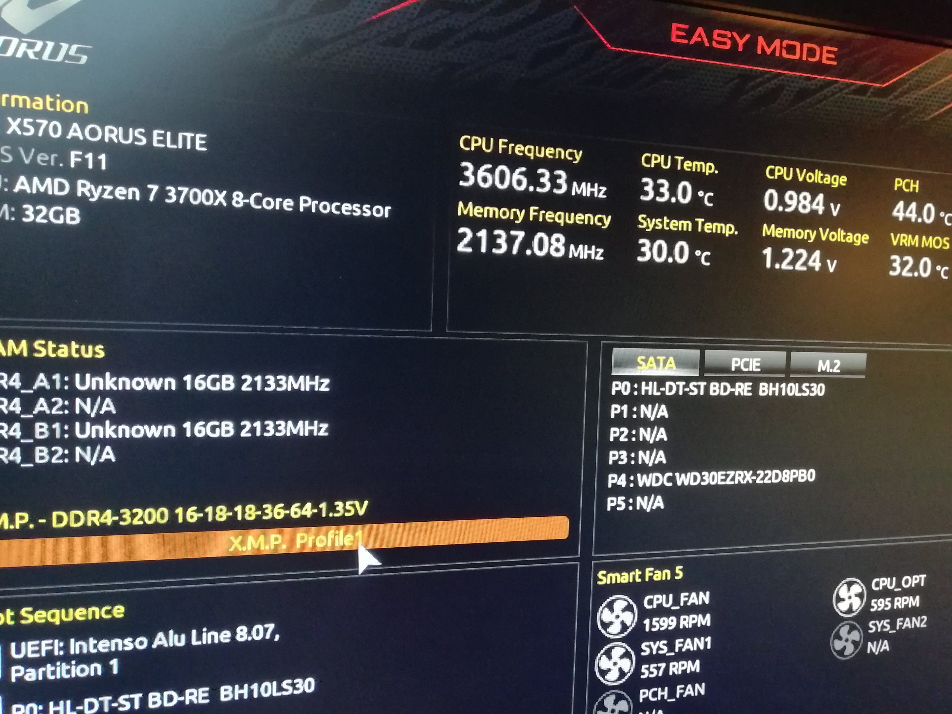

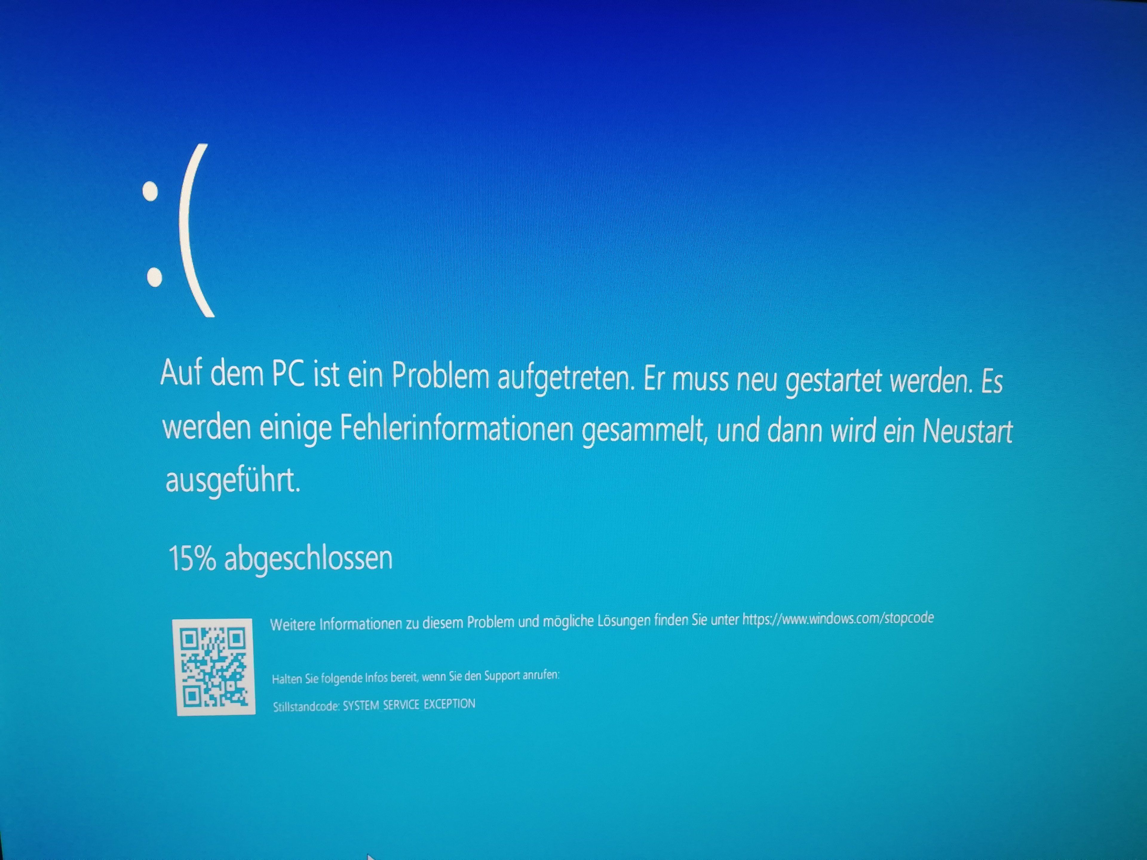

in meinem System tritt seid etwa knapp 6 Monaten immer wieder der selbe mysteriöse Fehler auf und ich weeis mir langsam nicht mehr zu helfen. Das Hauptproblem ist das mein Ram PV432G320C6K, Viper 4 von meinem Mainboard Aorus X570 Elite als unbekannt betitelt wird.

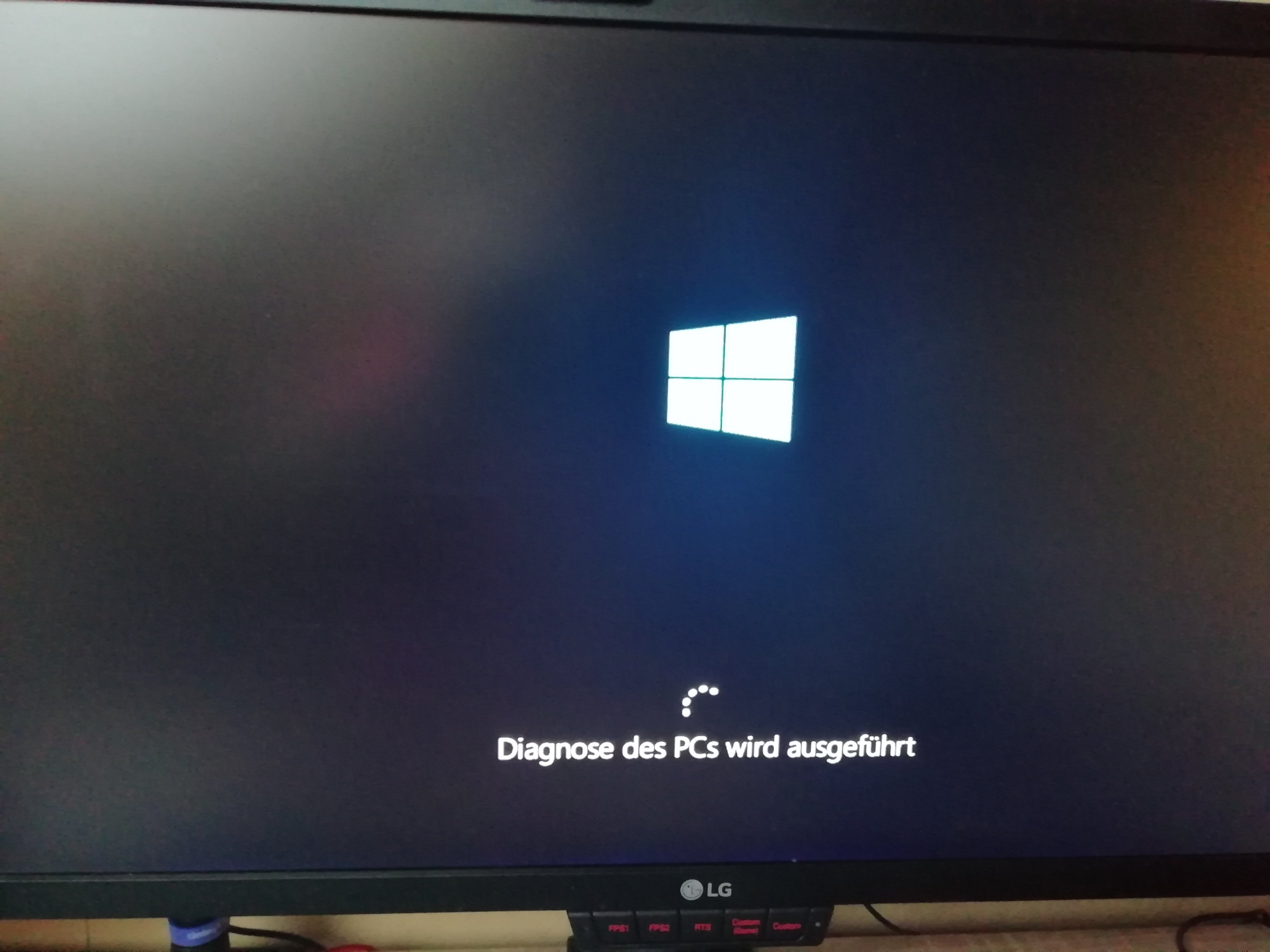

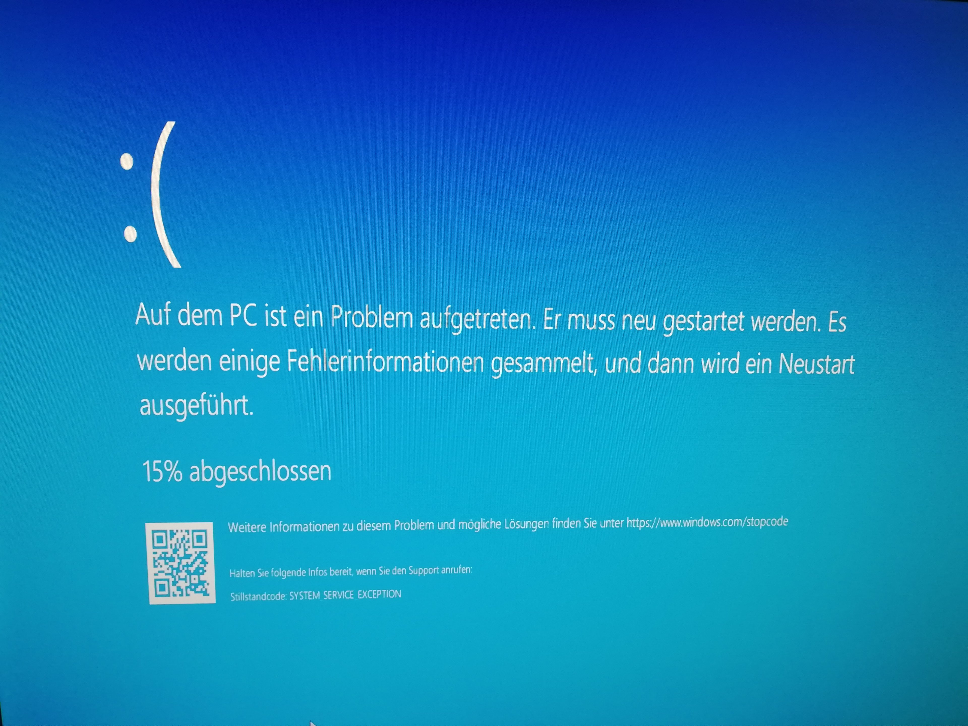

Funktionieren tut er zwar trotzdem aber es waren, bis ich gestern auf das Bios F11 Upgedatet habe, noch nichteinmal XMP werte hinterlegt. Nun versuche ich schon mit manueller hinterlegung und pi pa po den ram auf seinen 3200 wert festzulegen. Gestern dann endlich XMP hinterlegt dachte es wäre das Ende der Fehler Pusteküchen sobald ich XMP aktiviere dauert es 3-6 Stunden und der PC fährt plötzlich mit einem Shut down runter ( Jedes mal Bluescreen ) vor 3 Monaten führte dies schon dazu das sich Windows zerschoss weswegen ich jetweder versuche bezüglich XMP einstellte. Gestern jedoch ich war im Game (7 Days to Die ) neustart Steam findet die game datein nicht mehr und möchte neu Installieren. An der Stelle denke ich mir hat die Festplatte jetzt auch was oder ist es das Board was noch mehr fehler bereithät.

setze die Arbeitsspeicher auf A2 und B2 ein.

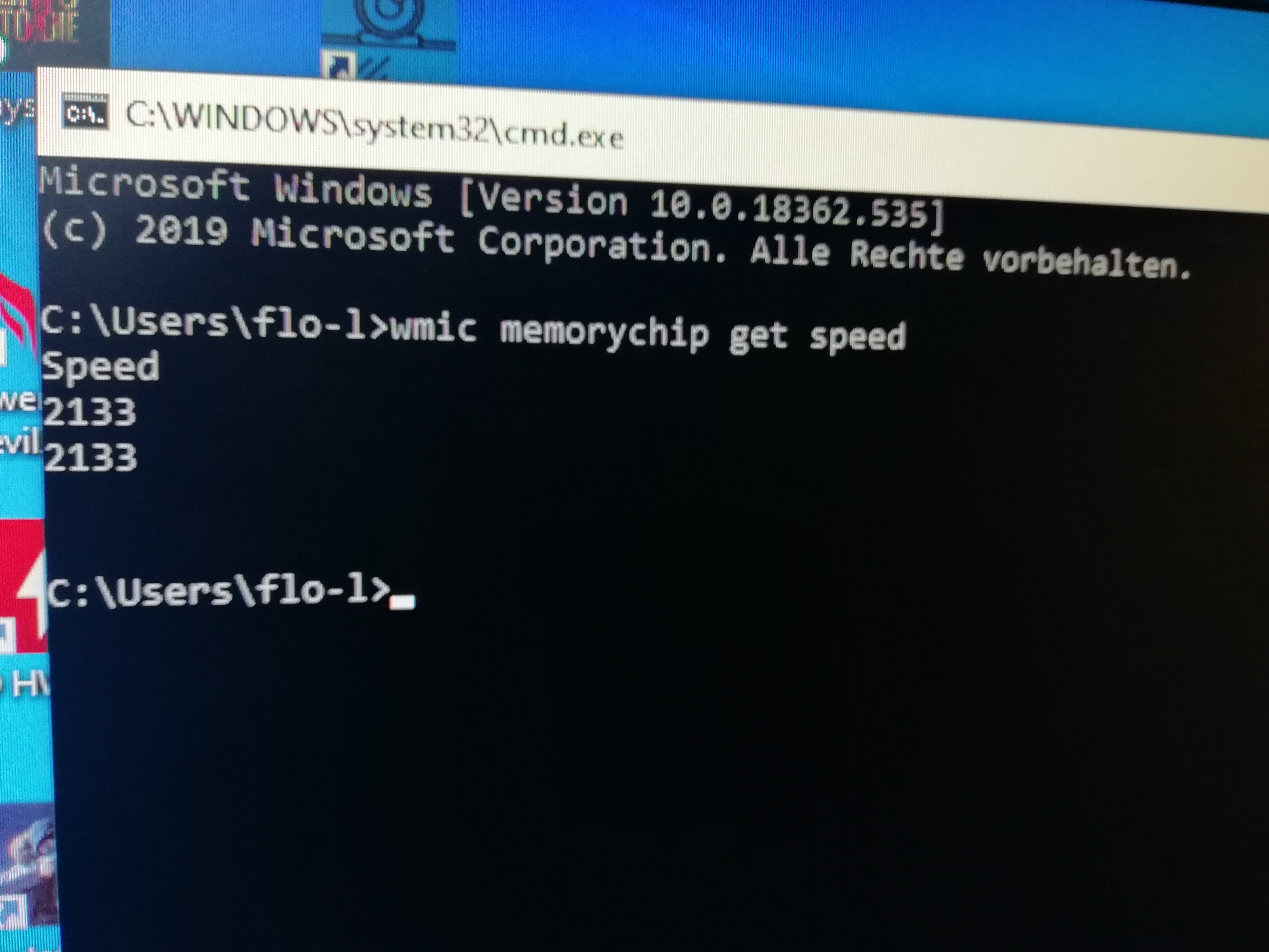

zuerst muss man feststellen ob die ddr4 2137mhz der theoretische Durchsatz sind oder der reale also 1066
das kann man feststellen per cpuz
Dann lade die jedec Einstellungen mal im bios

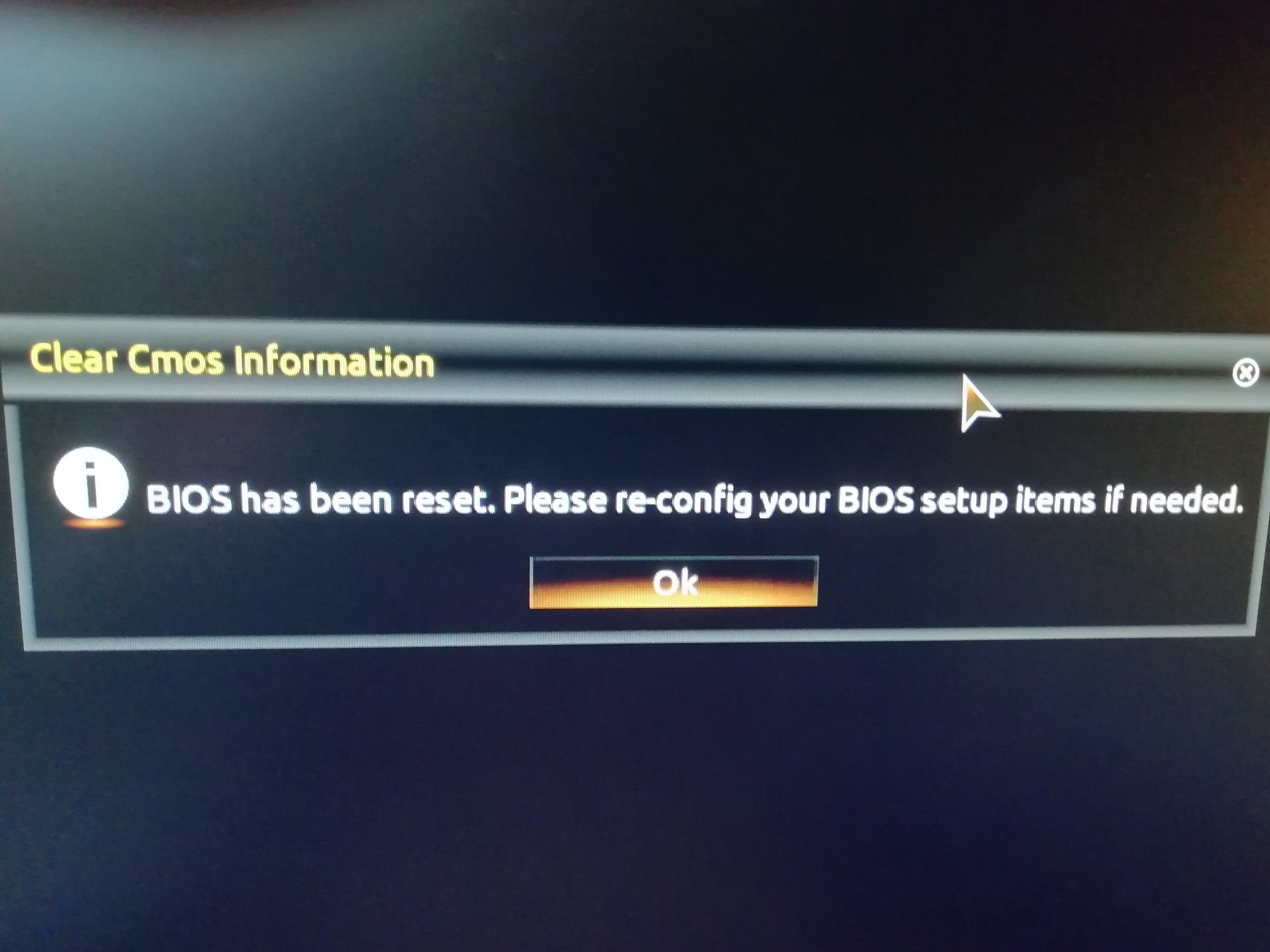

Setze mal das bios zurück per cmos
Strom aus Netzteil schalter und dann einmal den startknopf am pc drücken das entlädt das netzteil. Lüfter laufen mal kurz an
dann auf dm mainboard die biosbaterie entfernen für 30 Sekunden bzw den cmos Knopf drücken
Dann Batterie wieder rein und den PC wieder an.

Dort nach cpuiz installieren und dort den reiter ram jedec info auslesen

Warum nun das liegt an windows Stromsparplan dieser ist oft inkompatibel mit dem von amd chipsätzen und daher immer ein Glücksspiel bei amd treiberupdates und Windows OS upgrades was derzeit min einmal im Jahr ist.
BSOD haben oft einen Grund selten sind es treiber oder win updates
Oft sind es falsch konfigs des OS
bzw hardwaredefekte
dazu jetzt
lade und kopiere bzw erstelle ein usb stick mit memtest86 v5
Eine gebrannte cd reicht auch
PC neustart und lasse mal den ramtest mit standardkonfig laufen das dauert je nach rammenge mehrere Stunden.
Komplette Durchläufe 3
Ram Fehler sind trügerisch weil diese auftauchen können aber nicht müssen.
Zudem werden bei zu scharfen timing die Fehler häufiger
entschärfen erste stufe,
gerade cl werte cl14 cl16 cl18 cl 20
Die subtimings sollte man sich ausrechnen lassen dazu gibs ein tool
Im Normalfall sollte die jedec standard cl werte stabil sein
Im übrigen gibt es kaum ram der nicht OC ist
jedec ram häufig bei OC modulen ddr4 2133 bei 1,2v cl16
Das ist eine Norm die eingehalten werden muss ob die chips mehr können weiß nur der Hersteller und gibt diese bei Bestätigung mit xmp frei für INTEL mainboards der Desktop chipsätze
AMD mainboards haben docp und das ist ein Glücksspiel ob der ram mit dem board und cpu das mitmacht.
amd hat durch agesa updates deutlich die ram Kompatibilität erhöht. Es ist aber immer noch nicht offiziell unterstützt
Echte jedec ddr4 2666 bzw ddr4 3200 riegel sind teuer und kaum auffindbar.
