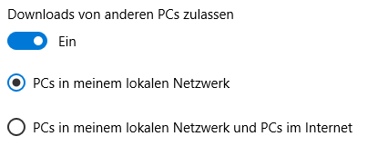

Hmmmm. Sehe gerade, dass bei mir das hier wieder an ist.
Das war vor dem letzten kumulativen Update aus.
Wobei die Einstellung "lokales Netz" eigentlich passt und sogar sinnvoll ist. Damit sollte nichts ins Internet hochgeladen werden.
Downloads von anderen PCs zulassen ist bei mir aus, weil dich das nicht brauche.
