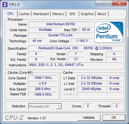

Auch wenn die Erklärung von ViRuZ87 richtig ist ( das ist sie auch ), ist es nur das Ergebnis eines Fehlers und nicht die Ursache...
Bei mir war es der RAM ( zu scharfe Timings bei Vollbestückung ), aber es kann buchstäblich alles sein und deswegen musst du auch alles testen - anfangen kannst du damit, dass du uns Bilder von CPUz machst ( alle... )

CPU-Z ist ein kleines Tool welches du hier bekommst, und machst wie Robo32 schrieb einfach ein Bild von jedem der Tabs (CPU/Caches/Mainboard/etc..)

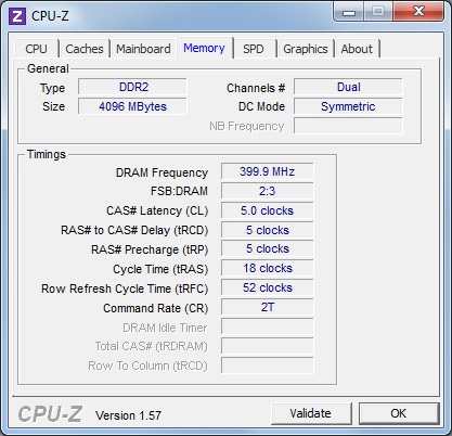

Die RAM Timings kann man im BIOS einstellen, bevor du das auf gut glück machst, wäre es gut wenn du weist welchen RAM du hast, damit du dir z.B. im Netz oder auf der Originalverpackung die Timings anschauen kannst um diese dann im BIOS einzustellen, sofern es nicht automatisch so gemacht wurde

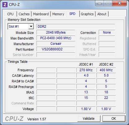

Die Timings werden wir in CPUz sehen ( soll & ist )
habe es jetzt nochmal zu meinen Eltern geschafft und die Bilder von dem CPU-z-Tool gemacht. Vielleicht könnt ihr ja damit was anfangen.
Viele Grüße
kaeptnmaddin

Stell die RAMs auf den Wert, den Cosair vorgibt - +0,1V
Commandrate DIREKT einstellen (2T)
