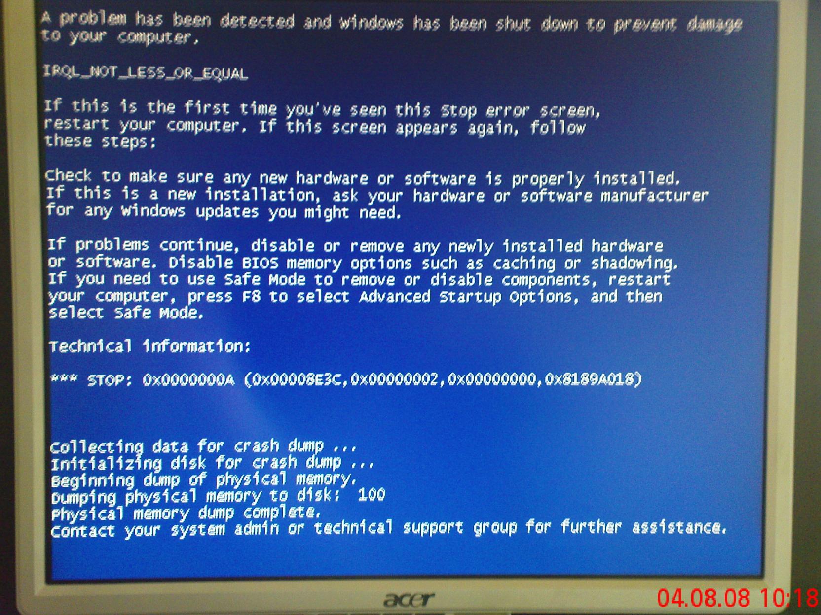

Moin zusammen. Ich weiss, diese Fehlermeldung wurde schon des öfteren durchgekaut, für mich war aber keine passende Antwort dabei... deswegen mal meine Schilderung:
Bei diesen sommerlichen Temperaturen hat mein System schon immer dazu geneigt leicht heiß zu werden (CPU 65-70°C)
Hab dann n bissl investiert, nen neuen CPU-Kühler (Scythe Ninja Mini) und das Revoltec Chipsatzkühler-Bundle gekauft. Das System ist jetzt kälter! Für die Leute die meinen das es zu heiß wird.
Naja nichts desto aber, seitdem ich das getan habe kommt ab und an dieser Bluescreen. Meistens nachm kaltstart, also wenn das System vorher geruht hat. Wenn ich dann nen restart mache is alles wunderbar und die karre läuft stabil.
An der leichten Übertaktung des Systems liegt es nicht, da ich auch schon das Bios resettet hab um Fehler zu errorieren.
Prime95 nölt garnich wenn ichs über Nacht laufen lasse und ansonsten ist alles beim alten.
Obwohls mir selber auch unsinnig erschien hab ich das Bios auch schon geflasht, kann ja nie schaden ;)
Mal n paar infos zu meinem system:
Mainboard --> ASrock 775 DUAL VSTA
RAM --> "2*1GB OEM Dual Chanel
CPU --> Pentium D920 @3,1 GHz
Graka --> Geforce 8600GT
Temperaturen: CPU 48°C und Chipsatz 39°C im normalen Betrieb also ca. 50% auslastung
Hab mal n Foto von dem Bluescreen angehangen... werde nich schlau draus :(

Moin,
hast du dein System an irgendeiner Stelle untervoltet? Bei mir kamen solche BSODs gerne, wenn ich ein paar mV zu wenig auf die CPU gegeben habe als mindestens nötig waren. Lange Zeit sieht dann alles ok aus, aber wenn dann mehrere Faktoren zusammenkommen wie VDrop und schnell wechselnde Last kann es BSODs geben.
Nächster Verdacht wäre halb-defekter RAM. Vielleicht mal nur beide Riegel einzeln testen ein paar Tage lang und schauen obs mit einem von beiden alleine keine BSODs gibt.
Temperaturen kann man dabei eigentlich immer ausschließen, die sehen nämlich ganz gut aus. Auch versteckte thermische Probleme der Graka sind unwahrscheinlich, da es sich "nur" um eine 86GT handelt.
Ich würde sehr auf den RAM tippen, ähnliche Fehler treten bei mir manchmal auf, wenn ich den Speicher auf Standardspannung lasse und in den Ruhezustand wechseln will. Gib deinem RAM einmal 0.1V mehr und teste, ob es damit weg geht.

Habe jetzt gut 2 Stunden nen Memtest durchgeführt und es sind keine Fehler aufgetreten... Irgendjemand noch n paar ideen? Wäre dankbar.. :/
Also dieses Problem ist jetzt glaube weg. Habe n paar Einstellungen im Bios geändert und der Bluescreen ist weg.

bei irql_not_less_or_equal fleucht n treiber in speicherbereichen herum in denen er nix zu suchen hat ;)
ich hatte mal einen solchen fall als ich die timings am ram eines älteren rechners zu scharf eingestellt hatte^^
defakto würde ich primär mal nachm ram schauen, pack einfach mal gemütlichere timings oder weniger takt drauf, bei mir kam der bsod meist einmal nachm booten .... beim 2ten mal booten kam er selbst unter last nicht.
ob auch andere komponenten beteiligt sein könnten weis ich nicht, ich würde das board bzw. dessen chipset (mitsamt des speichercontrollers) aber nicht ausschließen. wies mit der cpu aussieht weis ich nicht.
