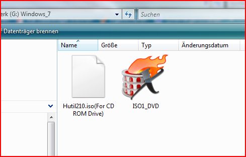

zur Überprüfung meiner Festplatte habe ich mir ein Samsung-Tool (Hutil) runtergeladen, mit winzip entpackt, mit Nero 9eine Iso zusammengestellt und gebrannt. Leider bootet die DVD nicht, obwohl das DVD-Laufwerk im BIOS als erstes in der Reihenfolge eingstellt ist.
Das ist auf der DVD drauf:

Aus Deinem Bild schließe ich das Du etwas verkehrt gemacht hast.
Du mußt bei der Datei Hutil210.iso(For CD ROM Drive) den Teil in Klammern entfernen das es so aussieht: Hutil210.iso
Auf diese Datei rechtsklick, öffnen mit > nero Burning Rom und brennen.

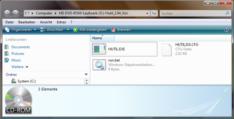

Das Ergebnis auf der CD sollte dann so aussehen:

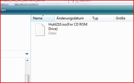

O.K. Ich kann diese Klammern nicht entfernen. Wenn ich auf Datei klicke, kommt von Nero "unerwartetes Dateiformat". Muss die die gezippte Datei zuerst entpacken?
Ja, die Datei ist unzipped, aber wenn ich den Ordner öffne, kommt ein Dateibild wie Du es im ersten Screenshot siehst (nur ohne Nero iso).

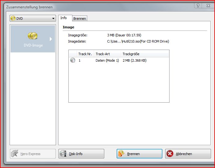

Ich verzweifle noch. Jetzt meckert Nero die DVD an. Ich bräuchte eine CD-R eingelegt sei DVD-R.
Aber nochmal zum Öffnen der Datei. Im Unzipped-Ordner liegt, die Hulti, wenn ich mit einem Rechtsklick zum Öffnen anklicke, kommt nur diese im letzten Screenshot angezeigte Datei.
Aber es müssten doch so wie in Deinem Screenshot zusehen ist, drei Inhalte abgebildet sein. Ich weiß nicht, wie man die Klammern entfernt!
Wenn ich diesen Ordner (Unzipped+Hutil) öffne und die Datei mit Nero öffnen eingebe, kommt: Unerwartetes Dateiformat.
Ich befürchte, dass sich diese gebrannte DVd wieder nicht booten lässt.

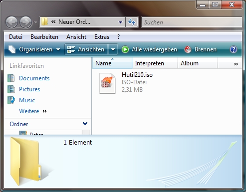

Nochmal,
den fett Markierten Teil entfernen, so das anschließend nur noch
Hutil210.iso da steht.
Diese Datei hat dann wahrscheinlich schon das Nero Symbol, wenn die Dateiendung .ISO Nero zugeordnet ist, was normalerweise der Fall ist.
Also mit Doppelklick öffnen.
Falls ohne Nero Symbol, mit rechtsklick > öffnen mit Nero Burning Rom.
Nero Burning Rom sollte sich dann öffnen mit dem Brenndialog, hier einfach auf brennen klicken.
Und vorher eine leere CD einlegen.
Falls es jetzt immer noch nicht klappt schick mir eine PN.
Du darfst nicht auswählen, dass eine Bootfähige DVD/CD erstellt werden soll, das Iso erstellt eine Bootfähige DVD/CD, ISO Datei öffnen und brennen lassen. Ansonsten musst Du noch angeben wo sich die Daten fürs Booten befinden.
Dank der intensiven Unterstützung von Platinumus ist es mir inzwischen gelungen, Hutil210 auf eine CD erfolgreich zu brennen. Ich danke ganz herzlich dafür!
