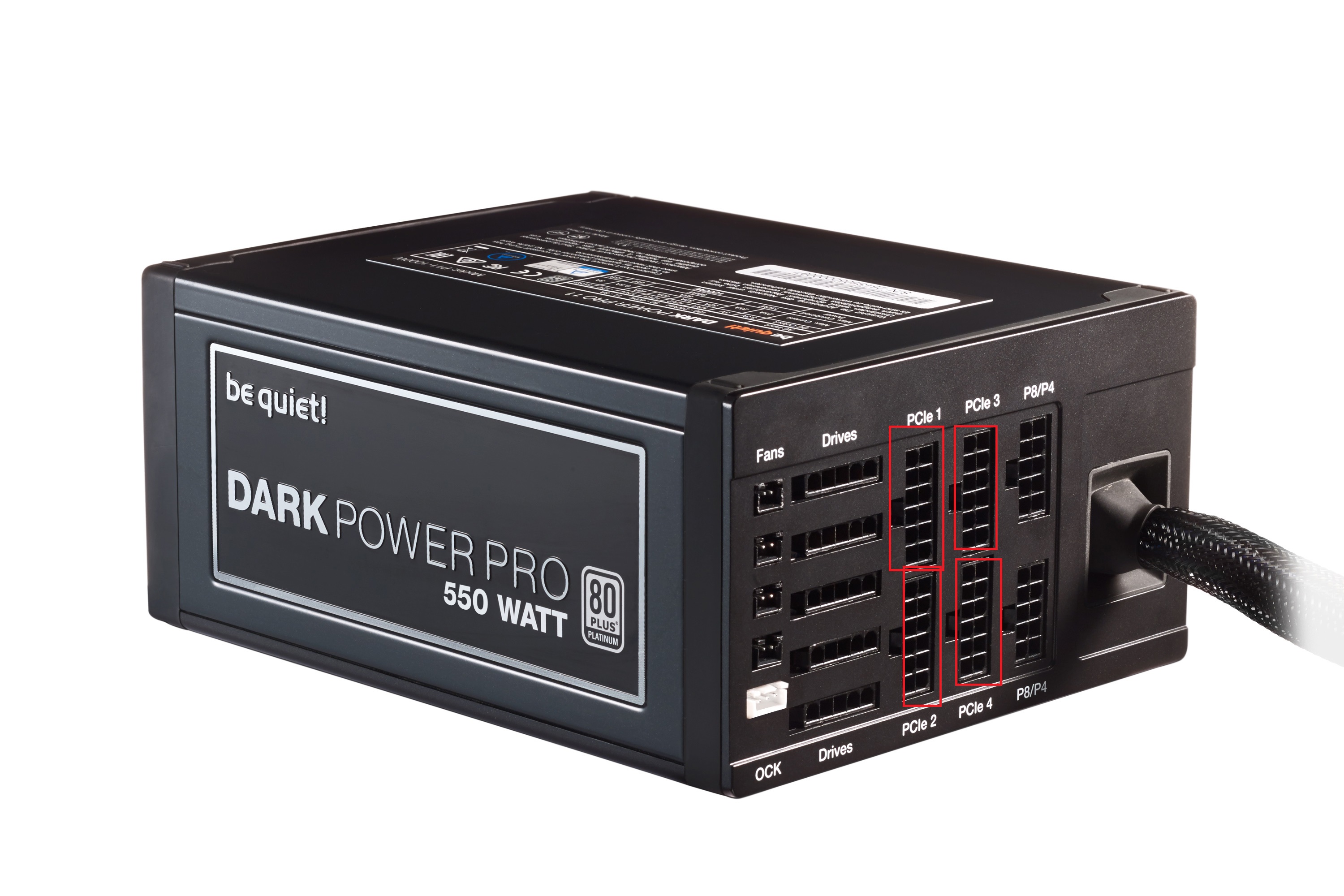

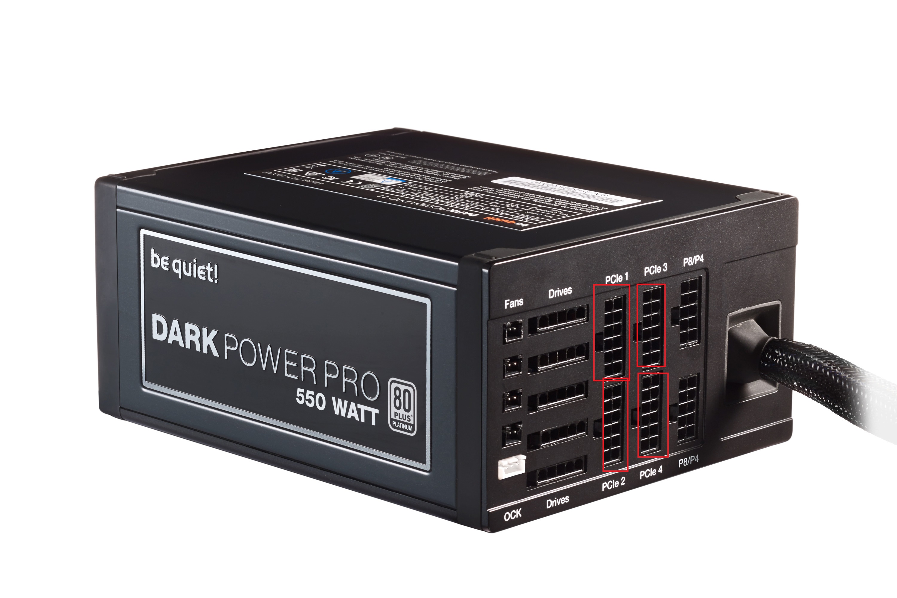

Du verwendest also zwei Kabel die an zwei PCIe Anschlüssen des Netzteils angeschlossen sind? Sry das ich nochmal doof nachfrage^^
Du hast 4 Anschlüsse für PCIe, du solltest zwei für die GPU verwenden.
Oder den OC Key verwenden um die Schienen zu unlooken das diese nicht mehr begrenzt sind.
Ich denke schon, da er schreibt, dass "beide" in PCIe eingesteckt sind. @TE: bitte noch einmal meinen edit im vorherigen post lesen.
Edit: unsere edits sind nicht gut getimt. ^^ Dann installiere einmal den aktuellen Adrenalin als Neuinstallation.
da hab ich mich wohl falsch ausgedrückt bzw. nicht genau genug geschaut. also die 2 "vga2" kabel gehen auf ein Kabel zusammen, welches im ersten/obersten PCIe 1 steckt. Somit wird nur 1 Anschluss auf Netzteil-Seite belegt.
Dann hatte o-saft den richtigen riecher. Benutze das zweite VGA-PCIe kabel um den 6-pin Steckplatz der graka zu besetzen.

Update: Ich hab heute ein weiteres Kabel mit 6 Pin auf PciE3 angehängt und den bisherigen, angesteckten 6-Pin an der Graka damit getauscht. Ich hab dazu im Anschluss gleich Anti Surge aktiviert und ein Spiel gezockt. Keine Probleme.
Vielen Dank Jungs, peinlich, aber man lernt nie aus :)

mh, eigentlich brauchst du aber ziemlich sicher zwei Kabel damit der Überlastschutz nicht greift. Zumindest unter extremer Belastung. Oder du hängst den OC Key halt an den weißen Anschluss mit dem du den Überlast Schutz der einzelnen Schienen deaktivierst.
Edit: https://www.mindfactory.de/product_...ower-Pro-11-Modular-80--Platinum_1012922.html
Ok, scheinbar kann das Dark Power pro 11 mehr als mein Power pro 10 auf den einzelnen 12 Volt Schienen. Bei mir waren es glaub nur max 15 AMP pro Schiene mit denen ich die Kabel belasten durfte.
Hier sind es 2 x 20 und 2 x 25 AMP.
Edit 2: OK peinlich, meins kann die selbe Werte xD
also ich hab eh 2 kabel in 2 unterschiedlichen steckern, 1x 6pin und 1x 8pin - ich denke das passt :)
Ah ok, na wenn du jetzt 2 Schienen verwendest passt es. Grade bei Karten die mehr als 300 Watt ziehen (Wenn du eine der Schienen mit 25 AMP nutzt) wirst du das sogar müssen, oder halt den OC Key verwenden. ;)

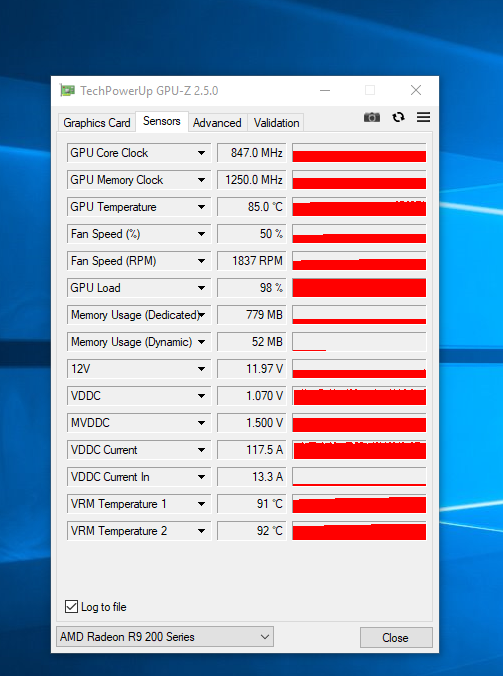

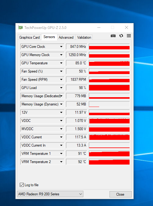

lass dir mal mit GPU Z anzeigen ob bei deiner GPU auch 12 Volt ankommen, lass dabei mal Furmark laufen. Findest du evtl. unter Sensors, glaub die 280x zeigt einem das noch an. Meine Titan X hat dafür keinen Sensor.
Ich halte es aber auch für möglich das dein Netzteil einfach jetzt plötzlich kaputt geht. Eine weitere Möglichkeit wäre das Netzteil zusammen mit der Grafikkarte nach Rücksprache mit dem Be Quiet Support zum testen einzusenden. Vielleicht testen die das ja für dich ob das Netzteil oder die GPU Schuld ist.
Hier nochmal das Log, etwa 3 Sekunden bevor sich der Rechner ausgeschaltet hat. Ich meine was von 11.97V gelesen zu haben.
Anhang anzeigen GPU-Z Sensor Log2.txt
Dass die GPU 75° heiß wird ist eh normal?
11,97 Volt sind eigentlich ok wenn richtig ausgelesen. Ich würde beides nach Be Quiet schicken und die schauen lassen, ansonsten musst du save zweimal versenden. Ohne Netzteil was ich eh zuerst einschicken würde kannst die Grafikkarte eh nicht verwenden. Daher frag einfach bei Be Quiet mal an.
