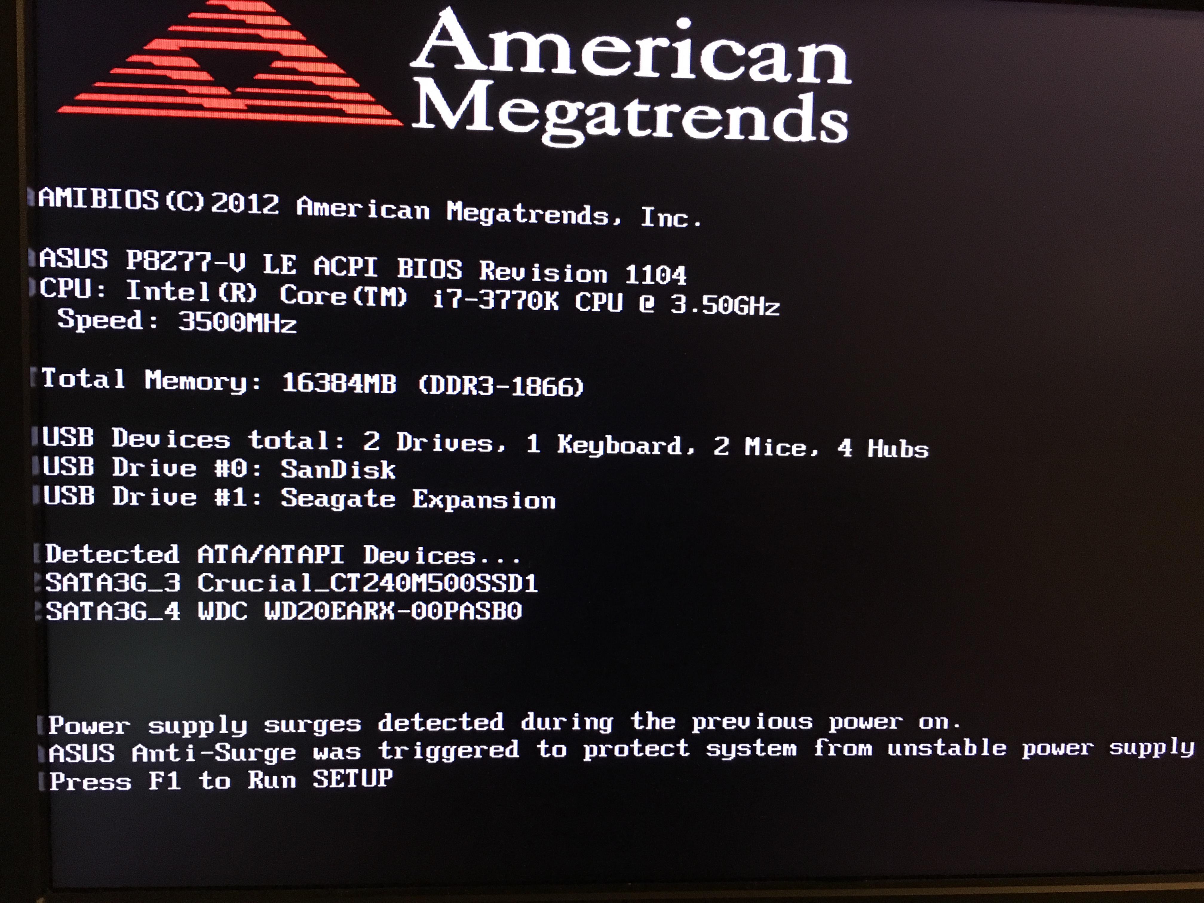

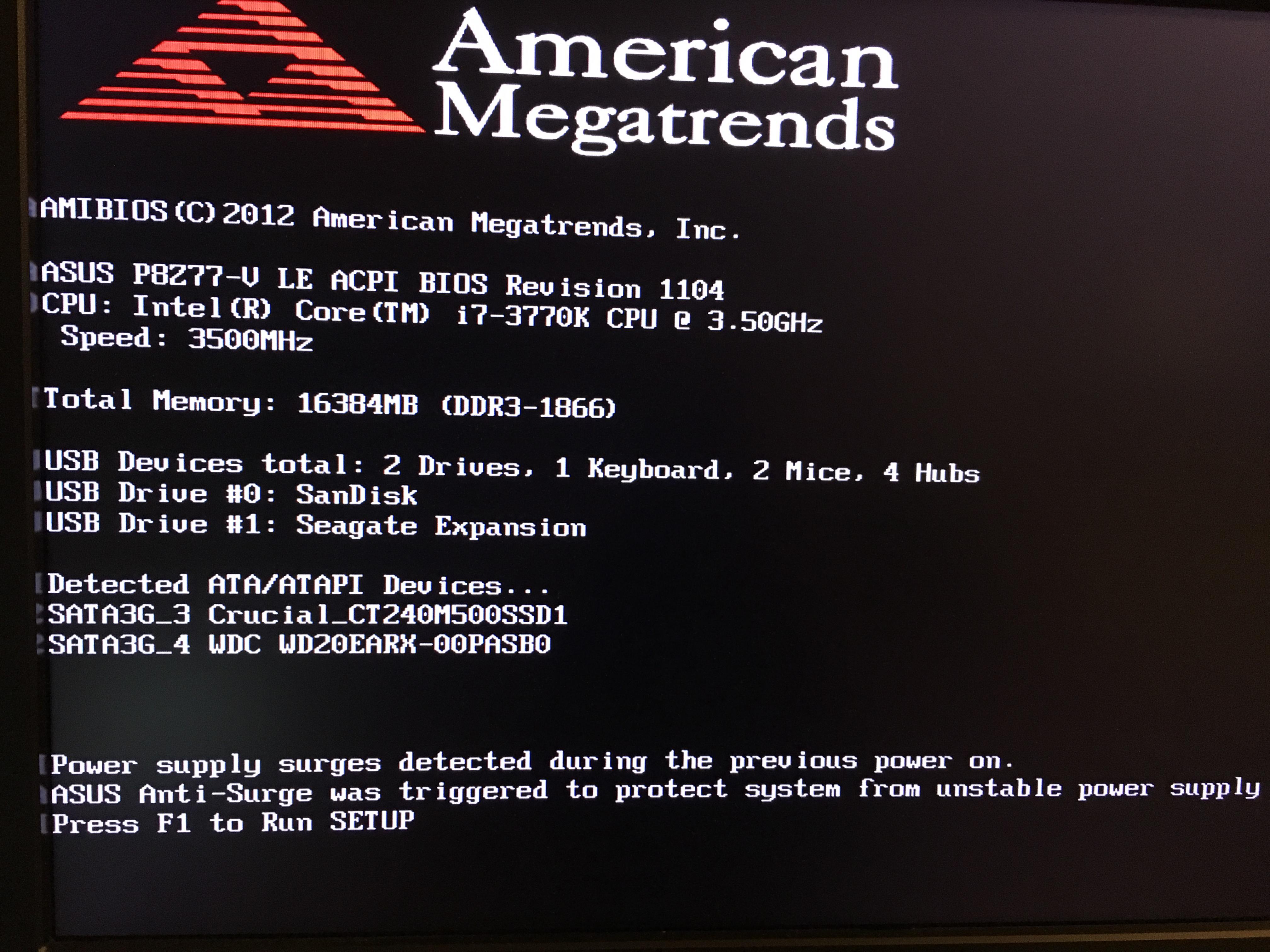

ich habe mir eine gebrauchte R9 280x gekauft. Davor hatte ich eine R9 290x ohne Probleme.
Wenn die Grafikkarte belastet wird, startet der Rechner mit der Meldung neu: "Power supply surges detected duaring the previous power on" usw siehe Screenshot.
Ich habe alle Treiber de- und reinstalliert.

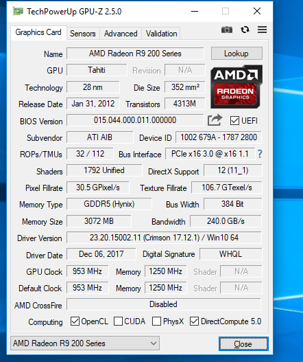

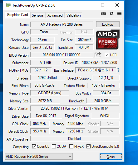

Um es nachstellen zu können, habe ich mir Furmark installiert.
Für mich sieht es so als hätte ich die Grafikkarte bei 82 Grad verabschiedet.
Siehe dazu GPU-Z Sensors Log.

Wie kann ich feststellen, ob die Grafikkarte defekt ist bzw. was die Ursache ist?
Aisec-Wert kann man bei der Karte nicht prüfen, oder?

Bau die Karte beim Kumpel mal ein.
Wie sieht der Rest des systems aus? Benutzt du monitoring tools wie asus Probe oder dergleichen?
Ich hatte ein ähnliches reproduzierbares verhalten bei meinem aus z77 board mit und ohne aktivierter anti surge Funktion im BIOS in Verbindung mit einer radeon 7970 (gleicher chip wie die 280x). Der fehler trat aber auch schon bei html5 bzw flash videos im firefox aif nach ein paar minuten. Bei mir hing es mit der Überwachung durch asus Probe zusammen, was ich aber auch nur durch lange recherche in englischsprachigen Foren entdeckt habe. Andere tools wie z.b. afterburner und aida64 verursachten aber nicht diesen Fehler.
Edit: Auch eine zuvor eingebaute geforce 8800 GTS verursachte NICHT diesen Fehler mit asus Probe.
Ich hatte das Problem damals auch bei einem LC Power Netzteil was auf der 3,3 Volt Schiene 3,58 Volt gegeben hat was zuviel war. Nachdem ein Kumpel einen Widerstand (Poti) an einem der Kabel wo 3,3 Volt anlagen drangelötet und eingestellt hat konnten wir das Problem lösen indem das Netzteil dort auf 3,3 Volt eingestellt wurde. War natürlich nur nee Notlösung, das Netzteil wurde natürlich ersetzt. Schau mal im Bios was da an Spannungen bei den einzelnen Schienen ausgelesen wird.^^

rinatb schrieb:

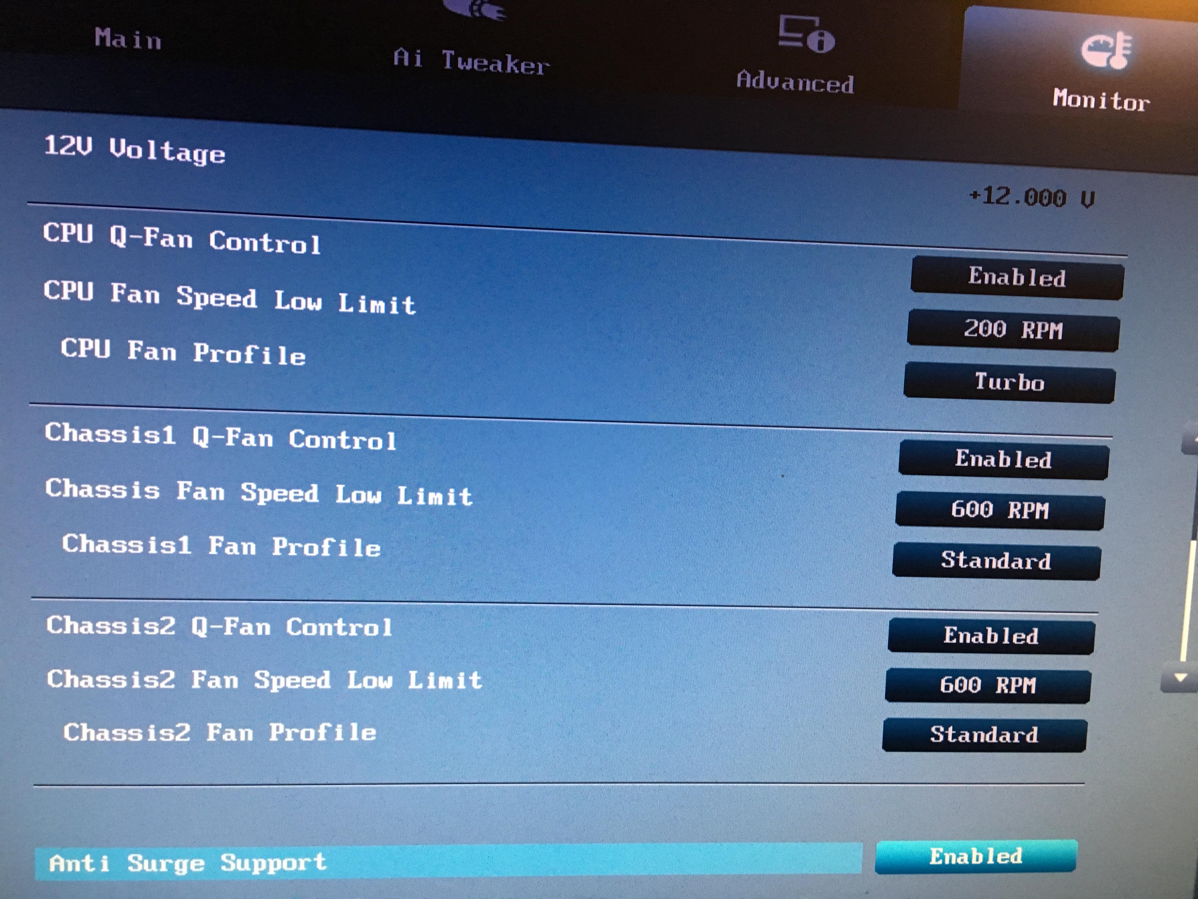

Ist anti surge im BIOS deaktiviert?
Eindeutig wenn man sich den Fehlerscreenshot anschaut und sollte auch aktiviert bleiben.
Der fehler kam bei mir auch bei deaktiviertem anti surge im bios in verbindung mit asus probe. Warum sollte es aktiviert bleiben? Die Schutzmechanismen des NT greifen doch trotzdem. Anti surge ist nur eine zusätzliche Absicherung. Eines der ersten dinge, die ich im BIOS deaktiviere um Probleme zu vermeiden bei neuen Zusammenstellungen. Klar kann man jetzt Angst schüren. Aber bei bestimmt 40 zusammengestellten/zusammengebauten system seit 2010 gab es noch keinen defekt, der andere defekte bedingt hat.
Du hingegen schlägst durch die Blume vor einen hardwareeingriff in der 3,3V Schiene vorzunehmen. Das ist natürlich der viel bessere Vorschlag, vor allem weil du nicht weißt welche Fähigkeiten der TE hat.
Weil das Mainboard beschädigt werden könnte wenn das Netzteil scheinbar wie hier evtl. eine Fehlfunktion aufweist.

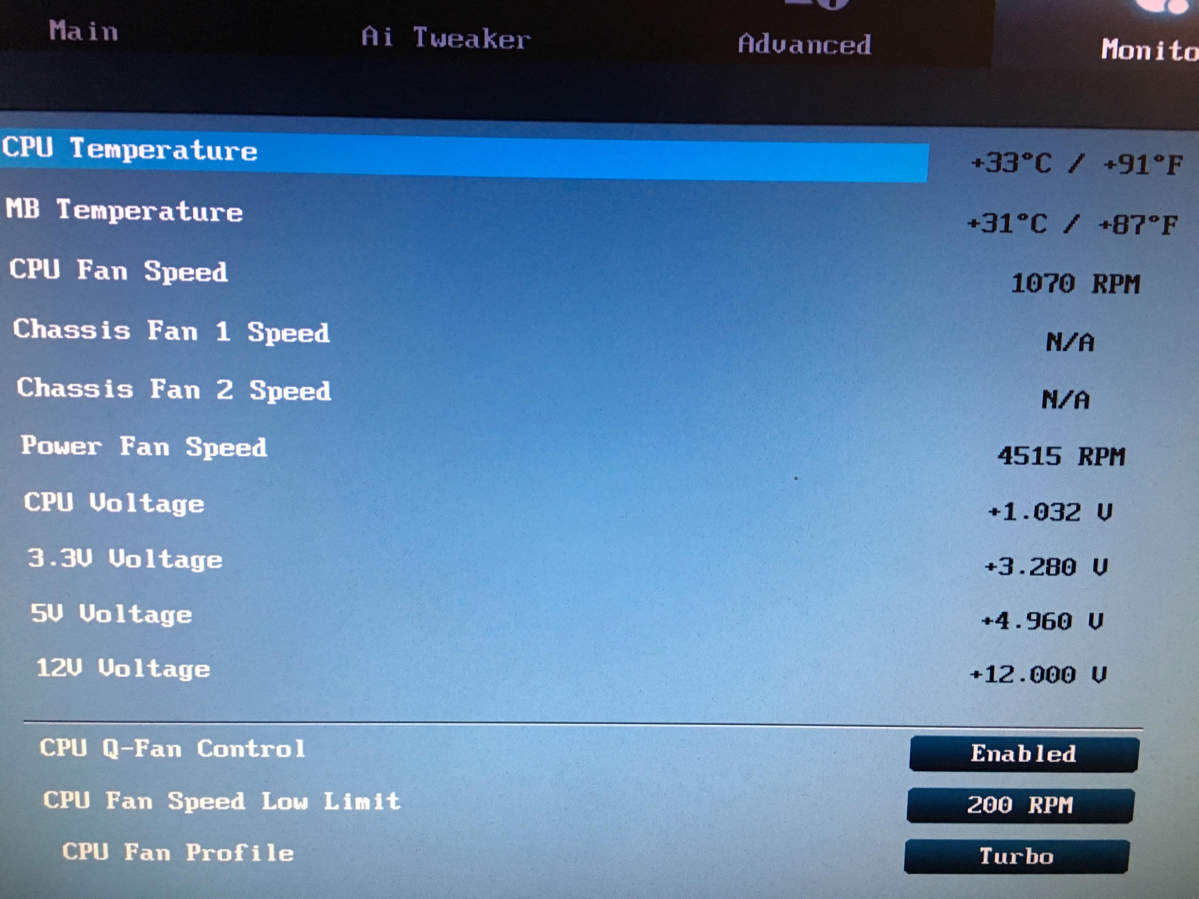

Scheint relative empfindlich zu sein. Kann sein das dass Feature zu aggressive implementiert ist. Die Spannungen würde ich mir im Bios trotzdem mal anschauen. Sind die okig und weichen da nicht zu krass ab denke ich auch das mans deaktivieren kann.^^

Die Spannungen kann er sich gerne anschauen. Habe nichts dagegen :D
Nur hat er dann nur einen lastzustand wenn er sie im BIOS ausliest.
Die Spannungen ändern sich ja nicht allzu krass normalerweise. Bei mir sinds 3,312 Volt auf der 3,3 Volt Schiene, 4,965 Volt auf der 5 Volt Schiene und 11,78 Volt auf der 12 Volt Schiene. Glaub das dass zumindest bei mir relative genau ausgelesen wird.

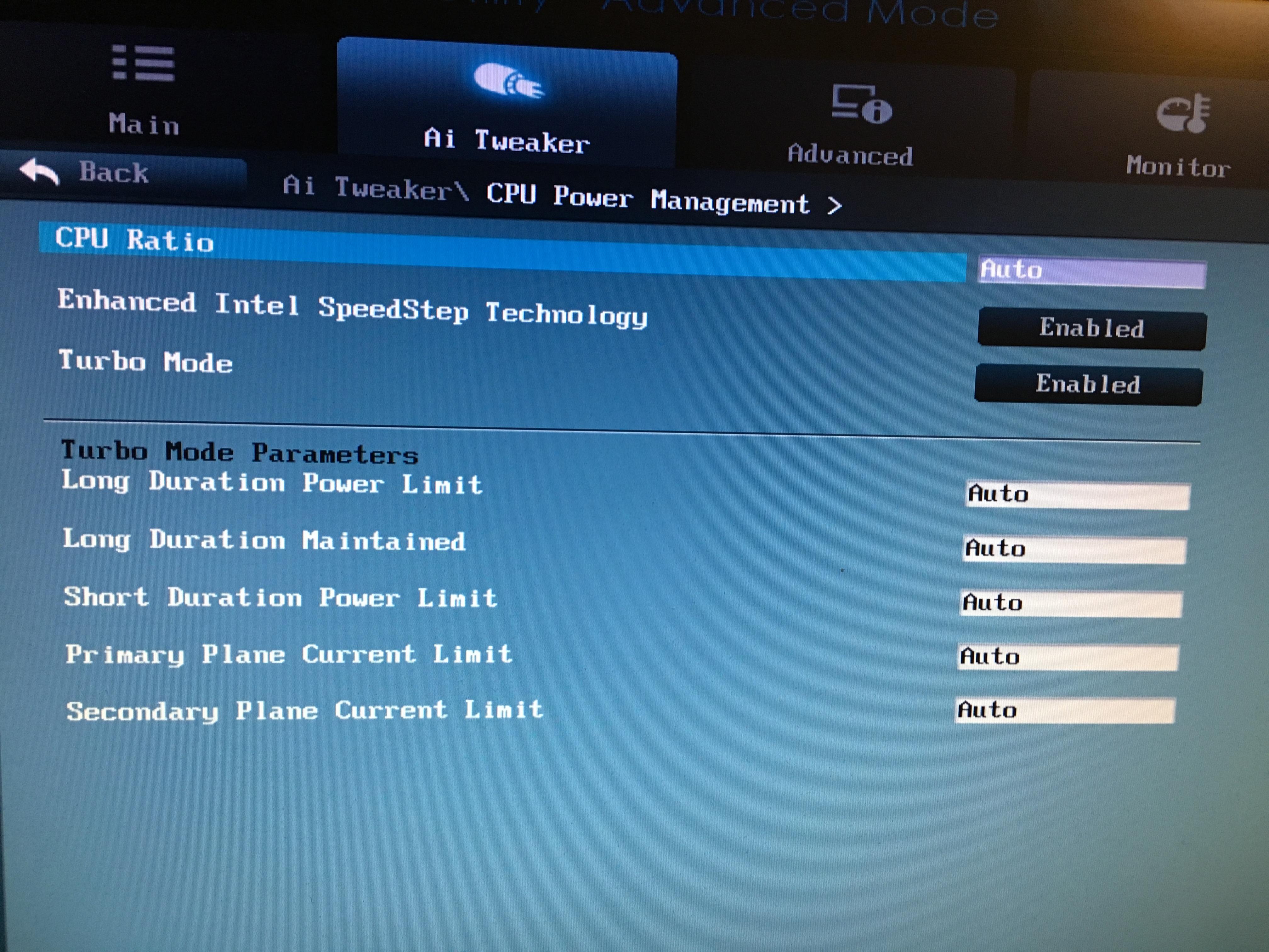

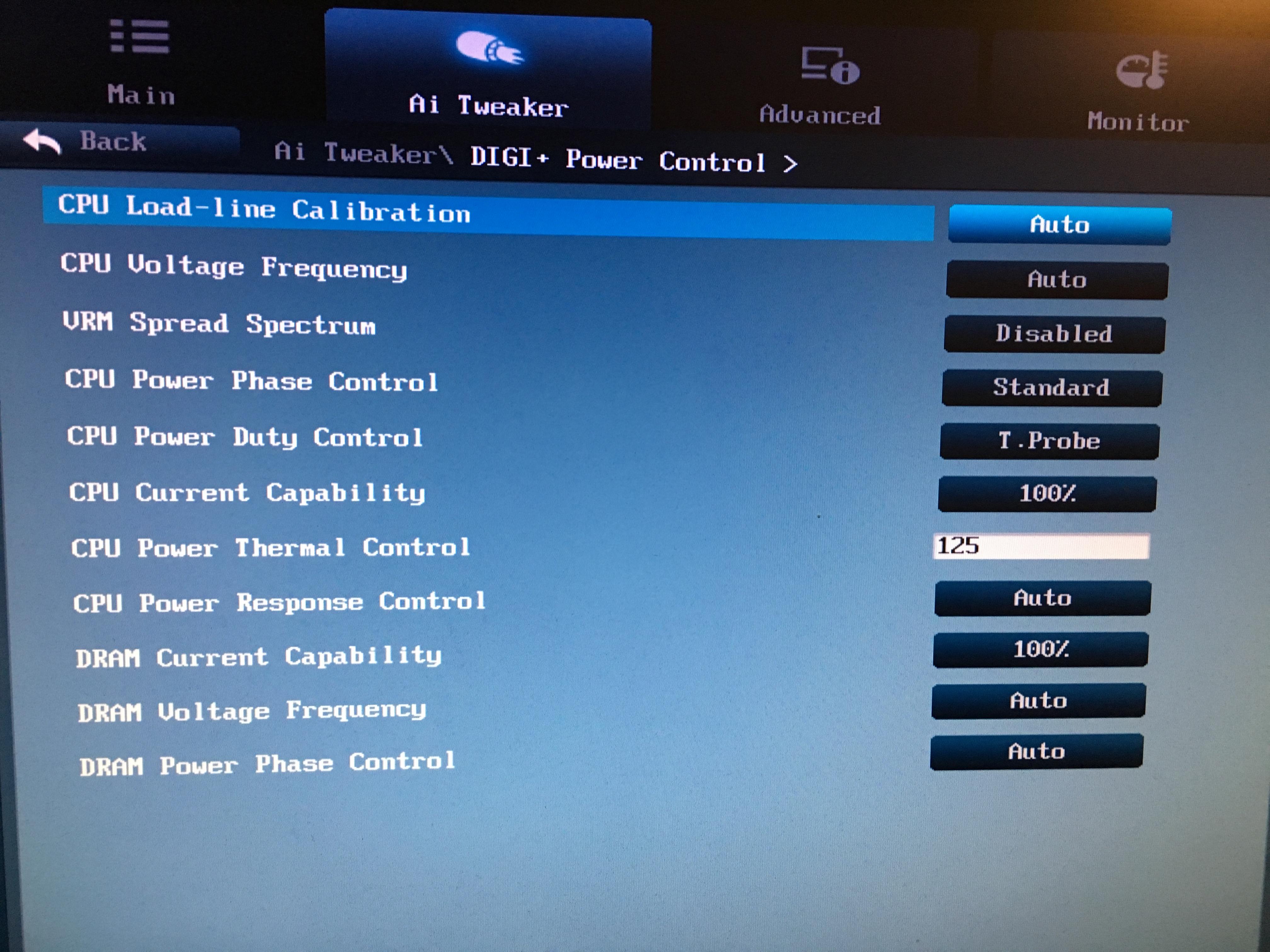

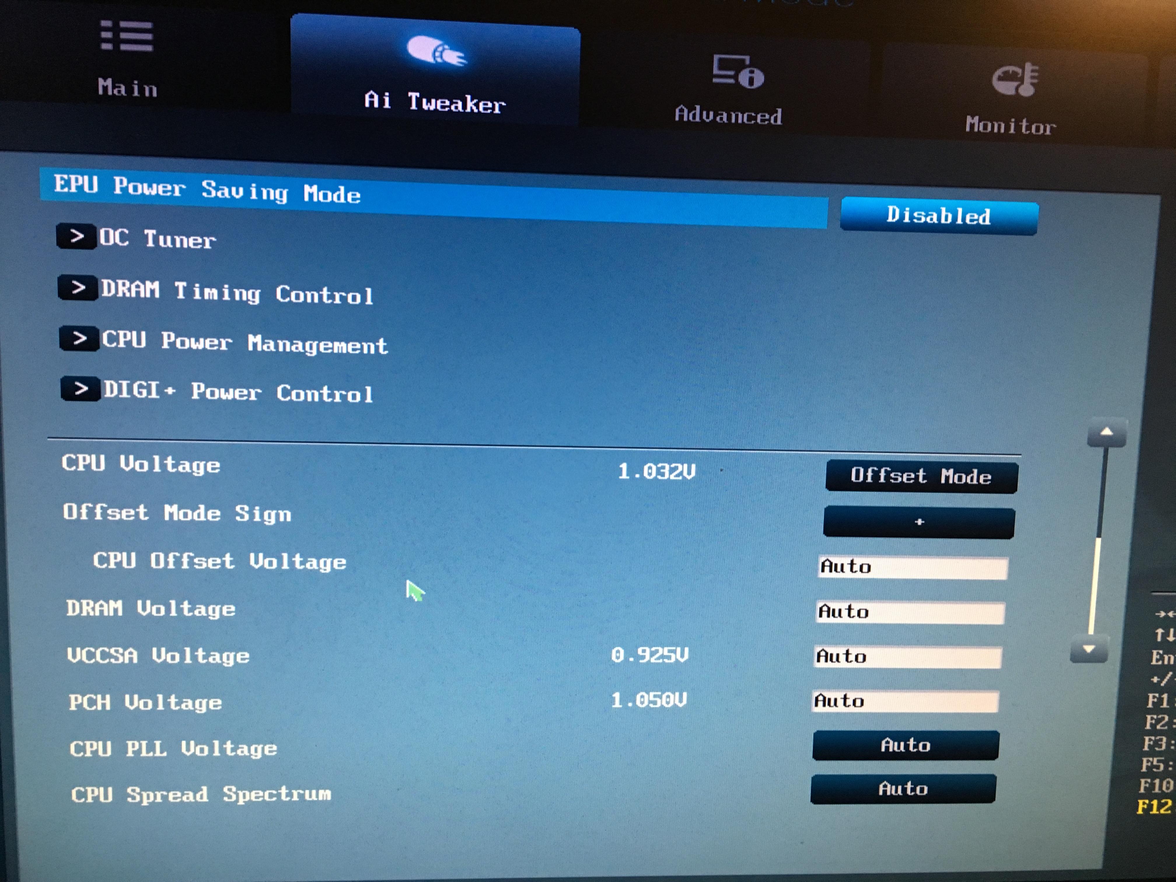

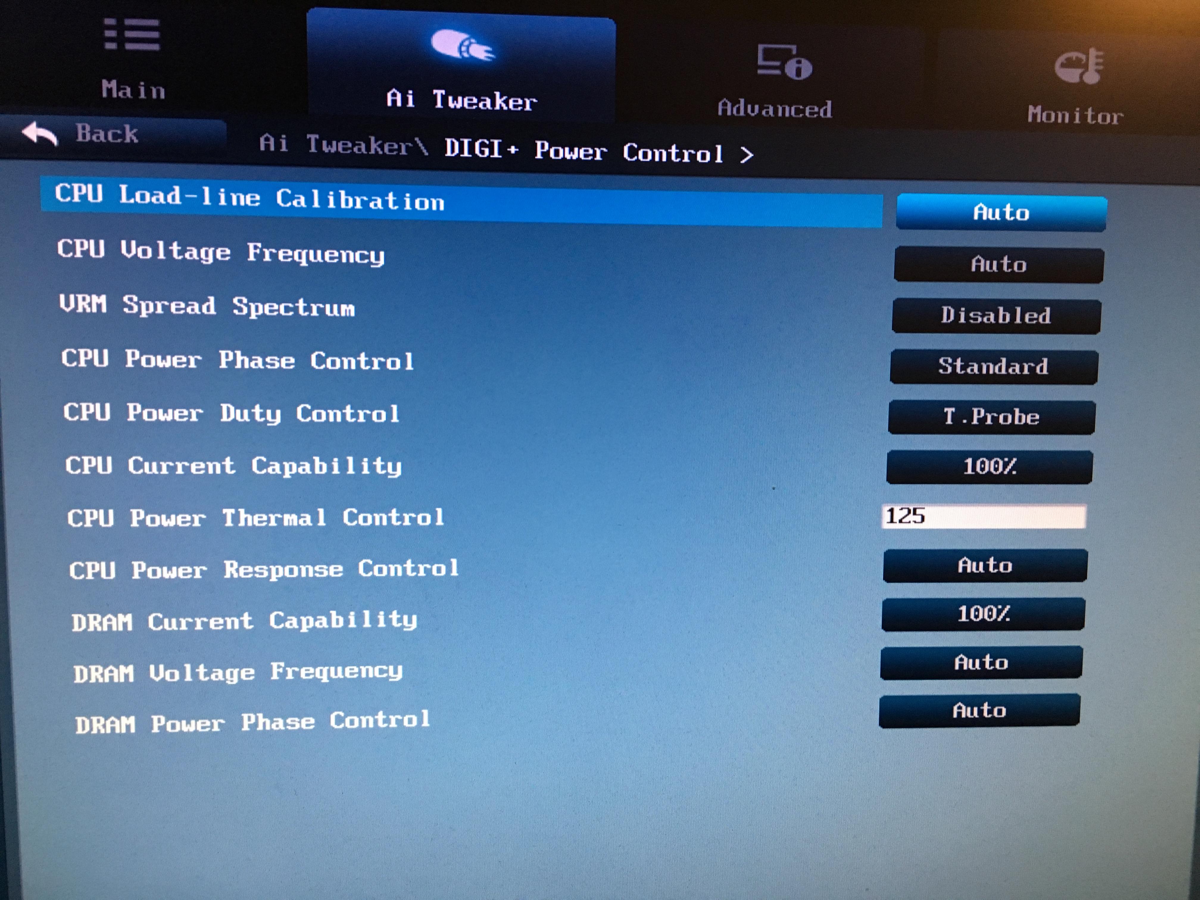

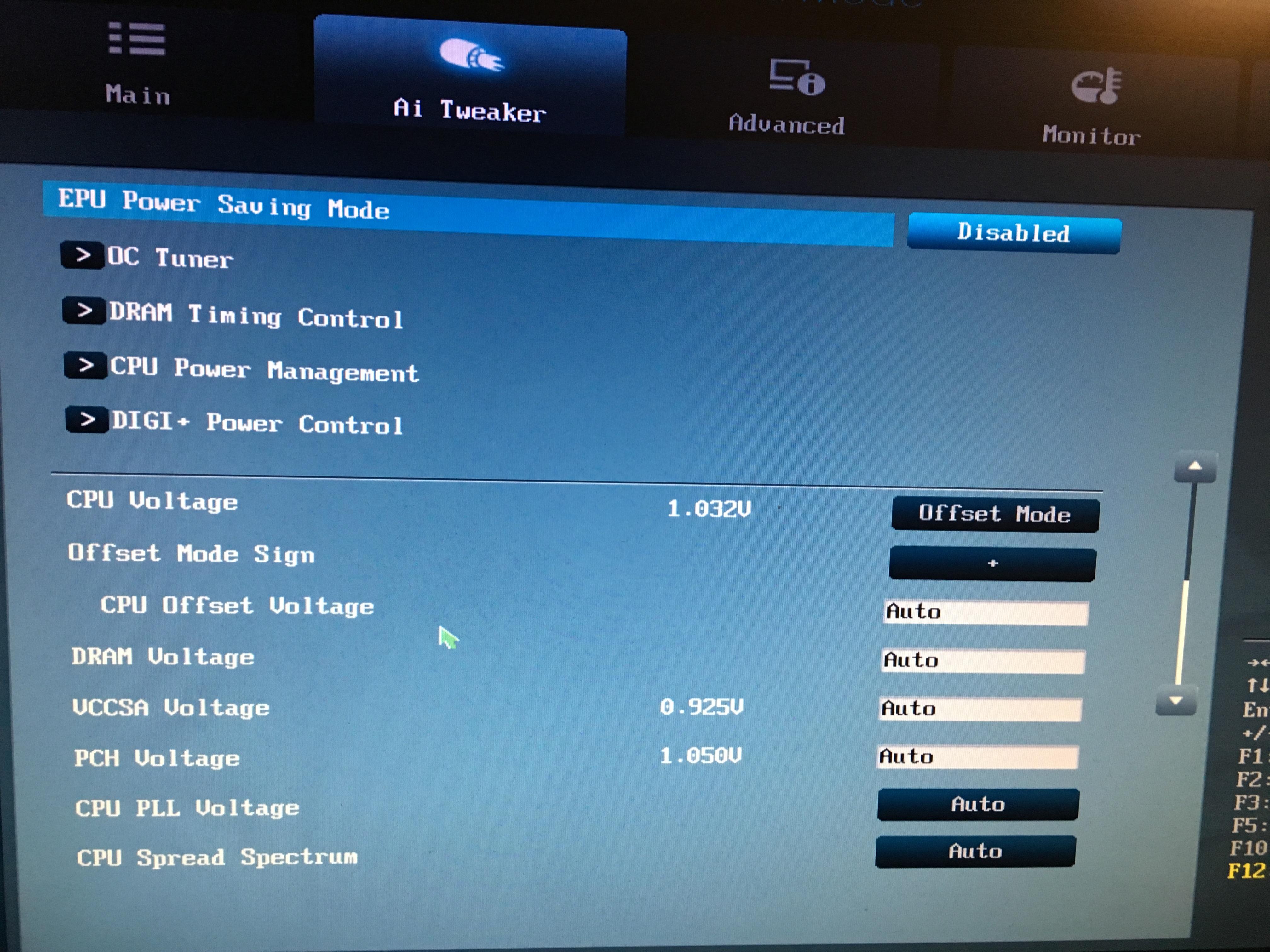

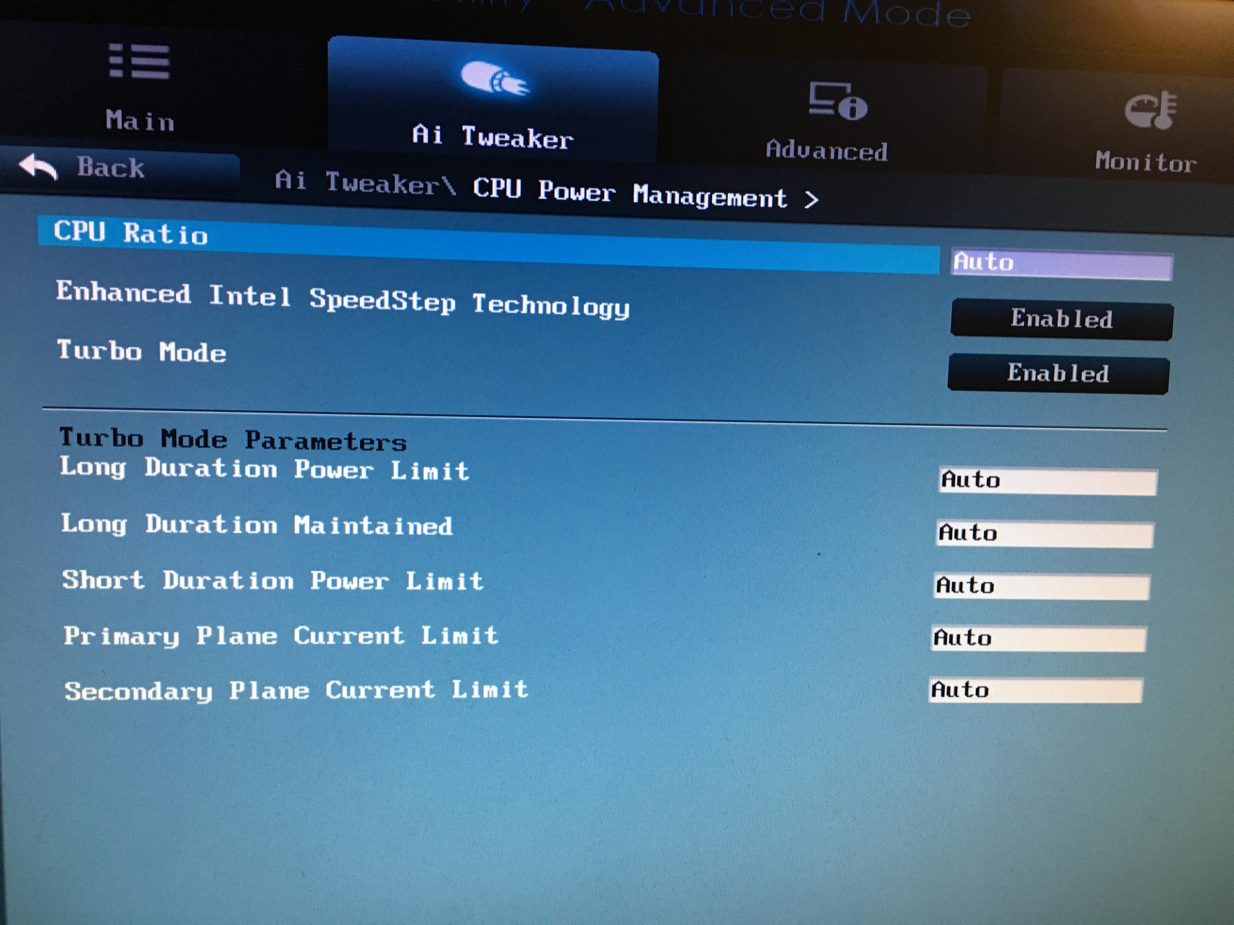

Danke mal für die Infos. Ich werde testweise Anti Surge deaktivieren und das Ergebnis posten.
nach deaktivieren von Asus anti surge startet sich der rechner in furmark nicht mehr neu.
allerdings in HOTS nach wie vor.
ich füge mal die bios einstellungen an.
Aktuell kommt also nicht mehr die Meldung von Asus. Es startet sich lediglich der Rechner neu.
