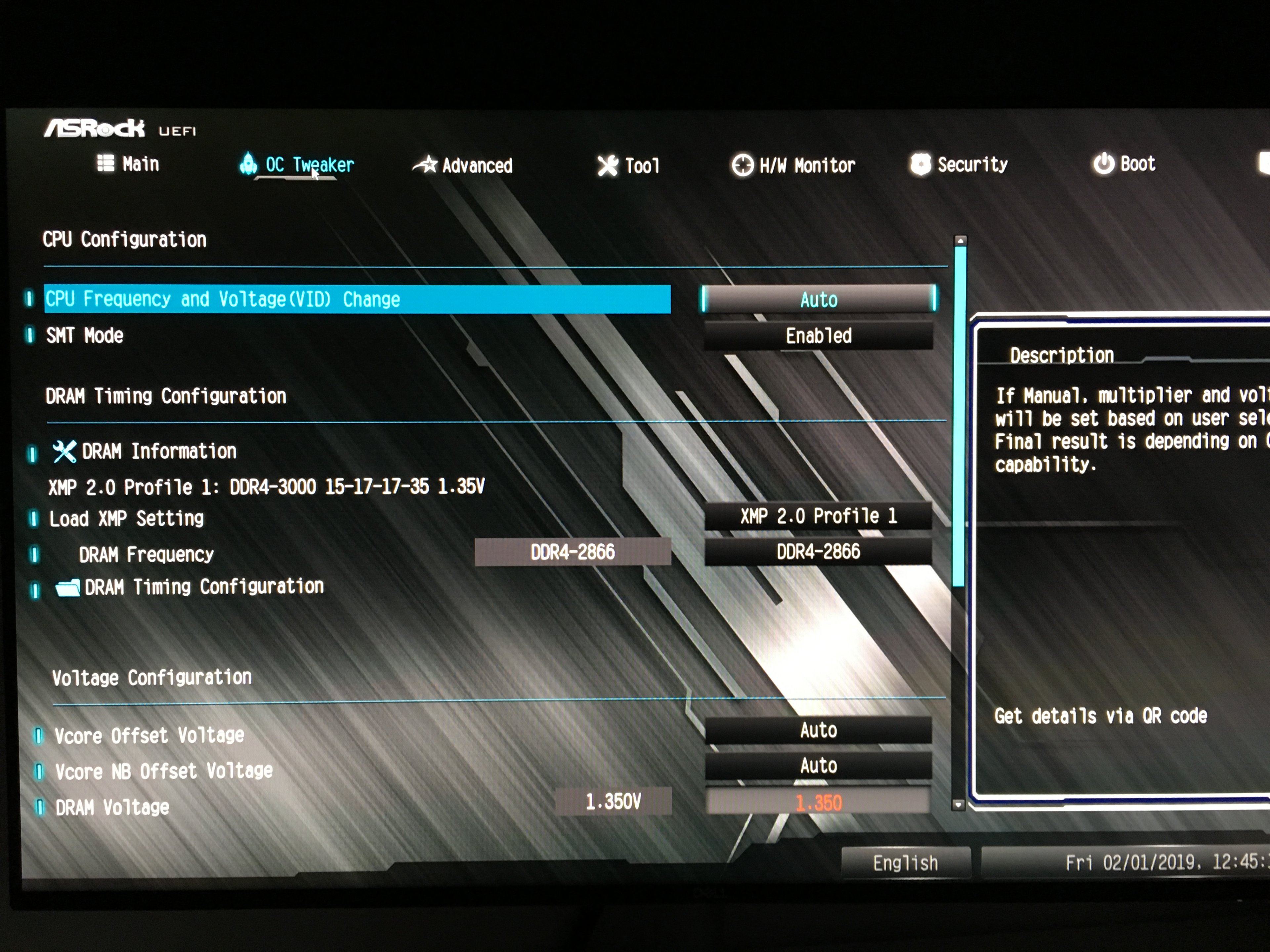

Habe mir ebenfalls das ASRock B450M Pro4 in Kombination mit dem Ryzen 5 2600 geholt. Dazu 2x die 8GB Corsair Vengeance LPX DDR4 CL15 3000MHz.
Nun habe ich aber das Problem, dass sie erst auf 2133MHz liefen im Auto-Modus. Als ich die Taktung im BIOS im XMP-Profil auf 3000 geändert hatte, passierte nix und die RAM liefen auf 2133 laut Task Manager und CPU-Z weiter, obwohl im BIOS 3000MHz stand.
Durch diesen Beitrag hier im Forum bin ich dann darauf gekommen, es mal mit 2933MHz zu versuchen, was tatsächlich dann auch im Task Manager angezeigt wurde aber nach anfänglicher Euphorie zu einem blauen Bildschirm und/oder Einfrieren führte. Erst mit 2866MHz bekomme ich das System stabil.
Nun meine Frage: was kann ich tun, damit ich die Riegel wenigstens auf 2933 stabil zum laufen bekomme? Den Antworten hier zufolge, scheint diese Frequenz ja bei keinem eigtl. ein wirkliches Problem darzustellen...

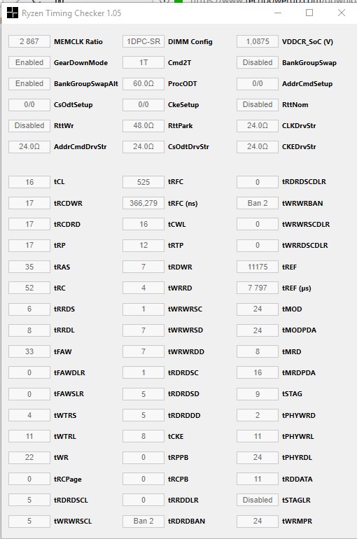

@ZeroCoolRiddler Anbei der Screenshot des Ryzen Timing Trackers sowie meines UEFIs
Die CPU habe ich nicht übertaktet (bzw. nicht wissentlich, da ich im OC-Bereich nicht wirklich firm bin). Die Voltage Zahl liegt nun bei 1.35V (von abermals 1.2V).
Ich hoffe du/ihr könnt helfen :)

Danke. Stell die ProcODT mal von 60 runter auf 53,3 oder 48(evtl schon zu wenig, testen), das hilft oft bei Hynix. ;)
2933 dabei testen.
Reaktionen: Zocker-Frogg
okay also mit 53,3 mOhm springt er wieder auf 2134MHz, ebenso wie bei 48 mOhm
Habe aber auch keine Hynix, sondern Micron...
Hat vlt. noch jmd. eine Idee?
Zur Not lass ich sie bei 2866MHz. Ist ja nicht die Welt bis 2933MHz aber wär cool wenn es ginge...
Reaktionen: ZeroCoolRiddler
Ah, ok. Man findet sonst fast nur Hynix bei dem Takt. :D
Kannst du nen Screen von Thaiphoon Burner machen?
Ryzen Dram Calculator schon getestet?
