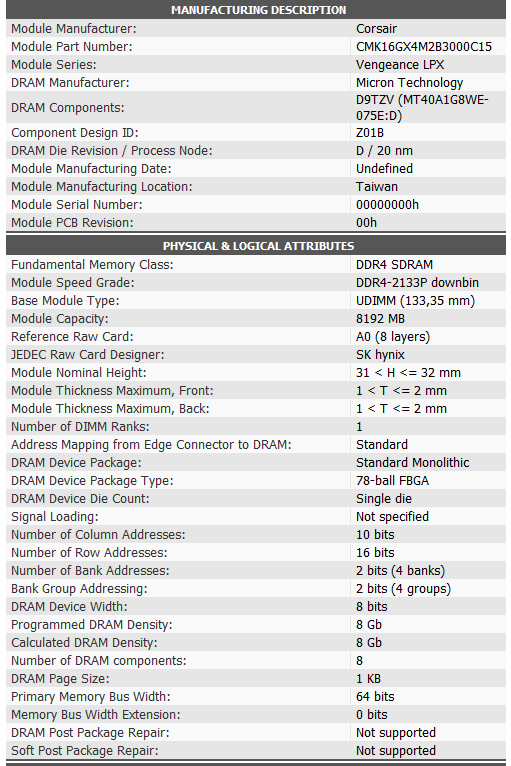

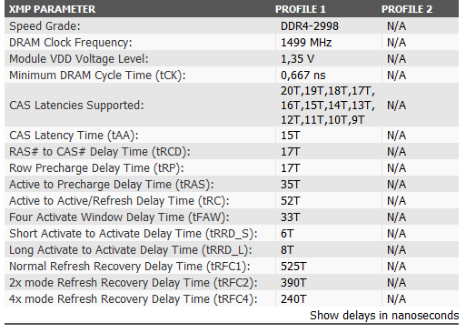

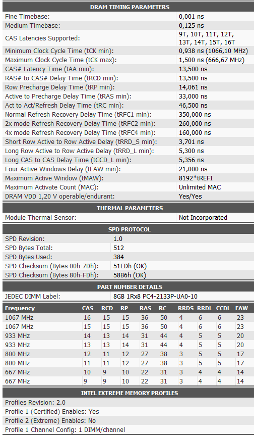

Also Taiphoon Burner spuckt mir folgendes aus
VG
Reaktionen: ZeroCoolRiddler
Wenn du im Report ganz runter scrollst siehst du "Show delays in nanoseconds". Draufklicken, Report exportieren (html), Ryzen Dram Calculator starten, den Report importieren. CPU und gewünschten Takt einstellen, Micron D-Die auswählen, SAFE Timings erstellen lassen.
