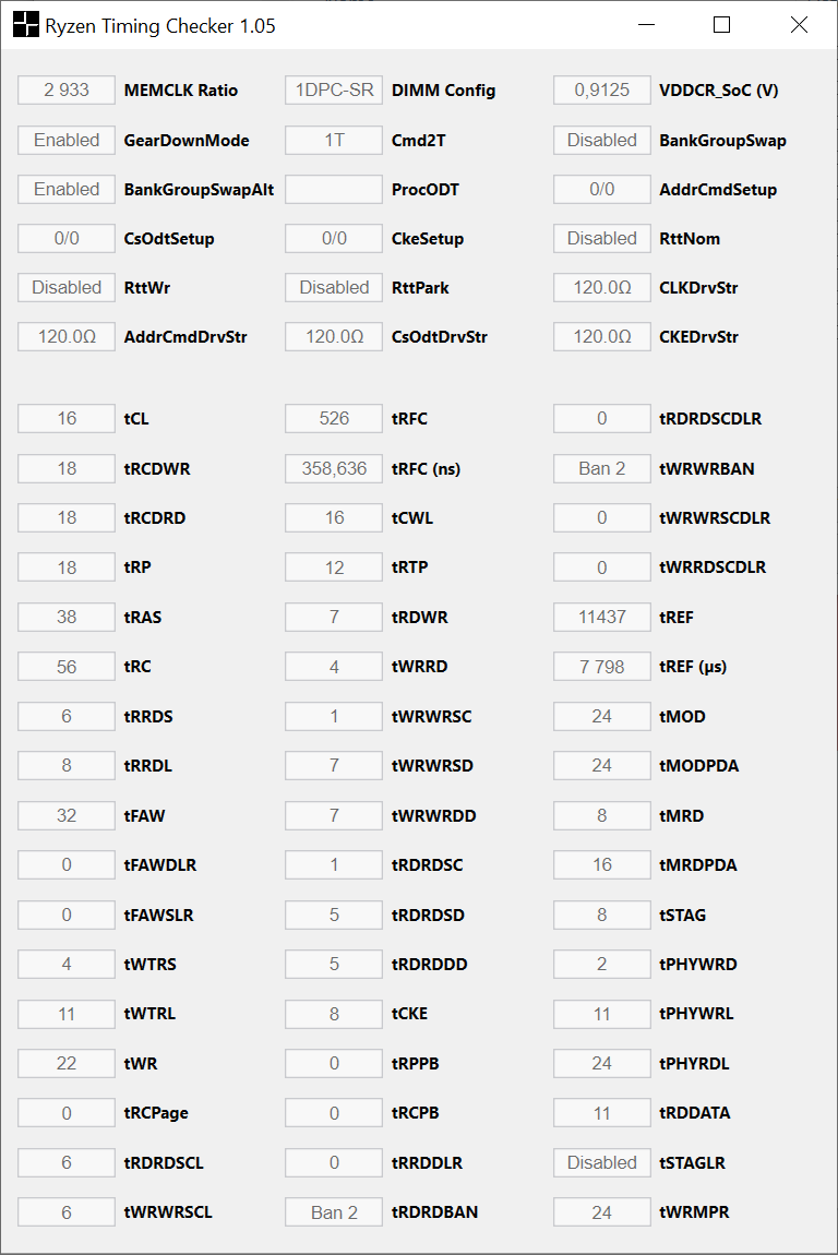

Hey Leute!
Ich habe mir vor ein paar Tagen ein neues System zusammengebaut und war dann etwas überrascht, als ich im Manual gelesen habe, dass 3000er RAM nicht unterstützt wird. Im UEFI des Mainboards, konnte ich aber 3000 einstellen, also habe ich das gemacht. Nun habe ich mit dem neuen System zufällig erscheinende Freezes (blackscreen oder Standbild). Könnte das etwas damit zu tun haben?
Anbei habe ich meine Ryzen Timings. Ich habe jetzt auf 2933 umgestellt - scheint wohl bei den meisten zu laufen?
Mein RAM: 32GB G.Skill Aegis DDR4-3000 DIMM CL16 Dual Kit
Ich bin kein Overclocker und will einfach nur ein stabiles System :)

Also, seit dem Umstellen auf das 2933 Profil hatte ich noch keine crashes, und das ist bestimmt 8 Stunden her. Scheint also ok zu sein. Aber zu deiner Aussage: Ich dachte die Zahl hinter dem RAM gibt die Taktung an. Daher hätte ich erwartet, dass 3000er RAM mit dem 3000 Profil im Mainboard funtioniert und nicht ein niedrigeres Profil nehmen muss. Kann mir das jemand vllt erklären?
Und: ist das nun übertaktet oder nicht?

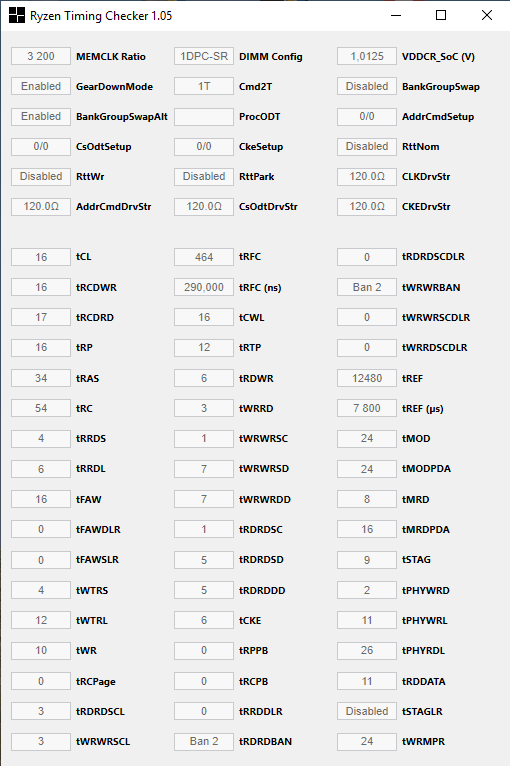

Creekground schrieb:
meiner läuft mit diesen Einstellungen. Kannst du mal ausprobieren. Läuft bei mir stabil.
Öhm hast dir mal die RTT und CAD Werte in deinem Screen angeschaut?
Edit: Ach bei dir gab‘s irgendwie Auslesefehler oder sowas ähnliches oder?
Das ist ein Auslesefehler mit AGESA 0072. Jedenfalls das Beste was ich aus den Board und den Speicher rausholen kann. 14er und 15er TCL Werte gehen gar nicht. 3333 MHz bringe ich nicht stabil zum Laufen. Schade das VDimm nur bis 1.400V geht.
Hab's nochmal verglichen, habe nämlich den selben Käse jetzt mit dem Update bei meinem Pro4. Wie stellst du sicher, dass die eingegeben Werte dennoch übernommen werden? Einfach gut Glück? Ich kann mich erinnern, dass du vorher schon Probleme damit hattest, dass das M teilweise die EIngaben nicht übernimmt. Wenn jetzt auch noch falsch ausgelesen wird ist das irgendwie alles andere als zufriedenstellend.
Ich gebe meine Werte alle über "Advanced_AMD CBS" Settings ein. Man muss halt die Werte in Hex umrechnen. Die Procodt lässt sich mit Ryzen Master auslesen. Die eingestellten Timings stimmen mit RTC überein. Es werden nur die Widerstandswerte falsch angezeigt.
