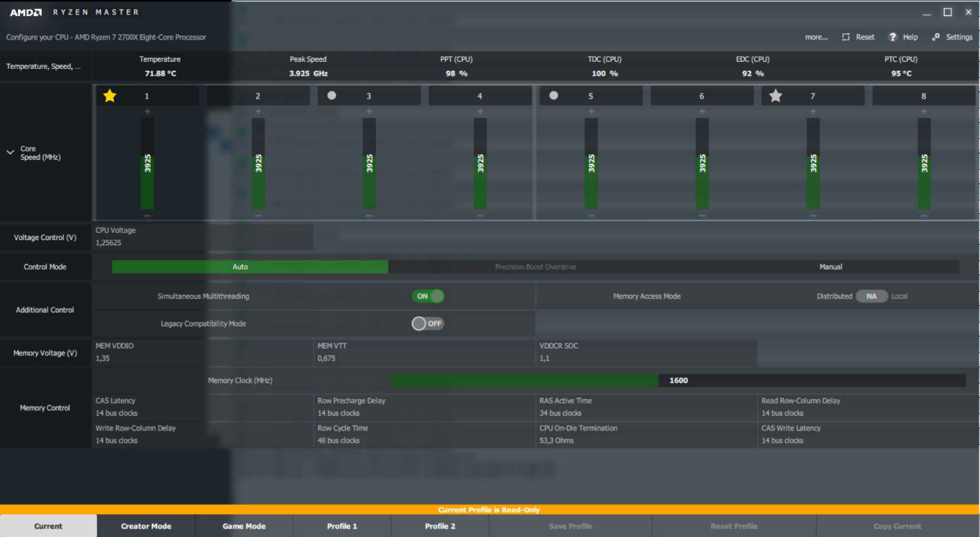

So ich hab mal eben Prime95 laufen lassen jetzt für 15 Minuten... das sieht aktuell so aus ->

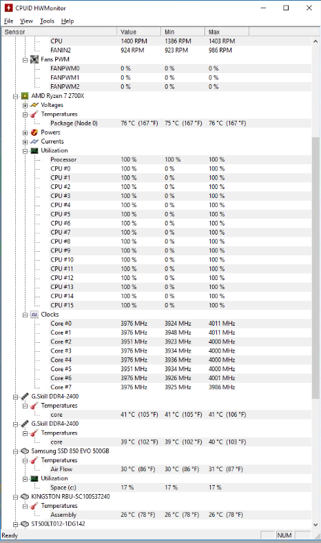

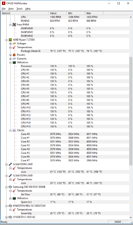

was sagt Hwinfo?
Muss ich in Prime einen bestimmten Test laufen lassen?
