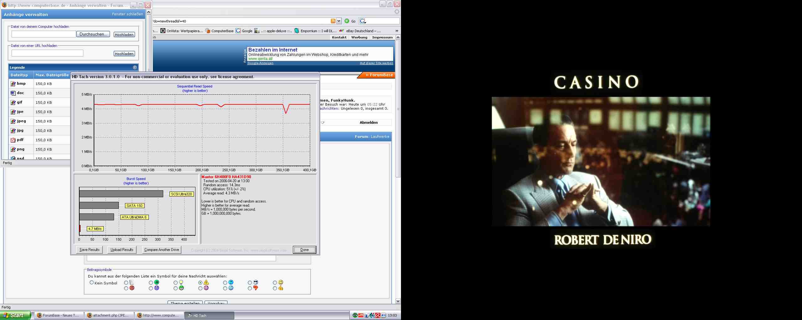

Ist das HDTach Ergebnis normal
FunkyHunk
Aug. 2002
570
AW: Ist das HDTach Ergebnis normal??
Nein, auf keinen fall!
Die Werte sind viel zu niedrig (norm. sowas um die 70-90mb/s).
Wahrscheinlich ist deine HDD defekt bzw. dein Controller am Mobo.
Teste es mal mit anderen KOmponenten / Kabeln aus!
es gibt bisher noch kein neues BIOS, hab schon den aktuellen Treiber drauf, aber mein PC kackt ständig ab und bleibt hängen im System oder in Spielen, wenn ich MP3´s hörre und dann
irgend einen Ordner öffne, hängt mein PC direkt für ein paar sekunden!?!
Wo aktiviere ich den S-ATAII??
hab da aber noch nie was verändert und vorher lief es ja!?!
Standardmäßig ist bei allen SATAII Platten SATAI aktiviert. Wenn du die Platten neu gekauft und du nix dran gemacht hast, sollte also SATAI aktiviert sein.
Das kannst du aber auch mit den Tools von Maxtor überprüfen, um sicherzugehen.
Schau mal nach, ob BigLBA aktiviert ist.
Das könnte auch ein Grund sein.
wo kann ich denn das nachsehen???
Läuft die Platte auch mit DMA oder nur PIO ?
Schau mal im Gerätemanager
dma modus!
Normalerweise ist BigLBA bei WinXP ab ServicePack 1 aktiviert und ein Registry Key daher nicht notwendig, aber du kannst es ja mal damit testen.
hab gerade mal den langen test bei dem maxtor festplattentool Powermax oder wie das heisst gemacht.
LEIDER NICHT BESTANDEN!!!
also scheint meine HD wohl schrott zu sein!!
Das Tool spuckt bei fehlgeschlagener Überprüfung einen Fehlercode aus. Mit dem kannst du das Laufwerk tauschen lassen sofern noch Garantie seitens Maxtor besteht.

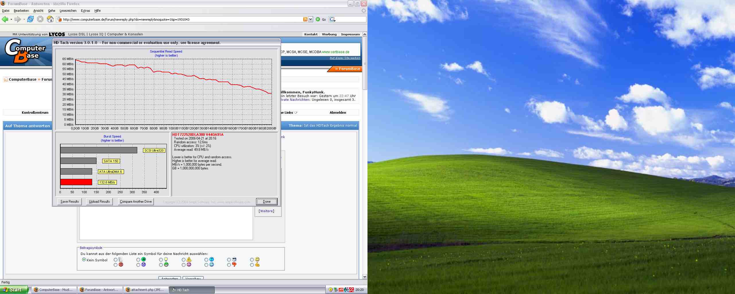

hab mir heute ne neue platte geholt.
hab da folgendes ergebnis:
kommt mir aber auch nicht sonderlich gut vor!!
und es ist ne SATAII platte!!
