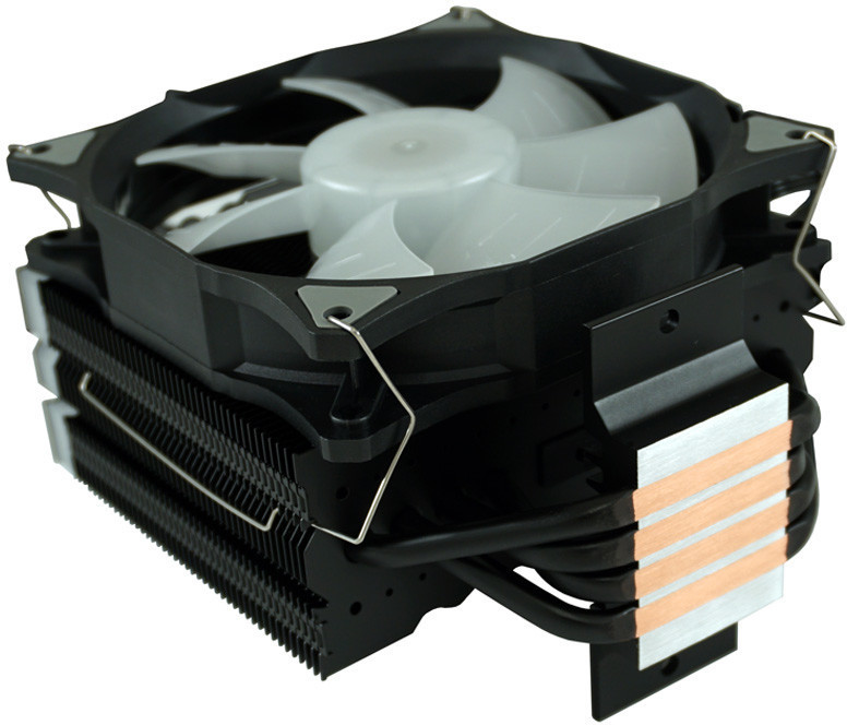

Aber jetzt zum eigentlichen Thema,der CPU Kühler sieht in meinen Augen sehr (nach hinten) gebogen aus(siehe Bild),das ist doch nicht so richtig??
Kühler ist ein LC-CC-120-ARGB-PRO.

dann sind die Heatpipes verbogen, denke ich.

Bei all den Mängeln, die Du auflistet würde ich Dubaro umgehend auffordern, diese zu beheben.
Der Kühler sieht tatsächlich schräg einbaut aus, das sollte so normalerweise nicht sein.
Nee, das ist nicht richtig so. Wohl ein Schaden durch den Transport.
War der Kühler innen nicht gesichert?
Das Bild ist vom Winkel unglücklich, gehts auch direkt mit gerader Sicht?
Der Kühler ist im 40-60Grad Winkel,auch wenns nich so stark aufm Bild aussieht..

Der Kühler ist definitiv verbogen, das wird ein relabeled Evo 212 oder eine Kopie sein. Das muss sich nicht unbedingt negativ auf die Leistung des Kühlers auswirken, ich hätte jedoch mächtige Bedenken, dass das Board nen Schaden erlitten haben wird.
Mal von den ganzen anderen aufgelisteten Problemen abgesehen. Wende dich an den Laden, die sollen es beheben oder nimm das Geld und schau dich wo anders um.
Wenn auf dem Board ne Seriennummer ist aufschreiben oder heimlich markieren. Denn Spätfolgen zu reklamieren wird schwierig, die sollen das Teil tauschen. Es ist das Problem des Händlers dass es bei dir ohne Schaden ankommt. Das wird sicher eine lebhafte Diskussion.

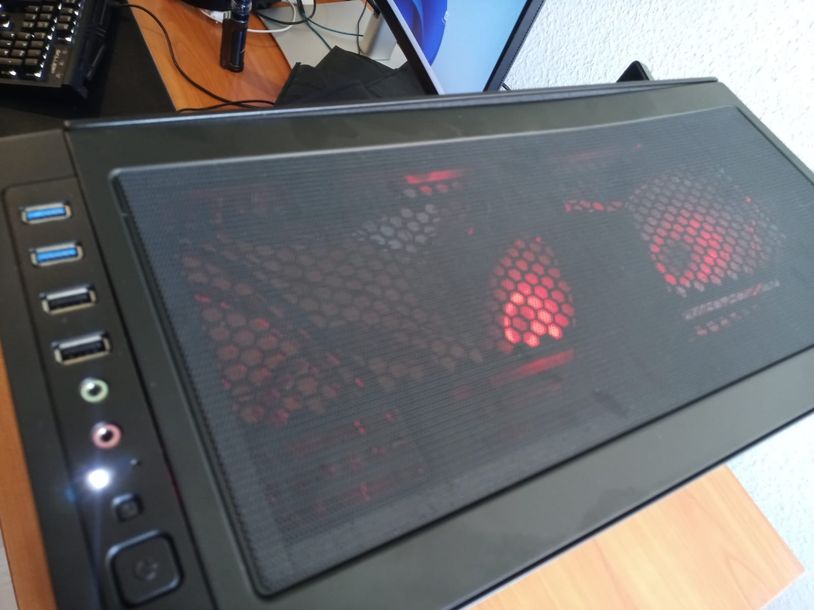

Und so sieht das Gehäuse oben aus..ab dem viertel ist es so eingedrückt....Das müsste eig. bündig abschließen.
Wie sah denn der Karton aus? Wenn der Deckel vom Gehäuse so eingedrückt ist, muss das am Karton ja auch sichtbar sein mit Knicken/Kanten/Dellen.
Der Versanddienstleister wird wohl richtig Bock gehabt haben. Dubaro kontaktieren und schauen was sie machen können und wollen. Die komische Verkabelung geht da allerdings nicht auf DHL/GLS/etc.
