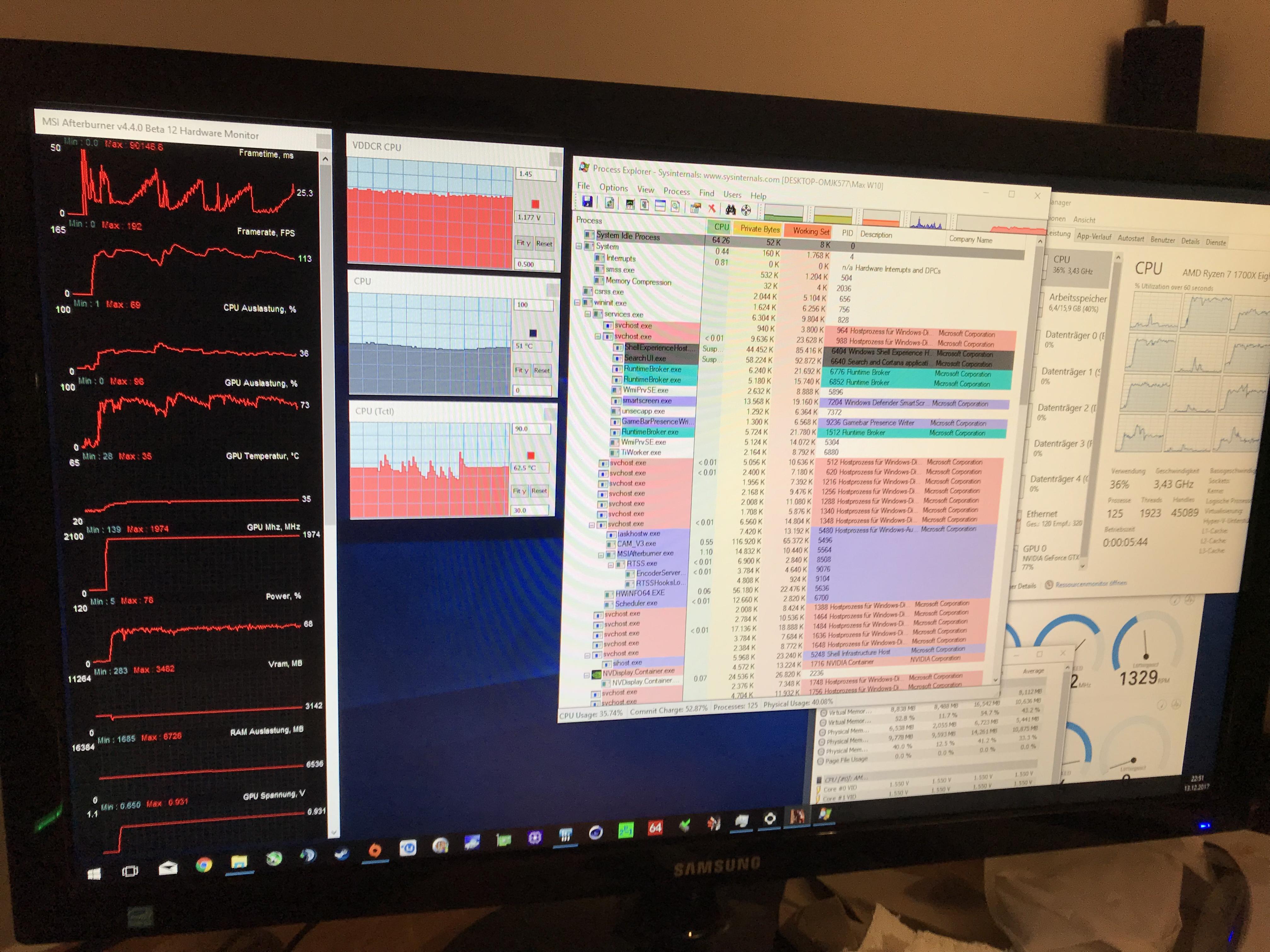

Also anscheinend habe ich ein sehr ähnliches Problem.

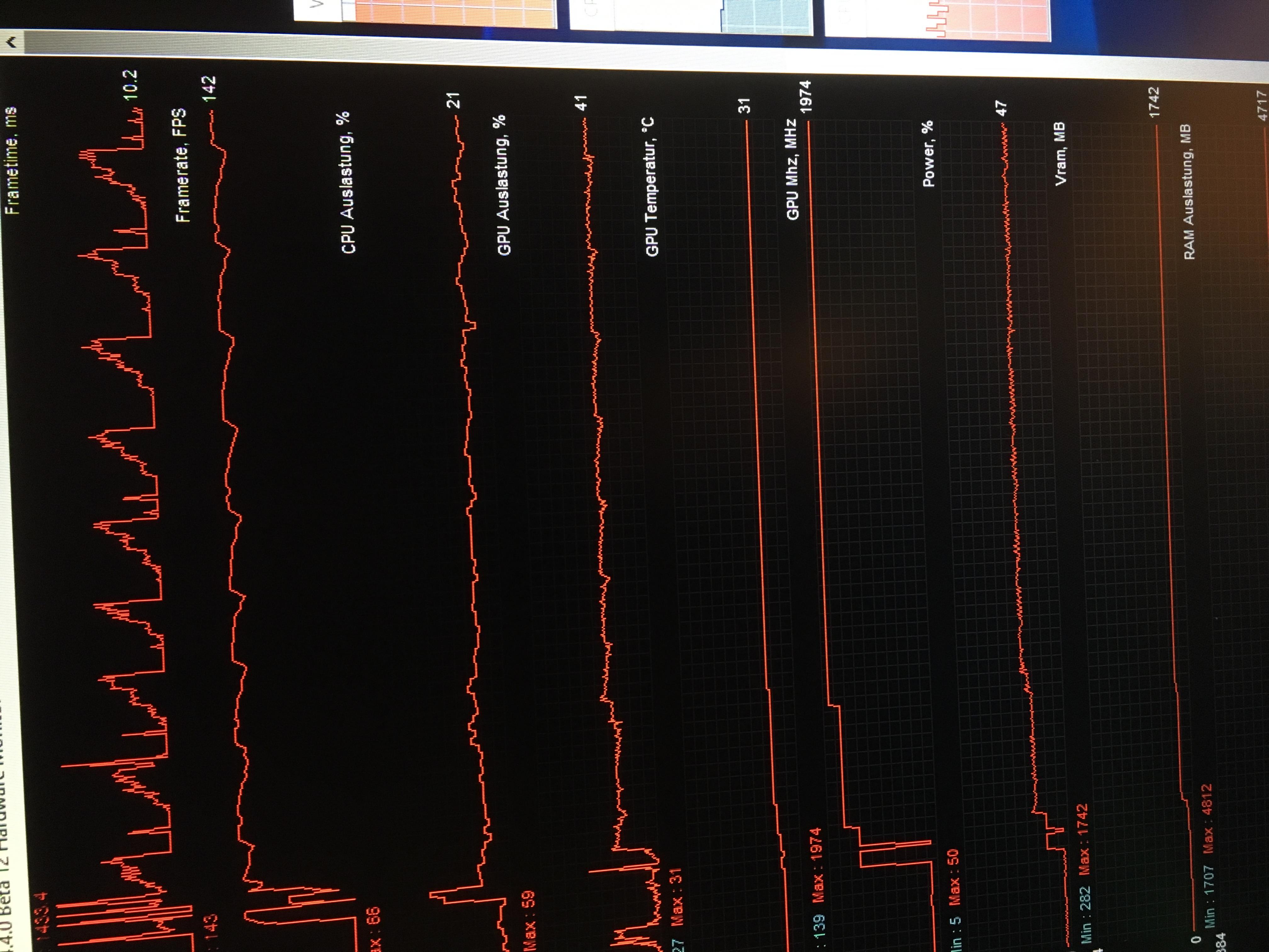

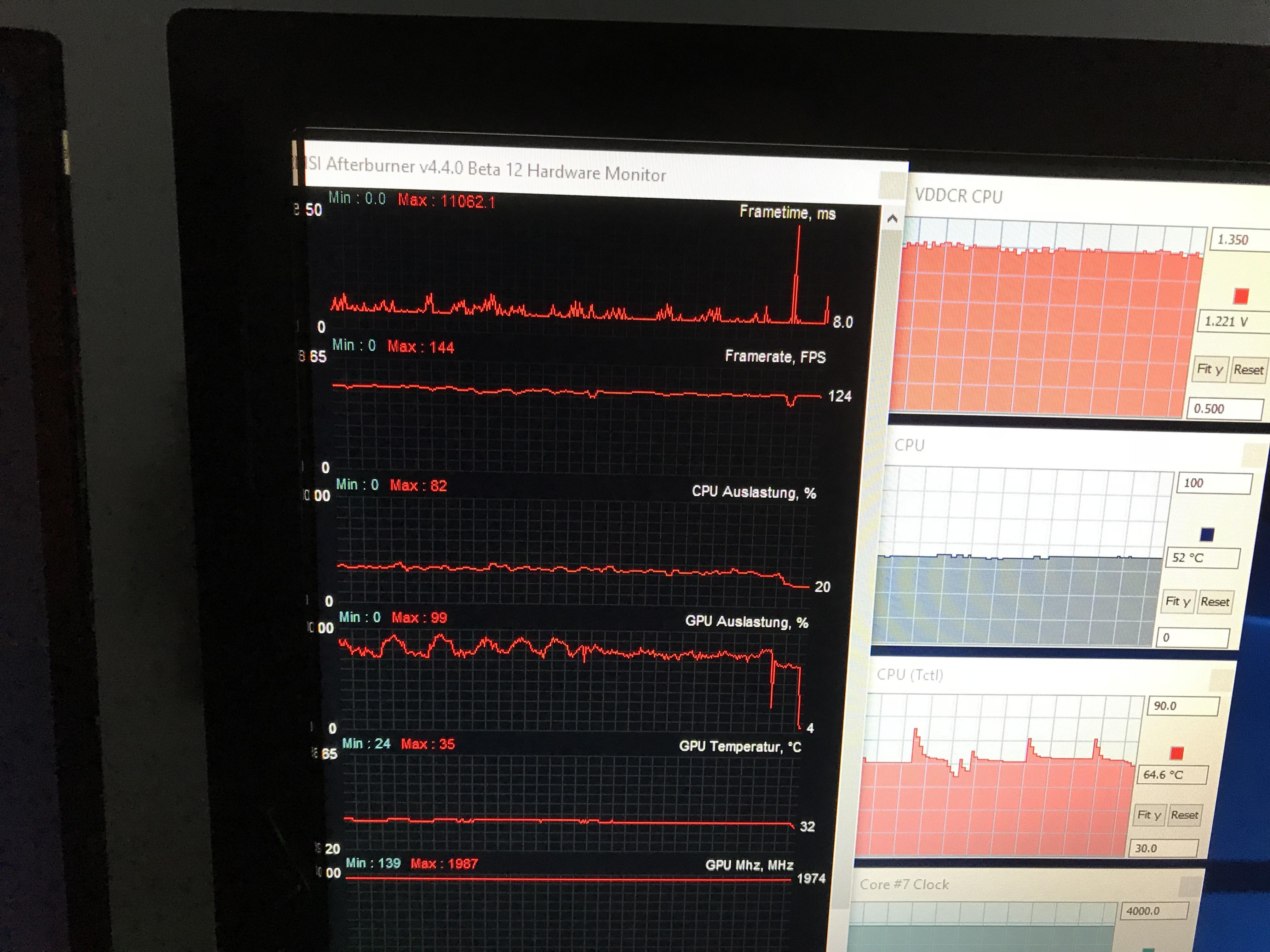

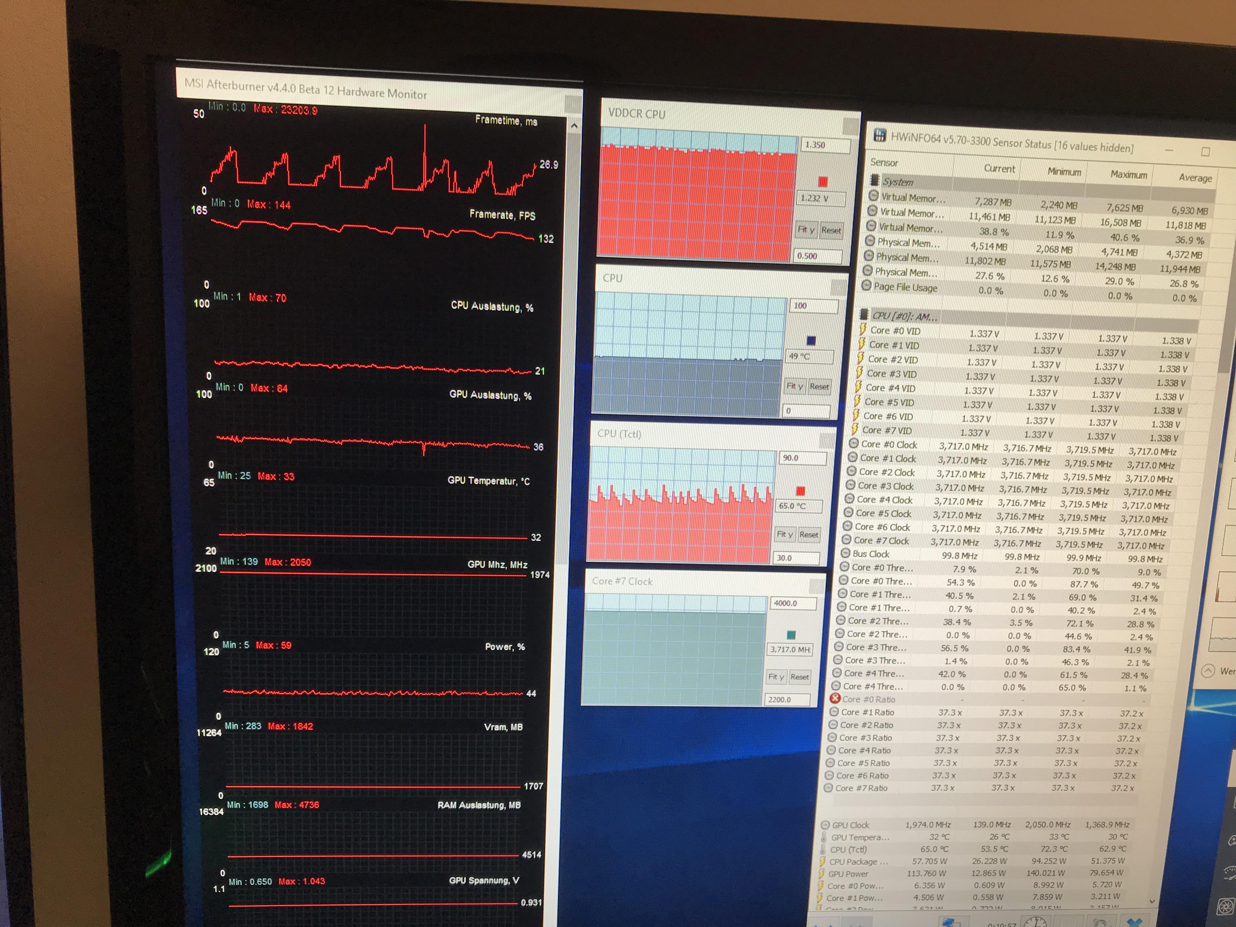

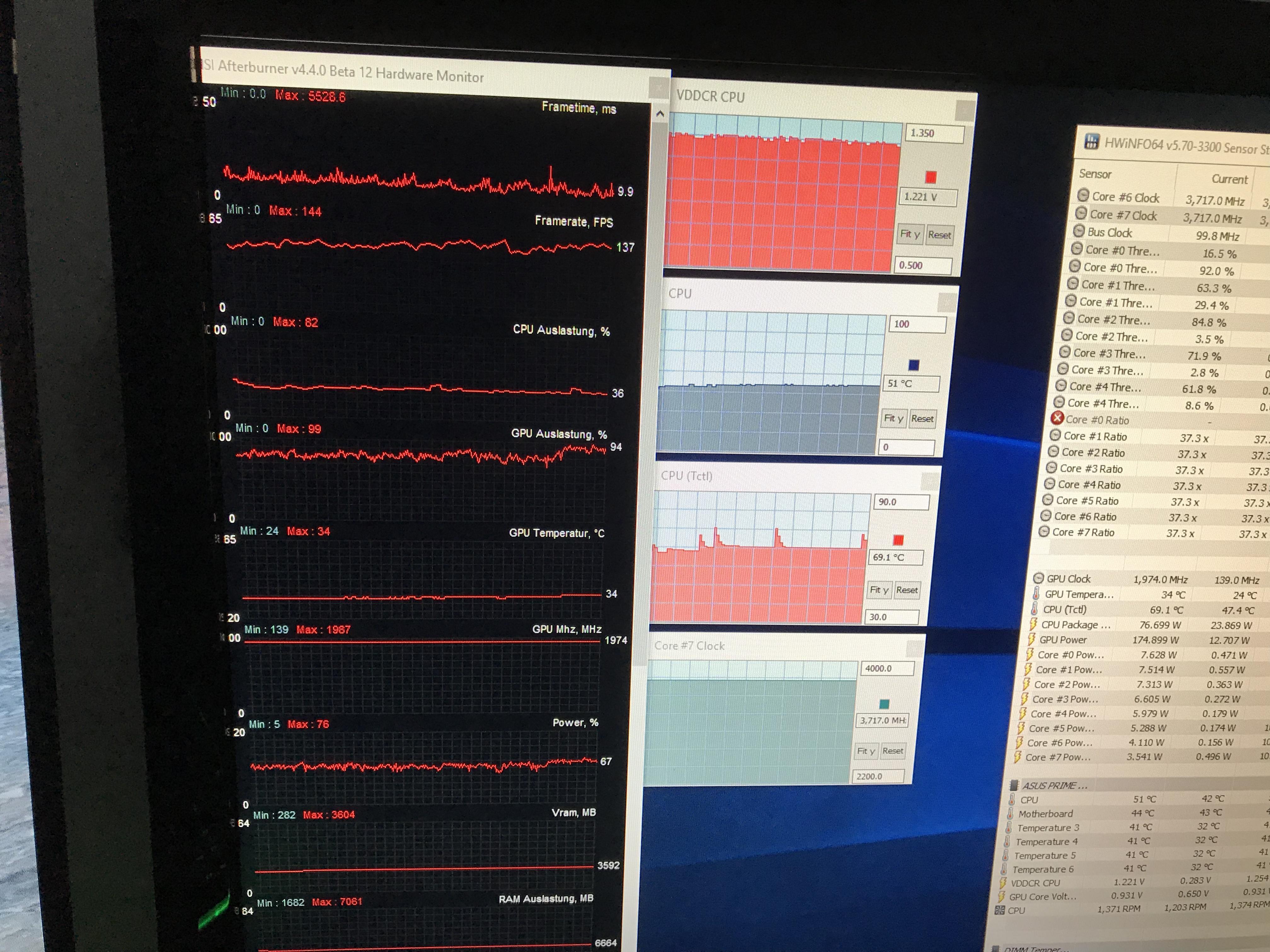

Alle 3—4 Sekunden habe ich frametimes des Grauens mit ca 30ms
Hardware habe ich von default (Auto Settings) bis hin zu oc getestet, völlig egal.
Einzig bei einem 60fps lock habe ich damit keine Probleme.
InteressanterWeise habe ich diese Schwankungen gar in den Menüs, quasi sobald ich ein Game starte.
Beim superprezision Benchmark habe ich aber sehr gute frametimes
G-Sync an aus, verscheide Grafik Settings, ram, cpu soc Takt, alles völlig egal, es ist immer das identische Muster.
Evtl. Sagen euch die Bilder etwas
Letzte Bild lässt sich nicht drehenoO
Das einzige was mir jetzt auffällt ist die Cam Software, die könntest du mal testweiße runterschmeißen und sonst mal den Shadercache im nvidia Treiber deaktivieren.
Hey danke.
Daran lag es aber auch nicht.

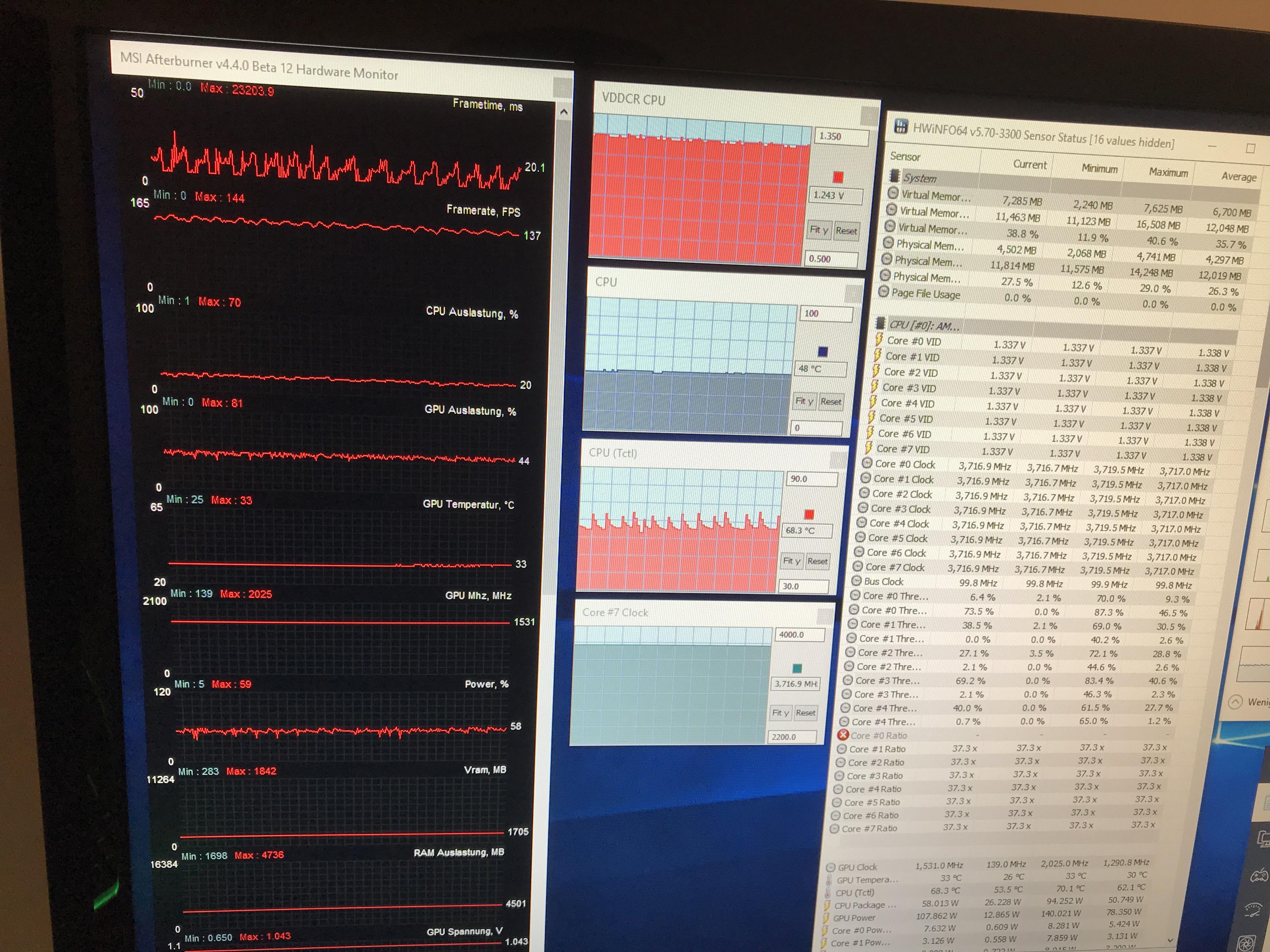

Habe just mal mit dem GPU Takt rumgespielt.
Bei knappen 1500mhz Takt, waren die frametimes besser aber noch im selben Muster (statt 30ms nur noch 20ms peaks)
Also habe ich die AMD Hardware komplett ausgeschlossen.

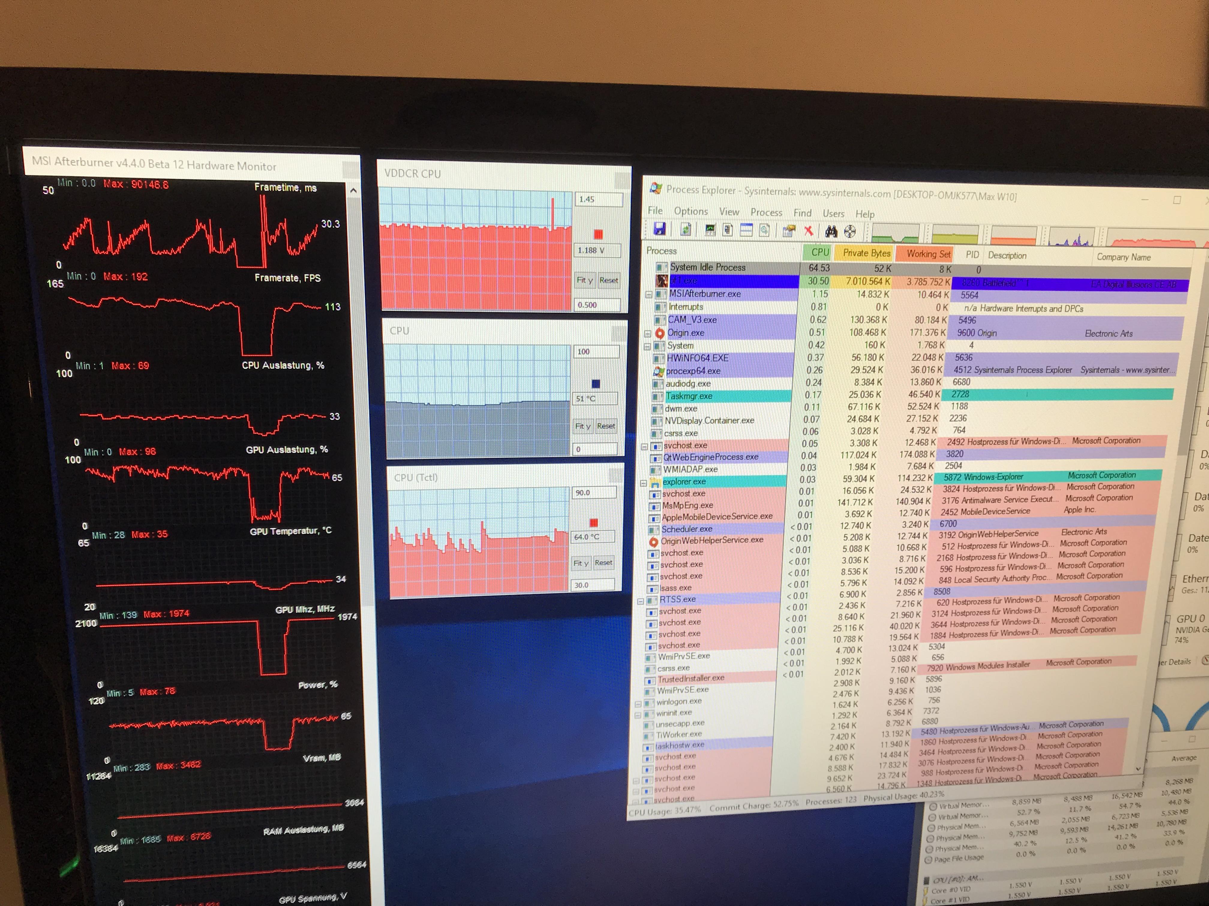

Just for fun habe ich den NVIDIA Treiber per ddu komplett gelöscht und neu aufgezogen.
Resultat siehe letzten beiden Bilder.
Normaler GPU Takt, ca 30ms frametimes
Ca 1500mhz ca 20ms frametimes
Ddu und Neuinstallation vom Treiber Lock auf 144fps/hz
Ddu, lock auf 125fps/hz (der Peak kam durch eine Aktion von mir)
@GERminumus
Wenn ich das richtig sehe sind bei dir die Ruckler jetzt weg. Sieht echt nach einem Treiberproblem der GPU aus. :(
Ich hab mir meine Frametimes auch gerade angesehen. Die sind auch so zwischen 7 und 12 ms. Ich spiele in WQHD, Ultra und ohne Framelimiter
