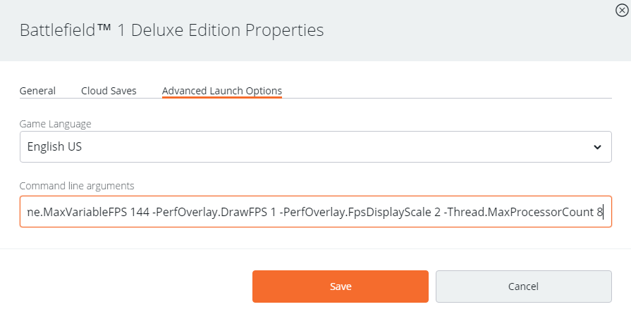

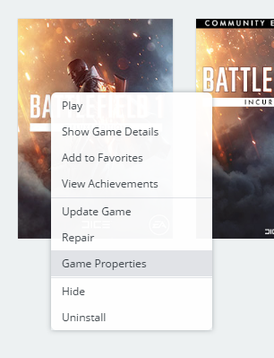

Trag mal -Thread.MaxProcessorCount 8 in die Startoptionen von BF1 in Origin ein.

Danke für den Tipp
Wo genau muss ich das eintragen und was bewirkt dieser Eintrag denn genau?

Leg einfach eine user.cfg im BF1 Hauptverzeichnis an und kopiere die Befehle da rein. Dann kannst du relativ einfach einige Einstellungen ausprobieren.
RenderAheadLimit 1
-> 0, 1, 2 ausprobieren
-> mal 8-16 ausprobieren
gametime.maxvariablefps 100
-> hier auch mal testen, setzt die maximale FPS. In der Regel Hz Zahl deines Monitors-1, bei 144 Hz aber vielleicht mal was deutlich drunter versuchen
RenderAheadLimit 1

Würde wie gesagt mal am ehesten 8 versuchen. Alles über 12 crasht bei mir sowieso, selbst mit R7 1700.
Das habe ich momentan so eingetragen und teste es gleich mal

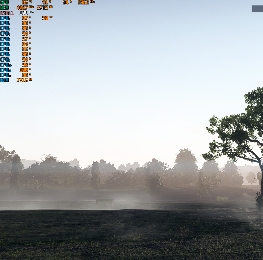

Hier mal wieder ein Beispiel. Spiele gerade und laufe nur rum. Die Grafikkarte ist jetzt zufällig auf über 90%, meist sackt sie aber mit der Auslastung ab. Und die CPU ist permanent im oberen zweistelligen Bereich.

Das teste ich gerade. Die Auslastung der CPU ist dann in etwa so wie auf dem Bild. Auslastung der GTX liegt dann bei um die 70.
Auf dem Bild oben sind die Einstellungen übrigens auf hoch gesetzt.
Ist zum verzweifeln. Dachte ich bau eine GTX 1070 ein und dann rennt alles

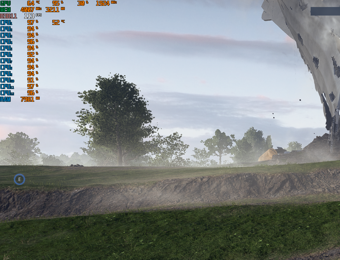

Auslastung der CPU ist, wie gesagt, ebenfalls bei ~80%, hin und wieder springt ein Kern auf 100%. Auslastung der GPU liegt bei ~70-80. FPS liegen, je nach Karte bei 130-150.
Setze ich dann wieder die Einstellungen auf hoch, sind die Stocker sofort wieder da, mit diesen Werten:

Ich halte es für relativ unwahrscheinlich, dass Battlefield eine derart gute Kernskalierung aufweist. Evtl. läuft da etwas im Hintergrund, was da die CPU zusätzlich beansprucht.

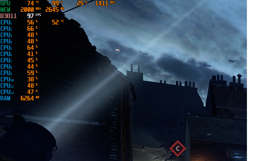

Gerade ist ein Freund vorbeigekommen und hat seine RX 580 8GB vorbeigebracht. Ich kann die bis heute Abend testen. Ich hab den NVIDIA-Treiber mit DDU deinstalliert und die RX 580 eingebaut.
Ich hab zwar erst ein paar Minuten gespielt, aber die Auslastung der RX 580 ist immer bei 99-100 und die CPU-Auslastung im mittleren Bereich. Natürlich bekomm ich nun weniger FPS, aber es läuft allgemein runder.
Hier ein Screen mit der RX 580:
@SKu: Das überwache ich seit gefühlten Ewigkeiten damit. Es läuft nichts im Hintergrund, abgesehen von MSI Afterburner. Mache ich aber sonst natürlich gerne. Allerdings müsste die Auslastung der CPU dann jetzt (mit der RX 580) ja auch viel höher sein, wenn es ein Programm im Hintergrund verursachen würde.

Eben. Wie im 1. Post geschrieben hatte ich davor eine GTX 1050 TI. Und auch mit dieser gab es keinerlei "Probleme" dieser Art. Also limitiert der 1600 evtl. doch ganz einfach bei der GTX 1070?
