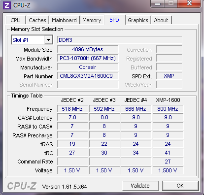

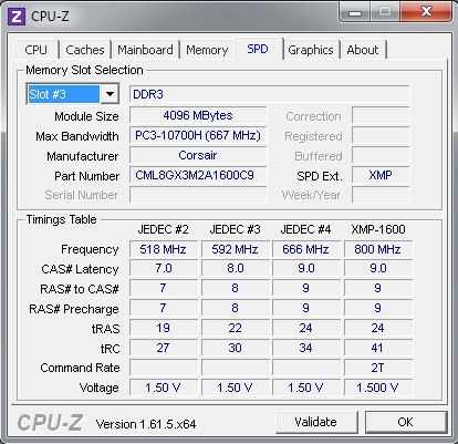

Der Ram ist das:
http://www1.hardwareversand.de/arti...0&agid=1193&pvid=4n500eqjm_h8ewtj2m&ref=13&lb

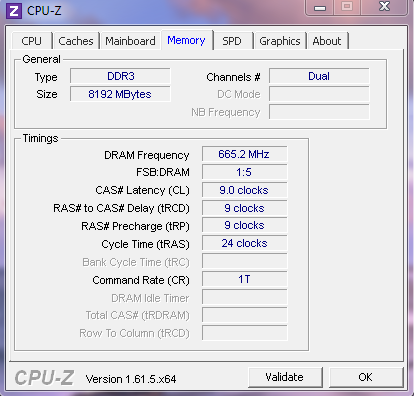

Command Rate auf 2T?

Du kannst das mit CPU-Z auslesen. Wird unter Memory angezeigt.

ich hab da auch noch mal eine frage wie hast du den ram uefi eingestellt?
Saugut, vielen vielen Dank für die Antworten bisher, ich frag seit Tagen in etlichen Foren nach Hilfe und ihr seid echt die ersten, die mir helfen konnten, danke! :D
Öhm ich glaube die Antwort ist 1333mhz (?) :D
Also ich hab den Pc so von Hardwareversand zusammenbauen lassen, hab da nichts dran verändert. *g*
Ne, hatte Angst was kaputt zu machen :D
Was bedeutet denn T1/2 ? Kann da irgendwas passieren? Bin bei sowas immer sehr vorsichtig, weil ich so oft schon Probleme mit Windows hatte. :D

Mit der Command Rate legst du die Zeit fest die der RAM-Controller zum auswählen eines Speicherchips benötigt.
T2 ist langsamer und kompatibler. Manchmal kommt der RAM-Controller mit T1 nicht klar.
