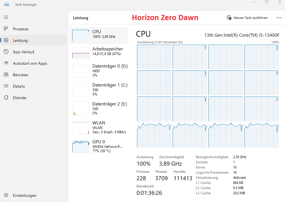

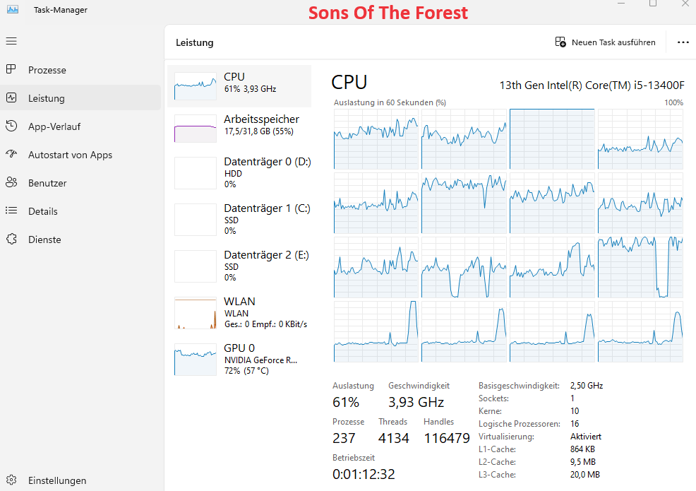

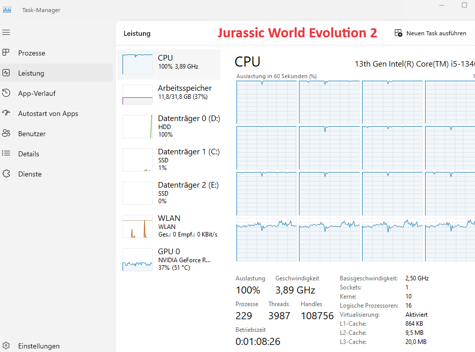

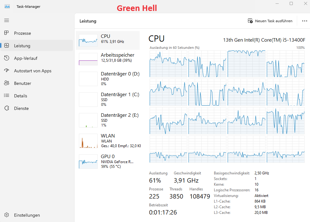

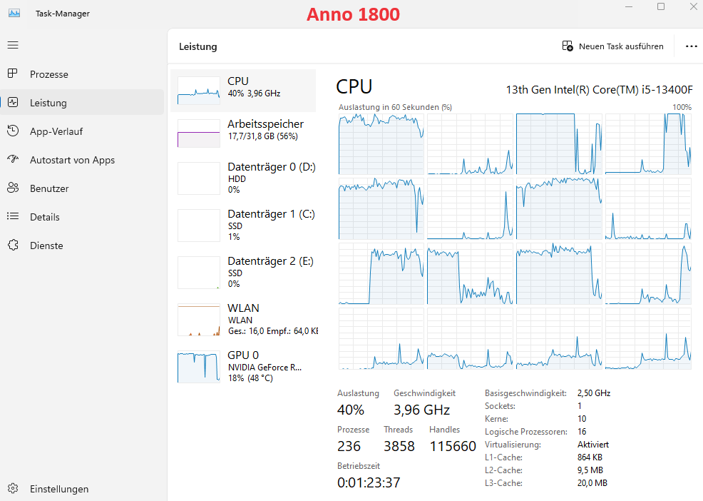

Ich habe das Problem, dass die GPU nahezu nie ausgelastet ist.
Die CPU ist dafür meist am Limit ist.
Habe einige Beispiele angehängt.
Jurassic World Evolution 2 ca. 60 FPS
Green Hell 70-90 FPS
Sons of the Forest 60-90 FPS
Horizon Zero Dawn 150-160 FPS
Anno 1800 80-90 FPS
Siehe die Auslastung in den Bildern.
Bei Cinebench R23 bekommt die CPU 14.746 Punkte
Bei 3D Mark Time Spy bekommt der PC 19.903 Gesamtpunkte, 23.151 GPU und 11.088 CPU.
Spieleinstellungen sind auf 2560 × 1440 und maximale Einstellungen.
Ist meine CPU einfach zu schwach gewählt für dieses Setup oder liegt da ein anderer Fehler vor?
Gruß

Im Grunde ist das gar keine sooo schlechte Kombination,
ein Intel Core i5-13400F https://geizhals.de/intel-core-i5-13400f-bx8071513400f-a2870748.html,
eine 6-Kern CPU mit bis zu 4,60GHz und eine RTX 4070 Ti.
Die CPU ist aber auch kein Überflieger und Wunder kann sie nicht vollbringen.
So was wie ein Intel Core i7-14700K https://geizhals.de/intel-core-i7-14700k-bx8071514700k-a3043151.html
wäre da schon ein anderes Kaliber, aber auch doppelt so teuer.
Klar das eine nur halb so teure CPU auch weniger Leistung hat.
Bei WQHD Auflösung solltest du eigentlich ehr ins Grafikkarten-Limit kommen, was man bei einigen Spielen laut Screenshots ja auch sieht,
bzw. sieht man dort das, je nach Spiel, sowohl die CPU als auch die Grafikkarte gut ausgelastet sind, so wie es idealerweise sein sollte.
Bei CPU lastigeren Spielen, wie z.B. Anno, kommt die CPU dann nicht mehr mit.

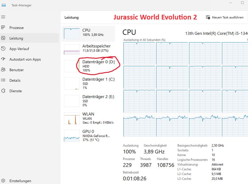

Btw. du Lümmel hast uns die HDD in deinem Rechner verschwiegen, die kann tatsächlich die Performance mindern, wie @madmax2010 schon schrieb.

Bei z.B. Green Hell komme ich im Multiplayer zum Teil unter 60FPS und dann fäng es an zu stören.
Mich wundert nur, dass ich kaum im CPU Limit bin.

ingo--ingo schrieb:
Die HDD ist nur als Massenspeicher, da sind nur Daten drauf, kein System oder Games.
Darum geht es nicht. Erkläre uns doch mal, warum sie auf dem Screenshot zu 100% ausgelastet ist.
Das kann ich dir nicht erklären,
die HDD ist so eingestellt, dass sie nach 5 Minuten ausgeht, damit das System leiser ist.
Da hat Windows evtl. darauf zugegriffen, wieso auch immer.
