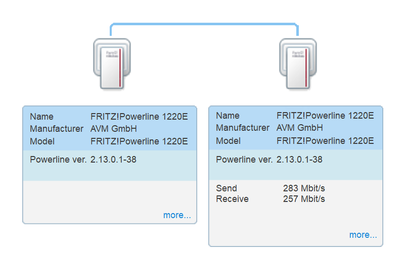

Weil ich ein fauler Sack bin habe ich auch Power-Lan gemacht, anstelle einer vernünftigen Verkabelung.
Aktuell Fritzbox 7590 mit Fritz!Powerline 1220E (weil Fritz mir versprochen hat, dass die das Powerline Signal so anpassen können, dass mein VDSL 250 nicht oder nur wenig gestört wird - was auch immer).
Die 1220E soll mit bis zu 1.200 MBit/s verbinden, bei mir sind es konkret dann noch 283 / 257 Mbits
Und da bekomme ich dann so ca. 80 MBit/s Nutzlast durch (getestet mit Bitraten kodierten Videos)
Jellyfish Video Bitrate Test Files
Vorher hatte ich 500 MBit/s Poweline Adapter, da war das bedeutend weniger.
Du wirst andere Werte erreichen, hängt halt an der Verkabelung.
