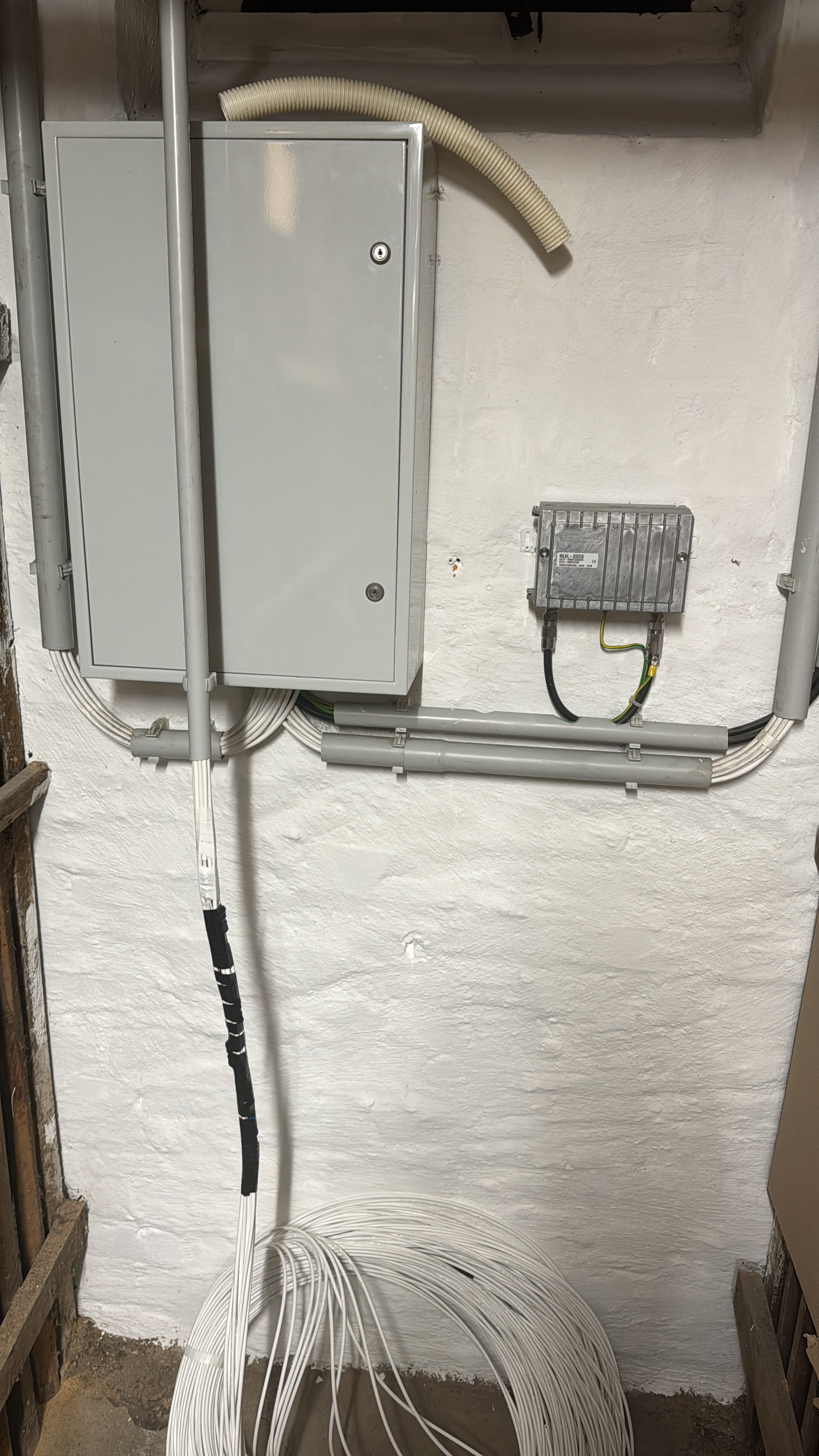

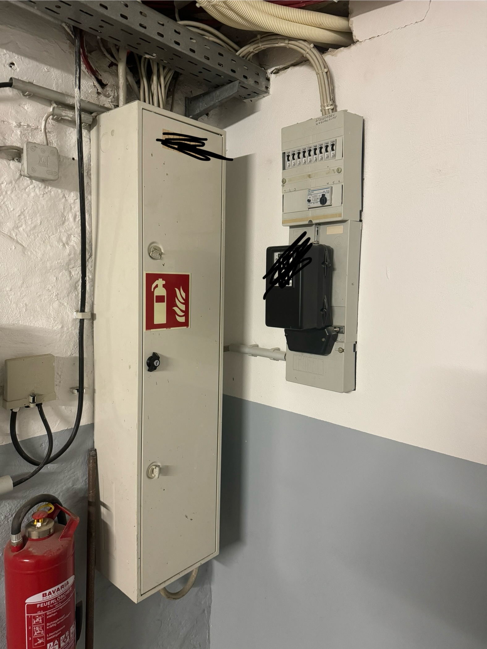

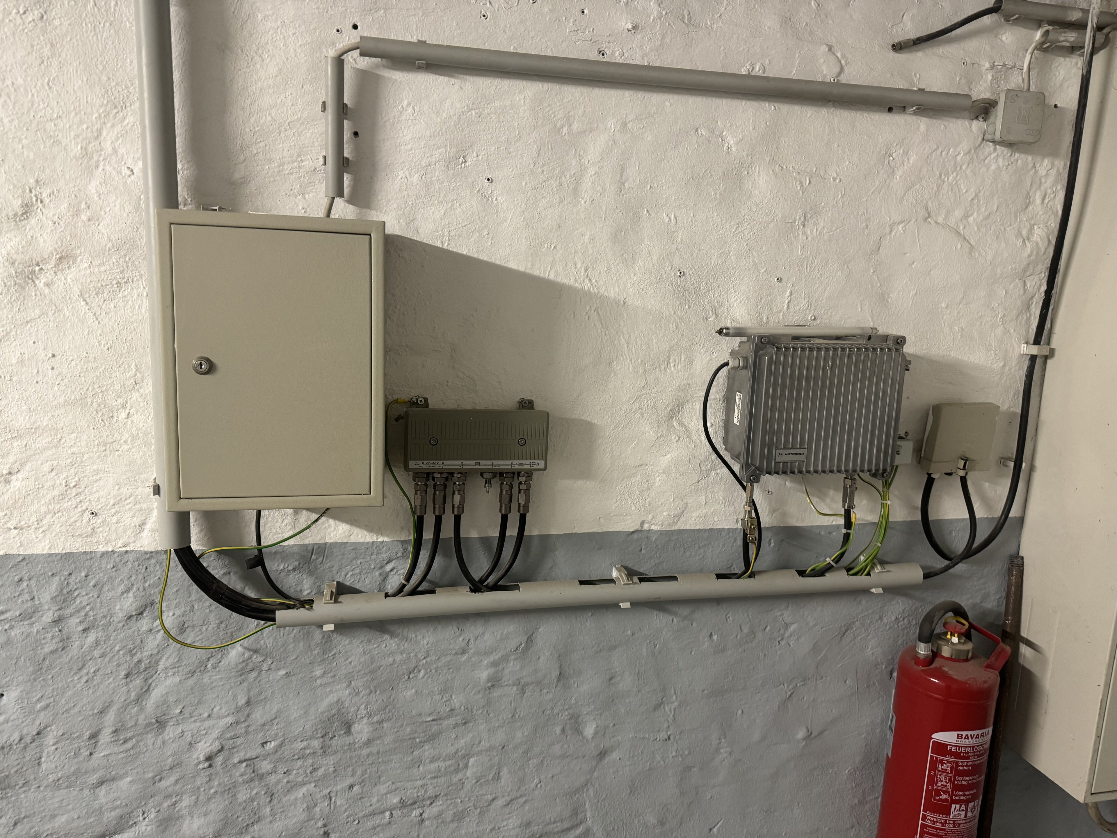

Moin!
In ein paar Tagen kommt der Telekom Techniker und nachdem ich noch keine Rückmeldung vom Vermieter bekommen hatte wo der APL sich befindet, habe ich mich selber auf die Suche des APL gemacht. Im Keller habe ich eine Tür mit APL Beschriftung gefunden und habe nur diese Geräte gefunden die auf den Bildern sind. Welches davon is der APL oder ist dort überhaupt irgendeine der APL? Andere Sachen hatte ich nämlich nicht gefunden.
Vielen Dank!

Deine Fotos zeigen die Technik vom Kabelfernsehen/Vodafone-Koax bzw. auf Bild 3301 eine Stromverteilung & Stromzähler. Der kleine beige Kasten zwischen der Elektro-Verteilung und dem Metallgehäuse (der mit den 2 schwarzen Kabeln) ist der APL vom Kabelfernsehen/Vodafone-Koax.
Deinem ersten Foto nach gabs bei dir einen Glasfaser-Ausbau? Vermutlich suchst du den Glasfaser-APL?
Da ist kein Kupfer-APL dabei. Welches Produkt wurde bestellt?
Da wo der Feuerlöscher drauf ist, ist ein Feuerlöscher drunter :-)

@MikeLitoris Das mist dem Feierlöscher bezweifle ich mal, soviel Kabel wie da rein zu gehen scheinen. @ernooo Was stand denn da drauf?
Sonst sehe ich auch nur Koax-Technik.
@rezzler ja bei uns wurde Glasfaser ausgebaut (ziemlich neu noch) jedoch hatte ich keine Möglichkeit mir Glasfaser zu bestellen (auch mit mehreren hin und her der Telekom..), deswegen hatte ich mir erstmals DSL geholt damit ich zum neueinzug erstmal Internet habe. Aufrüsten kann ich ja später nochmals.
Suche jedoch den DSL APL. Ich muss eventuell nochmals in den Keller gehen und gucken wo er sonst sein könnte.
Dennoch vielen Dank!
Wie groß ist euer Haus? Solche Koax Verstärker sieht man selten im Keller von Wohnhäuser.
Seltsame Verkabelung das ganze, kann es sein das über euer Keller mehrere andere Wohngebäude versorgt werden? Irgendwie liegen da auch noch einige Kabel auf dem Boden.
