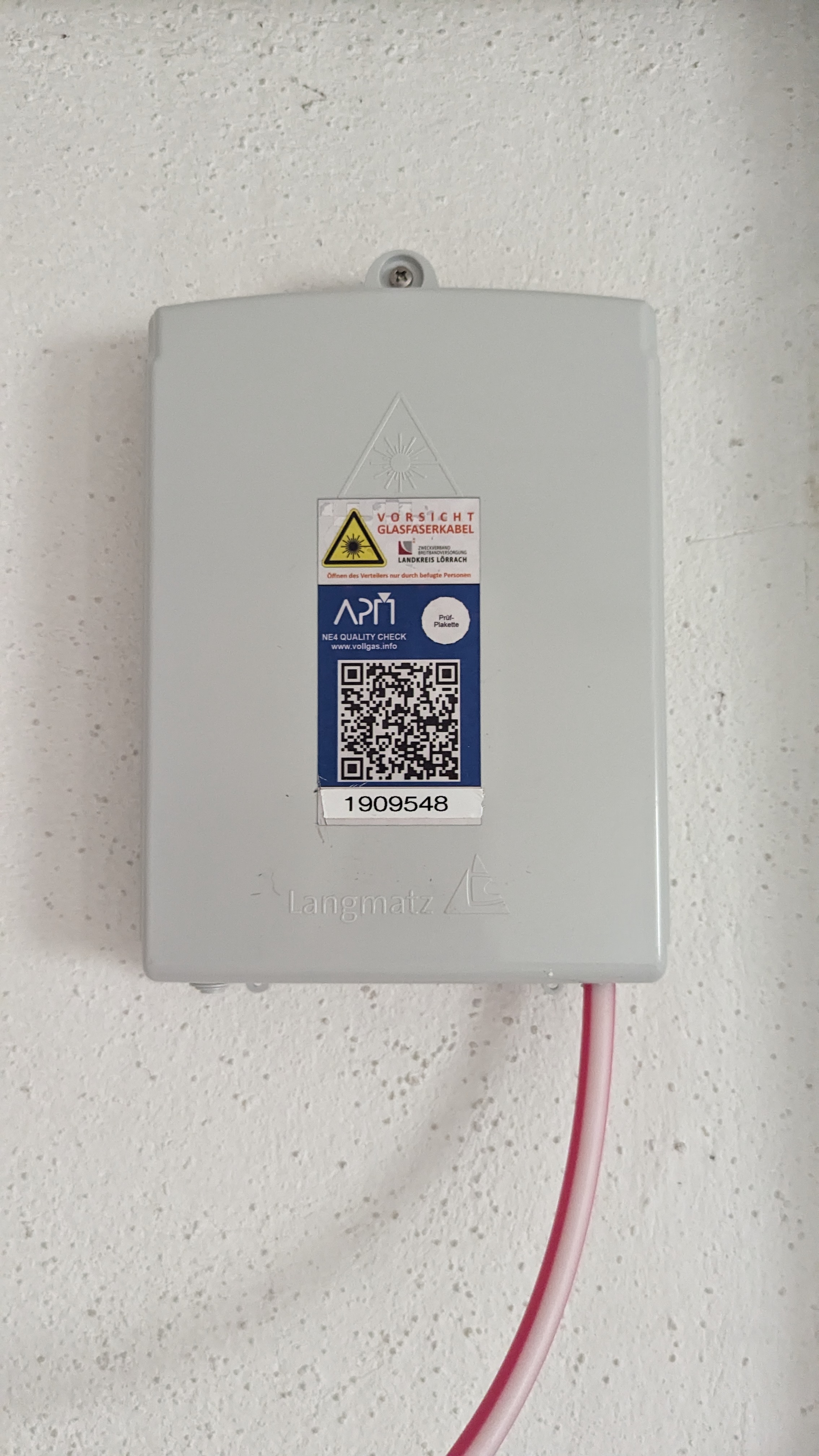

Ich brauche mal wieder Eure Hilfe. Wir werden in 2 Wochen in unser neues Einfamilienhaus ziehen und ich weiß nicht wie ich dort den FTTH Anschlusspunkt im Keller mit meinem Router verkabeln soll.
Es handelt sich um einen APL von der Firma Langmatz. Der Netzanbieter ist die Firma Stiegeler. Ich glaube das läuft über Pyur.
Als Router habe ich eine Fritzbox 7590 AX bestellt.
Kann ich diese einfach an den Anschlusspunkt anschließen oder muss da noch irgendwas dazwischen geschalten werden? Ich kenne mich mit der Thematik so gut wie gar nicht aus und habe über die Suchfunktion nur Themen mit einer Telekom FTTH Anschluss gefunden.
Ich hänge noch ein Bild des APL im Keller an.
Danke im vorraus für Eure Hilfe.
Grüße Max

Hat der Kasten einen Netzwerkanschluß (RJ45)?

das ist nur der HÜP, danach kommt entweder dein Glasfasermodem (deine Fritzbox geht da nicht) oder ein Provider ONT/GF-TA und von da aus kannst du dann mit LAN in deine Fritzbox.

Es fehlt hier der ONT (Optical Network Termination) sowie das LWL Patchkabel dazwischen. Beides wird in der Regel vom Netzbetreiber zur Verfügung gestellt. Der dahinter eingesetzte Router muss entweder einen passend konfigurierbaren WAN Anschluss besitzen oder aber via LAN ein VLAN einrichten, wo dann der ONT angeschlossen wird. Die Anleitung dazu liefert ebenfalls der Netzbetreiber.

Das einfachste wäre, du machst mal Fotos von den Seiten des APLs, damit man die Anschlüsse sieht.
Das Ding hat scheinbar keinen Stromanschluss, es ist also vermutlich kein ONT integriert.
Ich vermute an diese Box muss noch der Glasfaser ONT und an den kannst du dann deine Fritzbox 7590 anschließen.

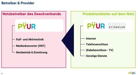

Ich hab mir jetzt mal die Informationen durchgelesen, die ich zum ZV Breitbandversorgung Lörrach finde. Mit Pyur hat das nichts zu tun, die wären neben Stiegeler nur ein weiterer möglicher ISP gewesen.
Es ist definitiv ein GPON-Netz, also wird vermutlich Stiegeler euch noch mit einem ONT besuchen und diesen montieren. Ich halte es für äußerst unwahrscheinlich, dass sich in diesem Netz ein eigener ONT einbuchen lässt.

Danke schon mal für die Antworten. Das Haus haben wir neu gekauft und der Anschluss ist vom Vorbesitzer. Der hat den Anschluss aber nie genutzt. Die Fritzbox 7590 AX habe ich gekauft weil es die einzige Fritzbox war die Stiegeler anbietet und ich dachte das wird dann schon zusammen passen.
In dem Fall fehlt mir ein ONT. Dann versuche ich mal bei der Firma Stiegeler in Erfahrung zu bringen ob der noch geliefert wird und ob ich den selbst anschließen kann.
Fotos von an den Anschlüssen am APL kann ich morgen hochladen sobald ich im Haus bin.
