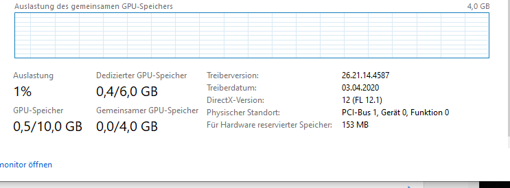

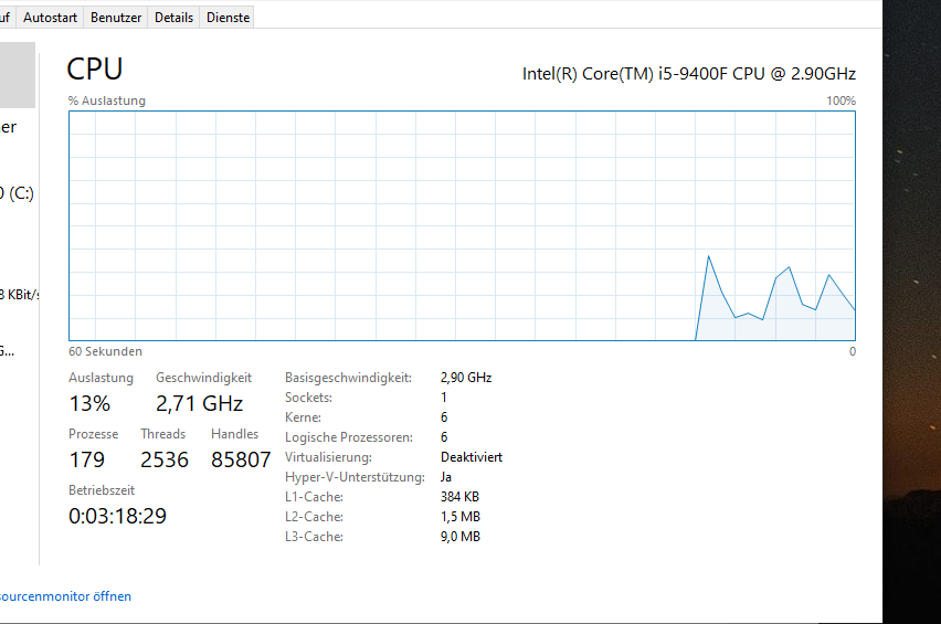

Hallo liebe Community,
Tut mir Leid, falls ich den Beitrag in der falschen Kategorie erstellt haben sollte. Bin neu hier.

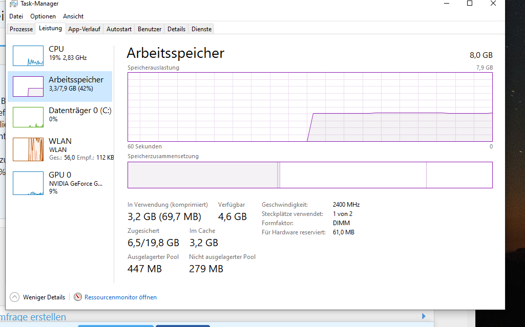

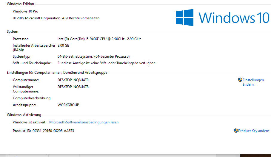

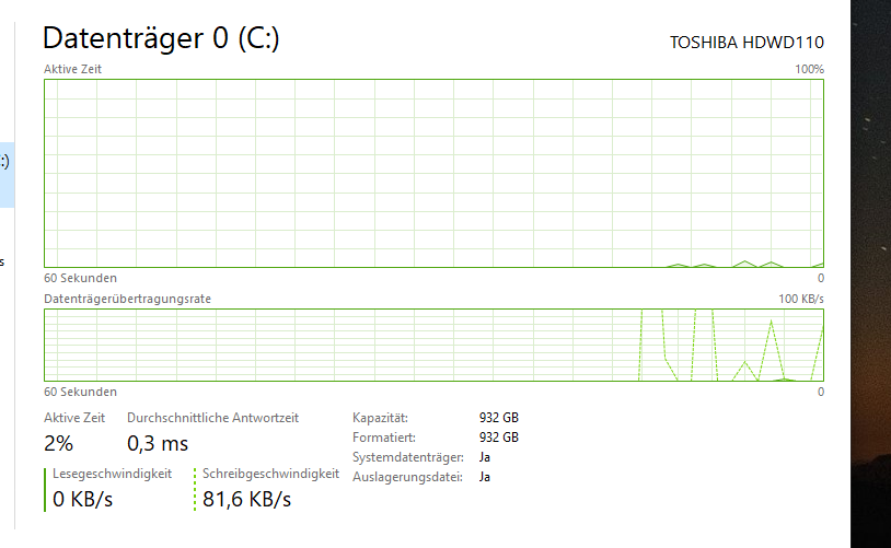

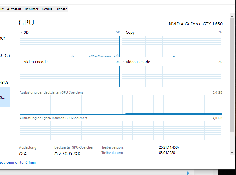

Ich habe vor kurzem angefangen COD: Warzone zu spielen, aber selbst bei den niedrigsten Grafikeinstellung laggt das Spiel.
Ich weiß nicht woran das liegen könnte. Ich habe das Spiel im Hintergrund laufen lassen, um zu schauen, ob meine Komponenten ausgelastet sind oder nicht.
Der Arbeitsspeicher wird zu 80% ausgelastet
Mein Datenträger zu 100%
CPU zu 60-80 %
Ich frag mich, ob ich mir jetzt einen neuen Datenträger und Arbeitsspeicher zulegen soll.
Hab paar Infos zu meinem PC hochgeladen.
Würde mich auf eine Antwort freuen.

Na ja...
Ein Intel Core i5-9400F 6-Kerner ohne HyperThreading für 160€, eine nVidia GTX 1660 mit 6GB für knapp über 200€,
nur 8GB SingleChannel Arbeitsspeicher, der auch zu langsam ist und eine herkömmliche 3,5" Festplatte. Viel ist da nun nicht gerade rauszuholen.
Was heißt "niedrigste Einstellungen" und wie viele FPS heißt "laggt" und vor allem bei welcher Auflösung?
CPU zu 60-80 %
Mehr Arbeitsspeicher auf jeden Fall, das Teil dürfte nonstop am Auslagern sein wenn COD läuft, eine SSD würde der Kiste IMO nicht schaden hat aber nichts mit deinem Hauptproblem zu tun.
Schau dieses Video an, glaube es sagt alles.
Reaktionen: simosh und Baal Netbeck
CPU zu 60-80 %
Das sieht man aber nicht in den Screenshots die du gezeigt hast....Datenträger zu 100% und Arbeitsspeicher zu 80% deutet darauf hin, dass dir der Ram asugeht, und dann ist es normal, dass die Leistung einbricht.
Eigentlich lagert Windows erst ab 85-90% deutlich aus, aber eventuell merkt man es schon früher wenn eine langsame HDD verwendet wird.
Reaktionen: Torry_PB
Dein Ram ist wirklich langsam und klein. Meine Empfehlung: steck ein 2. Riegel 8gb dazu. Dann hast du Dualchannel und 16 GB. Das wäre doch schon mal was.
Warzone hat Probleme mit zu wenig RAM, ist bekannt, gibt's mehrere YouTube vids dazu. Da rennt die Platte dann auf 100% und alles laggt.
Also mach das mit dem 2. RAM Stick!

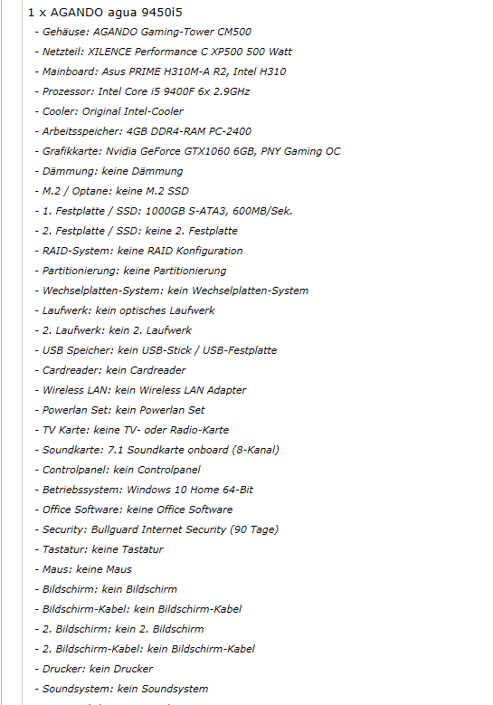

Liste mal bitte die vorhandenen verbauten Komponenten auf.
Mit Netzteil.

Wie kann ich das machen? Über dem Geräte-Manager?

Ich meine der i5 ist nicht wirklich schlecht. Und die Grafikkarte wird auch nicht ausgelastet. Das einzige Problem wäre halt der Arbeitsspeicher und die Festplatte. Außerdem laufen spiele wie pubg bei mir ohne Probleme.

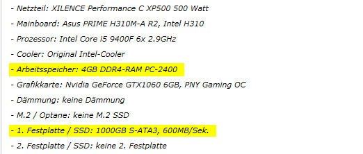

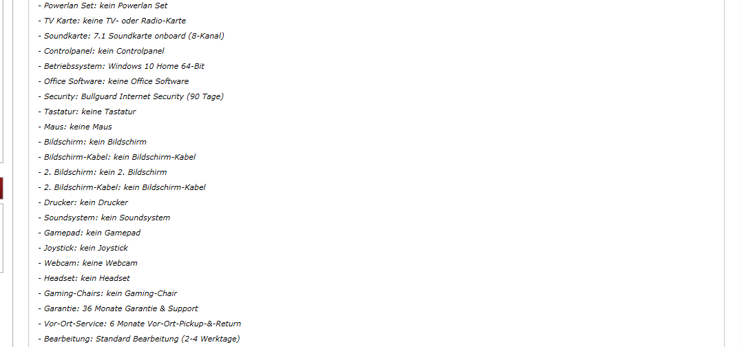

Schau doch mal bitte auf der Rechnung nach.
Da solltest du alle Angaben finden.
Echt jetzt?
RAM ja ok. 2 Stueck davon. Und der Datentraeger ist eine HDD.
Da steht SSD. Aber mein PC hat eine HDD. Vermutlich hat der Hersteller irgendwas falsch gemacht. Hab denen mal eine Mail geschrieben.....
Den Arbeitsspeicher hatte ich auf 8Gb umgeändert. Die Änderung kommt hier nicht vor.
Die meinen da nur "entweder/oder". Entweder HDD oder SSD. In Deinem Fall HDD. Weniger Aufwand fuer die.
Oder hast Du das Ding mit SSD bestellt?
Wenn du echt eine HDD verbaut hast dann hast Du kleine Probleme.
Prüf das mal bitte.
Er hat eine Toshiba HDWD110 3.5" 1TB SATA3 verbaut.
Frage ist, sollte das so sein oder nicht.
Andererseits, wenn das Geraet von 4 Gbyte auf 8 Gbyte RAM geaendert wurde kann ich wirklich glauben das es eine HDD sein sollte.
