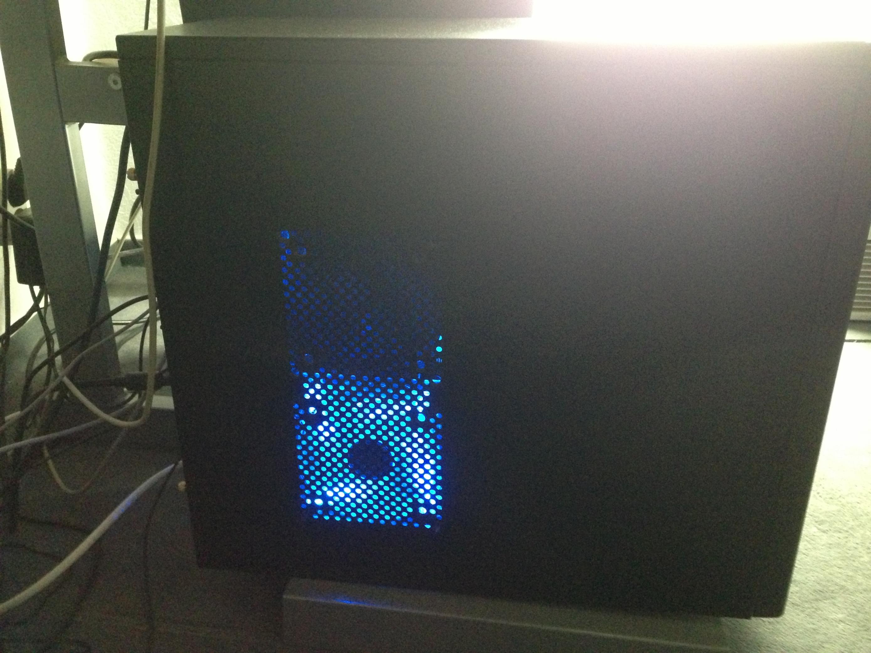

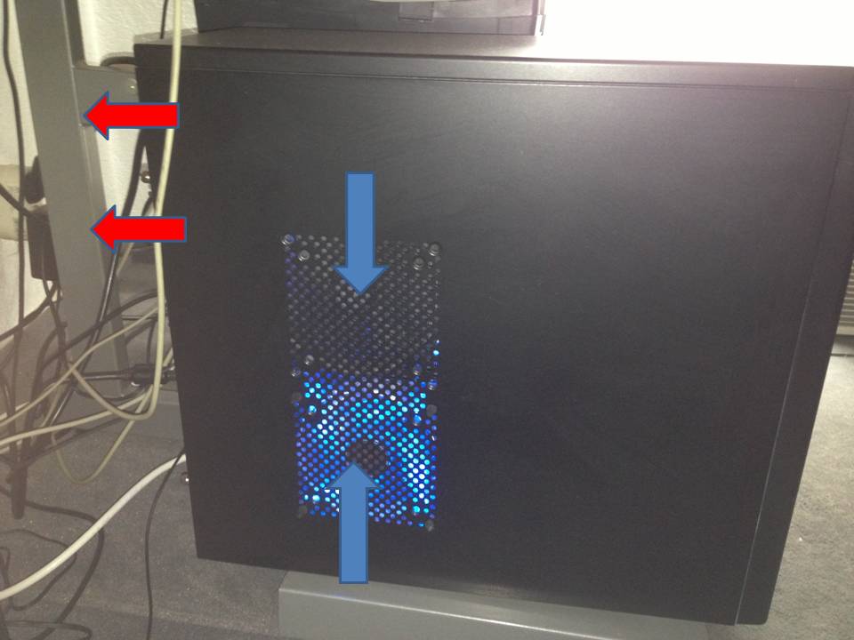

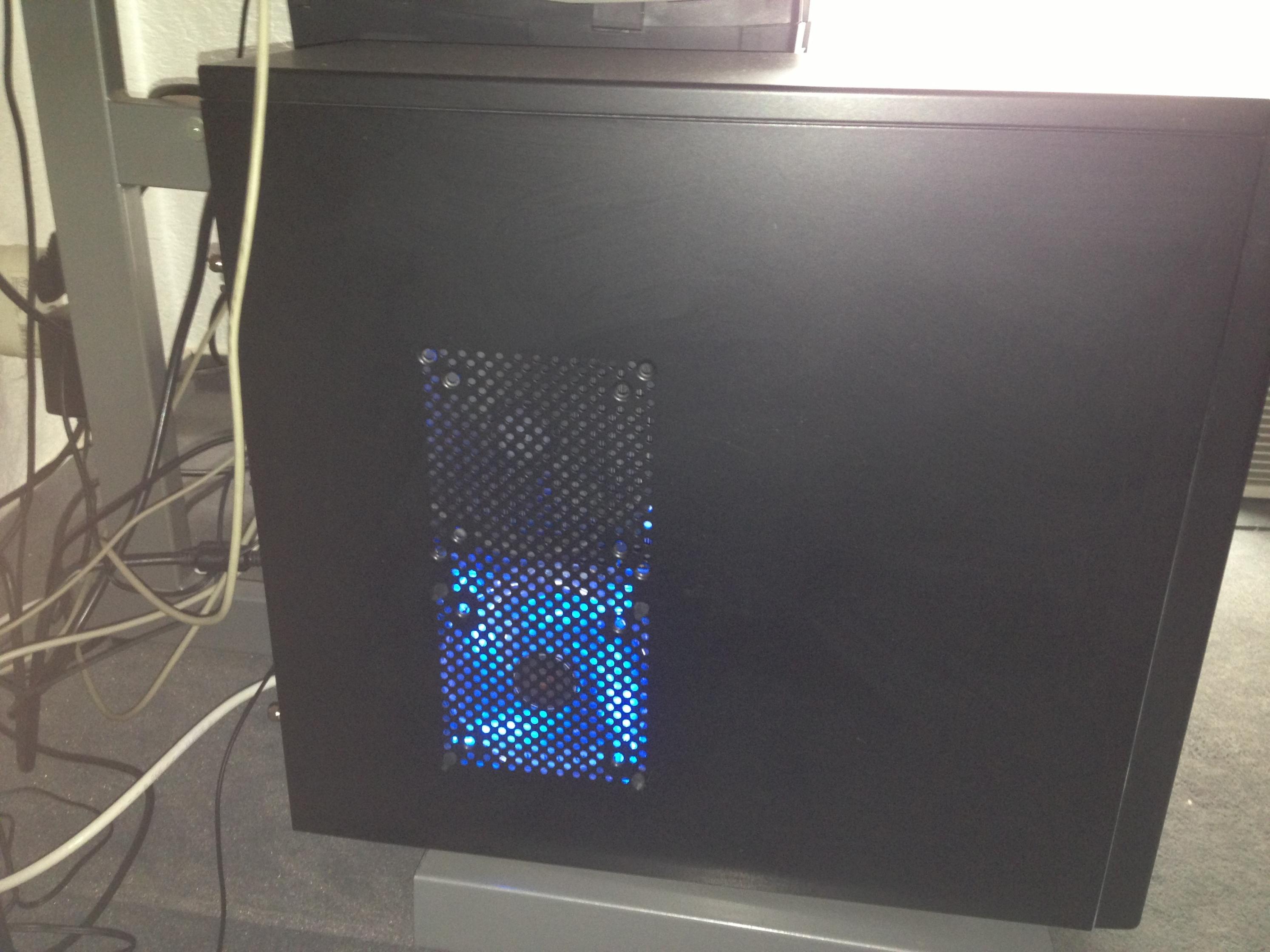

Kühle mein in der Signatur angegebenes System wie folgt:
Der untere Seitenlüfter ist ein Everest silence 120mm reinpustend.
Darüber seht Ihr den Lüfter des Grand Kama Cross.
Hinten blasen Netzteil (oben) und ein weiterer Everest silence 120mm raus.
Passt das so oder gibt es Verbesserungsvorschläge?
Ein Lüfter vorne vor den HDDs, der Reinpustet wäre noch gut.

meist ist es nicht sinnvoll seitlich rein zu blassen
Wo ist denn die Festplatte? Es ist sinnvoll, wenn die Festplatte etwas gekühlt wird. Wenn sie unten, vorne ist würde ich den Lüfter von der Seitenwand auch nach vorne tun, damit der Luft über die Platte bläst.
Verstehe ich Dich richtig?
An der Seite blasen 2 rein.
Hinten bläst einer raus + NT.
Für den Lufstrom nicht optimal. Seitliche Lüfter sollten die letzten Lüfter sein die installiert werden.
Viel wichtiger vorne unten rein, hinten oben raus. Auch zusätzlich oben raus ist i.O.
So wirst Du einen guten Luftstrom im Gehäuse haben der alle Komponenten kühlt (auch HDDs, Chipsätze etc.).
Wenn Du nur an der Seite reinpustest wird der vordere Teil des Gehäuses ignoriert.
