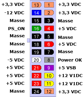

bau das ganze Ding mal komplett aus und überbrücke es.
Wenn der Lüfter des Netzteils nicht anläuft, dann ist es hinüber.
Nimm den Stecker, der auf das Mainboard kommt (24pol) und z.B. mit einer Büroklammer überbrücken,
Kontakt 16 (grün) mit irgend einer Masse (schwarz) z.B. Kontakt 18

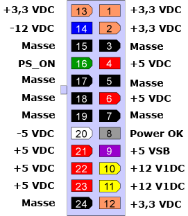

Nimm den Stecker, der auf das Mainboard kommt (24pol) und z.B. mit einer Büroklammer überbrücken, Kontakt 14 (grün) mit irgend einer Masse (schwarz) z.B. Kontakt 18
Erstmal danke.Habe sowas noch nie gemacht werde wahrscheinlich nen Stromschlag abbekommen der mich umbringt.Ich lass das dann morgen mein Kollegen machen.
Alles was aus dem Netzteil raus kommt ist Schutzkleinspannung bis 12V DC... Wenn du da nen Schalg bekommst sitzt du wohl gerade in der Badewanne...

So bin noch am leben und die Lüfter funktionieren.Heißt das jetzt es liegt an mein Mainboard?
Jain. Da das Netzteil anspringt ist die Wahrscheinlichkeit zwar gestiegen, dass das Problem am Mainboard liegt - trotzdem lässt sich das Netzteil durch diesen Test leider NICHT komplett als Ursache ausschließen. Es könnte nämlich sein, dass das Netzteil aufgrund eines Defekts z.B. keine oder eine zu schwache Standby-Spannung an das Mainboard liefert (siehe von 'mesohorny' gepostete Abbildung -> Pin 9) - in diesem Fall ist es durchaus möglich, dass das Netzteil sich zwar per manueller Überbrückung des Power-On-Pins mit Masse starten lässt (was du ja gemacht hast), aber eben nicht über z.B. den ans Board angeschlossenen Taster.
Zu 100% kannst du das Netzteil nur als Ursache bestätigen/ausschließen, wenn du die vom Netzteil gelieferten Spannungen gezielt überprüfst (z.B. mit einem Multimeter, einem Netzteiltester, o.ä.) oder das Mainboard mit einem garantiert funktionstüchtigen Netzteil gegen prüfst.
