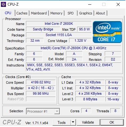

CPU-Z zeigt mir folgendes an (Screenshot)

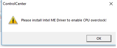

Wenn ich "MSI Control Center" öffnen will, kommt erst folgende Meldung (Anhang 2), da steht auch was von Overclock.
Hab versucht danach zu googeln, finde aber den passenden Treiber nicht.

Laut Bios und cpuz taktet er mit 4,2ghz und somit übertaktet.
Standardwerte im Bios laden sollte die Übertaktung rückgängig machen. Alternativ das Handbuch lesen ;)

Was könnte das für ne Fehlermeldung sein von MSI Control Center?

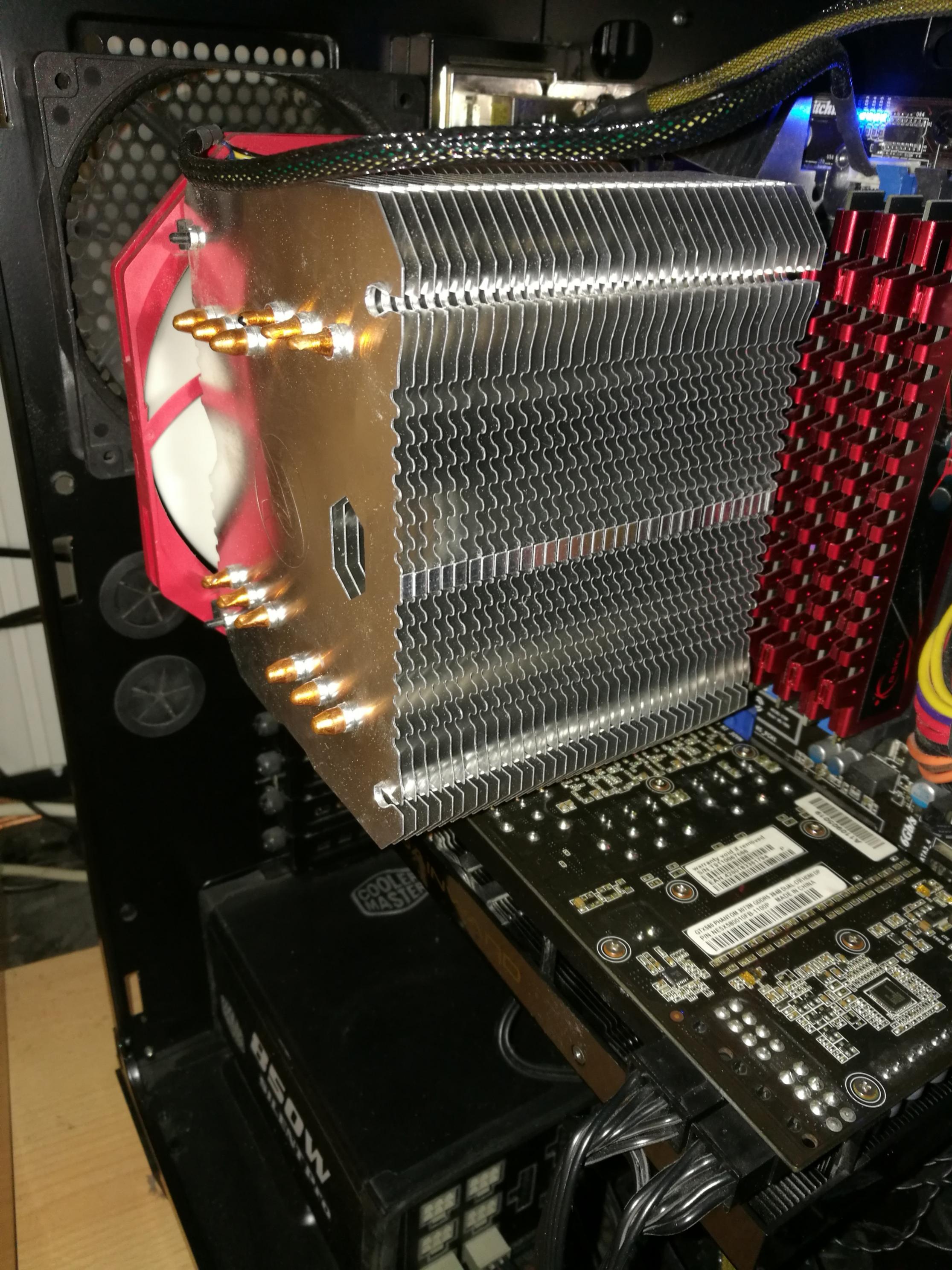

Modell vom CPU-Kühler sollte reichen, das hat den mit Abstand größten Einfluss, sofern 1-2 Gehäuselüfter vorhanden sind, wovon ich jetzt mal ausgehe.
Welchen Cpu Kühler hast du ?
Moment, kann ich dies nur durch aufschrauben und runterkrabbeln (alles sehr eng hier) oder geht das auch irgendwie im System nachzuschauen?
Mhmmm...die 4 Seiten, die ich besichten konnte, steht nichts drauf.
Ist aber ein rießen Teil.
Vielleicht fällt mir ein, wo ich ihn gekauft habe und finde dadurch den Artikelname
Edit 2: Habs gefunden:
Raijintek 0P105250 CPU-Kühler (1650rpm, 4-polig)

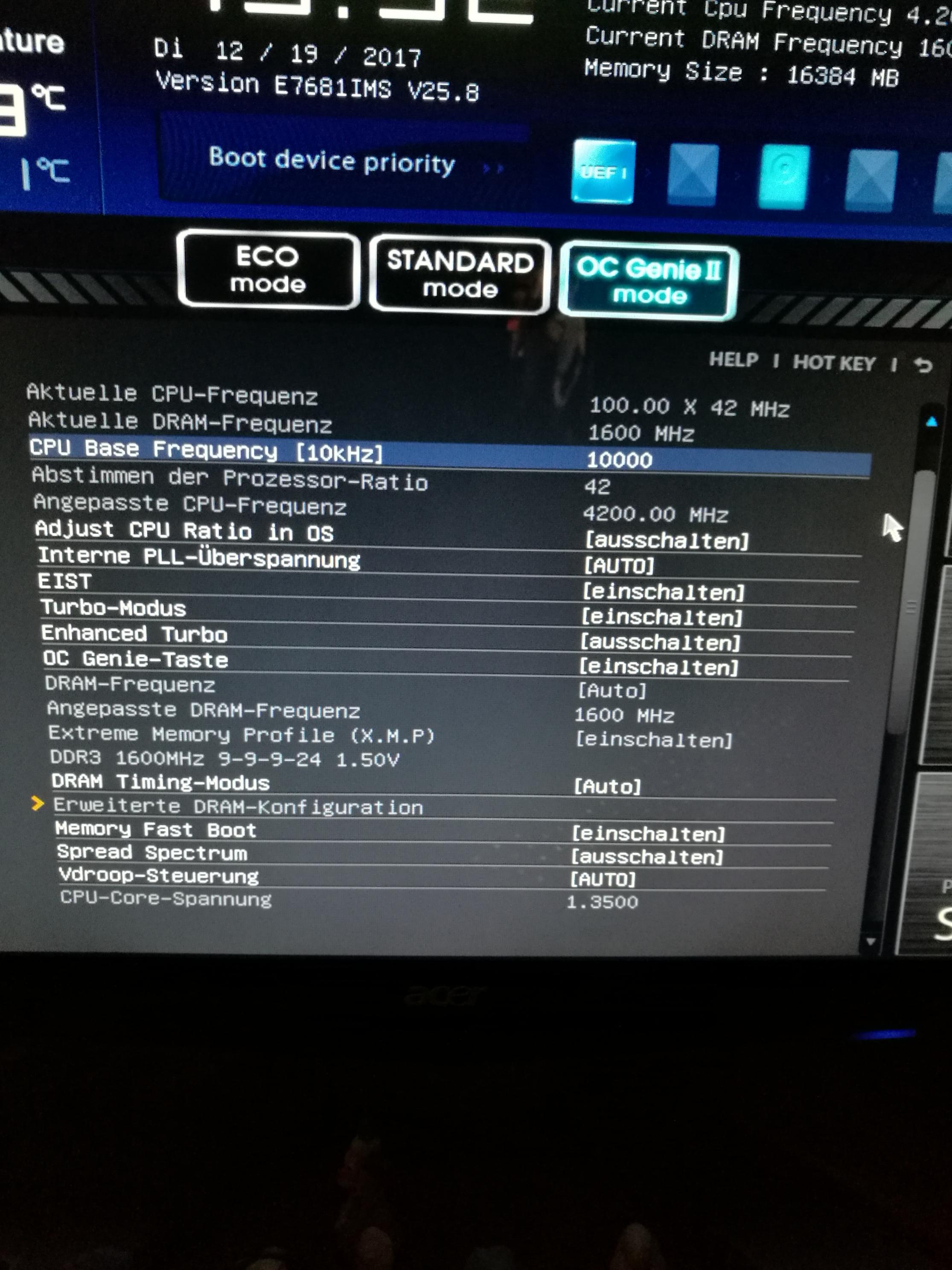

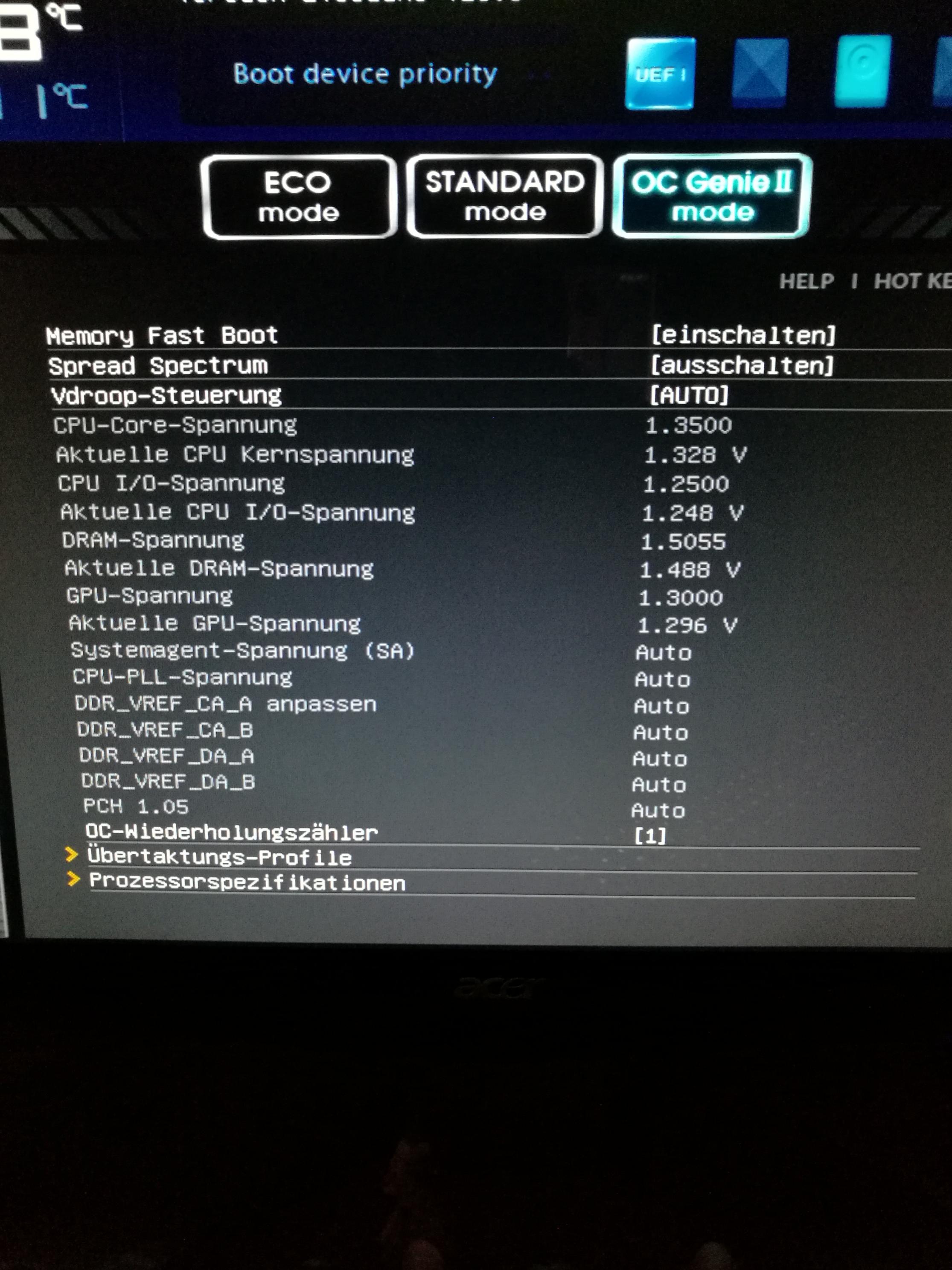

Da die Werte per Auto OC erreicht wurden, denke ich dass es sowohl beim Takt als auch der Spannung noch Optimierungspotenzial gibt. Dafür musst du allerdings selber Hand anlegen und austesten. Kostet halt bischen Zeit.
Ja denke da geht noch was. Geh ins Bios und stell Adjust Cpu Ratio auf x45 und die Vcore erstmal auf 1,35 V und teste mit Prime95 ob Bluescreen kommt.
Wenn es stabil läuft und die Temps in Ordnung sind
kannst du entweder mit dem Takt bisschen höher gehen oder auf 4.5 Ghz bleiben und dafür die Vcore runterschrauben so weit es geht.

Anbei 2 Pics, wie es aktuell ist

Ok dann stell mal Prozessor Ratio auf 45. und teste dann mit Prime95 ob er stabil läuft. Und behalte die Temperatur im Auge mit entweder Core Temp oder Hwinfo.
Mal eine andere Anregung, auf dem Bild sieht man, dass der Lüfter am CPU-Kühler in Richtung des hinteren Gehäuselüfter eingebaut ist. Wenn jetzt der hintere Lüfter die Luft rauspustet (was auf dem Bild ganz danach aussieht) und der Lüfter am CPU-Kühler die Luft richtung Kühlrippen pustet ist das Airflowmäßig meiner Meinung nach ziemlicher Murks .. das solltest du vielleicht noch ändern bevor du die großen OC-Versuche wagst.
