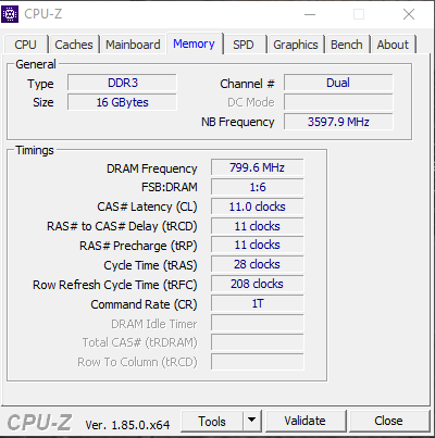

Guten Tag!
Ich habe in denn letzten Wochen gemerkt das die meisten meiner Spiele mehr oder weniger zufällig abstürzen. Und manchmal stürzt mein ganzer PC sogar ab. Die Fehler Meldung ist meistens MEMORY_MANAGEMENT. Ich habe schon bisschen dazu gegogglet und viele sagen ich soll meine Ram Timings und Volts überprüfen, aber ich kenne mich dabei null aus. ICh habe bereits versucht die Ram Riegel rein und wieder raus zu stecken, hat aber nichts gebracht.
Ich habe das Mainboard: ASRock H81M-VG4
Und 2x8 GB DDR3 Ram, welche Marke weis ich nicht da es ein Fertig PC war.
Hat jemand eine Idee was ich tun soll?
Mit freundlichen Grüßen Max.
