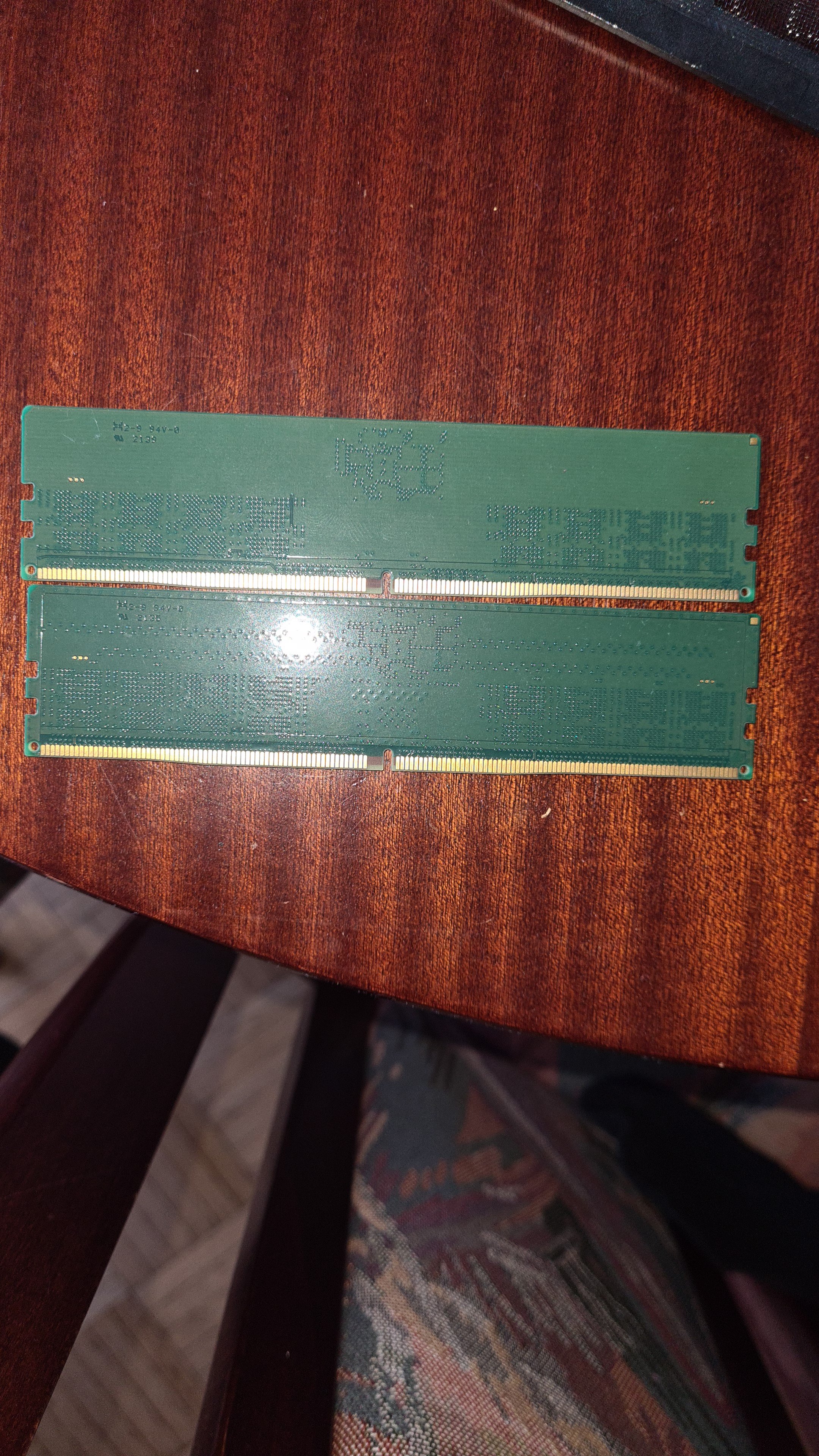

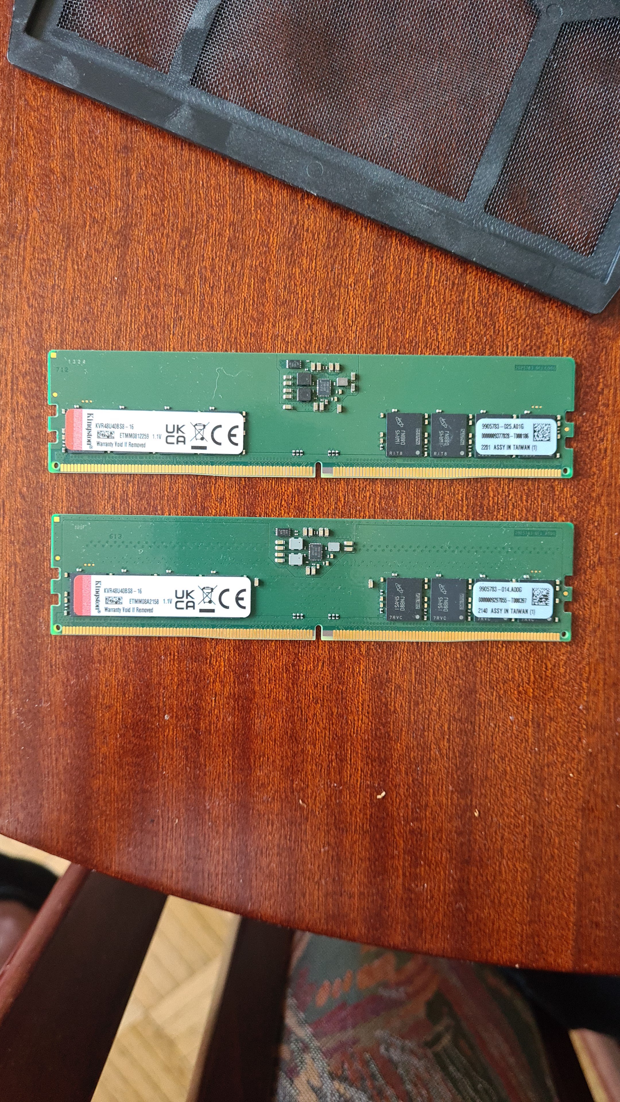

Am Anfang des Jahres kaufte ich mir zwei DDR-5 Ram Riegel der Marke Kingston. Die Riegel sind identisch und haben die Kennnummer KVR48U40BS8-16.
Nachdem mein Pc nun öfter mit dem Windows BSOD mit Hinweisen auf einen Ram defekt abstürzte, lies ich mittels Software meinen Ram prüfen und es wurde kein Fehler gefunden. Ich habe also im nächsten Schritt die Ram Riegel entfernt um zu prüfen, ob sie im richtigen Slot sitzen. Dabei viel mir etwas auf. Obwohl die Ramriegel identisch sein sollten, sehen sie minimal anders aus. Der eine Riegel sieht genau so aus wie die Bilder im Internet, der andere sieht aber etwas anders aus. Seine Transistoren (wenn das überhaupt welche sind) sitzen andersherum, haben eine andere Farbe oder fehlen teilweise. Könnte es sich vielleicht bei einem der beiden um ein Plagiat handeln? Ich habe beide Riegel in (laut unabhängiger Internetbewertung) seriösen Online-Shops gekauft.
Ich hänge auch Fotos an, damit man sich das ansehen kann.

Naja, der obere dürfte einfach eine Neuere Version sein. Produktionswoche 2140 gegen 2201 ....

Sieht für mich lediglich wie zwei verschiedene Revisionen desselben Riegels aus.

Da sind auch zwei verschiedene aussehende DDR4 RAM Riegel verbaut, die aber die identischen Spezifikationen haben. Das ist nichts ungewöhnliches, da durchaus sich beim Fertigungsprozess fortlaufende Anpassungen ergeben können.

Der eine ist ein
Kingston 9905783-025.A01G 16GB​
der andere ein
Kingston 9905783-014.A00G 16GB​
Aus meiner Sicht gleicher Riegel nur andere Charge und damit unterschiedliche Platine
Theoretisch können damit natürlich auch minimal andere Eigenschaften vorhanden sein.

Scheinen unterschiedliche Revisionen zu sein.
An eine Fälschung glaube ich nicht, das lohnt doch nicht, vor allem ist kein Bling-Bling-Heatspreader Gaming RAM wo man das besser vertuschen könnte.

der eine Riegel hat die ISA45 von Micron an Bord, der andere IWA45 (unterschiedliche Micron-Revisionen der D8BNJ ?), daher auch die geringfügig anderen Komponenten rund um die Speicher-ICs.
Teste sie einzeln im Praxisbetrieb (wegen des Bluescreens), und sieh dir mit CPU-z vielleicht auch mal die Infos im SPD an wenn du genaueres wissen willst.
@0ssi wow vielen dank, vielleicht ist das ja das problem. Ich habe gestern beim entstauben meines pcs spaßeshalber die ram riegel vertauscht. Seitdem kein einziger Absturz. Aber auch nur wenige stunden getestet
