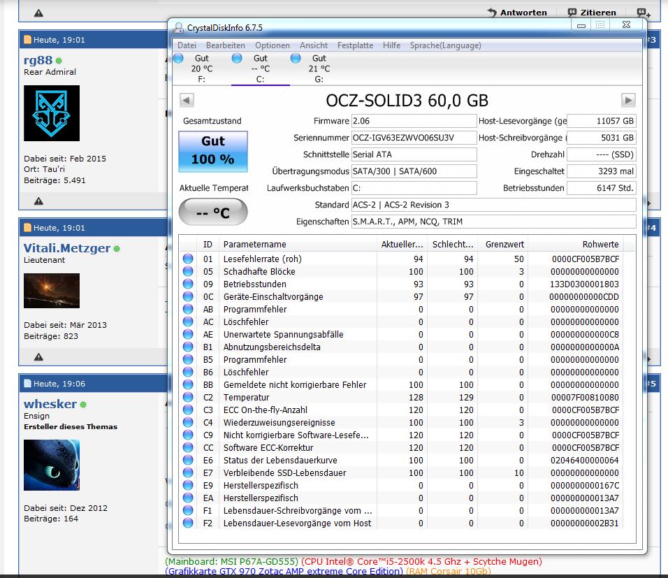

Danke wird gemacht, ich habe ein Mainboard für Sandy Bridge ohne SATA Fehler gekauft und Bios vor 3 Monaten aktualisiert. bei mir ist eine OCZ Solid 3 60 GB verbaut und ich dachte Vertex.
Danke an alle, ich will wissen was kaputt ist.

Das lässt sich schwer sagen, dazu muss man alle Diagnosemöglichkeiten nutzen, also das RAM testen und die S.M.A.R.T. Werte ansehen, nur geben die gerade bei einigen SSD leider nicht gar nicht oder ehrlich Auskunft über mögliche Probleme.

Es könnte auch nur ein Problem mit den anderen internen HDDs oder deren SATA Kabeln sein, poste mal die Screenshots von CDI für die beiden anderen Platten.

Vor einer guten Woche hat sich meine alte Crucial Force GT 120GB mit Crystal Disk Info [Gut 100%] sang und klanglos verabschiedet, das sie nicht einmal mehr erkannt wird.
Die hat auch einen Sandforce Controller und CDI müsste bei der die 100% aus dem Media-Wear-Indicator nehmen, nur ist der bei den Sandforce sowieso gelogen, weil er intern bei über 100 beginnt und daher ewig auf 100 stehen bleibt um dann aber umso schneller zu von 99 auf 98 etc. zu fallen. Bei Samsung wird dagegen abgerundet und sobald der erste P/E Zyklus verbraucht ist, geht der MWI schon auf 99, aber da nimmt CDI auch nicht den MWI für die Prozentangabe, sondern vermutlich den Aktuellen Wert für die verbleibenden NAND Reserven. Wie man sieht ist die Prozentangabe also total wertlos, weil einmal CDI dafür unterschiedliche Werte nimmt und zum anderen die Hersteller die Werte sehr unterschiedlich handhaben und nicht selten schönen. Wie man am Beispiel dieser M5Pro auch sieht ist z.B. auch Plextor so ein Hersteller, denn wie kann eine SSD den ganzen Reservespeicher verbraucht habe, wenn es weder Lese- noch Programmier- oder Schreibfehler gab? Diese Fehler sind doch der Grund warum Blöcke ausrangiert werden und damit die Reserven schmelzen. Außerdem zeigen scheinbar nur die Attribute 05 "Anz. wiederzugewiesener Sektoren" und BB "Unkorrigierbare Fehler" bei Plextor SSDs wirklich irgendwelche Fehler an, nur bei beiden trotz 5709824 wiederzugewiesener Sektoren und 697 Unkorrigierbarer Fehler der Aktuelle Wert immer noch 100. Das nenne ich geschönte und verlogene S.M.A.R.T. Werte und sowas gibt bei mir Abzüge in der B-Note, ebenso wie bei den SSDs wo es fast keine S.M.A.R.T. Werte gibt oder diese überhaupt nicht dokumentiert sind.
