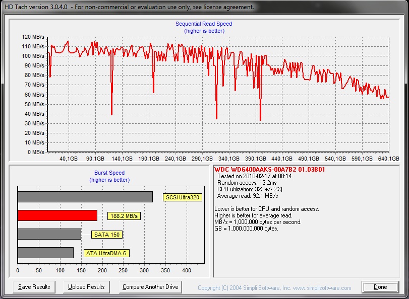

Seit kurzem benötigt der Windows 7 Start doppelt so lange wie sonst ohne dass ich irgendwas installiert habe.
HD Tach sagt folgendes (siehe Anhang)
Ist meine Festplatte hinüber?
Oder sind diese Spitzen nach unten in den Bereich unterhalb von 40 MB/s ganz normal?

Können schon mal vorkommen bei ner Platte.

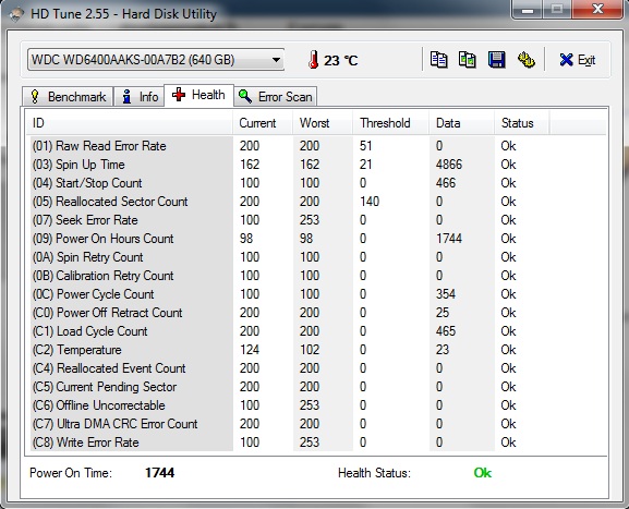

Was sagt den der SMART Status der Festplatte?
Ohne Smart Werte können wir nur raten ;)
Lies die mal mit HDTune aus. Unter dem Reiter "Health"
Aber als Systemplatte ist dieser Test normal ausgefallen da ja gewissen Dateien in Benutzung sind bzw auch während des Tests noch Datenverkehrt stattfindet.

Hier noch die Smartwerte:

Ein ausführlicher Test mit HD Tune brachte das Ergebnis, dass alles grün ist ^^
