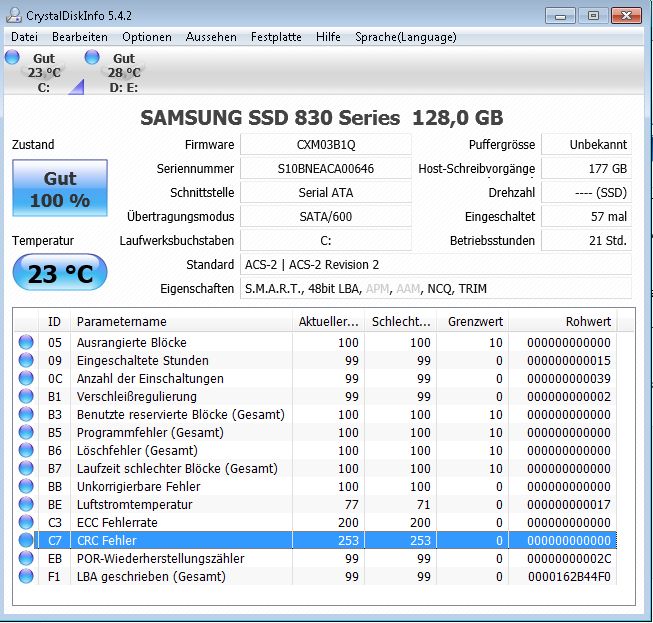

Im Anhang ist ein Screenshot von CrystalDiskInfo. Da werden ja schon ein paar Fehler angezeigt.

Danke für den Tipp, werd ich heute Nachmittag gleich mal probieren. Deutet von dem Screenshot etwas darauf hin oder ist das mal so eine Vermutung?

Wo siehst du da ein paar Fehler im Screenshot?
Wie wäre es mal mit Scandisk?
Also ich sehe ECC Fehlerrate 200 und CRC Fehler 253. Bei beiden steht ja als Grenzwert 0, deshalb dachte ich meine Werte seien nicht ok!?
laut dem screenshot gibts überhaupt keinen einzigen fehler bei der SSD..

EDIT: bei den smart werten musst du auf den rohwert schauen.
-andy-
Du musst den Rohwert lesen. Das ist der Wert, den die SSD hat, die anderen beiden sind Eckwerte. Die sind Fix.
Grenzwert 0 kann in den Fall heißen, wenn der wert nach unten geht und die 0 erreicht .. dann ist das doof ;)
es wird ja angezeigt das die platte zu 100% okay ist,
hättest du den Grenzwert überschritten wäre dieses Feld rot.
Da als RAW dort 000000 steht, ist dort gar nix

Es ist nicht die SSD. Die SMART Werte sind gleich derer eine nagelneuen SSD.

Zu den diversen Vermutungen einiger Poster betreffs der SMART Werte:
Aktueller.. und Schlechtester.. sind Zustandswerte, vergleichbar mit Prozentangaben, je nach Hersteller und Modell gibt es für die einzelnen Parameter einen optimalen Zustandswert, der kann 100, 200 oder 253 betragen. Wird der Aktueller.. kleiner, ist das schlecht.
Unter Schlechtester.. wird der schlechteste jemals erreichte Zustandswert gespeichert. Der Grenzwert legt fest, ab wann SMART ein BAD/Failed/Schlecht ausgibt, wenn er unterschritten wird.
