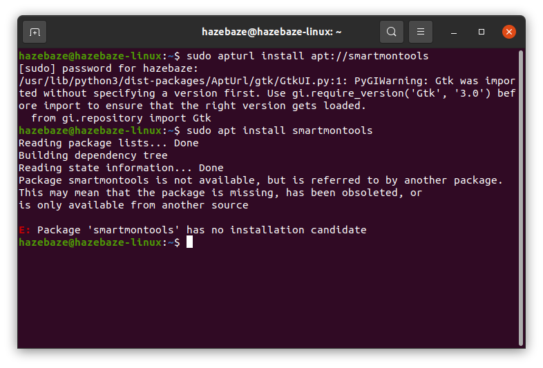

So ubuntu installiert, die platte angeschlossen, smartctl krieg ich gerade nicht installiert und über Disks krieg ich denn Smart nicht ausgeführt ... Da muss wohl ein Kumpel er sich mit Linux auskenbnt mal aushelfen. Ich bin ja schon am verzweifeln ... Aber Linux topt bei mir alles xD

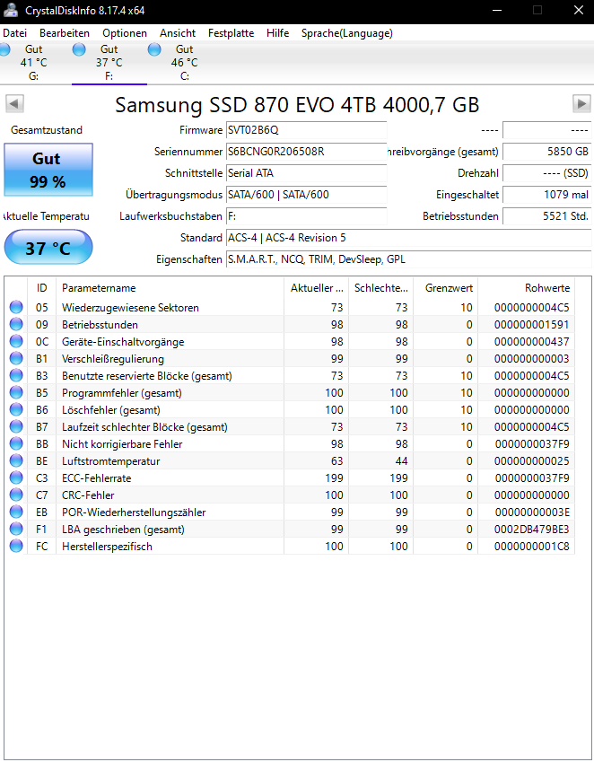

War leider bei den 870Evo ausnahmsweise der Fall, da die ersten Serien offensichtlich mit fehlerhafter Firmware ausgeliefert wurden. Meine 870Evo 4TB habe ich vor 1 Jahr im Saturn-Summer Sale für um die 320€ geschnappt (bis dato nicht günstiger geworden) -> das neue System war erst Ende Dezember lauffähig, somit habe ich sie praktisch von Anfang an fast gleich mit der neuen Firmware benutzt, siehe da:

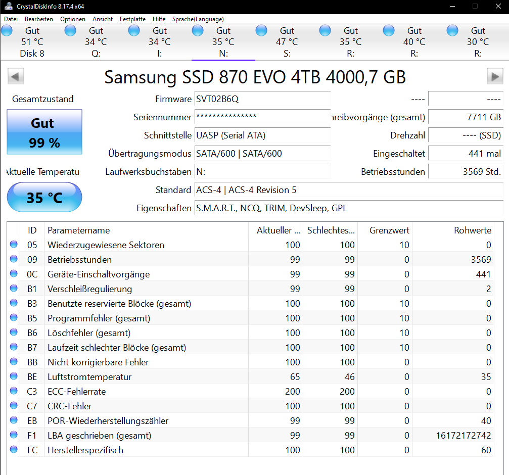

Tue Dir spätestens jetzt einen Gefallen. Und am Besten mach jetzt gleich einen Screen mit CrystalDsik Info von den (NOCH!) funktionierenden 870Evo und poste hier.
Die "noch" funktionierende :)
ich kann mit diesen werten auch nichts anfangen :)
hab mir auch heute Magican runtergeladen und hab nochmal bei allen verbauten Firmware update gezogen. Sicher ist sicher.
Die defekte hoff ich doch sehr das Samsung mir die Austauscht
Ja, das sehe ich - habe mich erst beim Screenshot gewundert, dass Du nun doch die neueste Firmware benutzt :daumen:
Ansonsten: die SSD war durch die lange Benutzung mit der ersten FW schon im pre-fail-Zustand:
->Parameter BB/C3: nicht korrigiergare ECC-Fehler = 14.329
->Parameter 05/B3/B7: wieder zugewiesene Sektoren, BAD Blocks/Benutzte Reserve-Blöcke = 1.221 (von ca. 4500 im Pool ab Werk -> deswegen sind 27% der Reserve verbraucht und eben 73% übrig. Dieser Wert wird bei vielen SSDs als ausschlaggebend genommen bzw. prävaliert über Parameter B1 -> da hätte Deine SSD auch 73% als "Gesamtzustand" anzeigen können).
Es ist natürlich die Frage ob man die SSD mit der alten FW noch weiter benutzen sollte (und so nach einem Monat kaputt gehen lassen -> dann per RMA austauschen) oder nun so mit der neuen FW weiter nutzt, beobachtet und hofft, dass die Werte sich nicht weiter verschlechtern....
