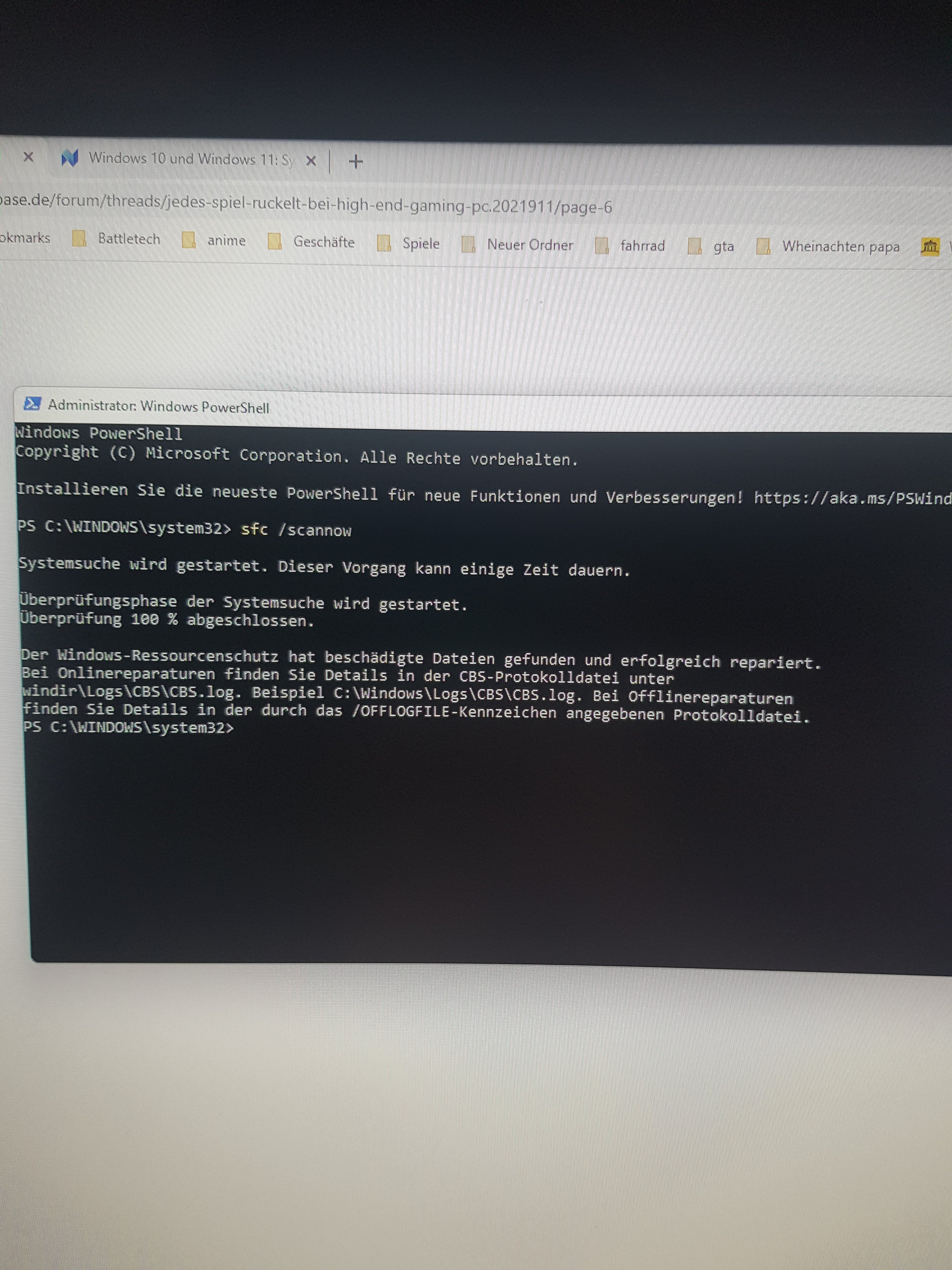

@wuseln habe grade seit ner Woche mal wieder Windows wegen denn Problemen frisch aufgesetzt. Jetzt nennt Upgrade machen?

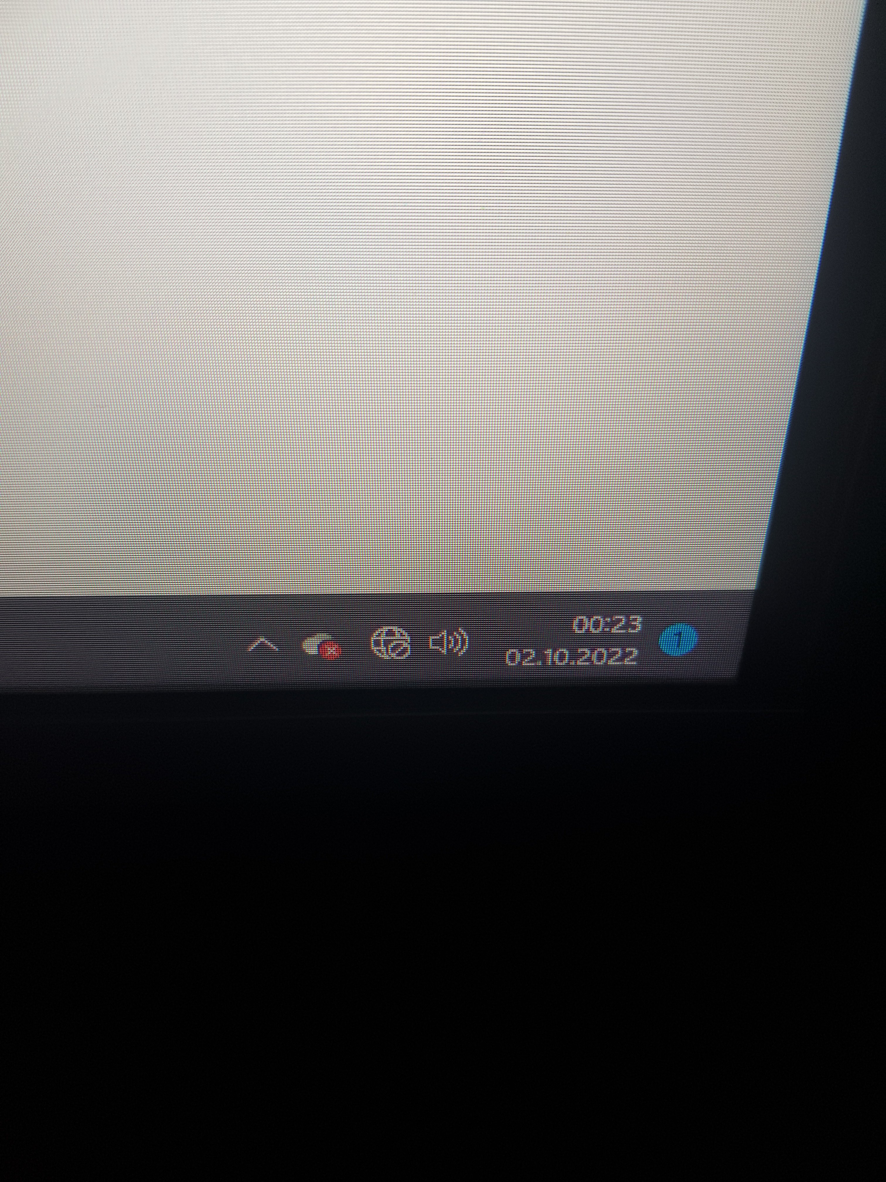

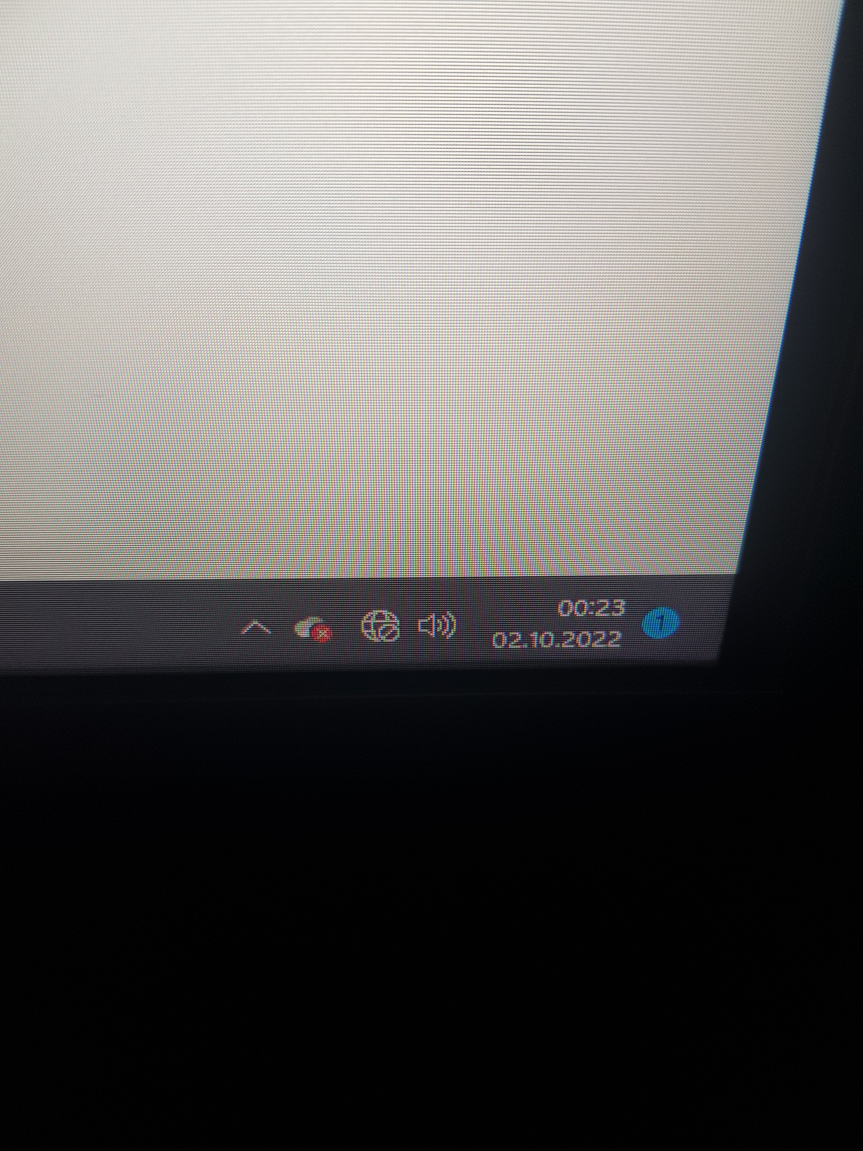

@ColdGlow hab ich Screenshot liegt dabei aber leider trotzdem kein Netz.

Beim spielen oder nutzen von Programmen gibt es nach ner gewissen zeit einen freeze und der lan port ist aus vom board oder eher gesagt es gibt keine verbindung obwohl se da ist.

Es kann ja nur noch das Board sein.
Ich würde auf kompletter Neuware mit anderen Komponenten bestehen.
Repariert ist genug.
Und vergiß die Datensicherung nicht vorher!
