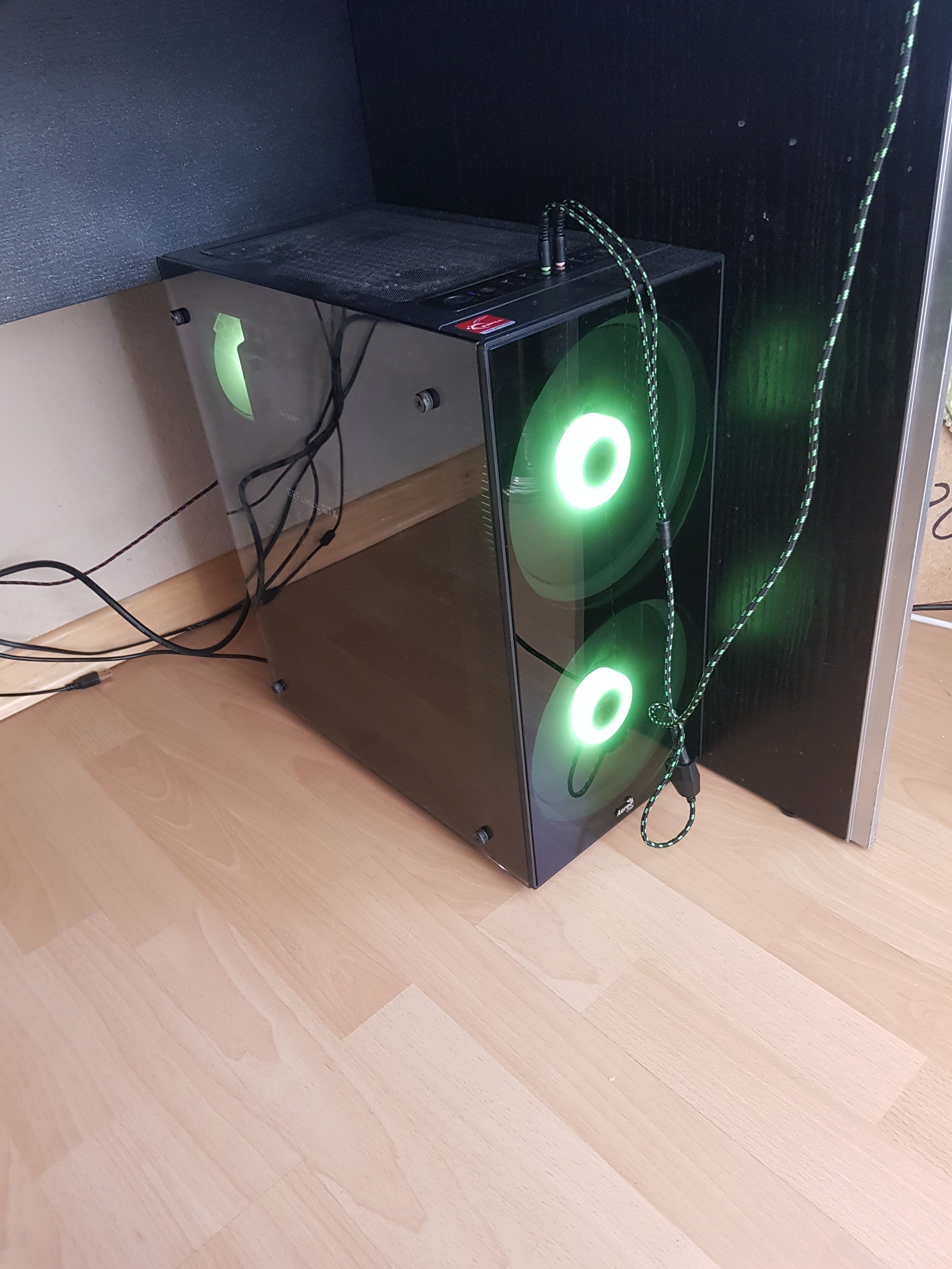

ja der tower ist leider klein. Aber die haben nichts vwernünftiges.

Gehäuse hätten die nur MSI Gaming-Tower MPG Sekira 500G, MSI Gaming-Tower MPG Sekira 500X, be quiet! Dark Base Pro 900 Rev. 2 orange.
Keine ahnung welcher der beste ist. Aber alle sind besser als mein derzeitiger^^

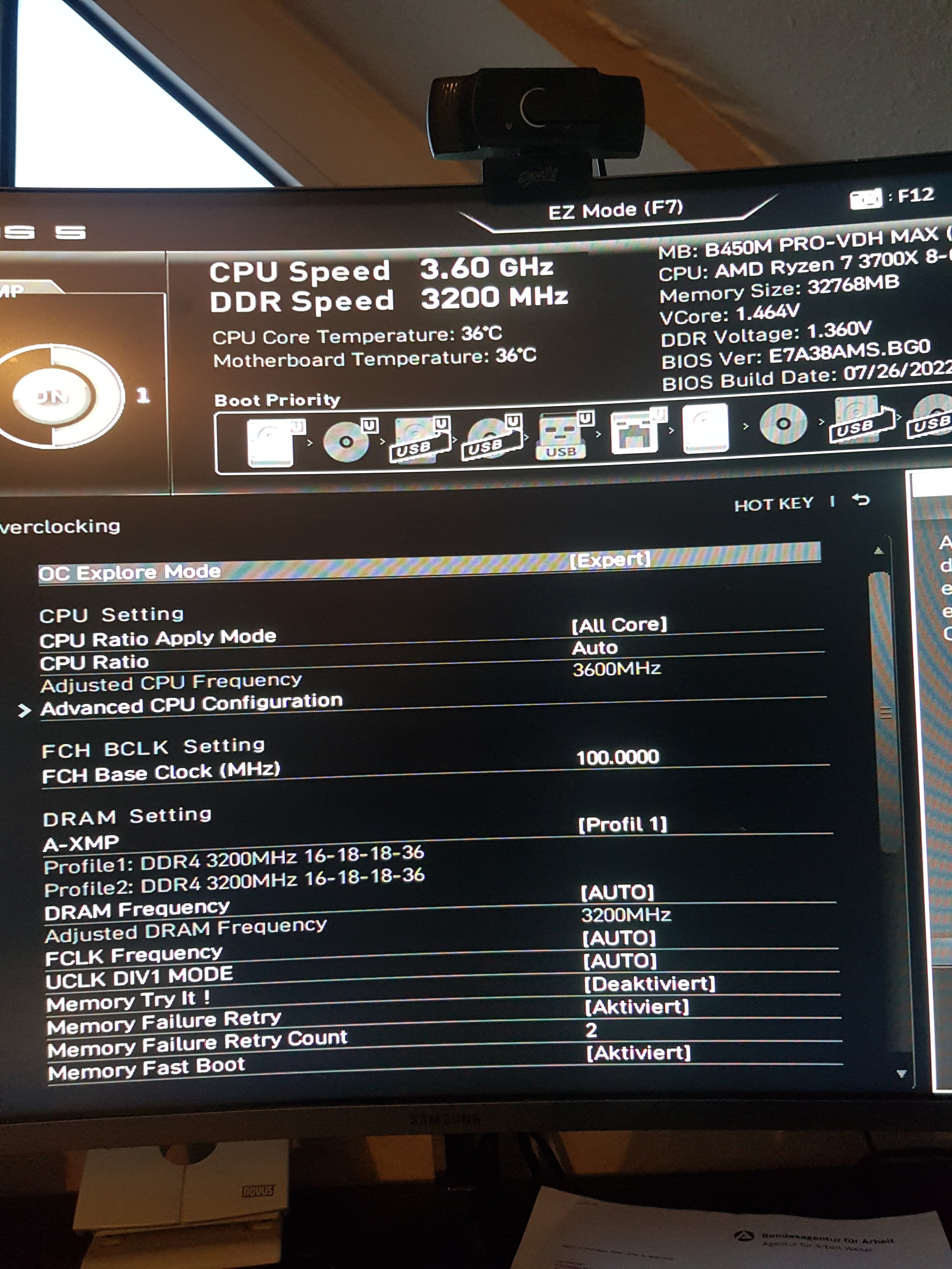

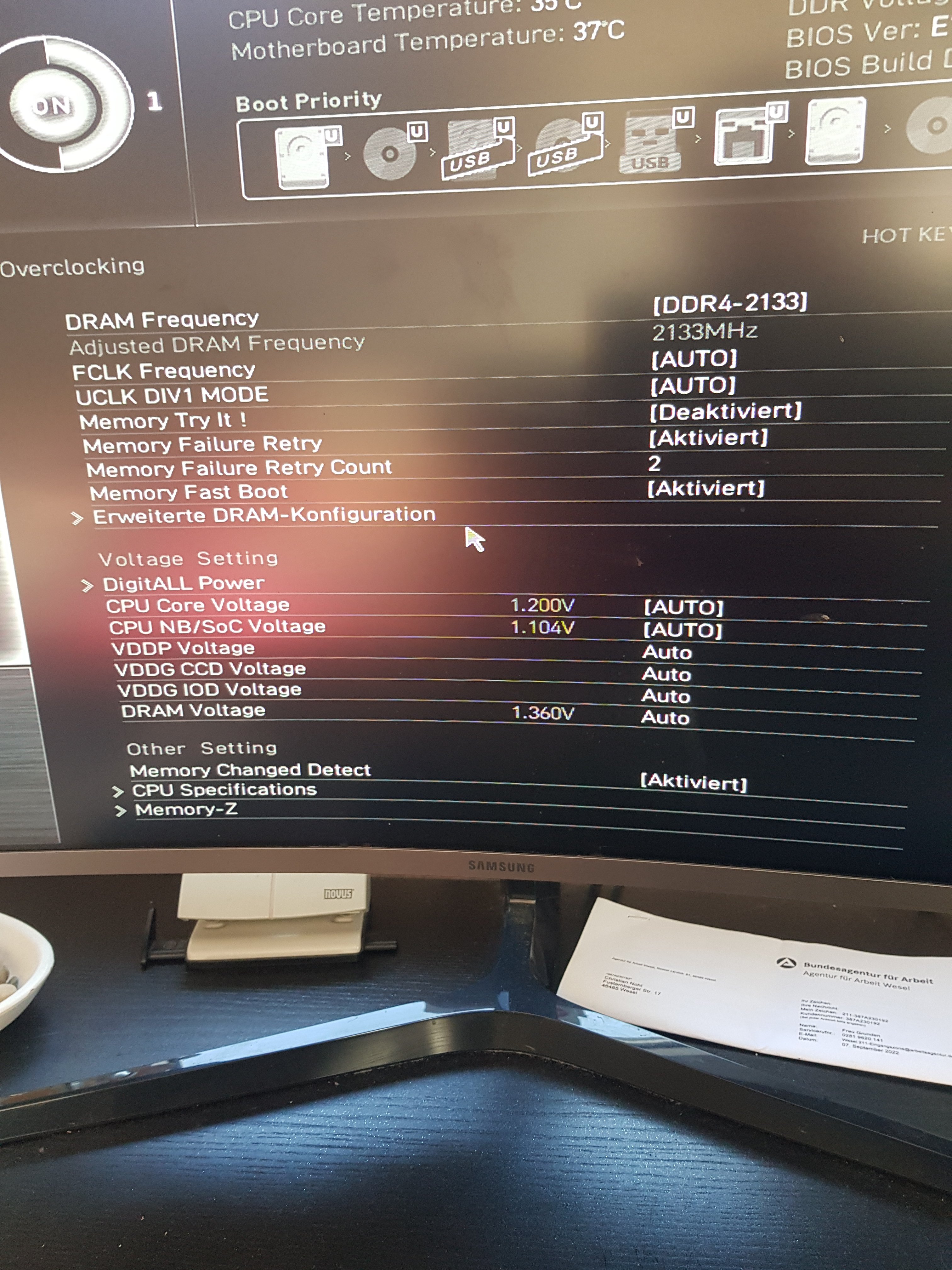

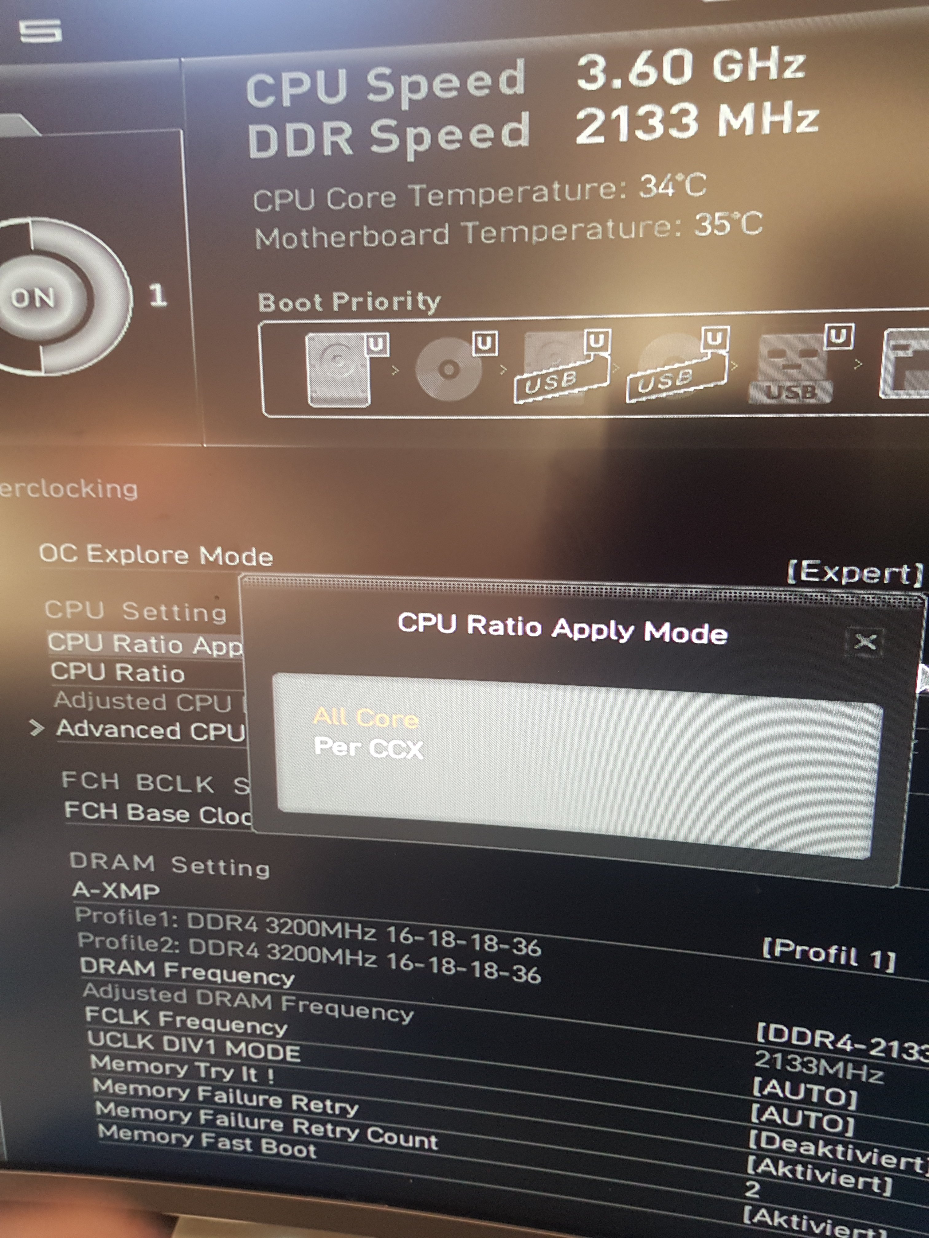

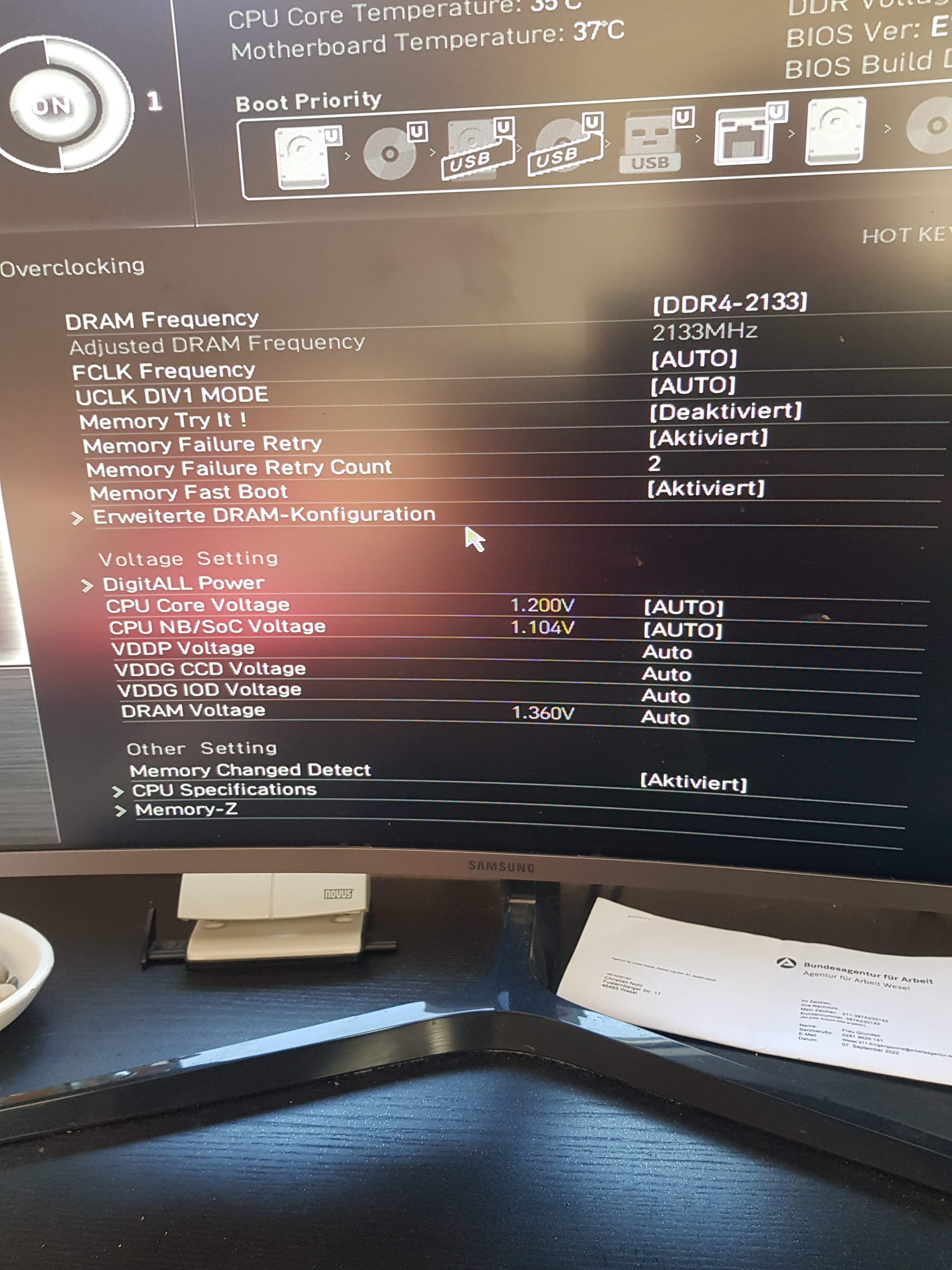

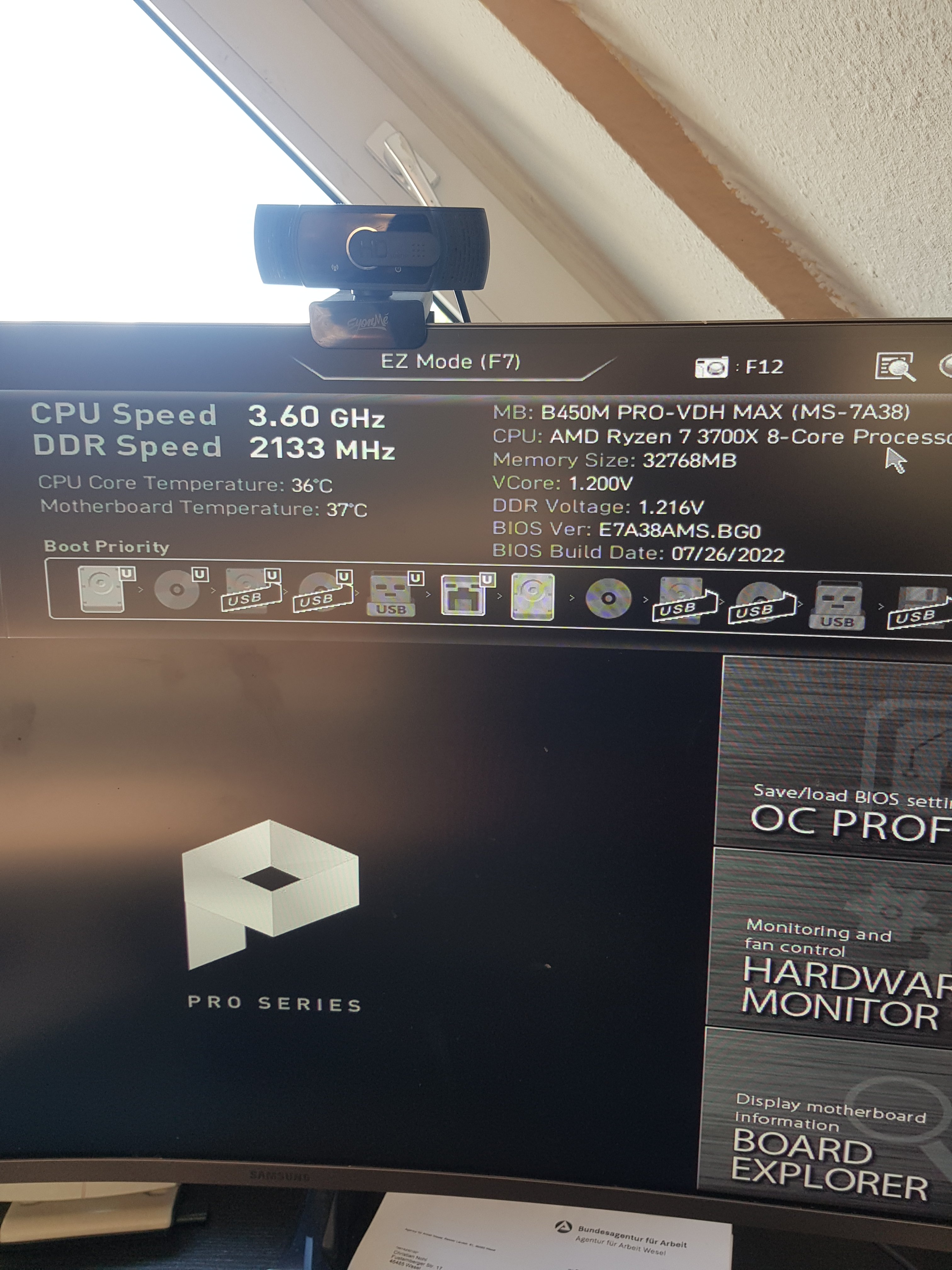

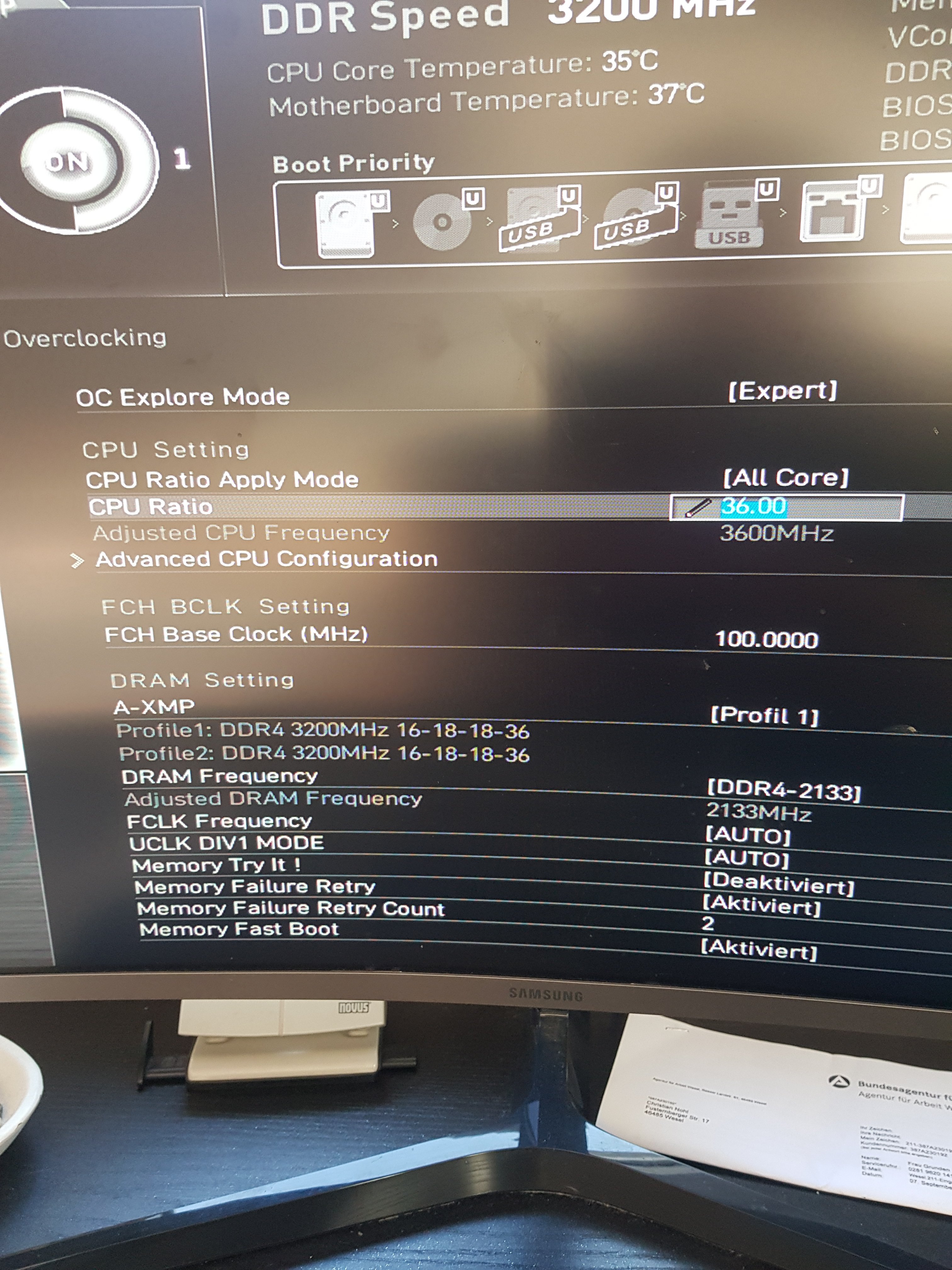

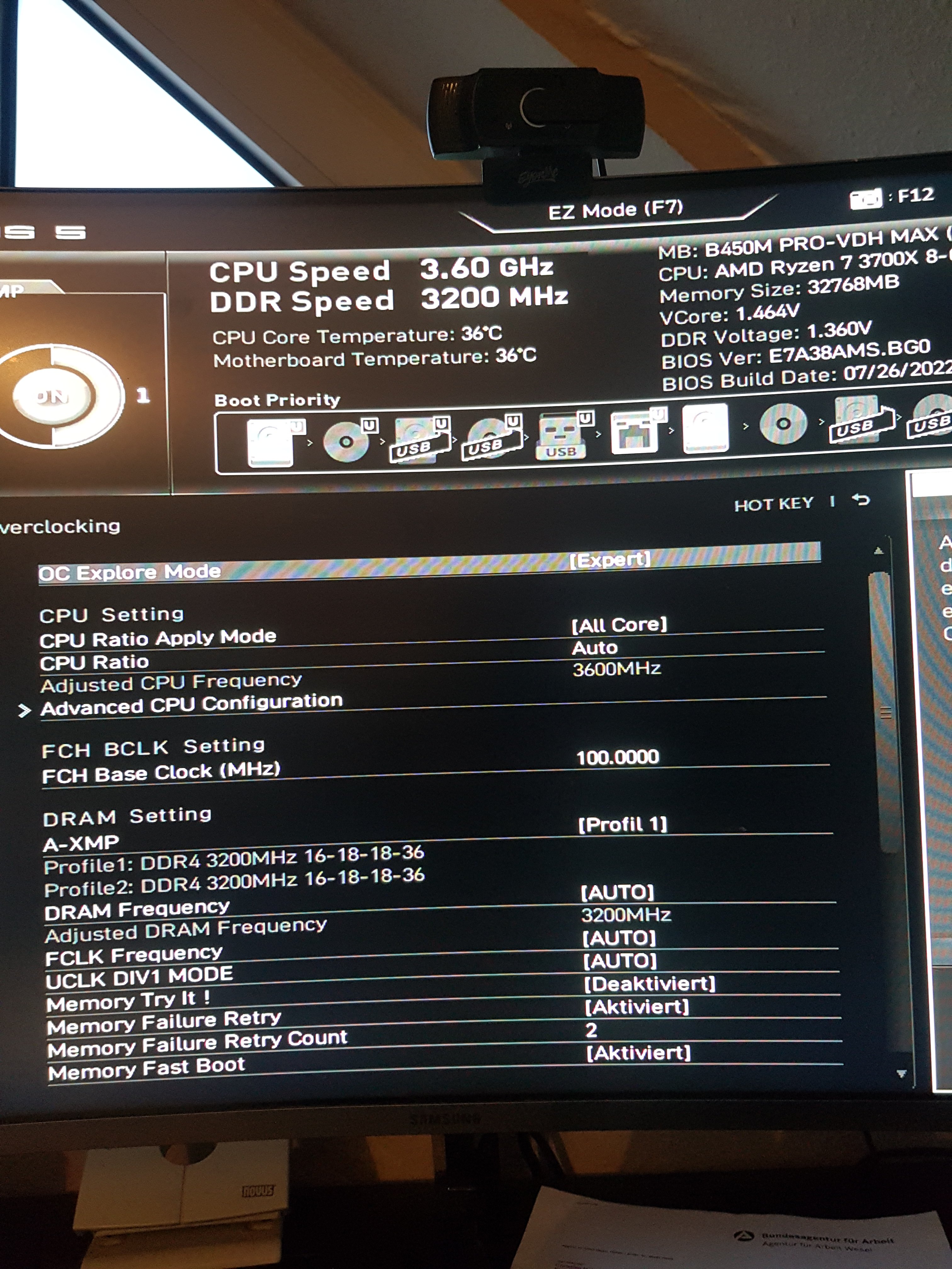

Ok mein fehler hatte nur auf die schnelle per handy nachgesehen. Hab es jetzt mal genau nachgeschaut. Und Ich bin jetzt erst zuhause um die ratschläge um zu setzen. Mache gleich mal nen bild vom bios
So umgestellt hier mal die bilder

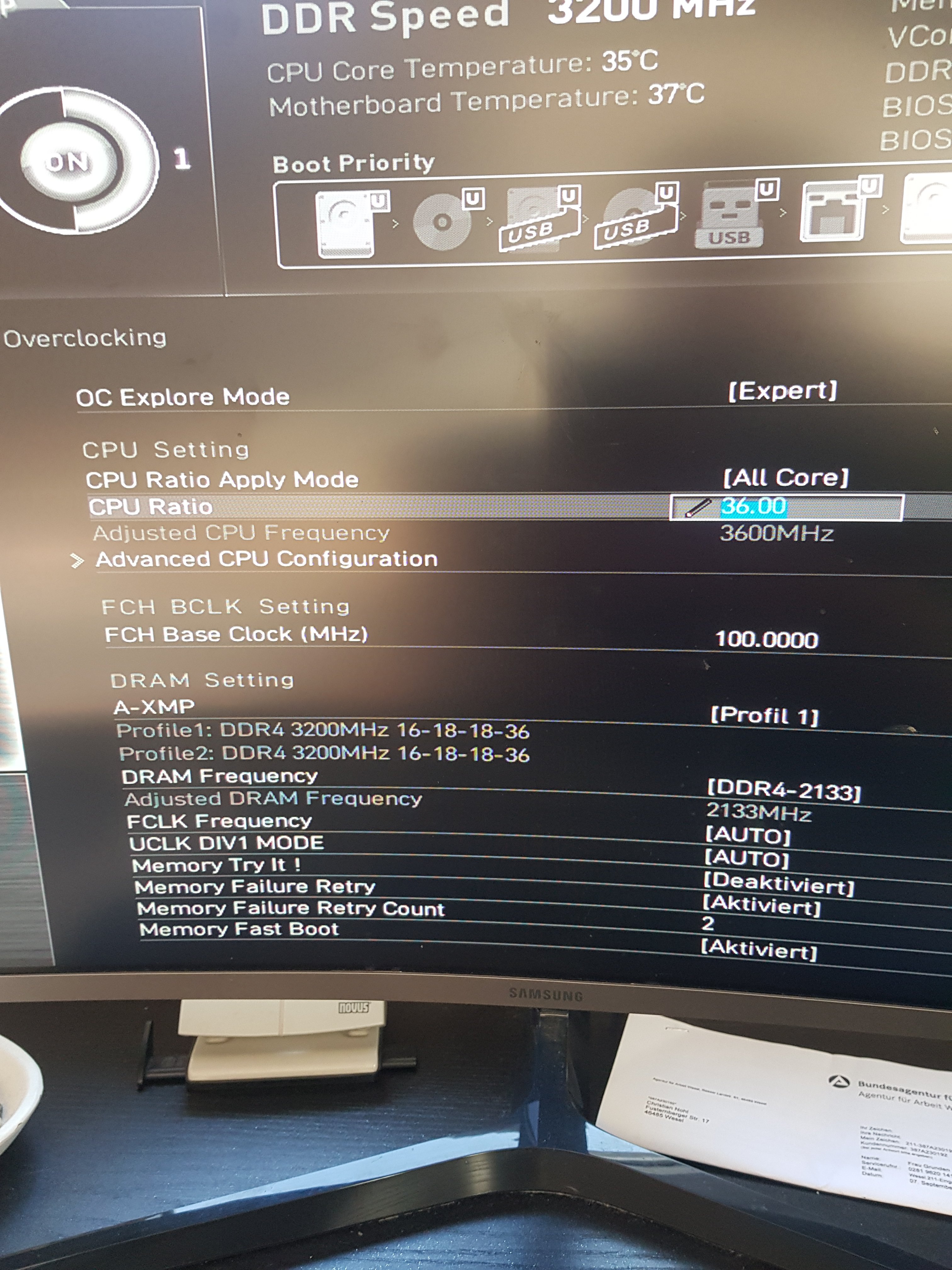

Moment, verstehe ich das (nach oberflächlichem Überfliegen des Threads) richtig, wir wundern uns, dass die CPU nur auf 3,6 GHz läuft? Du hast da einen fixen Multiplikator eingestellt. Quasi All-Core Underclock. Beim RAM ist zwar XMP selektiert, aber die Frequency ist auf 2133 eingestellt. Das müsste beides mal auf Auto (oder was auch immer hier der Default ist).
@SureValla beim prozessor war das so eingestellt nach dem zweiten austausch. Kann nur das wie auf dem Bild einstellen und ram wurde gesagt stell se auf 2133mhz
ok was muss ich wo umstellen und x-amp an oder aus

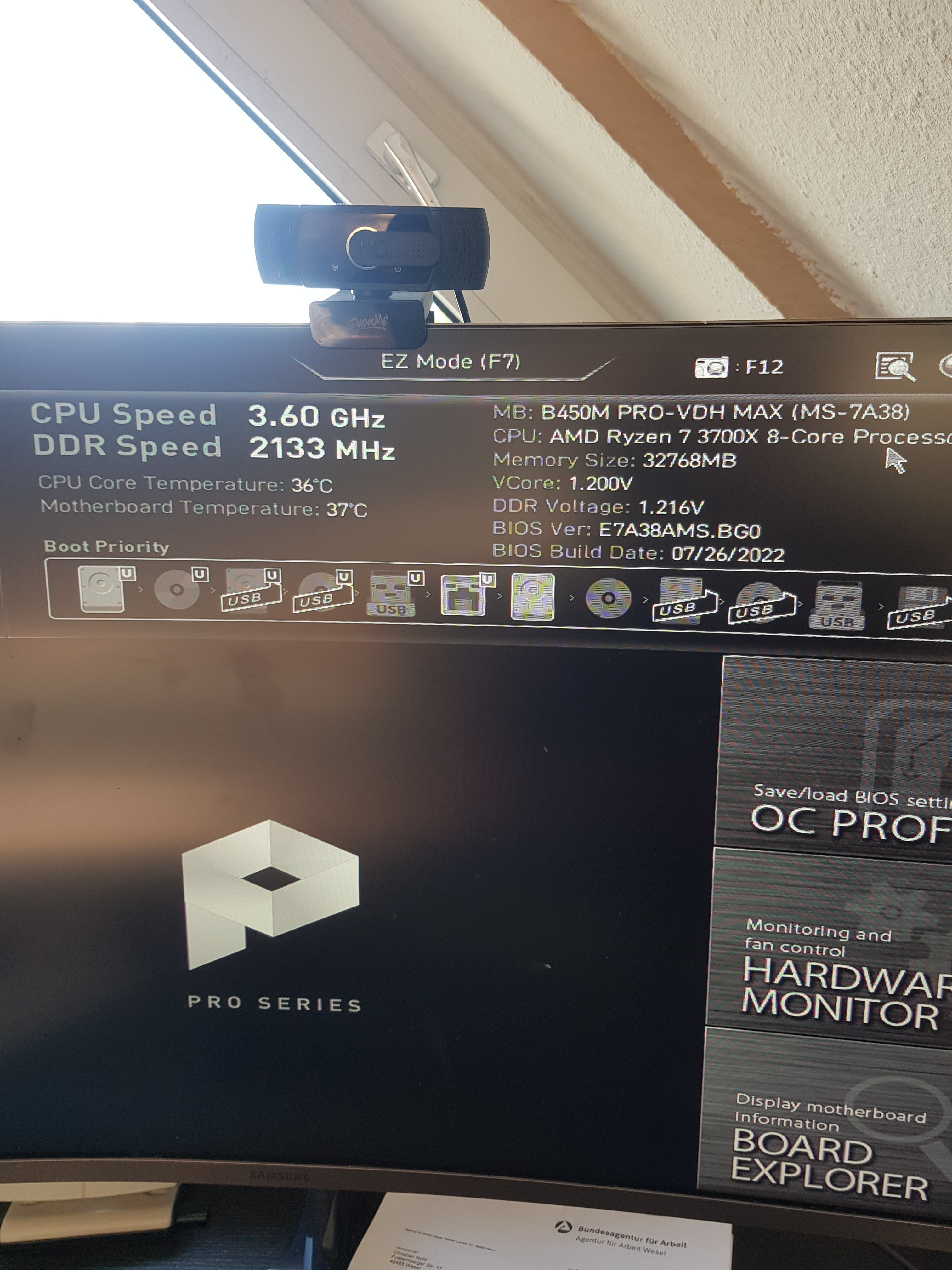

welche ram frickelei die letzte einstellung war 2133mhz sobald ich auf auto stelle geht er wieder hoch.
läuft dank eurer hilfe wieder weitestgehend. Konnte auch noch anno 1800 zocken.

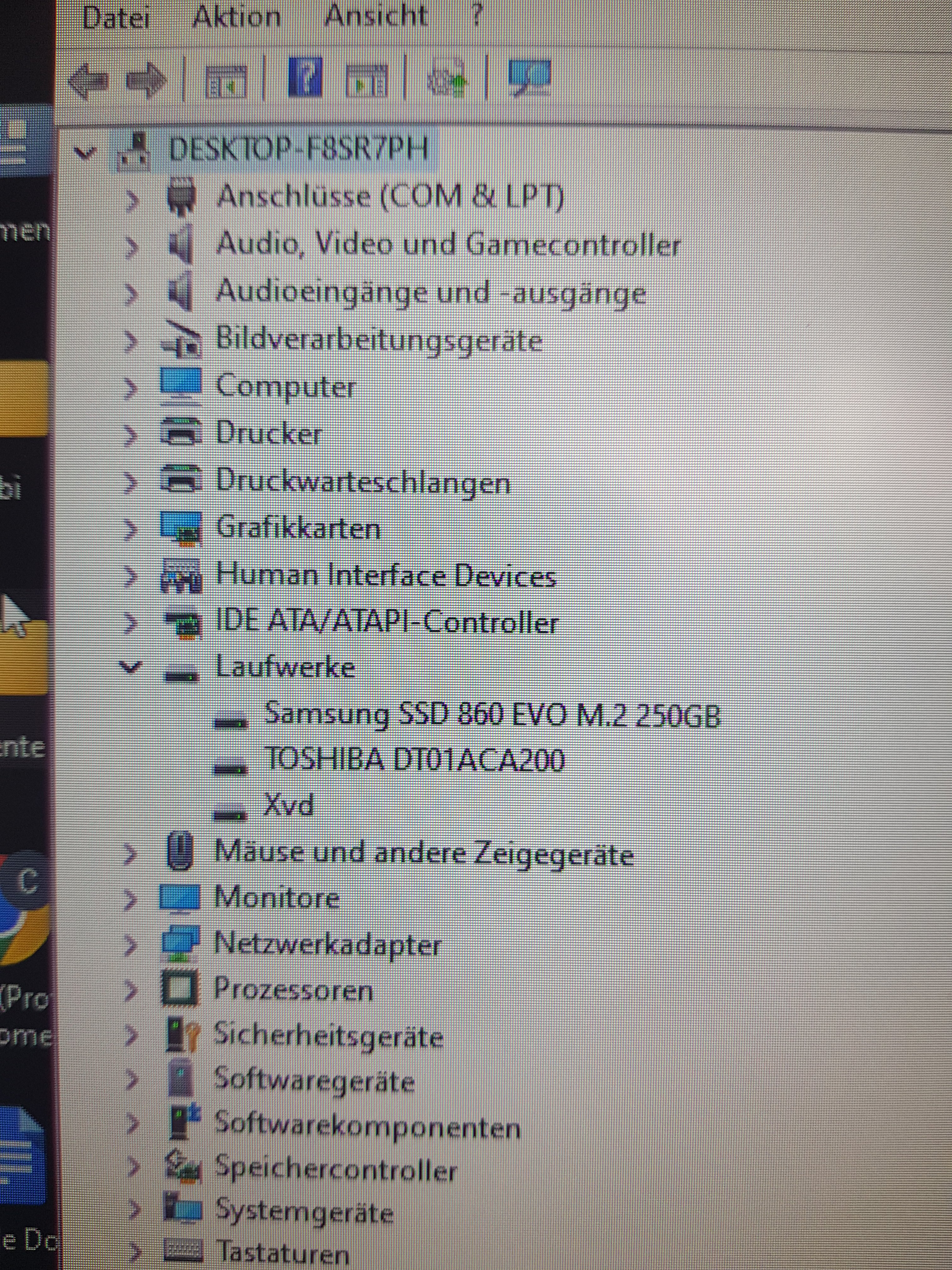

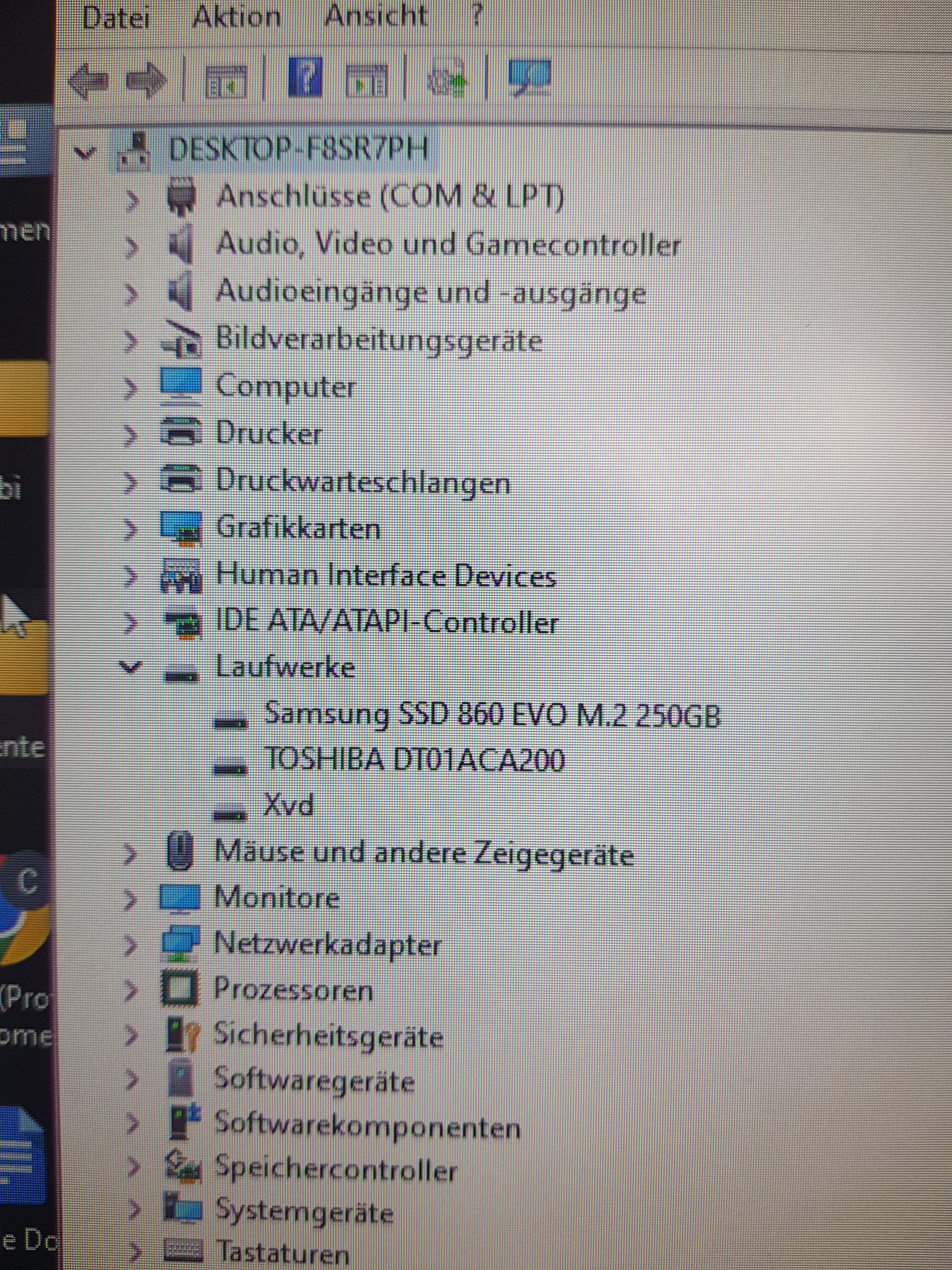

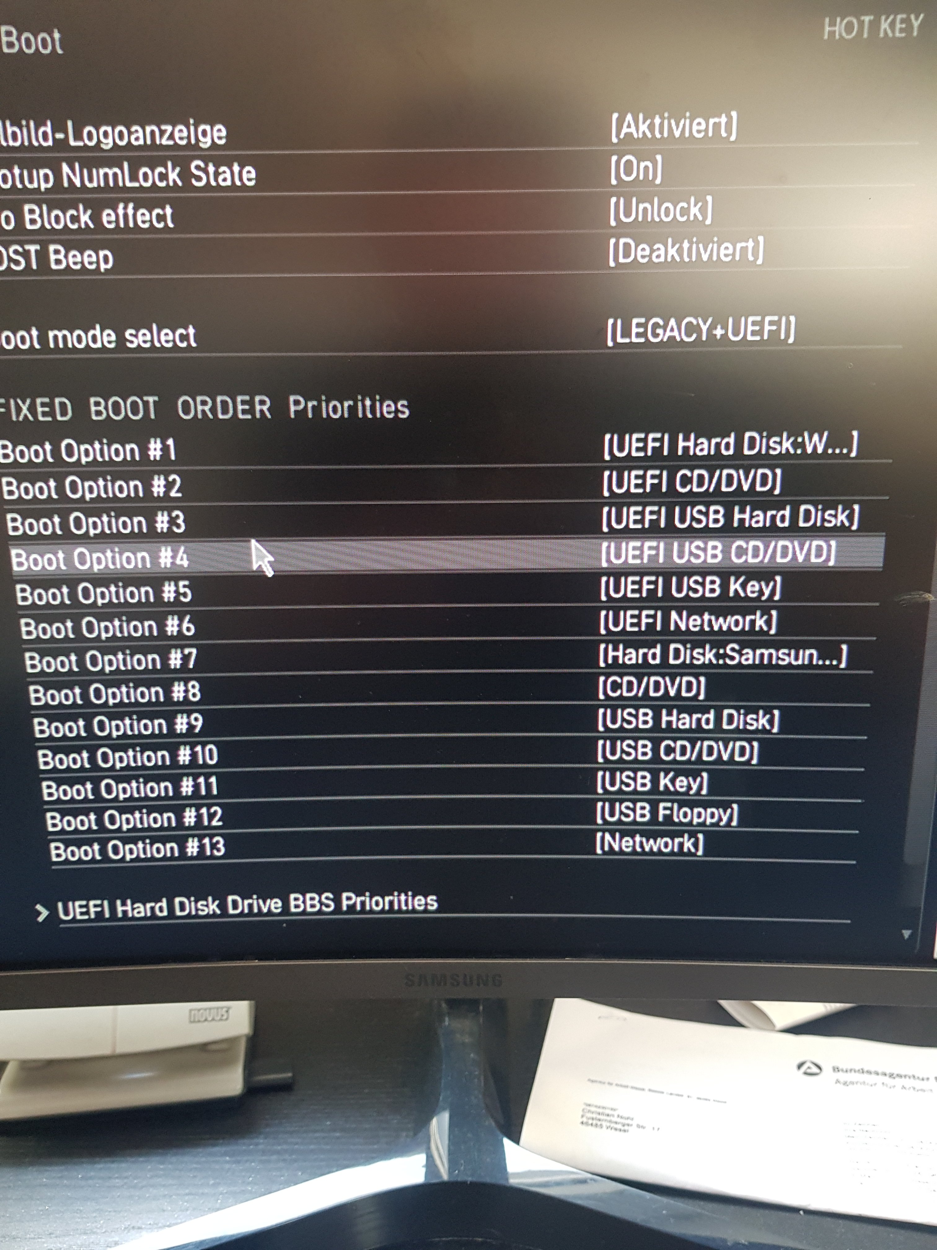

Nur seitdem er läuft erkennt er die hdd nicht mehr. Vielmehr lädt er die nicht. Im bios steht raid und ahci. Auf ahci ist er eingestellt. Soll ich das umstellen???
@wuselsurfer erkannt wird sie in der Hardware nur wird sie nicht geladen. Manchmal schon aber nicht immer. Stecker wurde schon getauscht
Wie ich aber grade sehe wird die im bios Boot Sektor nicht angezeigt. Keine Ahnung wieso

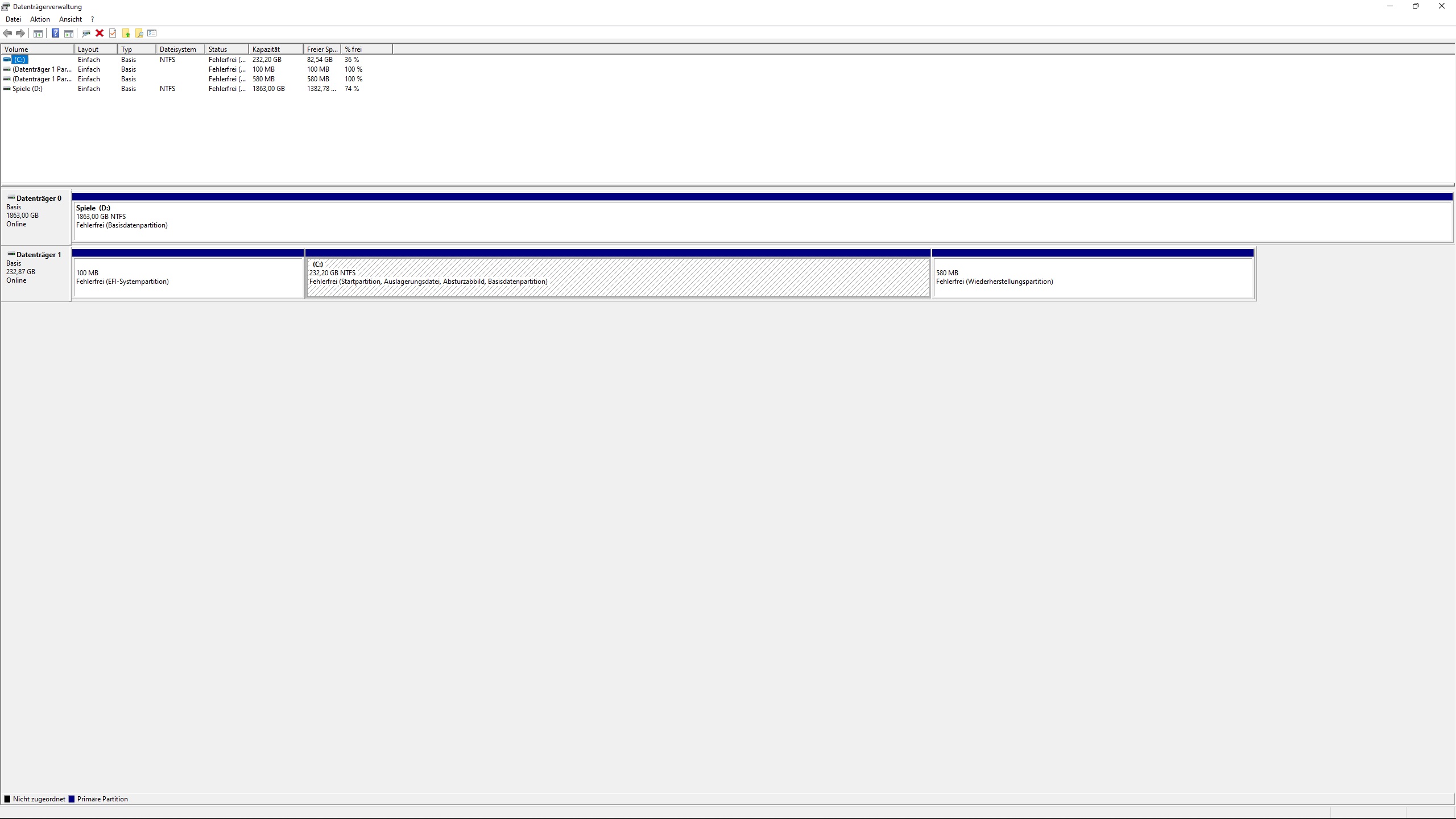

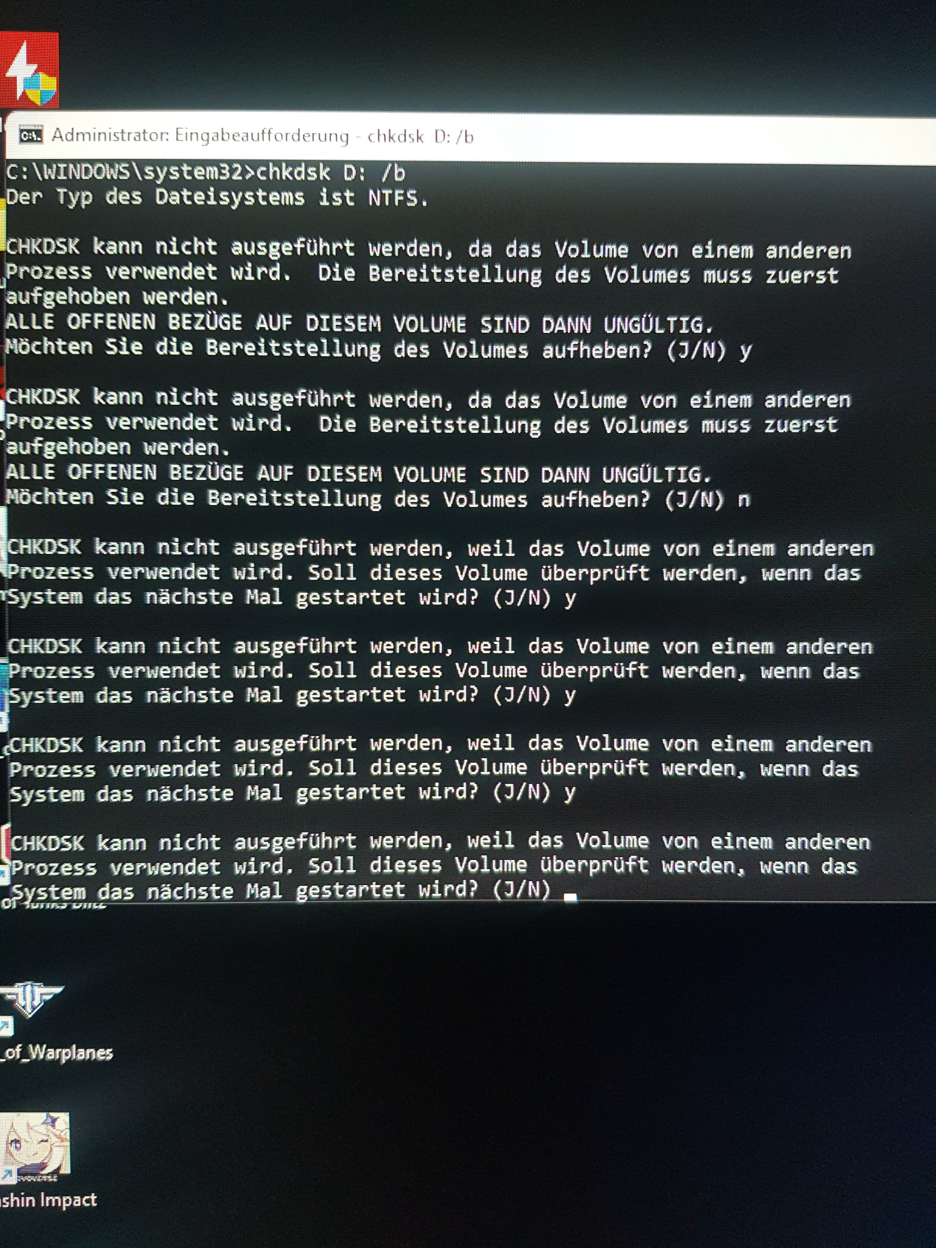

Meinst Du den Gerätemanager?

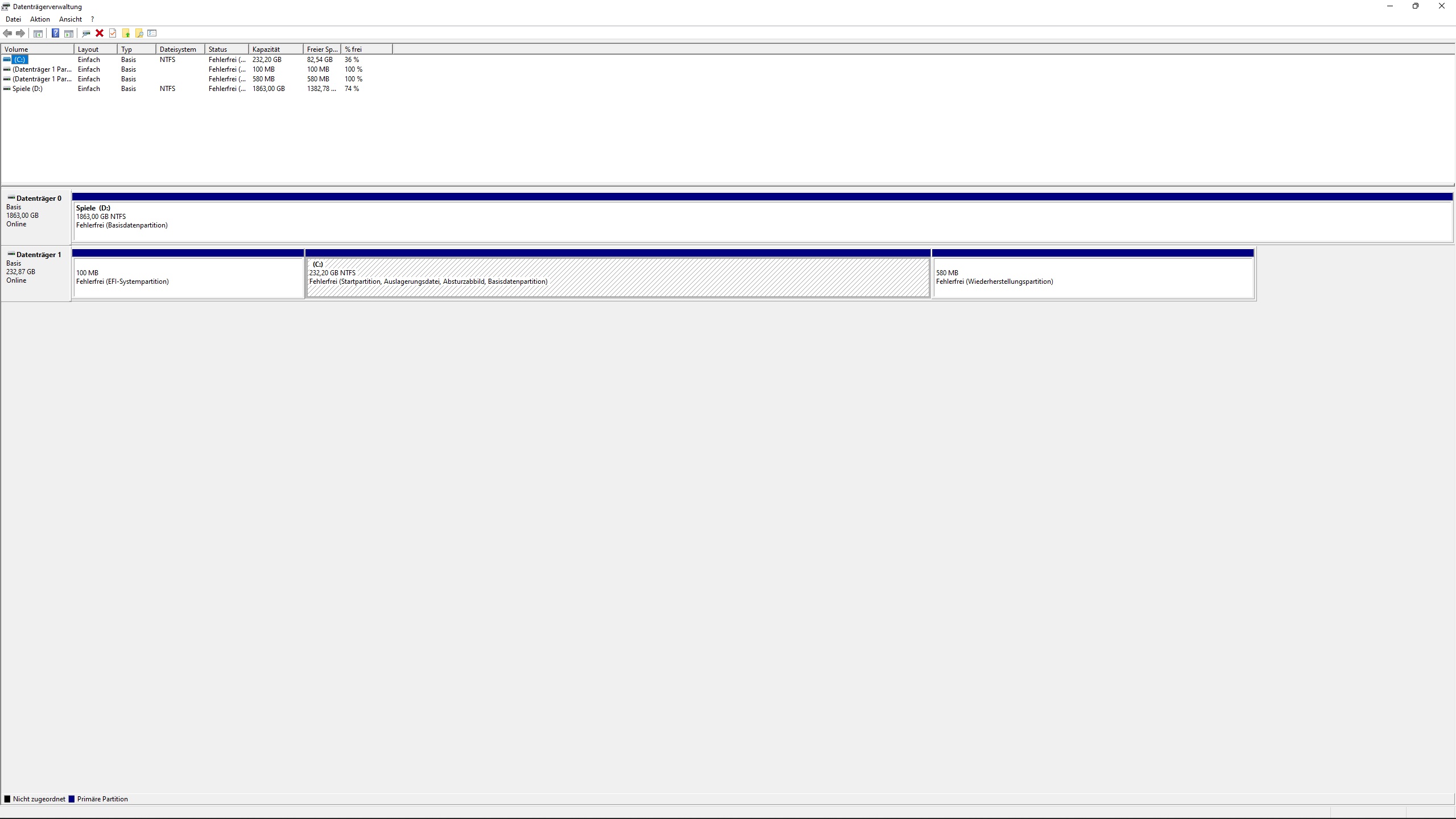

Zeige mal ein Bild von der Datenträgerverwaltung:
Ausführen - diskmgmt.msc eingeben+ ENTER.
Mach bitte keine Handyfotos, das sieht manchmal völlig unleserlich aus wegen des Moirés (Bildstörung durch Interferenz).
Im BIOS geht es manchmal nicht anders, da kann man es nehmen.
Einfach "Alt+Druck" Tasten gleichzeitig drücken,
mspaint öffnen,
Bild einfügen,
Bild zuschneiden und als
jpg oder png-Bild hier einfügen:
Beim MSI-BIOS kennen ich mich nicht so aus, aber irgendwo sollten die SATA-Festplatten aufgelistet sein.
Das solltest Du mal suchen, ob da die Platte auftaucht.

@wuselsurfer hier das bild von der datenträgerverwaltung

Ertrios schrieb:
wie gesagt mal ist se da dann wieder nicht. hab im netz gelesen das es ab win 10 zu problemen führen kann mit ner hdd wenn se als d partiion gekennzeichnet ist
Völliger Quatsch.
Meine Partitionen heißen seit fast 30Jahren D, E, G und H.
Da gab es kein einziges Problem.
Auf dem Werkstattisch hatte ich einen solche Fall auch noch nicht als Service-Ing.
Ertrios schrieb:
und man lieber x,y,z als laufwerksbuchstabe nehmen soll???
Ich lege gern das DVD-Laufwerk auf die letzten Buchstaben, damit dann noch viele Festplattenpartitionen dazwischen passen.
Laß mal die Platte prüfen:
Eingabeaufforderung als Administrator - chkdsk D: /b .
Das kann ein Weilchen dauern.
Ertrios schrieb:
@wuselsurfer prüfung vorbei keine fehler
Ich würde mal ein In-Place-Upgrade vorschlagen.
Bootfähigen USB-Stick (>4GB) erstellen,
davon setup.exe ausführen im laufenden Betriebssystem,
Upgrade wählen,
durchlaufen lassen.
Dann werden die Windows Dateien neu geschrieben, aber die Einstellungen behalten.
