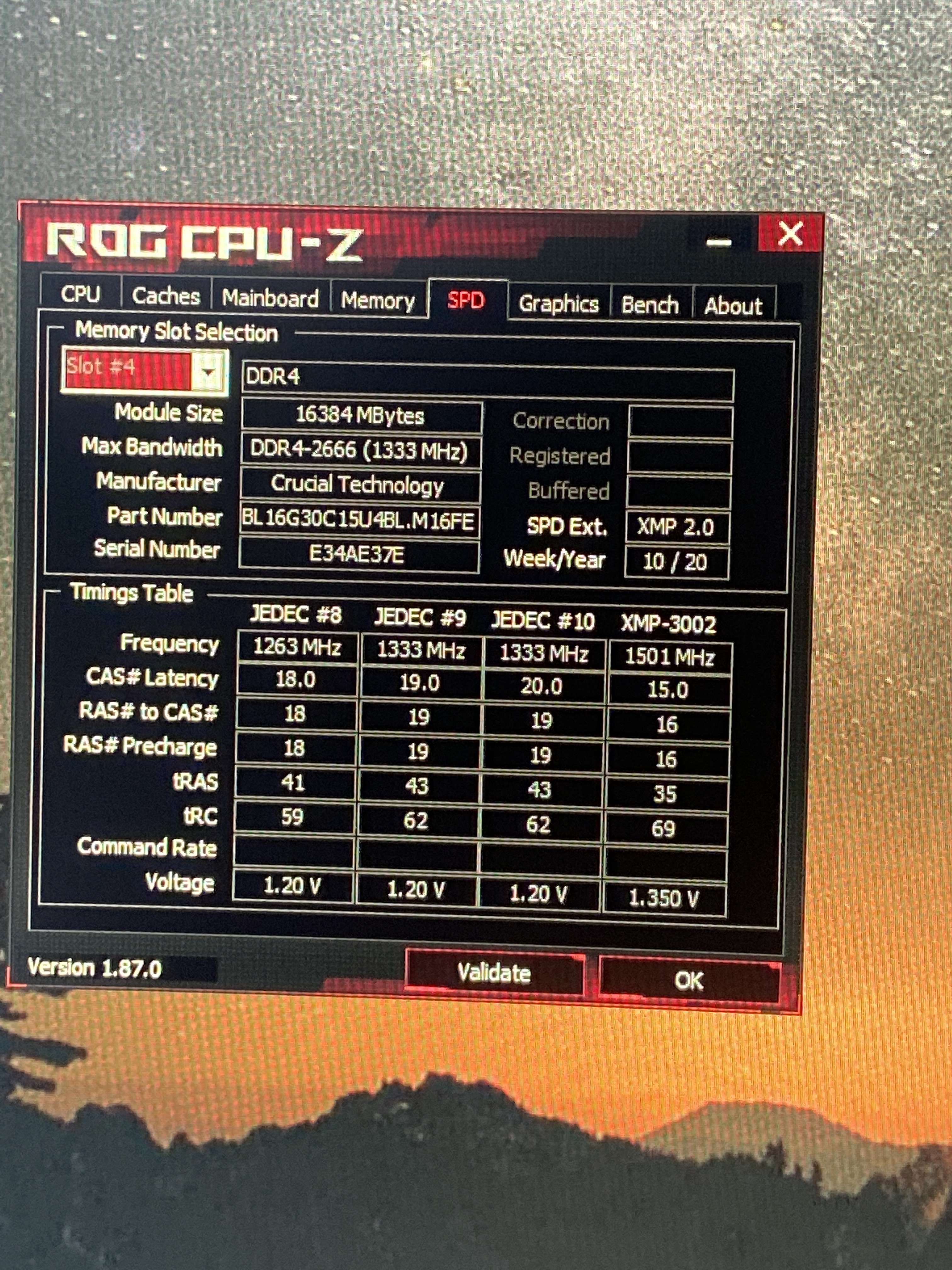

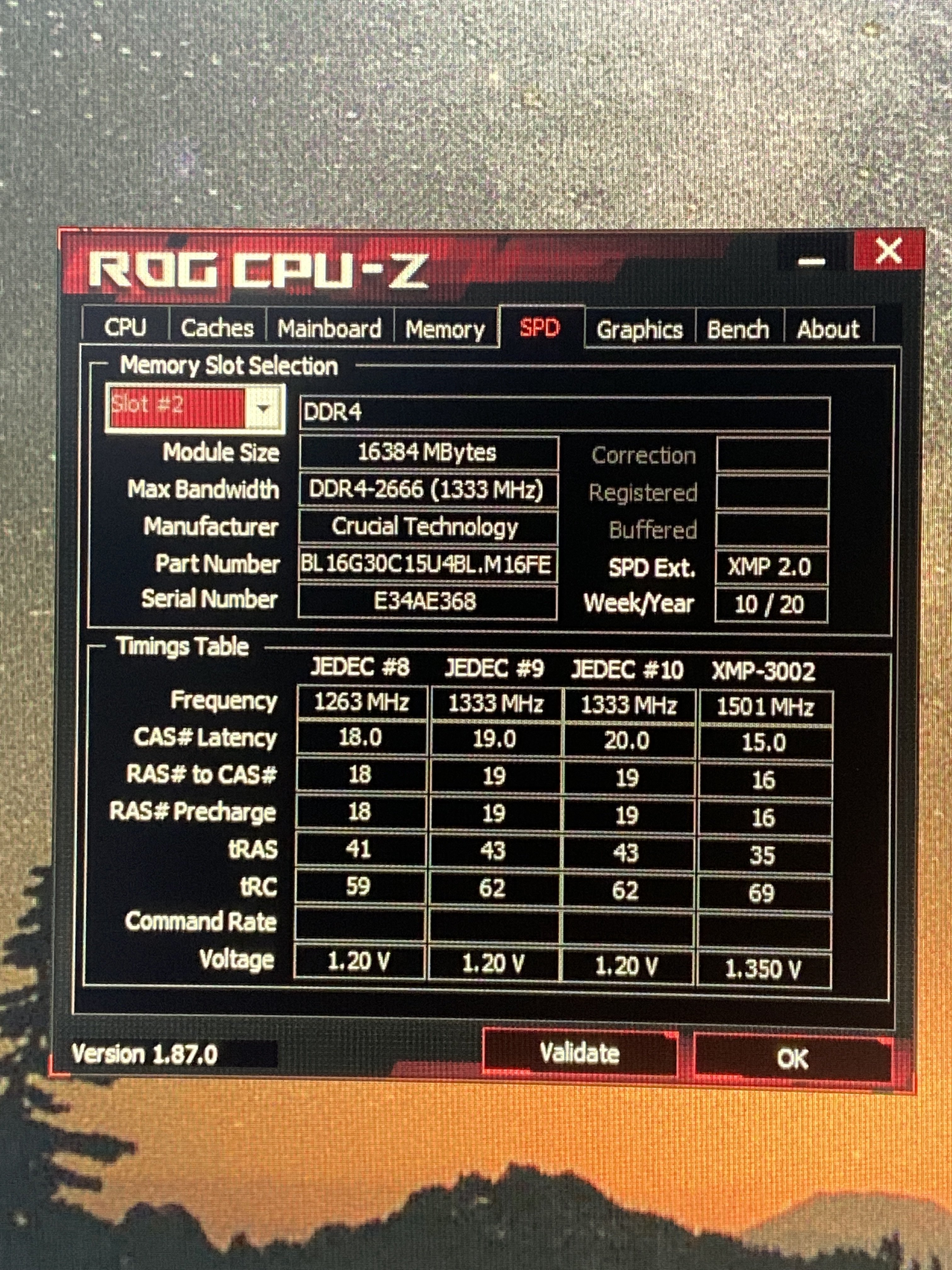

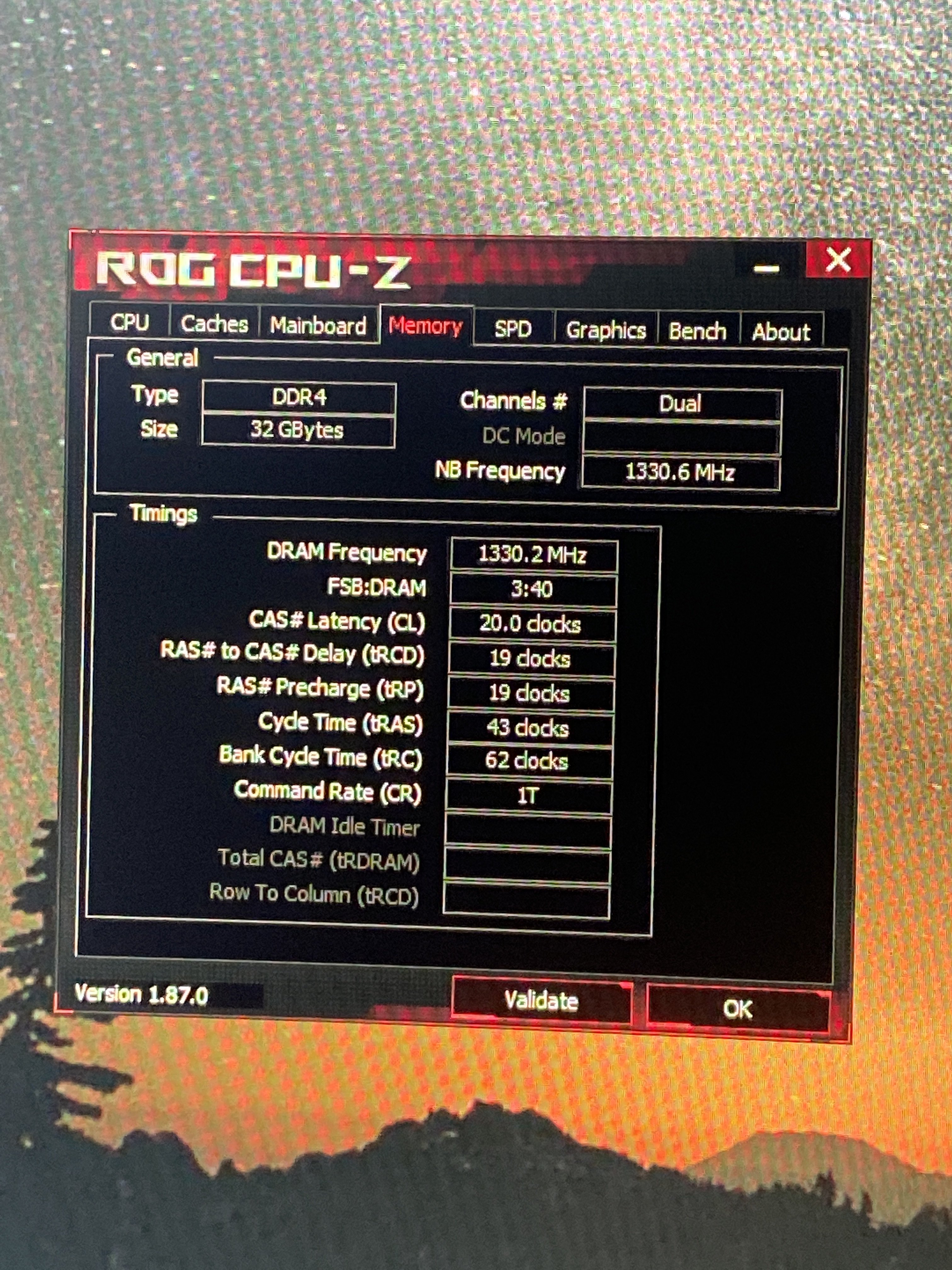

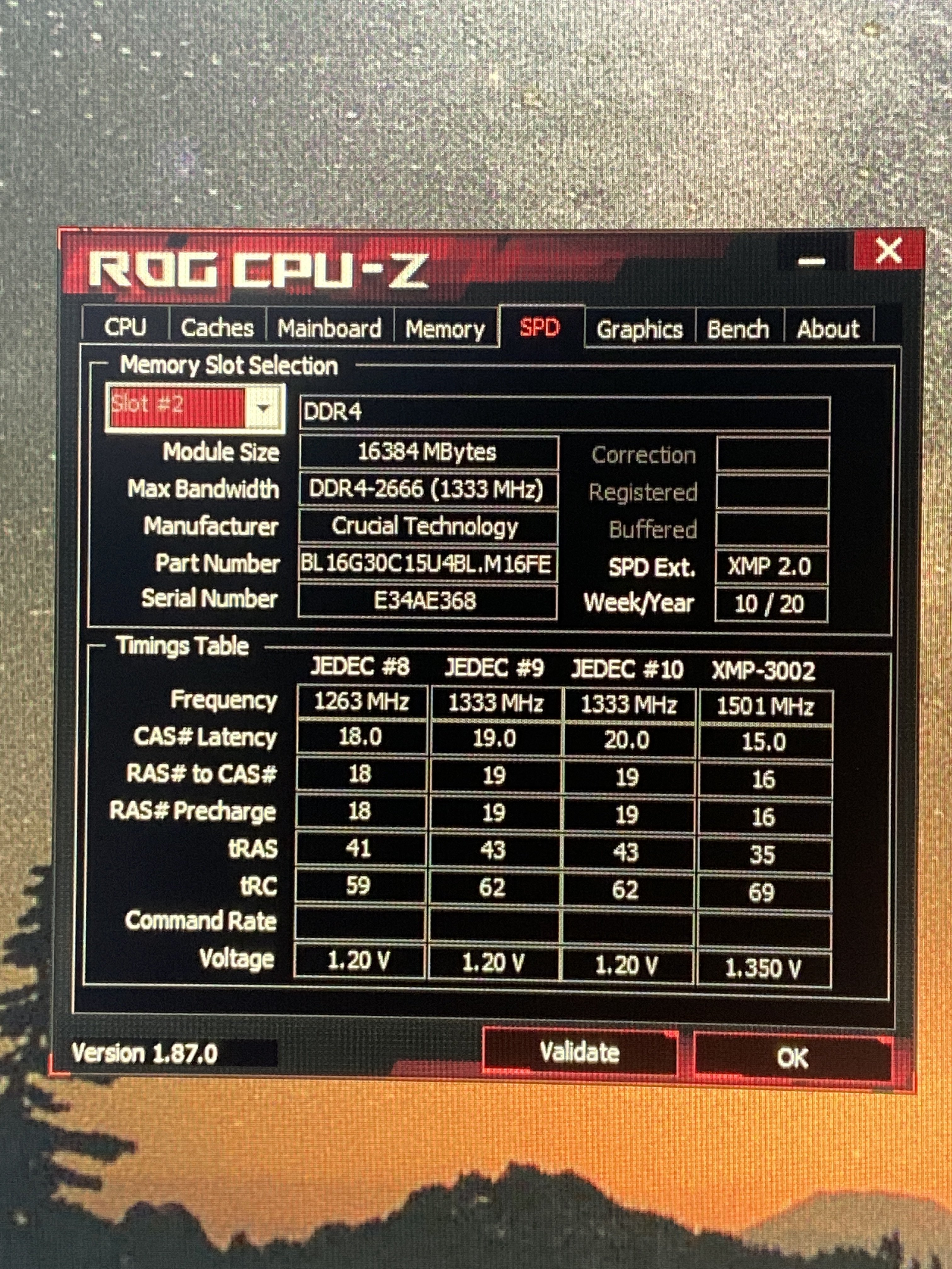

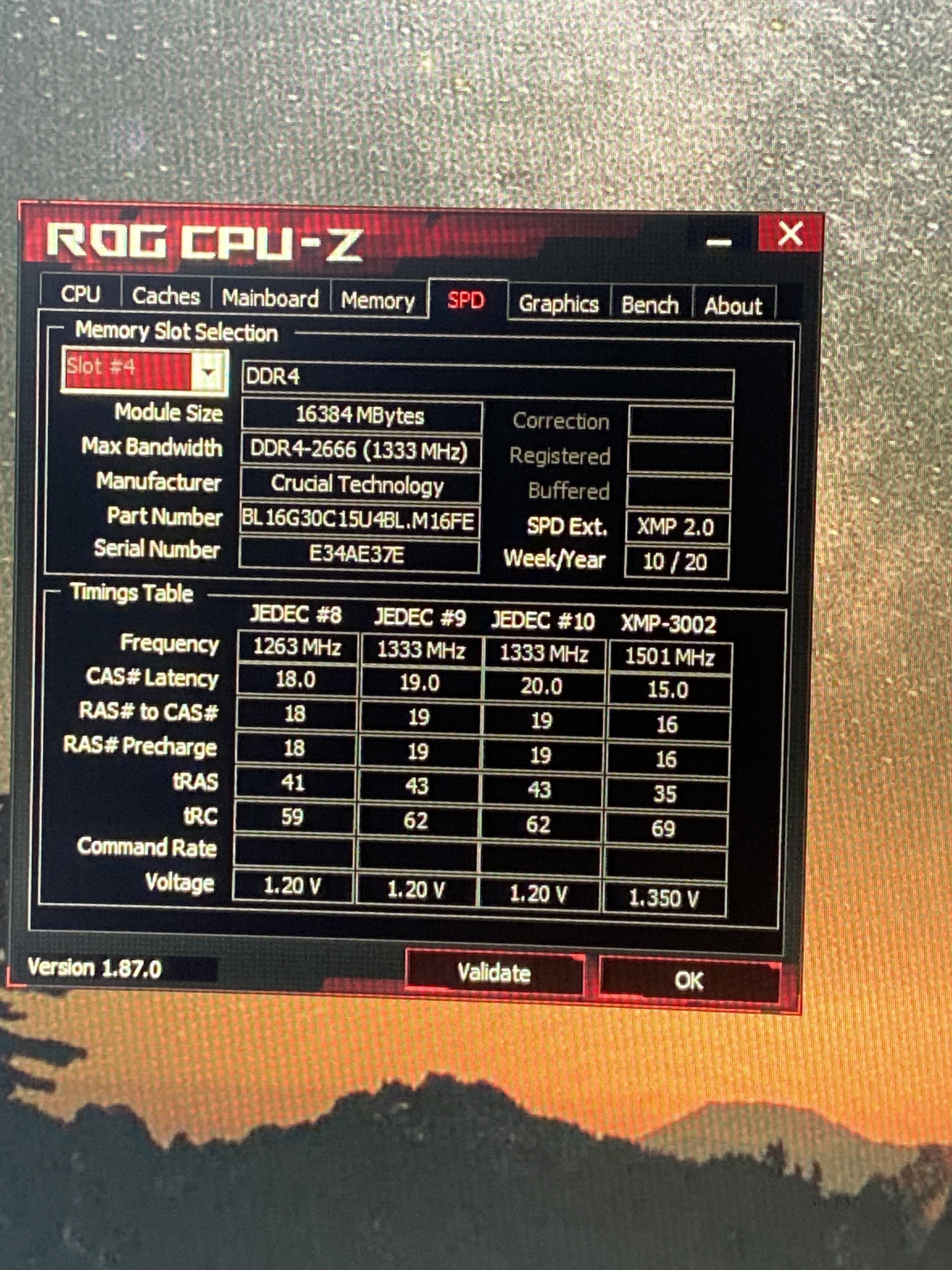

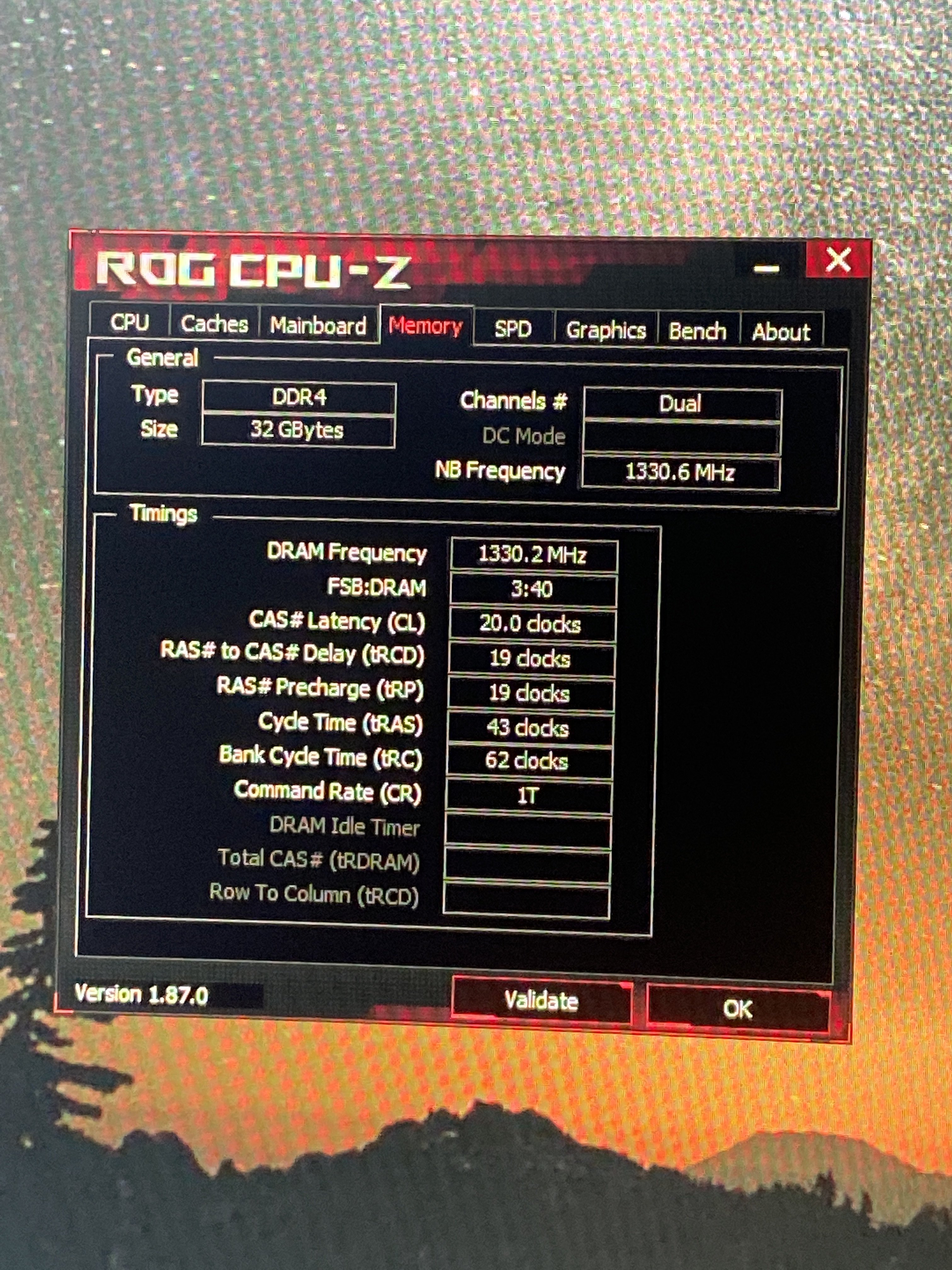

schau mal mit cpu-z nach ob dein Ram auch auf DDR4-3000 läuft.
Am besten screens von den Reitern "Memory" und "SPD" hier hochladen.

Leandro_478 schrieb:
Ja läuft, hier mal ein Foto davon.
Sind auf einer Samsung SSD drauf.
Auf einer 1Tb SSD. Alle Treiber von allen Geräten sind aktuell. Mit den ganzen Techniken habe ich auch Stunden verbracht, diese zu testen...
Ganz schnell deinen RAM auf auf die 3000MT/s also DDR3000 stellen!
Lade einfach das XMP-Profil. Dein RAM läuft nur mit 2666 und schrott timings
Reaktionen: Otsy, loser und Topflappen
