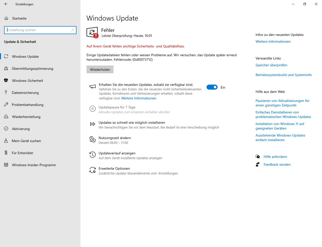

ich habe ein Problem mit der Update-Registrierung bei Windows 10 Prof.
Der Link „Jetzt Registrieren“ fehlt bei mir.
Bild im Anhang.

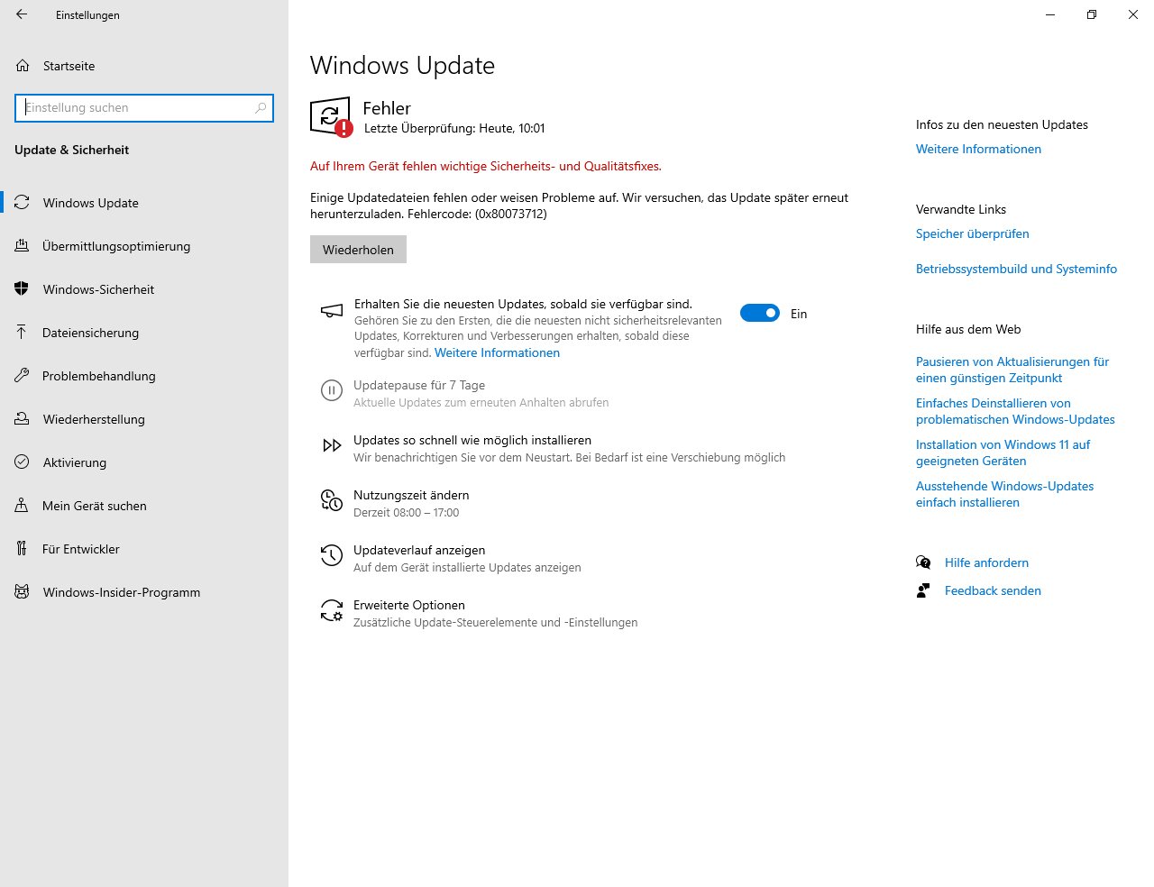

Das Update Version 22H2 ist installiert.
Erneut Updaten konnte ich nicht mehr, Fehler auf dem Bild zu sehen.
Wie kann ich das Problem lösen?
Bitte um eine einfache Lösung.

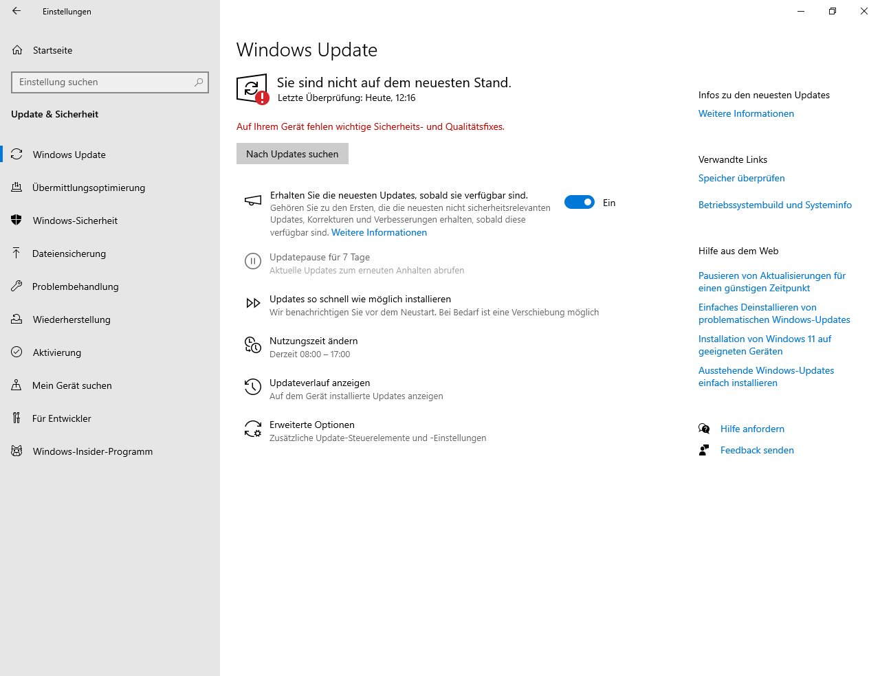

Ich habe jetzt mal nach der Anleitung die Datei MpSigStup in der Registrie gelöscht und neu nach Updates gesucht.
Jetzt werden keine neuen Updates mehr gefunden.
Bild im Anhang.

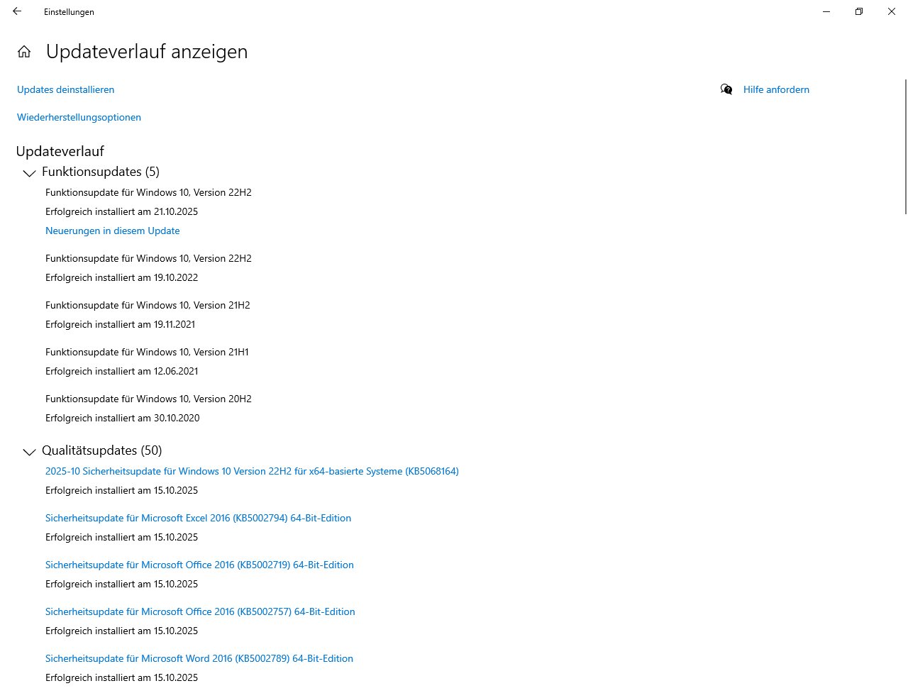

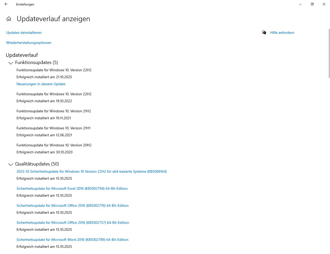

Im Updateverlauf, scheint auch Alles vorhanden zu sein.
Bild im Anhang.
Jetzt weiß ich auch nicht weiter.
