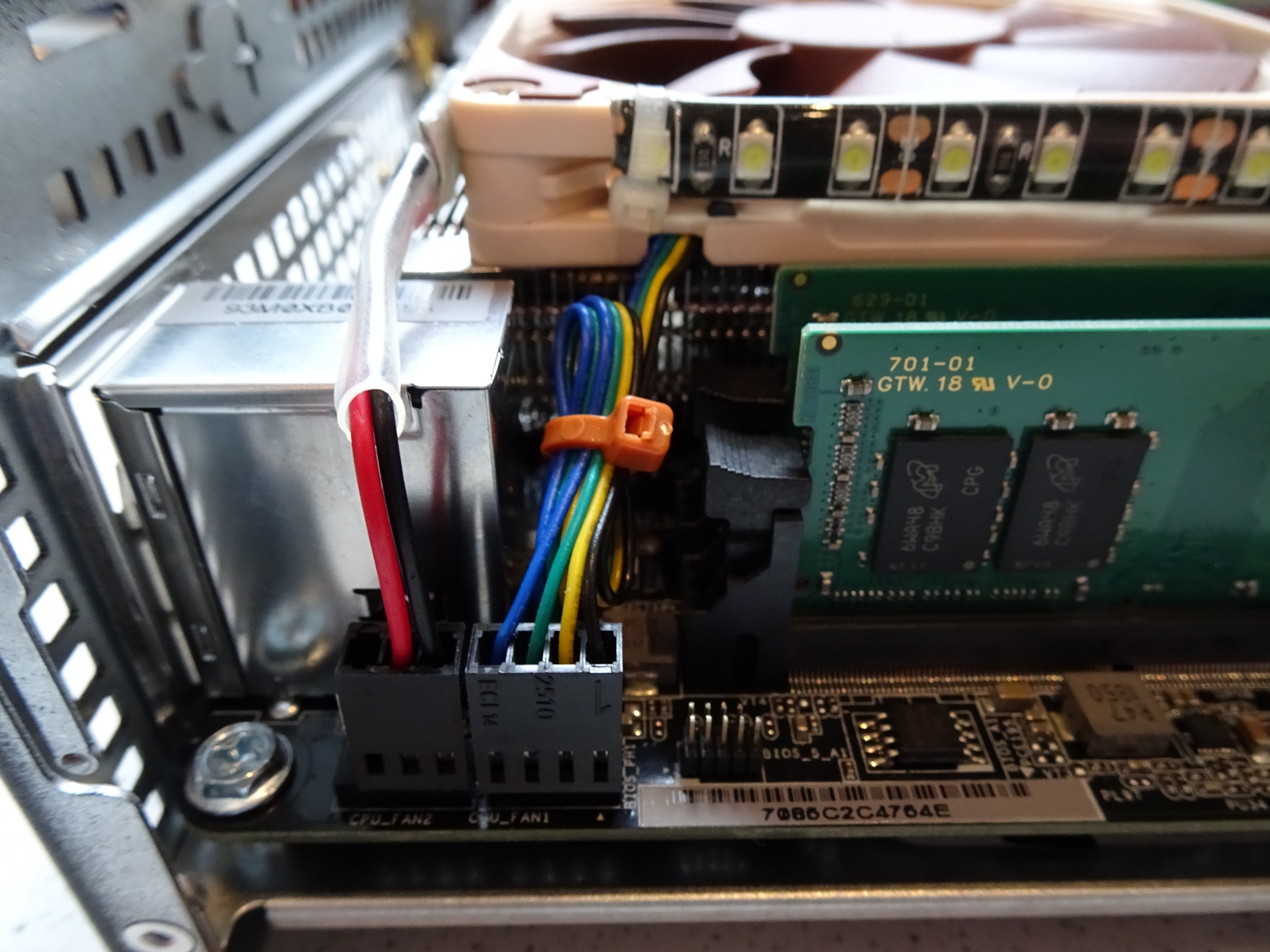

Nette Runde hier, muss auch mal meinen Senf beigeben!
Gestern kam mein Deskmini an. Folgendes ist verbaut:
AMD Ryzen 5 2400G, 4x 3.60GHz, boxed (YD2400C5FBBOX) (neu)
Noctua NH-L9a-AM4 (neu)
2x Crucial SO-DIMM 4GB, DDR4-2133, CL15 (CT4G4SFS8213) (gebraucht)
Intel SSD 600p 128GB, M.2 (SSDPEKKW128G7X1) (gebraucht)
HGST Travelstar 7K1000 1TB, SATA 6Gb/s (HTS721010A9E630/0J22423) (gebraucht)
Intel Wireless-AC 3160 + Bluetooth, M.2/E-Key (3160.NGWWB.R) (gebraucht)
Die gebrauchten Komponenten sind vorher in meinem Asus H110S1 gelaufen. Der Zusammenbau verlief problemlos, danach gab es aber gleich eine ganze Reihe von Problemen.

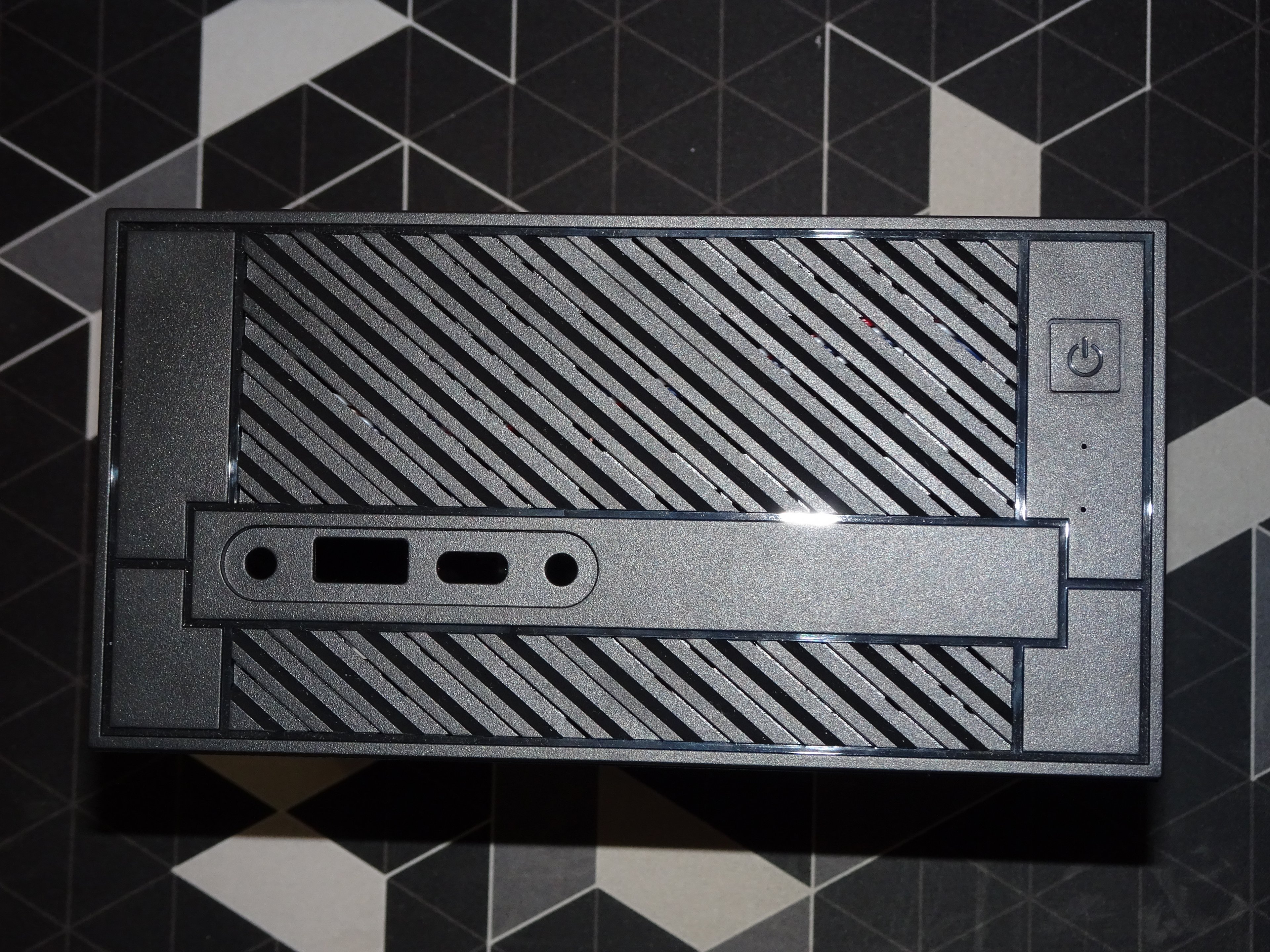

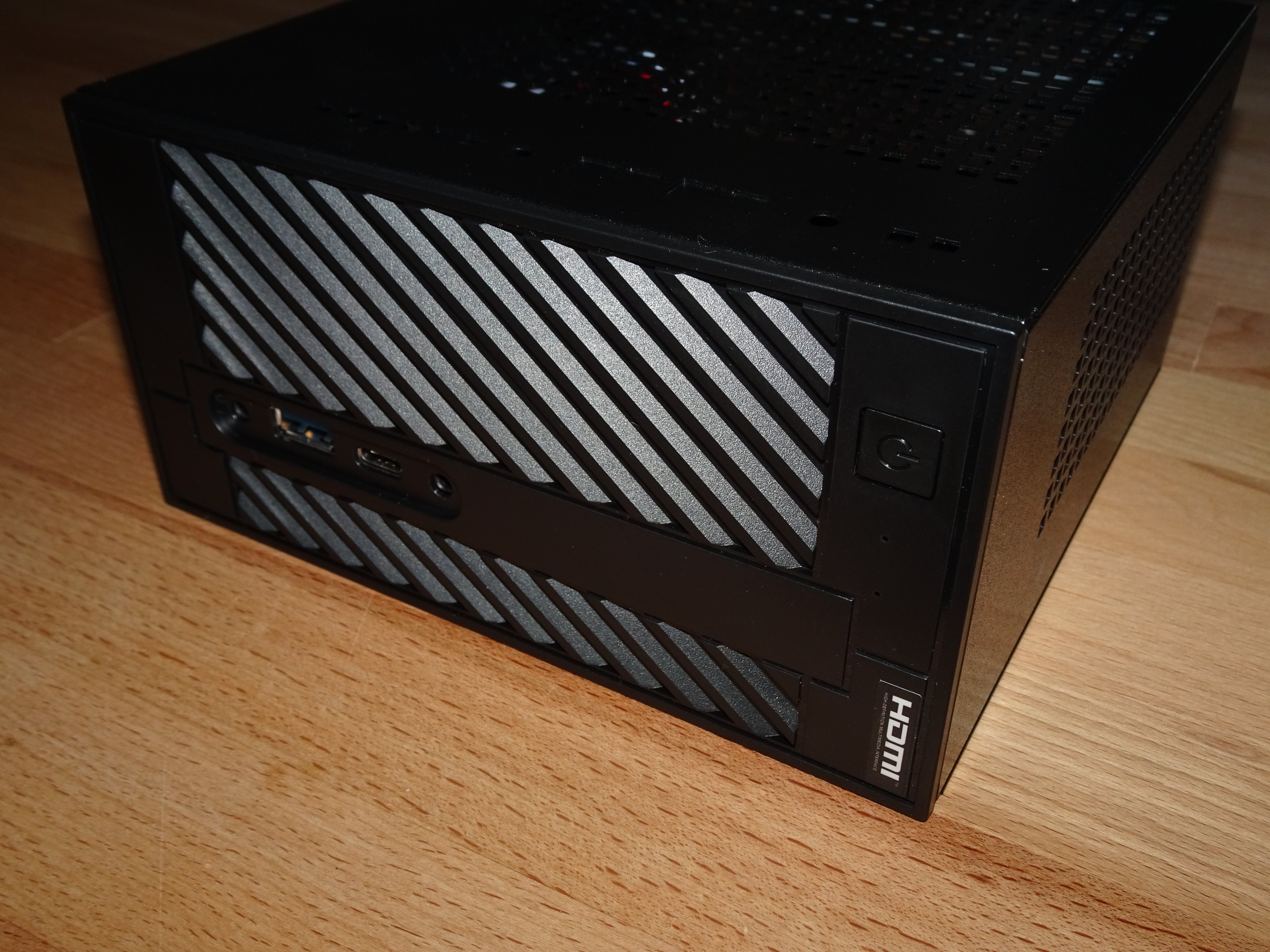

Auf die beiden zusätzlichen USB-Ports an der Oberseite kann ich zwar eigentlich verzichten, die Ausstanzungen sehen aber einfach nur dumm aus, deswegen kommt doch eine USB-Erweiterung rein. Allerdings bin ich nicht bereit, den aufgerufenen Preis für die originale Asrock USB-Erweiterung zu zahlen. 25.- € für einen Adapter vom USB-Pin-Header auf 2 USB 2.0 Ports ist einfach ziemlich dreist, darum habe ich eben in der Bucht dieses Adapterkabel bestellt, das eigentlich passen sollte. OK, es ist weiß und nicht schwarz, das stört mich aber nicht. Ich werde euch auf dem Laufenden halten, ob es passt.

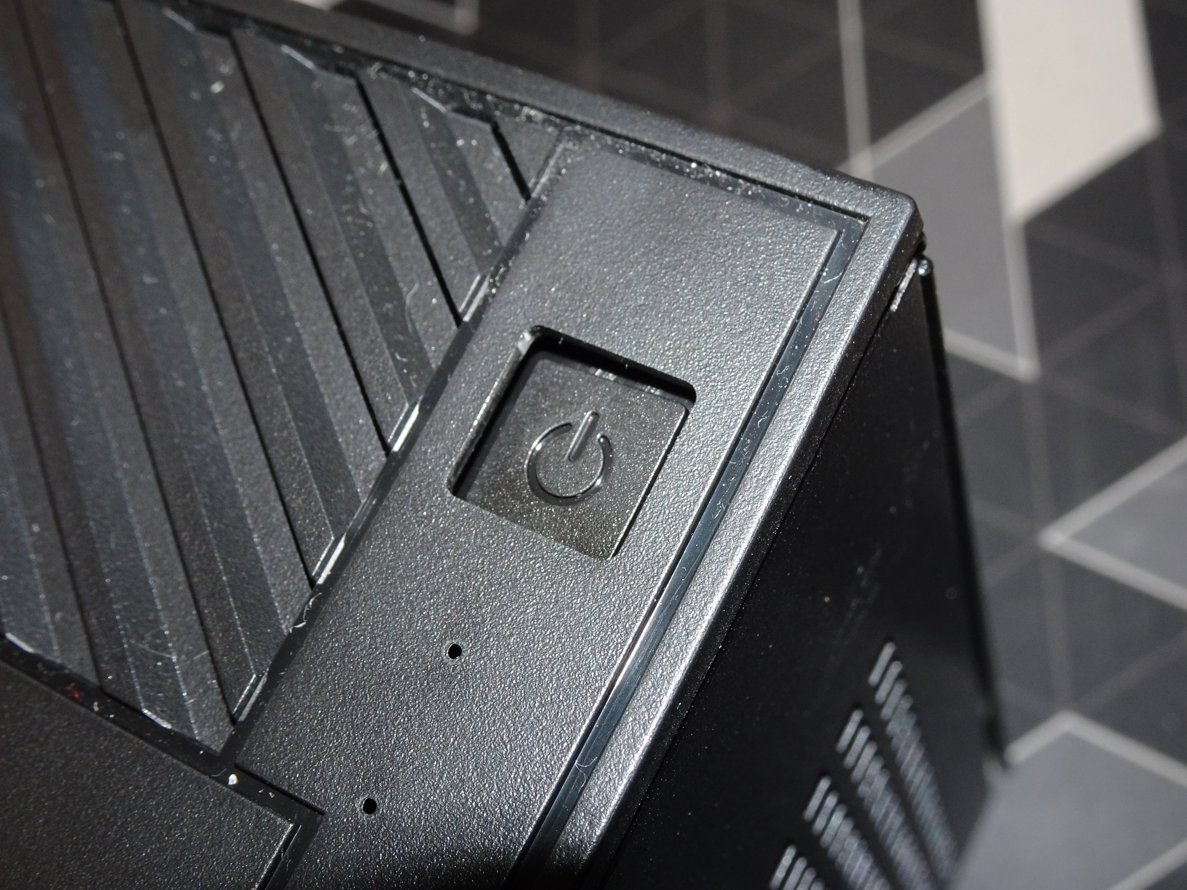

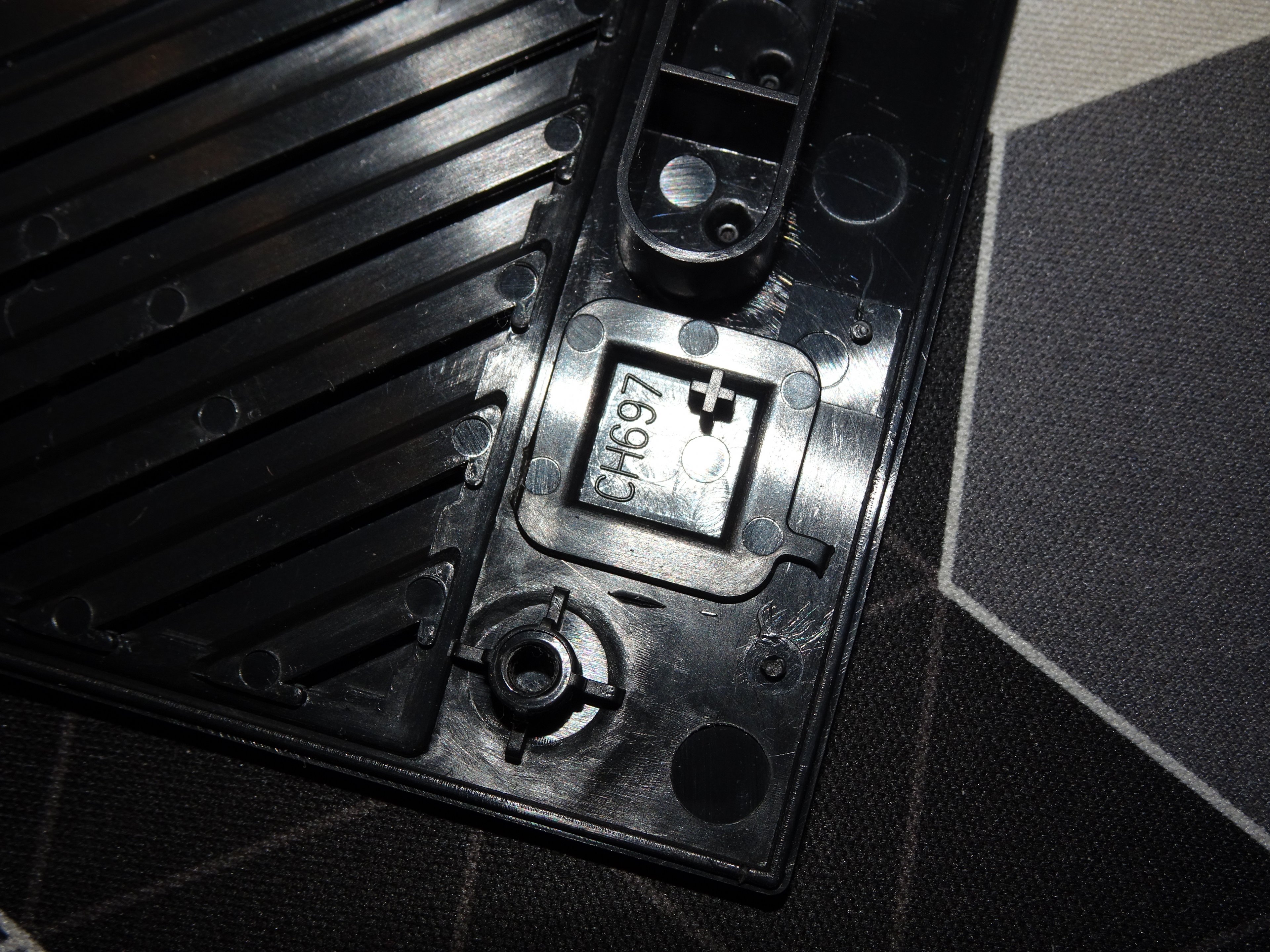

Was mich allerdings gestört hat, ist die Tatsache, dass das Symbol auf dem Powerknopf auf der Seite liegt, wenn man das Gehäuse flach hinlegt:

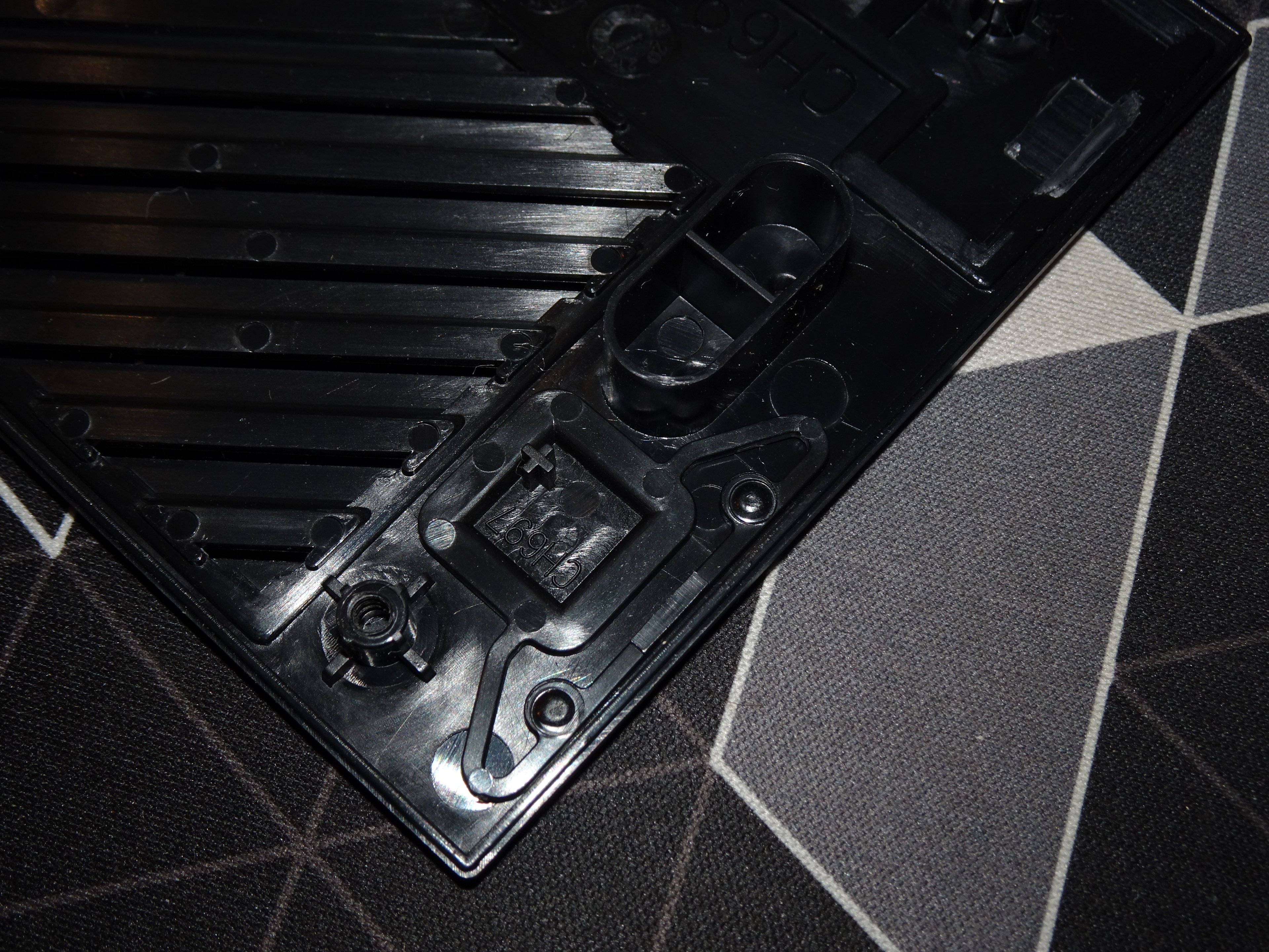

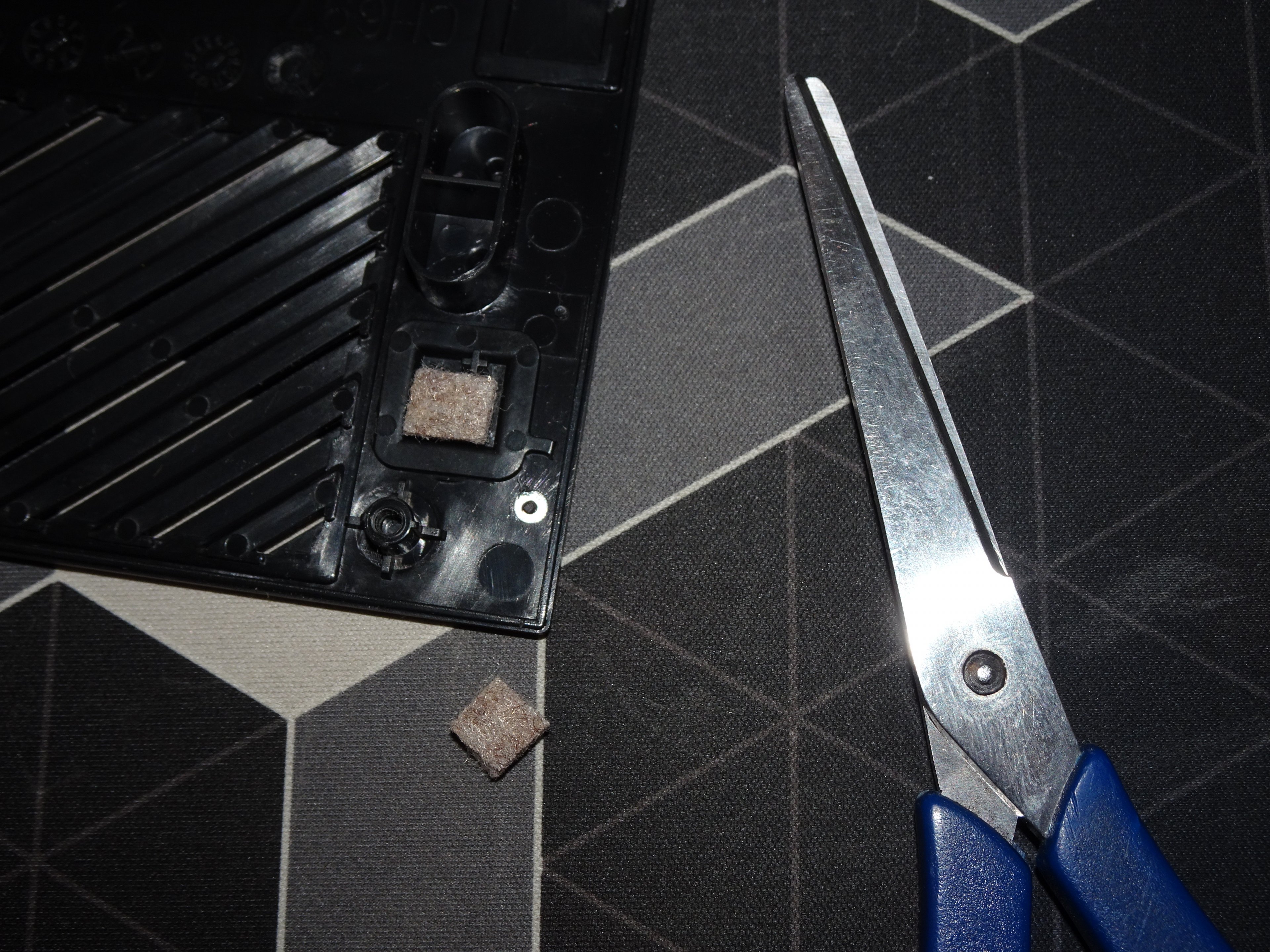

Das hat mich dazu gebracht, die Frontblende abzuschrauben, den Knopf herauszuschneiden und gedreht wieder reinzulegen. Weil die kreuzförmige Plastiknase nicht zentriert ausgerichtet ist, trifft sie den Taster nicht mehr, er fällt zu weit ins Gehäuse rein und lässt sich nicht mehr drücken. Die Plastiknase habe ich herausgeschnitten und ein Stück von einem Filzgleiter eingeklebt und das Filz mit einem Tropfen verhärtet - passt.

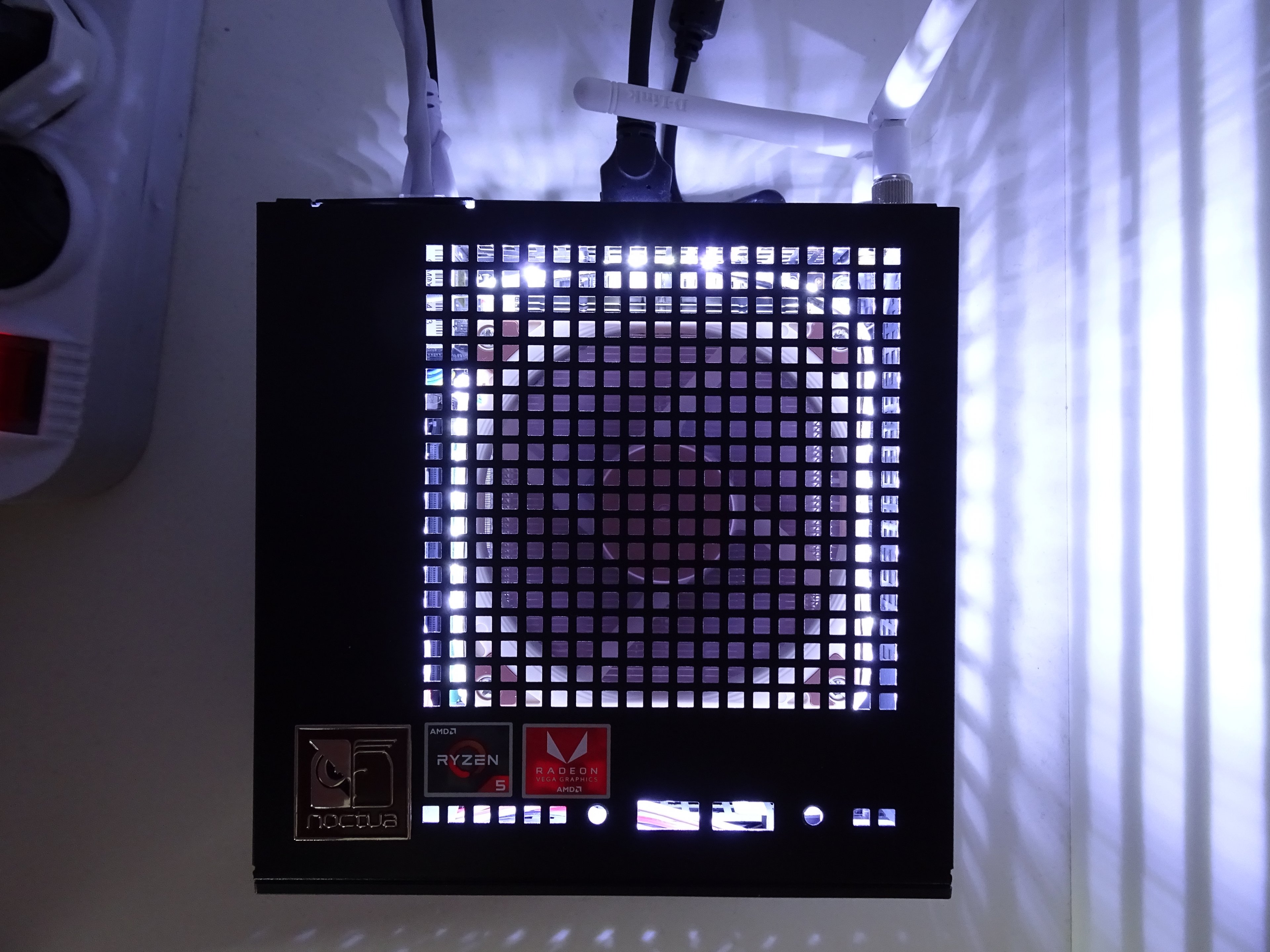

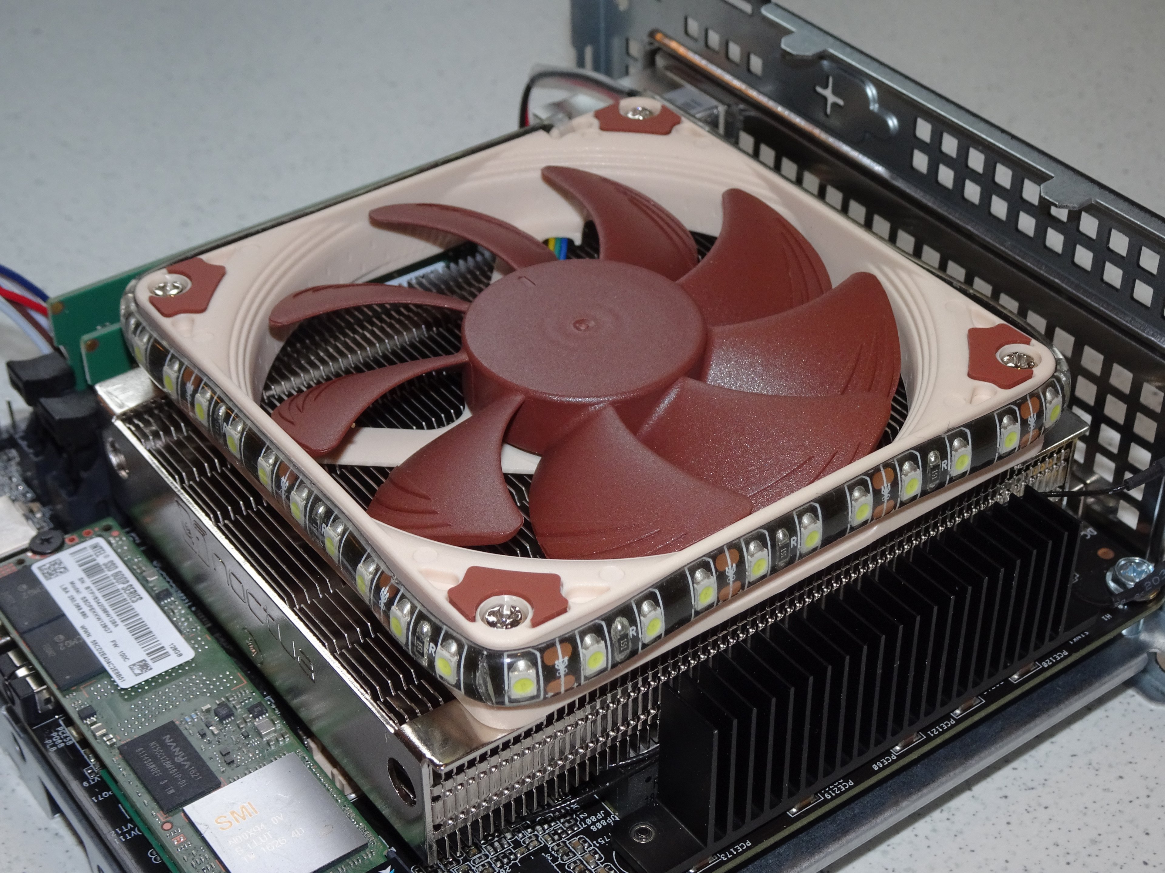

Außerdem hat sich gezeigt, dass mein Hass auf gesleevte Kabel nicht unbegründet ist und, nach Entfernen der Sleeves, selbst in der kleinsten Hütte noch Platz für ein paar LEDs ist!
(Es handelt sich um ein 30 cm Phobya LED-Flexlight High Density weiß)

ITX-Fan schrieb:Was mich allerdings gestört hat, ist die Tatsache, dass das Symbol auf dem Powerknopf auf der Seite liegt, wenn man das Gehäuse flach hinlegt:
Hahaha, das ist mir auch direkt aufgefallen als ich das Teil hingelegt habe
