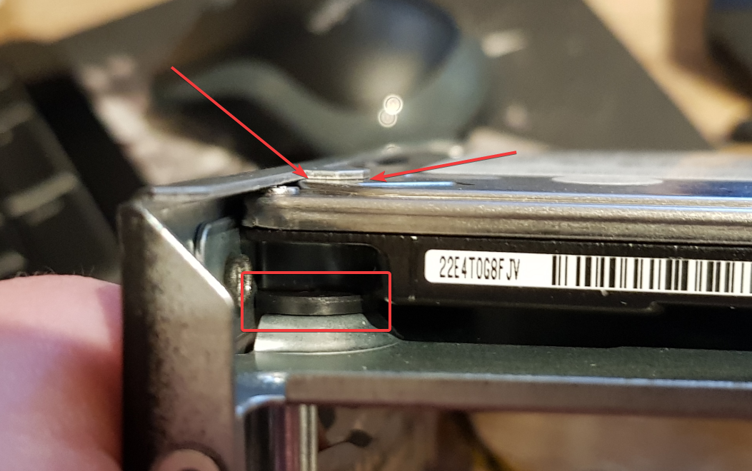

Hat einer plan wo ich dünnere Unterlegscheiben finde dünner als 1mm??
bei 1mm schon stößst die HDD an den äußeren Rahmen
wo bekommt man 0.50er ?
dünne Karton-Pappe (von Teebeutelschachtel mehrere Lagen wenn zu dünn oder so).
Nahrungsmittel-Blechdose-Kunststoffbehälter Löcher bohren und danach ausschneiden ?
Manchmal bekommt man auch so Werbung zugesendet, da ist etwas festeres als Papier dabei.
Davon mehrere Lagen beilegen.

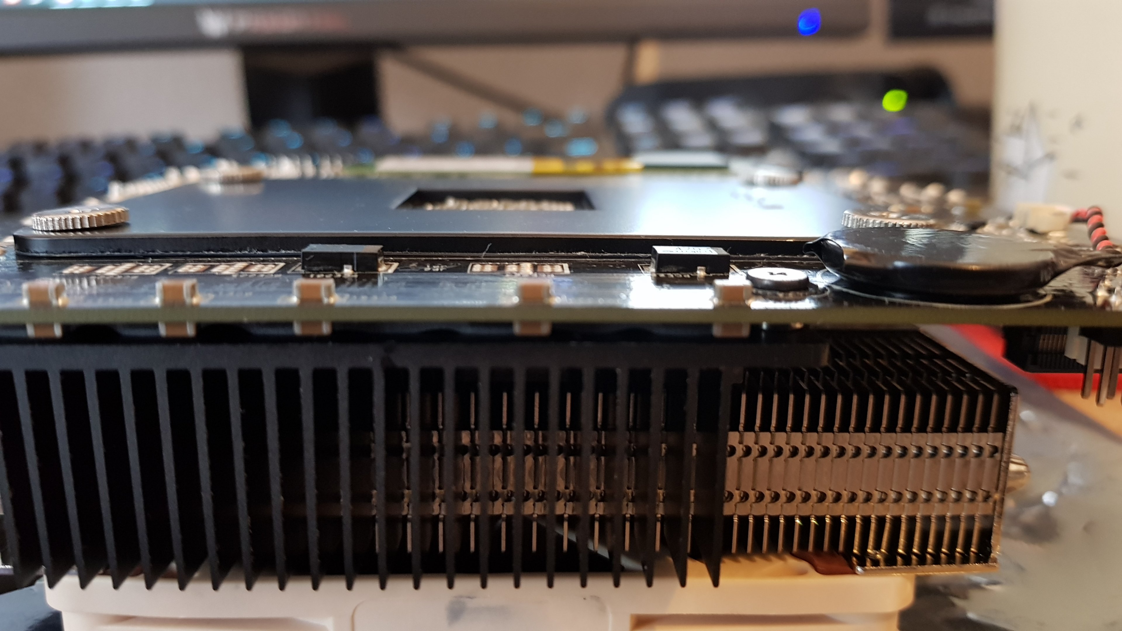

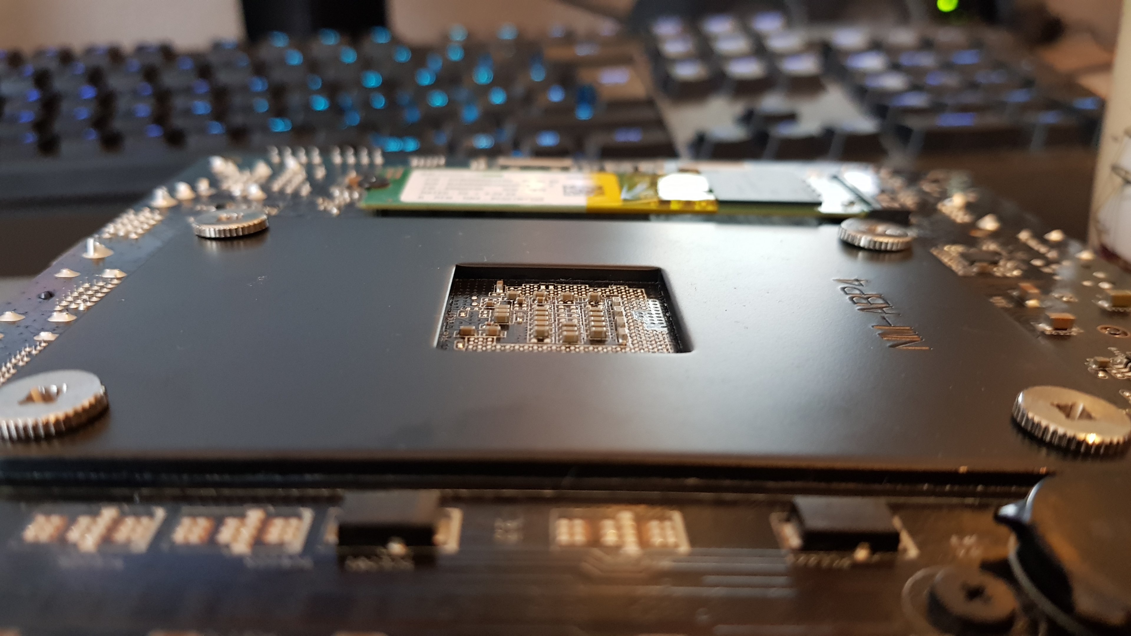

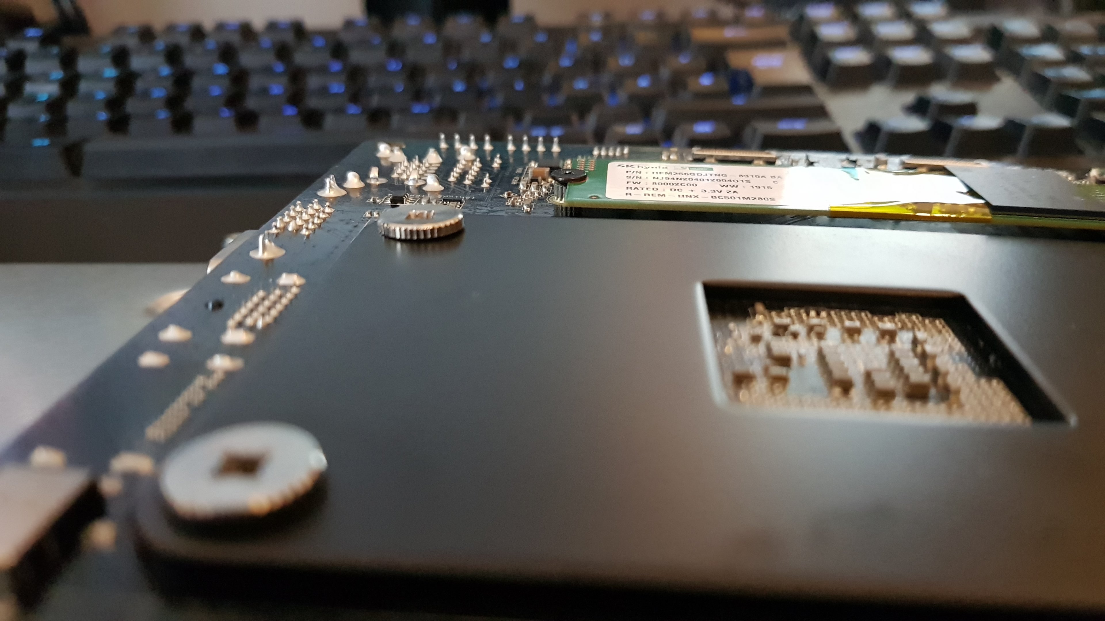

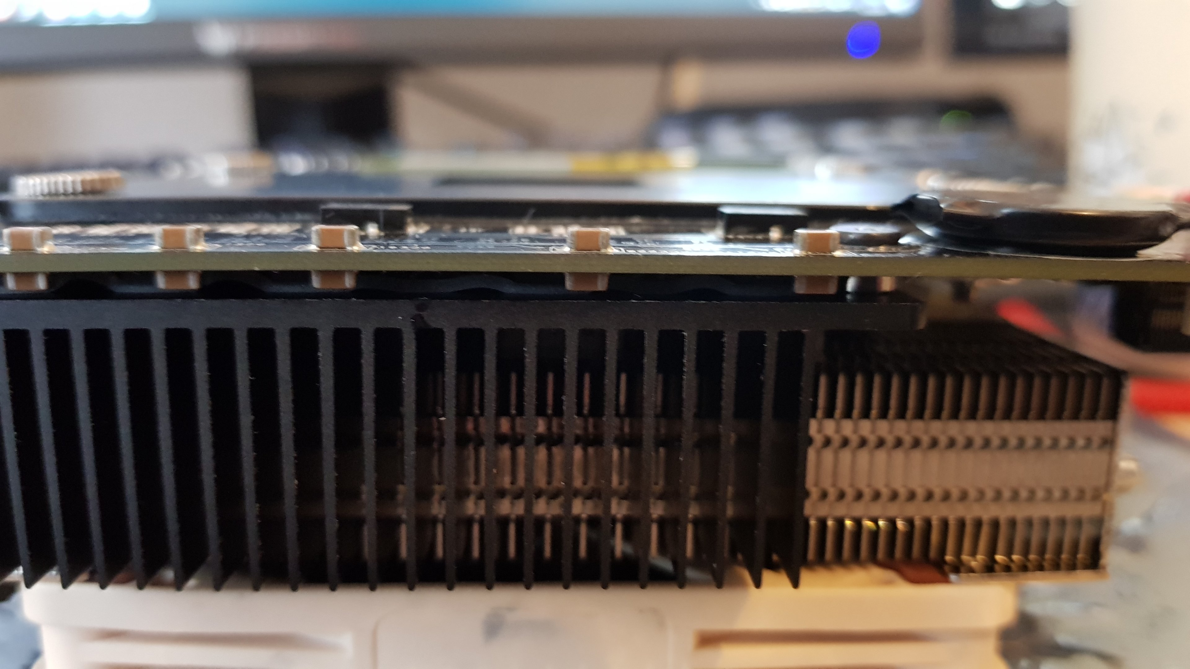

Ist jemand bei der Installation des Noctua Kühlers aufgefallen dass die Backplate nicht bündig aufliegt und die Schrauben auch nur "schief" aufgeschraubt aussehen?
Dabei werden auch Mainboard und Backplate anscheinend etwas verzogen..
Ich habe alles korrekt montiert und auch mehrere male alles Kontrolliert und konnte nichts auffälliges feststellen...
Kann das jemand anders mit Noctua NH L9a-AM4 bestätigen?
Ich meine "Falschrum" Könnte man ja garnichts verbauen.
Die Richtung von vorne nach hinten ist dieselbe nur quer geht logischerweise nicht da der Kühler länglich ist
Anleitung hat auch keine dementsprechenden Hinweise auf die Richtung gegeben.

Ich verwende den Jonsbo HP-400 Kühlkörper.
Den muss man ohne der Backplate montieren.
Denke das ist bei der Montage ein Nachteil, hatte es aber sogar als Anfänger beim ersten mal hinbekommen.
Wenn man das noch nie gemacht hat, weiss man da auch nicht wieviel man die 4 Schrauben anziehen soll.
Hatte die Wärmeleitpaste bestimmt etwas zu dick aufgetragen.
Weil der Kühlkörper nicht perfekt plan ist, je weiter Aussen desto mehr Spalt.
Darum musste ich die Schrauben nach einer Weile nachziehen. Weil die Paste etwas nachgab.
Die überschüssige Paste ist dann, wo ich dazu sah rundherum ganz minimal raus.
Habs dann soweit angezogen, dabei geguckt das sich die Platine nur ganz wenig biegt.
Mach dir wegen der Schrauben, wenn die etwas schief sind, keine Sorge.
Am Ende zählt ob die CPU ausreichend gekühlt wird.
Ich glaub es ist normal, das sich die Platine leicht durchbiegt, wenn man die Schrauben soweit angezogen hat, das sich der Kühlkörper ordentlich anpresst.
Der Kühlkörper ist schwer, ich möchte das der sehr gut angepresst ist.
Sonst verrutscht das dann und die Paste löst sich.
Denke wenn es viel später verrutscht, ist es viel schlimmer, als eine etwas durchgebogene Platine.
Weil wenn sich die Paste löst kommt da vielleicht Luft dazwischen !?
Bin da kein Experte, ist nur so ein Bauchgefühl :)
