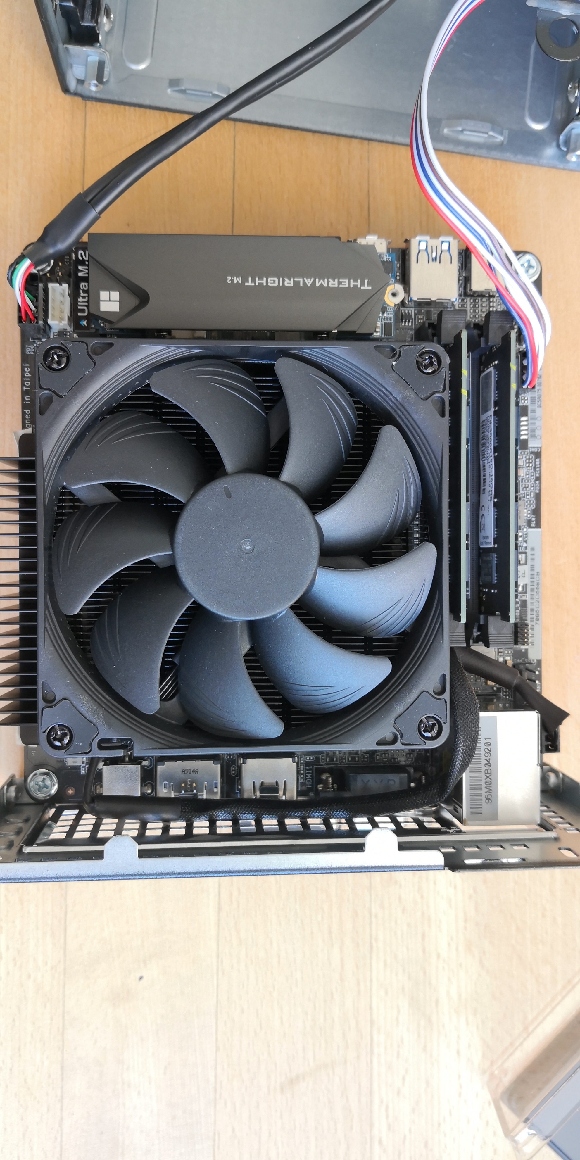

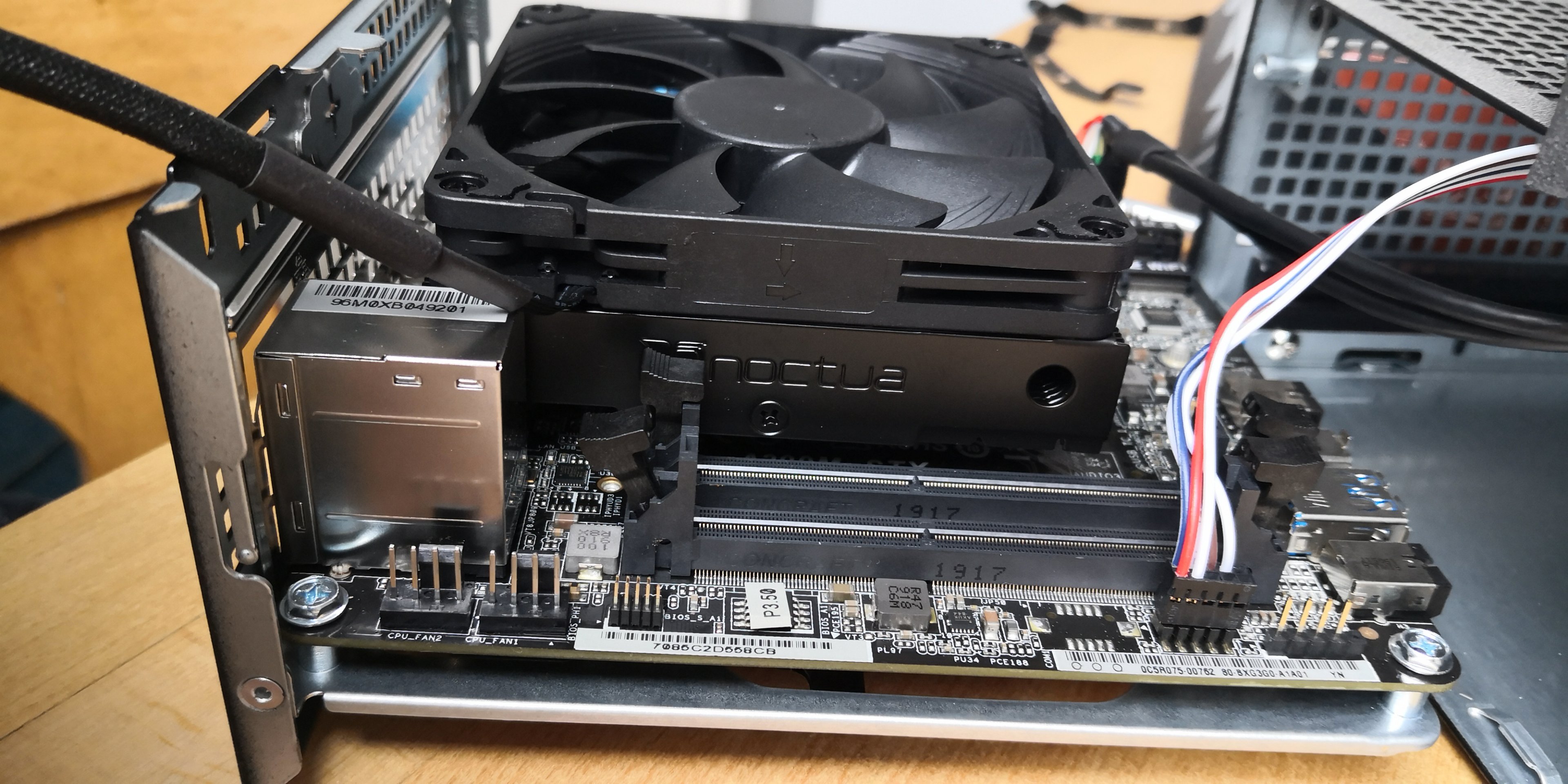

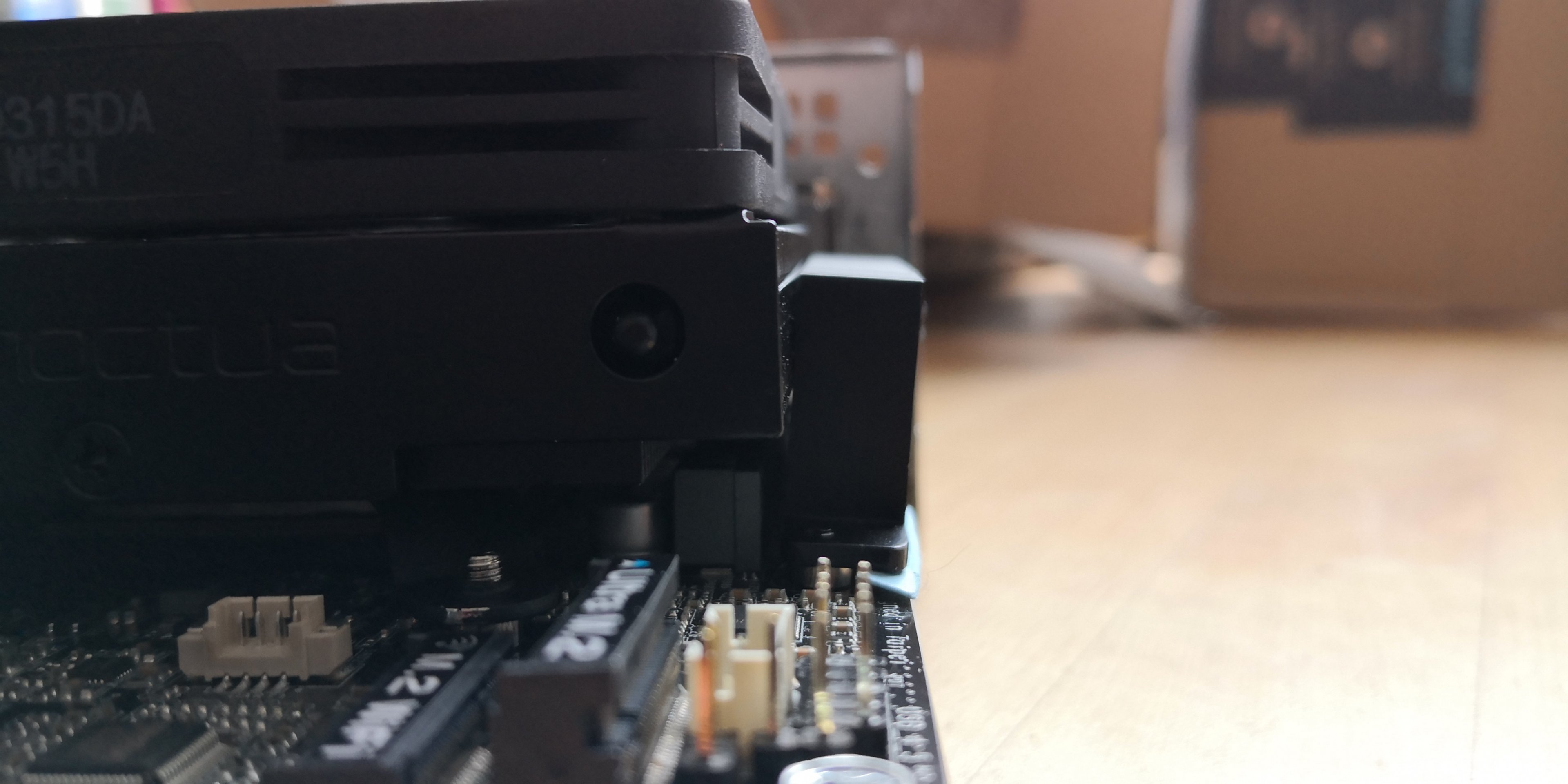

Falls jemand interessiert
Hab mir den Noctua NH-L9i chromax.black gekauft (kostenlos bekommt man von Noctua den NM-AM4-L9aL9i mounting kit)
es passt leider nicht 100%, der Noctua stoß an der Kühler von den Mosfet, er drück den Minimal (siehe bild)
es gibt 2 Möglichkeit
die eine ist der Kühler zu schleifen (1 bis 2 mm nur)
oder die andere (was ich gemacht vorüber habe, Wärmeleitpad erweitern so das der kühler die Kondensator nicht berühre) von der Kühlleistung bleibt beiden gleich
Ich fande den Noctua NH-L9i chromax.black einfach schöner :-P
