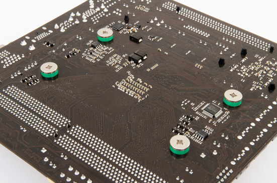

Den Kühler um 90° zu drehen ist definitiv nicht möglich, das stimmt. Auch die Backplate kann man eigentlich unmöglich falsch montieren, weil sich das quadratische Loch genau in der Mitte befinden sollte, soweit ich mich erinnere.

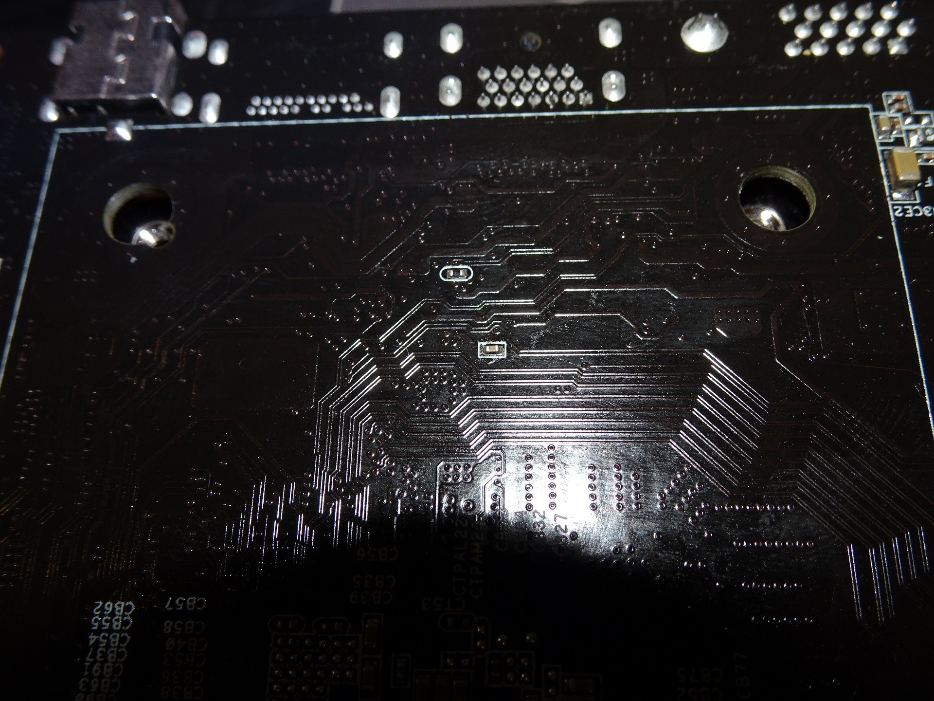

Beim Zusammenbau habe ich zwar Fotos gemacht, auch vom NH-L9a. Von der Backplate aber leider nicht, nur von der Unterseite des Mainboards:
Die beiden SMD-Bauteile sind so winzig und flach und die Backplate zudem gepolstert, dass ich denke, die Bauteile haben genug Platz, weshalb es keinen Grund gibt, die Backplate wegzulassen.

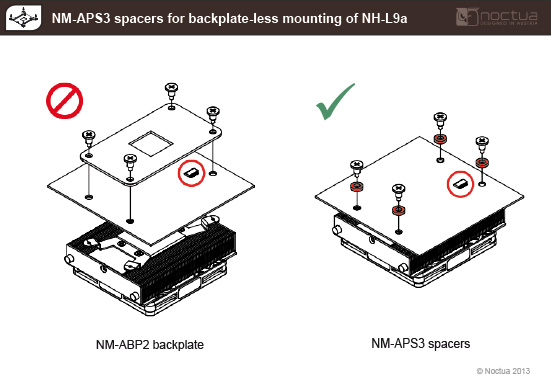

Möglich ist es aber, der NH-L9a AM4 kann alternativ mit Spacern (die da NM-APS3 heißen) montiert werden, diese sollen dem Kühler bereits seit April 2013 beiliegen, können aber unter Vorlage der Rechnungen auch kostenlos nachbestellt werden, siehe hier und hier.
Ob die Spacer bei meinem Kühler auch dabei waren? Den Karton von meinem Noctua hatte ich plattgemacht und ich weiß leider gerade nicht, wo Low-Noise-Adapter & Co. herumliegen.

Bei mir waren keine spacer dabei.
Aber unter der backplate befinden sich zwei winzige SMD Bauteile auf dem Mainboard die sich ein wenig durch die isolierung bohren.
Bei der Asrock Backplate die vorinstalliert war jedoch genauso. Deshalb hatte ich das ignoriert.
Wäre allerdings nicht der erste Kühler der ich hatte dessen backplate sich durch Lötstellen oder andere Bauteile an der Rückseite des mainboards bohrt
Dass da Vogelfutter (SMD-Teil) unter der Noctua-Backplate ist, kann ich bestätigen. Spacer waren bei meinem Noctua auch nicht dabei. :S

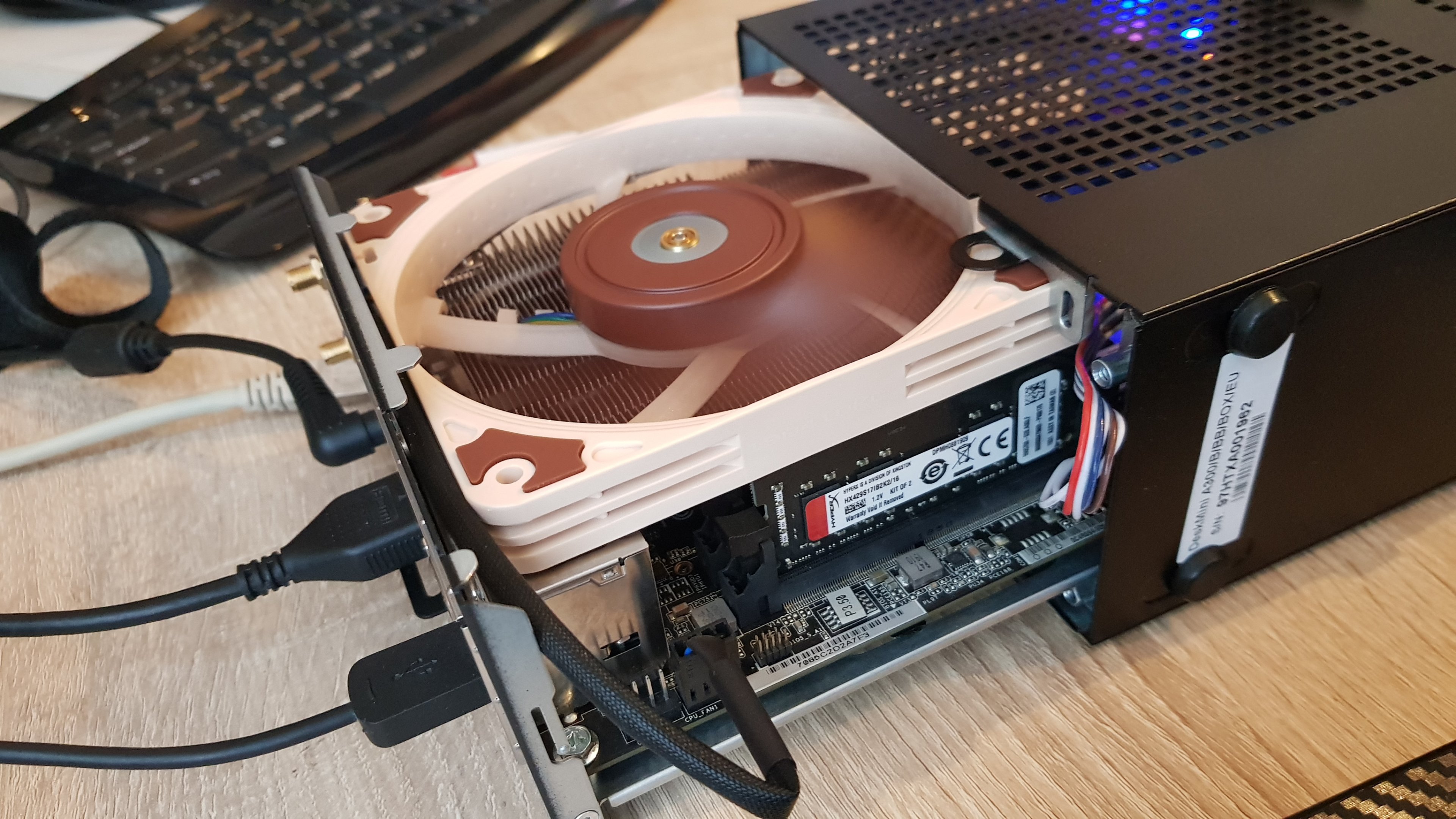

Habe mir mal testweise einen 120x15 Noctua Lüfter gekauft aber weis noch nicht wie ich diesen einbaue.
Jedenfalls sind damit die Temperaturen besser und leiser ist er auch.
Auf Last 1500 von maximalen 1850 RPM und knapp über 70°C wo der 92er volle 2500RPM dreht bei fast 80°C.
Aus Garantiegründen will ich oben keine 4 Löcher bohren um den Lüfter zu befestigen...
Ausserdem ist das USB 2.0 Kabel im weg.. müsste das irgendwie anders verlegen..
