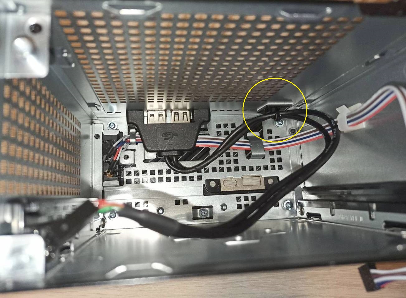

EDIT: Für alle, die sich mit der schrecklichen Quetsch-USB2-Erweiterung herumärgern nochmal ein Tipp, wie ich es gemacht habe. Vielleicht ist das ja nochmal nützlich. Ich habe einen herkömmlichen "Klebesockel für Kabelbinder" nebst Kabelbinder benutzt, und zwar in der für mich sinnig erscheinenden Größe 19x19mm (gibts online und ganz sicher auch im Baumarkt in unzähligen Varianten). Im Bild sieht man, wo ich diesen befestigt habe. Damit wandert das Kabel ganz von alleine an die richtige Position, jedenfalls wenn man den Noctuakühler benutzt. Das Kabel ist dann oben durch das Lüftungsgitter nicht mehr sichtbar. Ich habe euch sogar einen Kreis gemalt :D.

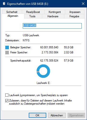

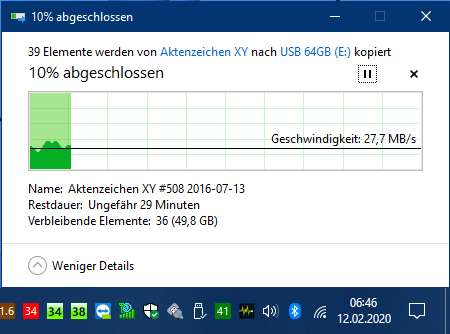

@Griffin89
Kann kein Problem meines Deskmini mit USB-C-to-A-Adapter feststellen, der ganze Stick (64GB SanDisk Cruzer Ultra) wurde volllgeschrieben in ca. 20-25 Minuten. Klar gab es Schwankungen der Schreibgeschwindigkeit, aber keine Aussetzer, also nichts Ungewöhnliches. Die Daten kamen von der 1TB HDD im Deskmini.
Reaktionen: Griffin89
