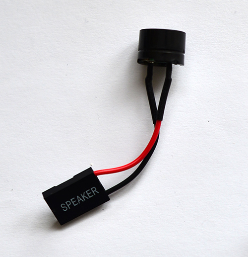

kann ich einen Speaker/"Bios Beeper" am Deskmini anschließen? Wenn ja, wo?
PS: zum Thema "fiepen" kann ich mitteilen, dass ich mittlerweile 3 Deskminis benutzt habe, einen mit Produktionsdatum Anfang 2019, einen Ende 2019, einen aus 2020, und alle 3 fiepen (unterschiedlich stark). ich will nicht sagen jeder der behauptet sein exemplar würde nicht fiepen lügt, vielleicht hört er es schlichtweg nicht (PC steht unterm tisch etc.). aber es ist definitiv kein vereinzelter fehler, sondern ein designfehler in jedem gerät, den asrock immer noch nicht behoben hat. zum kotzen

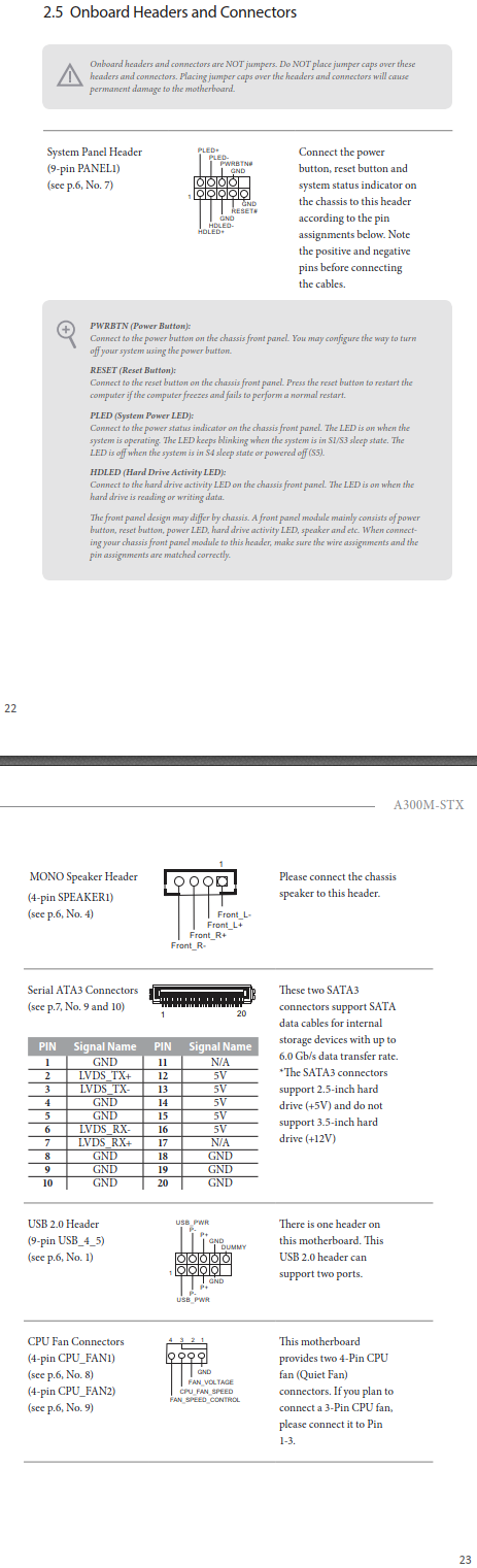

Handbuch S. 22 bzw. 23
B
base64
da habe ich schon nachgeschaut. der stecker auf seite 22 ist der des gehäuses, also schon mal nicht. und der auf seite 23 ist für einen "richtigen" audioanschluss so wie ich das verstehe, nicht für nen bios beeper
A
AdoK
Was steht in der Beschreibung rechts neben der schematischen Zeichnung des Speaker-Header?
'Please connect the chassis speaker to this header'.
Hier steckt der Beeper auch auf dem Speaker-Header und der Beeper beept.

Hab gerade den selben Speaker aus einem sehr alten Computergehäuse ausgebaut, sieht so wie auf dem Bild bei #1028 aus.
Problem ist der Stecker passt nicht mit der weissen Steckdose, auf dem Board, zusammen.
Ich fand bei meinen alten Computerkabeln so einen weissen Stecker mit 4 Drähten drann.
Beim Speaker den schwarzen Stecker entfernt, und an die 2 Drähte des weissen kleineren Stecker per Blockklemme verbunden.
Das Kabel (2 Drähte) durch das USB-Gehäuseloch gefädelt um es testen zu können.
Beim einschalten bekam ich kein Geräusch.
Entweder passt die Leistung des Speakers nicht oder die Drähte sind falsch angeklemmt.
Habs bei L+ und L- angeklemmt.
Nachtrag:
Habs jetzt hinbekommen, im UEFI kann man bei Southbridge den Speaker aktivieren.
Als ich danach den A300 startete wollte ich per Eingabeaufforderung den Speaker testen, weil beim PC Neustart kein Beep war.
Im Internet stand STRG+G drücken, nur die Eingabeaufforderung schrieb das es diesen Befehl nicht gibt.
Wollte schon aufgeben und machte Musik an, hörte plötzlich das der Speaker die Musik jetzt abspielt, anstatt der Monitor Boxen
Daher man kann da 2 Stück Speaker anschliessen, für linken und rechten Ton-Ausgang.
Ist anscheinend nicht nur für UEFI-Beep-Test gedacht.
Den Speaker musst du bei L+und L- ODER R+und R- anschliessen.
Der schwarze Stecker passt nicht, du brauchst einen kleinen weissen Stecker.
Nachtrag:

vielen dank für diese sehr hilfreiche antwort! da sieht man mal wie wichtig es heutzutage ist, dinge klarzustellen, wenn hier zuerst mal vorgeworfen wird, die bedienungsanleitung nicht gelesen zu haben und FALSCH daraus zitiert wirdUser_795328 schrieb:Ist anscheinend nicht nur für UEFI-Beep-Test gedacht.

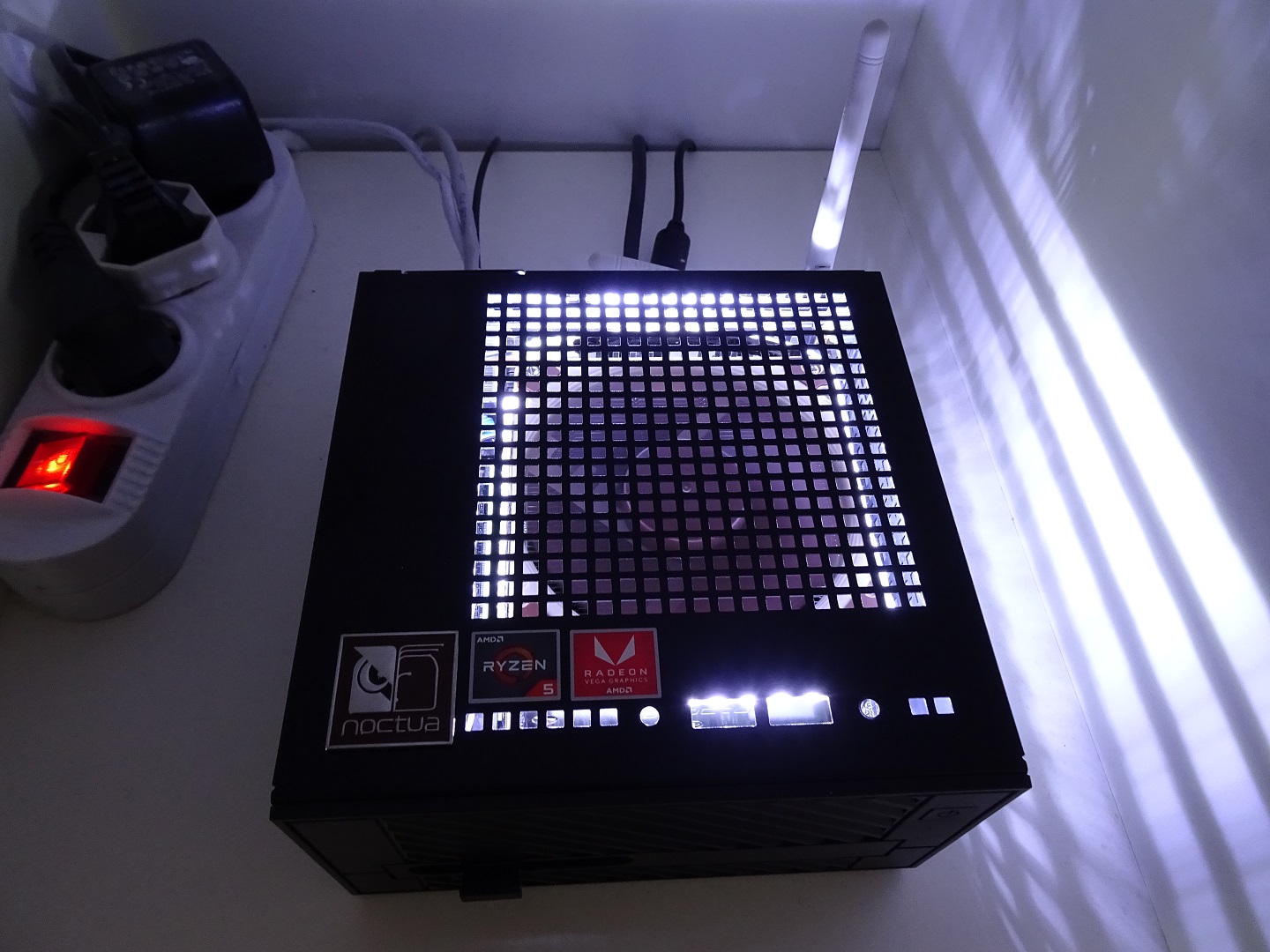

Das ist mal eine detaillierte Beschreibung. Auf die Gefahr hin, als Spinner deklariert zu werden - mein Deskmini ist vom Coil Whining definitiv nicht betroffen. Als Jugendlicher hatte ich zwar mal ein Knalltrauma, als beim Mitfahren in einem VW Eos das Glasdach explodiert ist, als inzwischen gerade noch U30er behaupte ich aber trotzdem, ein ziemlich gutes Gehör zu haben. Wenn ich bei meinen Eltern auf den Dachboden gehe, muss ich die beiden batteriebetriebenen akustischen Marderfallen ausschalten, das Geräusch ist einfach komplett unerträglich. Meine jüngere Schwester hört das Marder-Piepsen auch, meine Eltern (Mitte 50) nehmen es nicht (mehr) wahr.
Um es genau zu nehmen:
Auf der OVP meines Deskmini steht "Date: 2019/03/22", was kaum das Produktionsdatum sein kann, da ich am 03.04.2019 bei Mindfactory bestellt hatte und sofort geliefert bekam. Ab Werk war UEFI v1.20 geflasht, nun ist v.360 drauf. Verbaute Laufwerke sind hier nachzulesen.
Der Deskmini steht in einem KALLAX-Regal, das Regal steht an der Wand und an der Rückseite des Regals ist eine Sperrholzplatte angeschraubt, damit die vom TV herunterhängenden Kabel nicht zu sehen sind. Der Schall kann also nur nach vorn raus entweichen:
Zwischen Oberseite des Deskminis und dem oberen Rand des Regalfachs ist gerade so genug Platz, den Kopf rein zu halten. Also sind die Bedingungen, ein auftretendes Fiep-Geräusch auch zu hören, ausgesprochen gut.

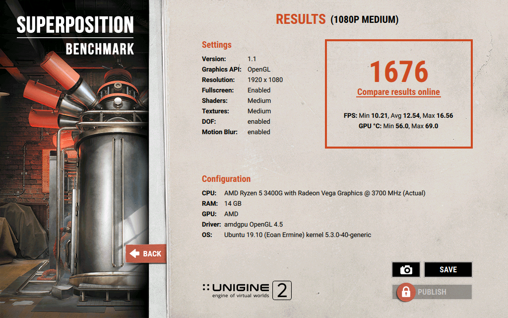

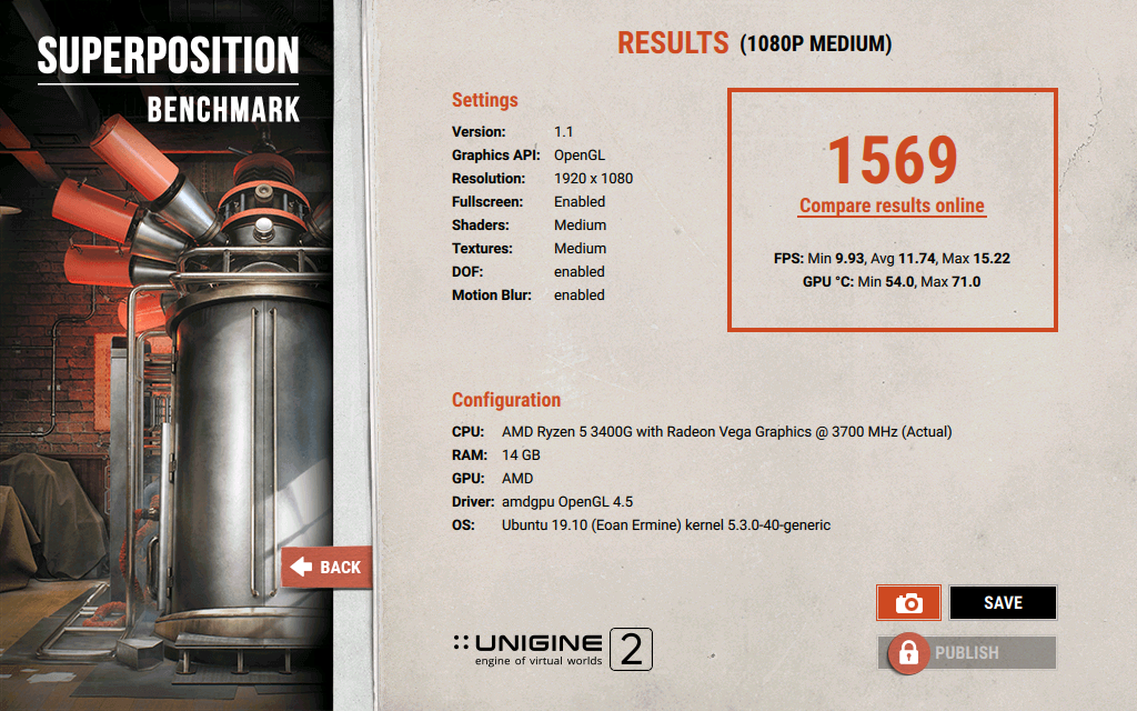

Unigine Superposition habe ich der Vollständigkeit halber auch noch heruntergeladen und durchlaufen lassen, auch da tritt kein Fiepen auf:
Weder Gehäuse noch Netzteil fiept, auch nicht direkt nach Einschalten der schaltbaren Steckerleiste und auch nicht bei 10 Zentimetern Abstand.sojusnik schrieb:1. Im ausgeschalteten Zustand
Gleicher Abstand, kein Fiepen, weder im Takt noch sonstwie.sojusnik schrieb:2. Im Standby
Gezockt wird am Deskmini nicht, Benchmarks (zuerst AIDA64 System Stability Test, dann Unigine Superposition) führen nur dazu, dass der NF-A9x14 aufdreht, aber nicht zu brummenden oder zischenden Geräuschen.sojusnik schrieb:3. In Spielen oder grafischen Benchmarks
Firefox nutze ich nicht. Habe aber mit anderen Browsern (Maxthon, IE, Chrome) schon große Dateien heruntergeladen. Kein Fiepen, unabhängig davon, ob die M.2-SSD oder die 2.5"-HDD der Zielort ist.sojusnik schrieb:4. Beim Herunterladen
Auch kein Geräusch, nur spürbare Vibration beim Ohrauflegen.sojusnik schrieb:5. Im normalen Betrieb
Diese Störgeräusche beim Scrollen kenne ich von einem anderen PC, sie kommen aus den internen Lautsprechern des ca. 15 Jahre alten AOC WJ1980PI2. Der Deskmini macht das nicht.sojusnik schrieb:6. Beim Seitenaufbau

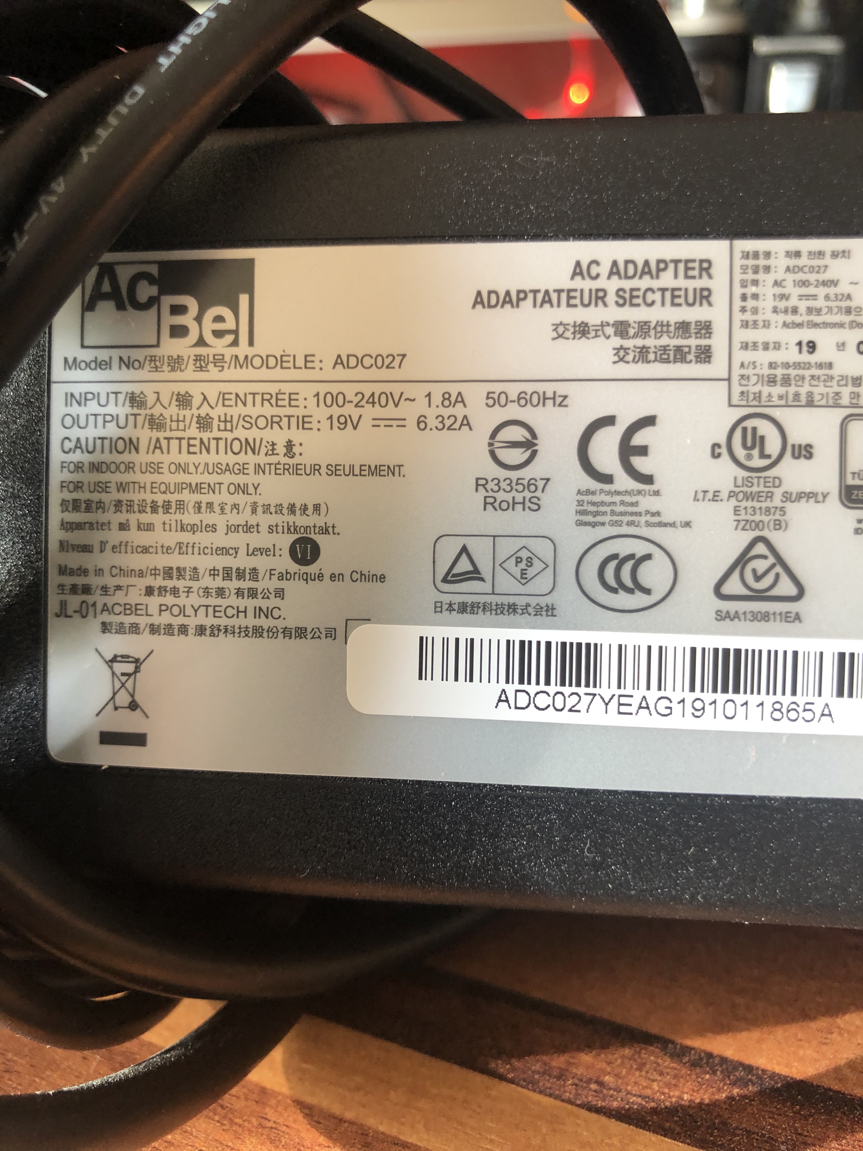

Ich hoffe ihr könnt mir weiter helfen. Ich habe meiner Mutter mitte letzten Jahres einen DeskMini A300 gekauft da ihr 10 Jahre alter Aldi PC nicht mehr so wollte.
Jetzt tritt seit ca. 3 Wochen das Problem auf das der DeskMini willkürlich Abstürtzt. Also bin ich heute hin (Wie das ein braver Sohn nun mal macht
Die ersten 10/15 Minuten lief der gute eigentlich ohne Probleme (Abgesehen davon das MS Office Outlook nicht mehr wollte was ich aber auf die vielen vorangegangen Abstürze zurückführe).
Dann auf einmal stieg der PC aus und wurde grundlos neu gestartet (Beim Web Surfen).
Das ganze wiederholte sich 3/4 mal, in der Windows Ereigniesanzeige gab es nicht wirklich viel zu erkennen also entschloss ich mich das Teil neu aufzusetzten.
Erst mal ein Bios Update auf 3.60 gemacht und denn Win 10 Pro Usb Stick rein und losgelegt.
Wieder Absturtz bei ungefähre 45%, nächster versucht und bei 91% Freeze .... WTF ?
Meine Verumutung ist jetzt das das Orginal Netzteil even. einen Macken hat und wollte jetzt zum Testen erst mal ein neues bestellen. Da ich jetzt nicht so der Held in Elektrogeschichten bin wollte ich ersten Wissen welches ich als Ersatznetzteil nehmen kann und zweitens ob die Abstürtze even. auch auf etwas anderes zurückzuführen sein können.
Specs:
ASRock DeskMini A300 AMD Ryzen HDMI//DP/D-Sub USB3.1 retail
AMD Ryzen 5 2400G 4x 3.60GHz So.AM4 BOX
16GB (2x 8192MB) HyperX Impact DDR4-2666 SO-DIMM CL15-17-17-27 Dual Kit(Ram aus der Asrock Liste)
250GB Samsung 970 Evo Plus M.2 2280 PCIe 3.0 x4 NVMe 1.3 3D-NAND TLC (MZ-V7S250BW)
Danke schon mal im voraus für eure Antworten!
I
ITX-Fan
Hast du die Windows-Installation mit nur einem DIMM probiert? Möglicherweise hat eins aus dem Kit einen weg. MemTest durchlaufen lassen wär auch 'ne Maßnahme, das zunächst natürlich mit beiden Modulen.xr4ffi schrieb:16GB (2x 8192MB) HyperX Impact DDR4-2666 SO-DIMM CL15-17-17-27 Dual Kit

Heute früh meinen A300 eingeschalten, ich bekam keinen Beep-Ton.
Hätte einen Beep-Ton hören müssen weil mein A300 hat nicht gestartet, ich sah nur den Lüfter und hörte die Festplatte laufen, der Rest war stromlos (die Lampen leuchteten nicht und das obwohl die Festplatte lief).
Mein A300 hat seit einigen Wochen Startschwierigkeit, aber wenn ich 2 mal hintereinander Einschalte dann fährt es Windows 10 hoch.
Es ist eigenartig, manchmal muss ich Einschalten + Auschalten + Einschalten, erst dann geht alles.
Manchmal fährt der A300 aber auch ohne Fehler ins Windows hoch, daher der Startfehler ist nicht immer.
Besitze einen 2ten A300, daher schon das Netzteil von meinem 2ten A300 probiert, macht keinen Unterschied, der Fehler dürfte woanders sein, CPU ? RAM ? oder Board ?
Aber eines kann ich dir sagen, einen BIOS-UEFI-Beep Ton hör ich da nicht.
Daher diese Speaker-Anschlüsse sind nicht für die Diagnose gedacht, meine Meinung.
Aber hab schon Asrock angeschrieben ob man dort BIOS / UEFI - Beep Töne hören kann, gebe dir dann bescheid wenn ich von denen Antwort bekomme.
Hätte auch fragen sollen wieviel Watt man bei Speaker maximal anschliessen kann, vergessen zu fragen.
B
base64
ich auch. lesebestätigung aber null reaktion...User_795328 schrieb:Aber hab schon Asrock angeschrieben ob man dort BIOS / UEFI - Beep Töne hören kann
