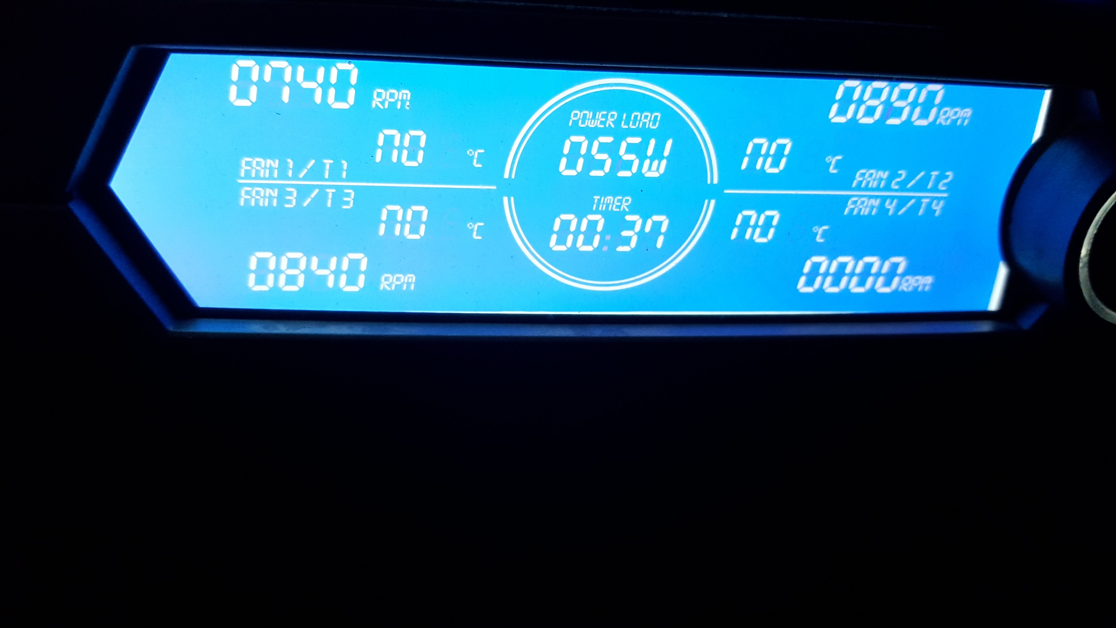

Und hier mal ein Bild, zwar von einem etwas anderen Board ( b450 Steel Legend ) aber mit ner 3400 g CPU,
schön , dass diese Geräte auch nicht schlecht sind, und nur einen Bruchteil an Energie verbrauchen.

@Memorie
Hallo grüß dich!
Wollte dich fragen zu dem Bild in deinem Anhang.
Sind die 55Watt unter voll last oder ein durchschnittswert oder Idle ???
Was hast du da für eine Anzeige? Kannst du mir den Hersteller der Anzeige sagen?
Danke dir!
Hi
das war aufgenommen, während ein video bei youtube lief,
das display stammt von der Zalman lüftersteuerung, wo grad nur 3 lüfter dran hingen, man könnte auch noch 4 temperaturfühler dran machen, aber da gefallen mir dann die zugegebenermaßen dünnen kabel nicht, die dann zwangsläufig das bild des mainboards beeinträchtigen, aber das ding mißt schon ziemlich genau,
das ding hab ich , glaub schon 7-8 Jahre
gruß karl
