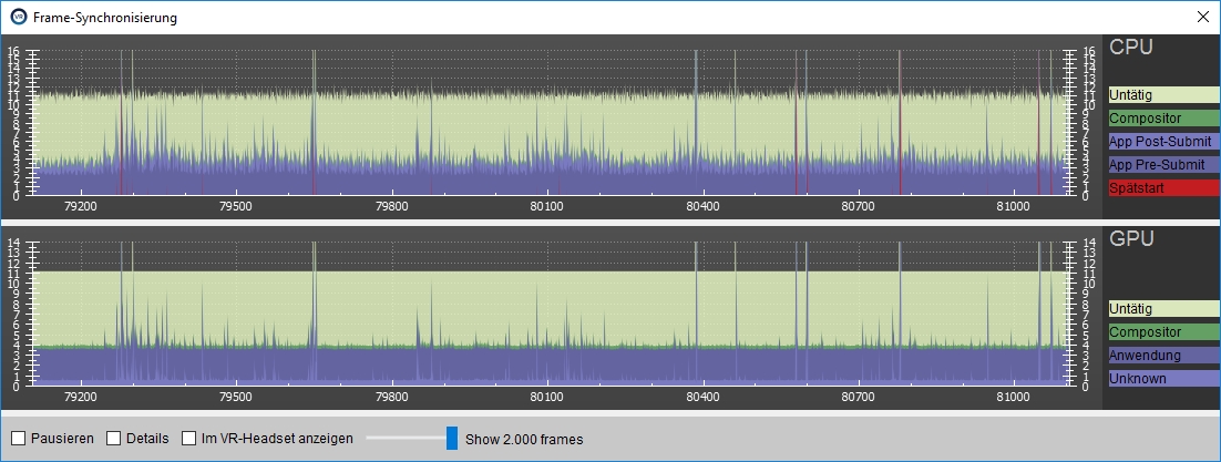

Ja genau! Dort tritt es häufig auf... am ersten Tag lief es super smooth, hier mal die Frame Statistik :
mit Reprojection aus :

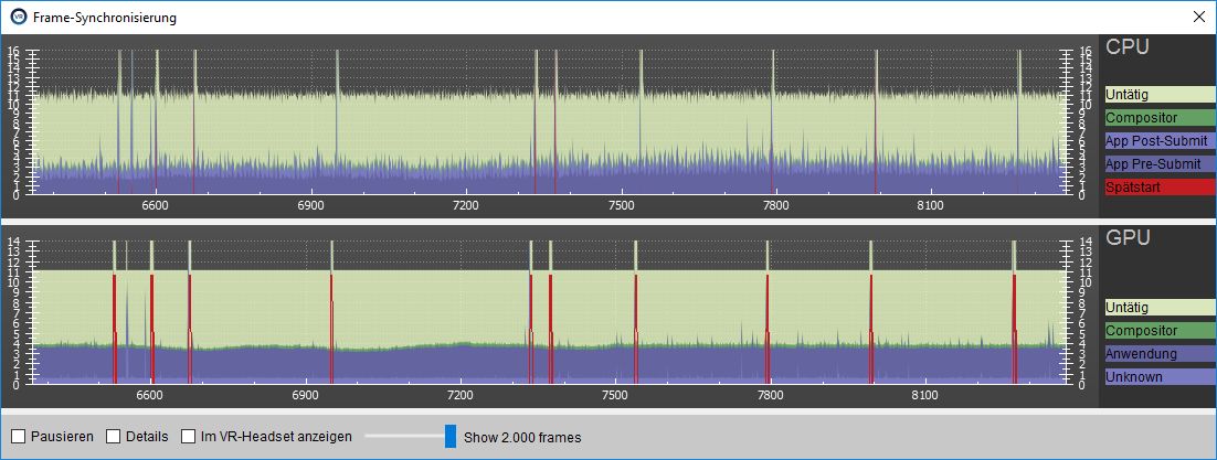

edit: Ich hab jetzt mal nen älteren NVidia Treiber genommen (362.00) ... die Drops sind deutlich weniger geworden! Läuft noch nicht wieder ganz so perfekt wie am Anfang, aber schon spürbar besser als mit den aktuellsten Treibern.
edit2: Hier mal 2 Screenshots mit dem alten Treiber gibts praktisch keine peaks mehr bei der GPU.

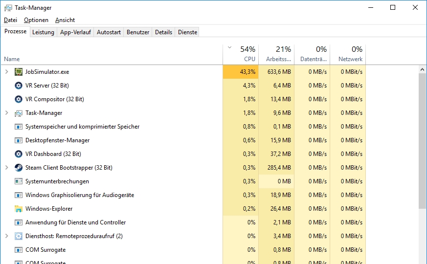

CPU sah grad böse aus, dazu auch mal den Taskmanager,:

Der Doom Download braucht bei mir ja noch etwas, trotz 200K Leitung, daher werde ich das gleich mal gegentesten. Die CPU Auslastung ist wirklich sehr unregelmäßig.
