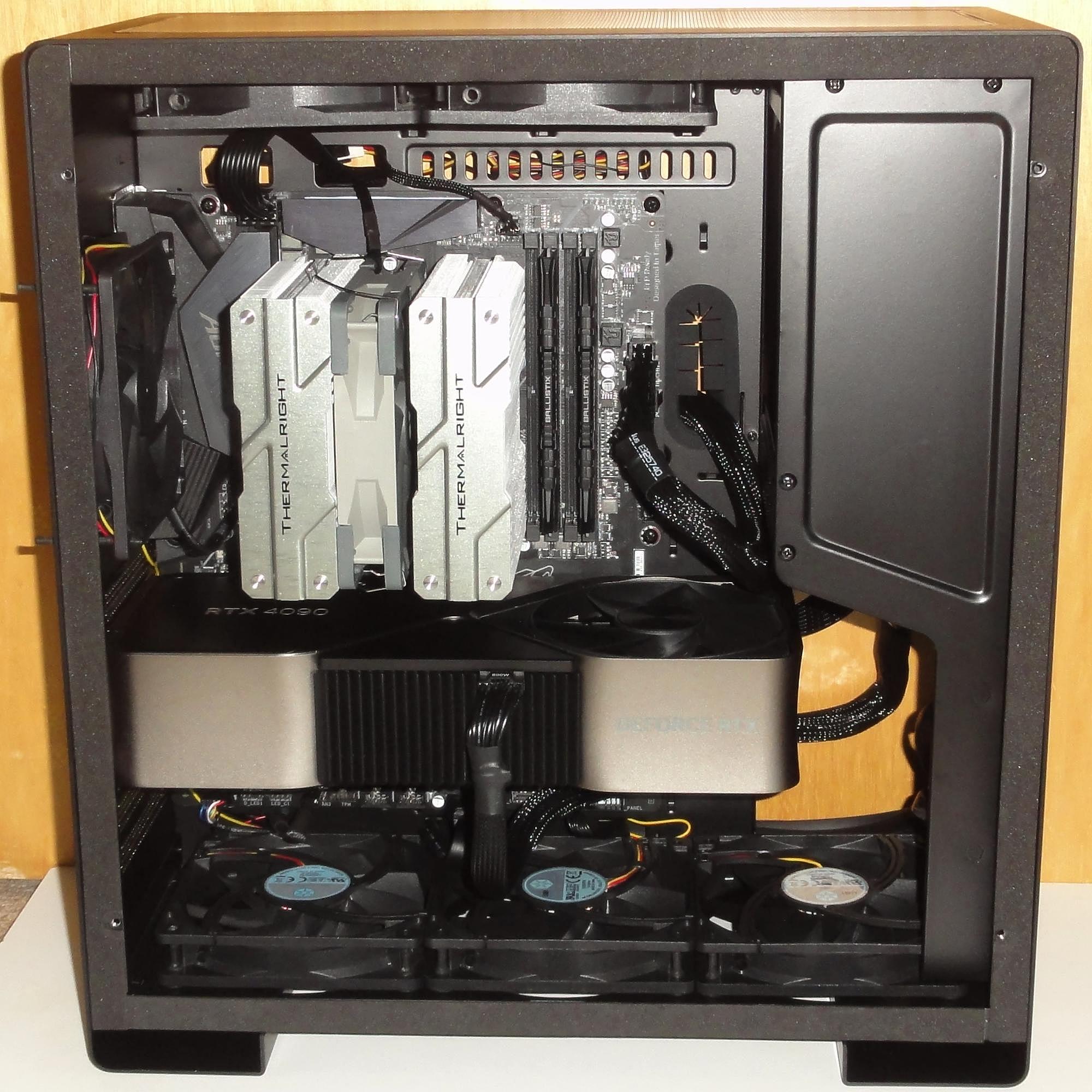

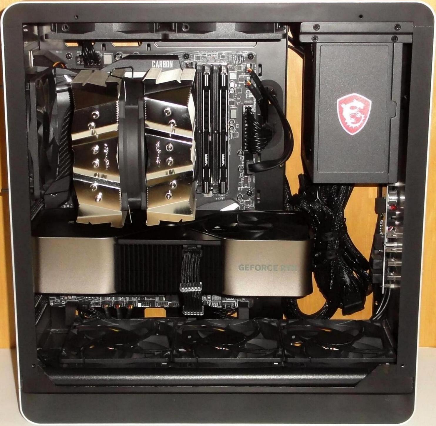

Das Netzteil bläst die warme Luft nach oben raus. und man kann mit diesem Airflow Prinzip auch High End kühlen:
UMX4:
U5 (nicht U5S):
Reaktionen: Lucas09
Das U5S hat hinten die PCI Blenden gedreht also wohl für vertikalen Grafikkarteneinbau.
