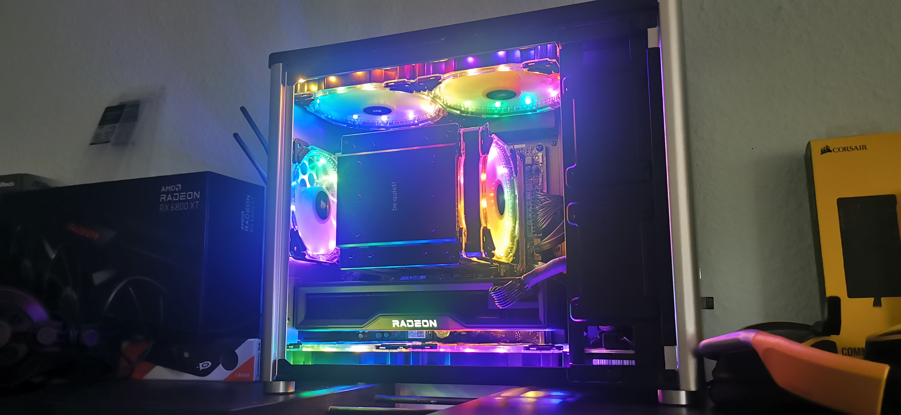

Besitze schon seit einer Woche das Jonsbo D30 und kann alle beruhigen, die sich Sorgen machen, dass die Kühlung von CPU und GPU hier nicht so gut ist wie bspw bei einem Fractal Meshify C Mini. Die Temps sind mindestens genau so gut oder besser

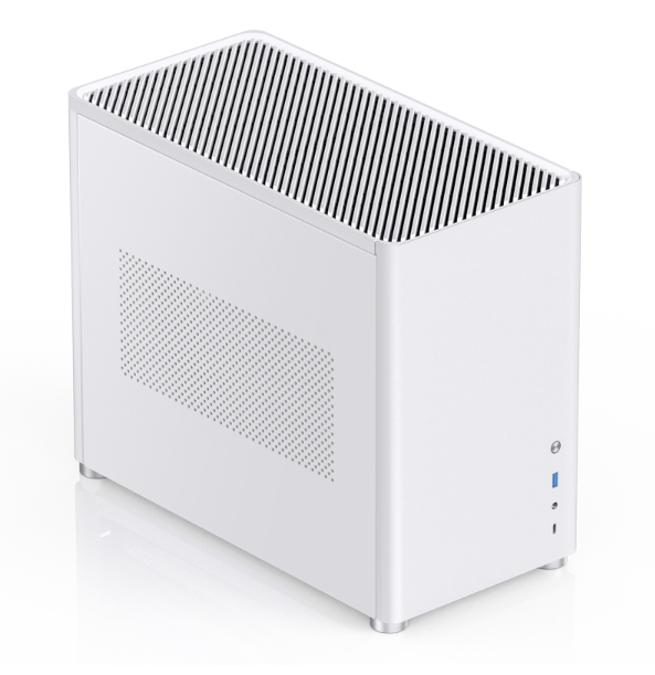

Sorry wenn ich deinen alten Kommentar aufgreife, aber das ist ja so leider nie erschienen oder?xexex schrieb:Sehr schick, zumindest was die "Version" ohne Glasscheibe angeht. So kann die GPU die warme Luft von unten ansaugen und sofort zu Seite rauspusten.
Ich würde mir den "Schlitz" jedoch weiter unten wünschen, zumindest bei der uATX Variante, ist der schlichtweg fehlplatziert.
