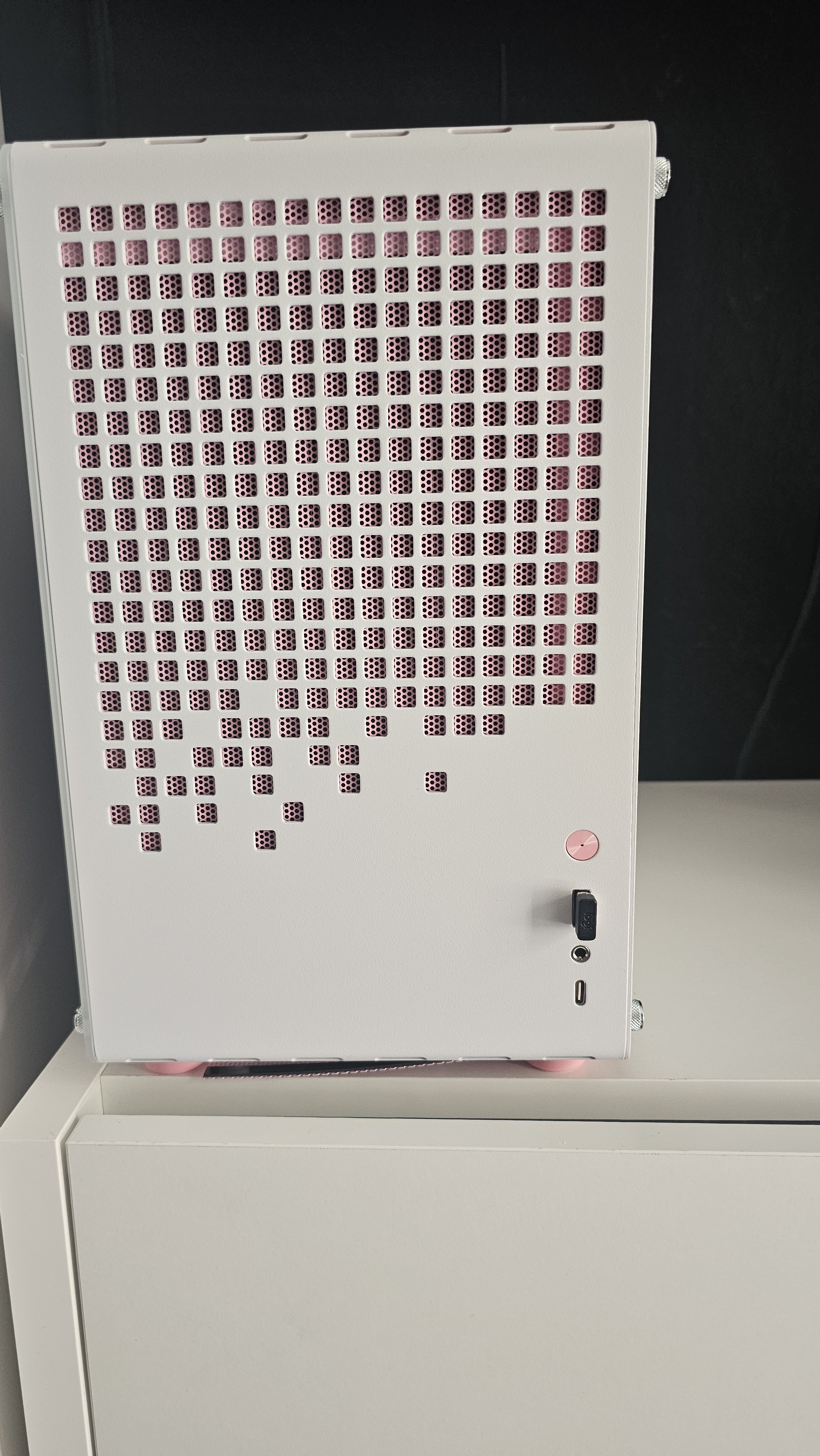

Ich habe das weiß/pinke... das ist eher Rosa. Aber der Powerschalter leuchtet dafür eher lila.
Das weiße baue ich warscheinlich erst am Sonntag.
Das orange/weiße gab es gefühlt nie.
Das stand mit voraussichtlichem Termin 26.07. (oder so) bei Caseking und war danach sofort weg.

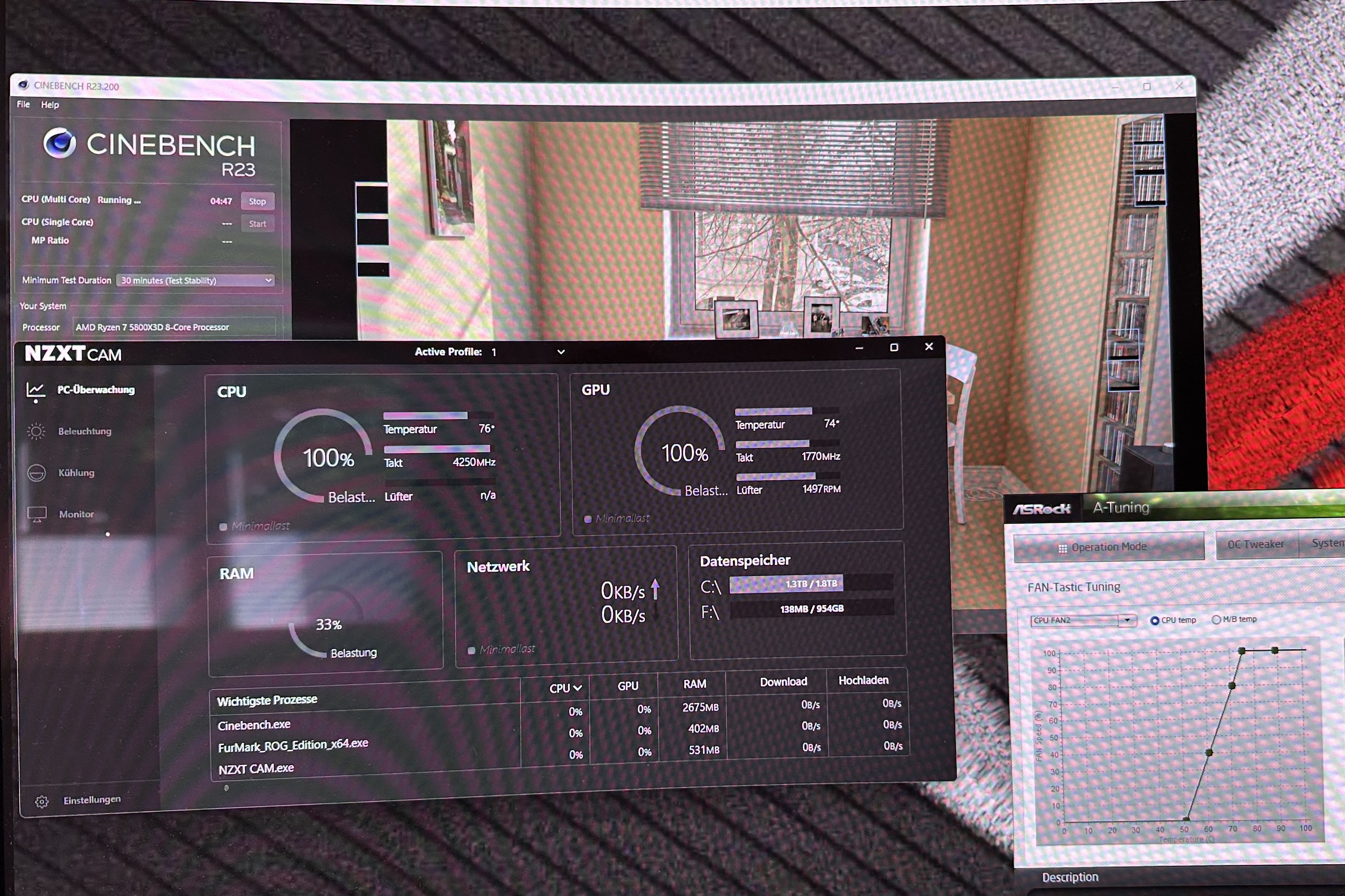

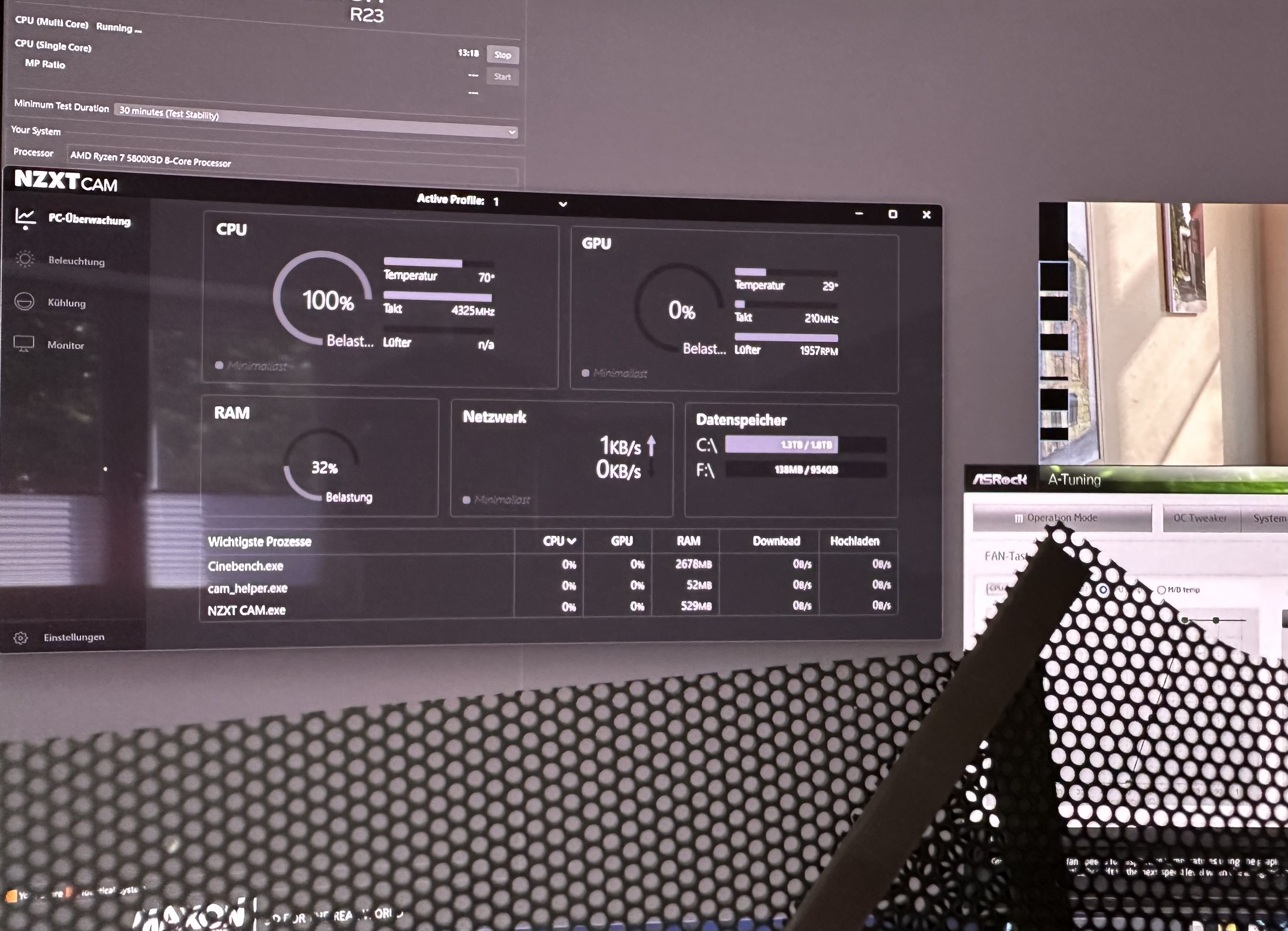

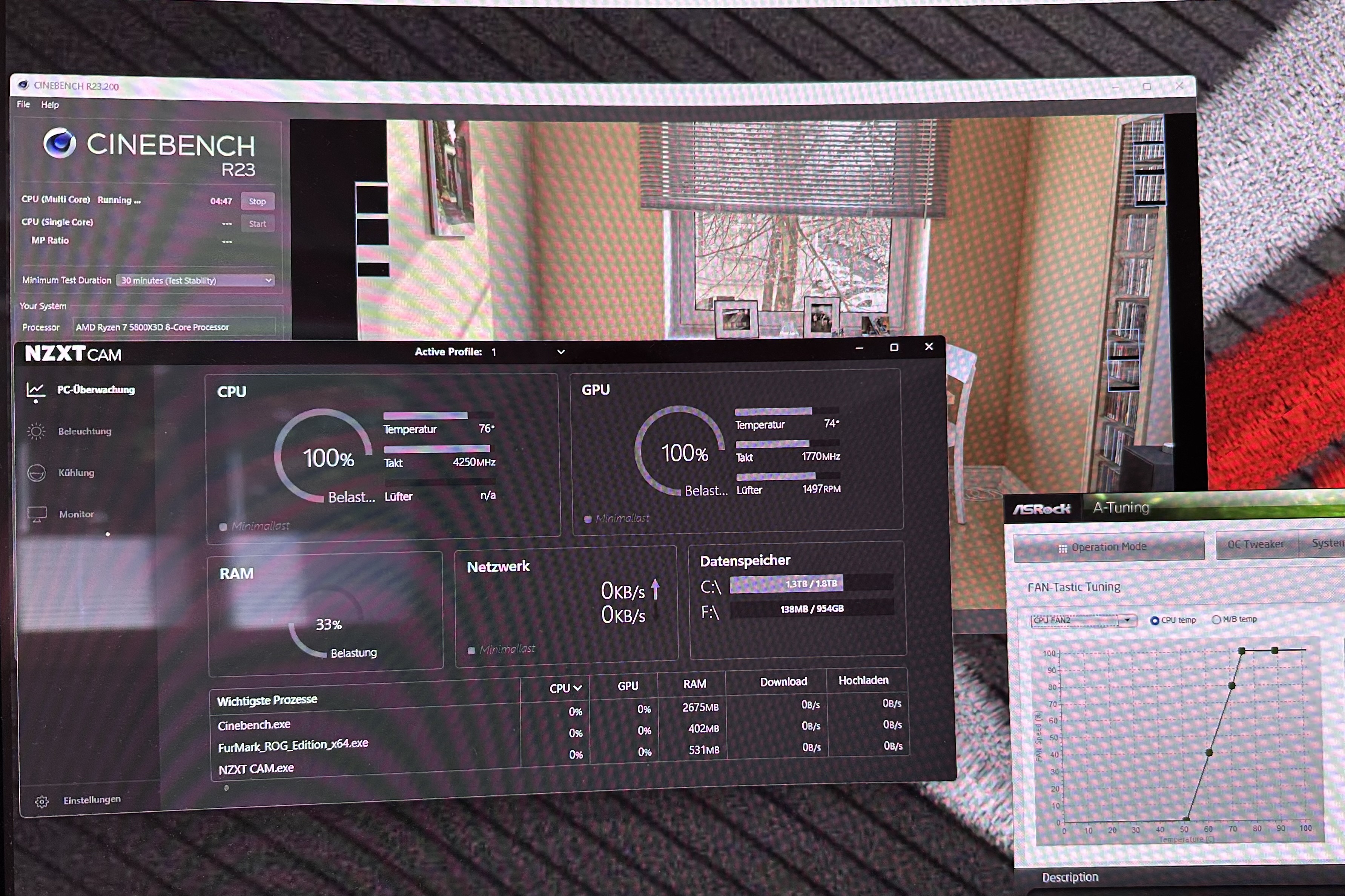

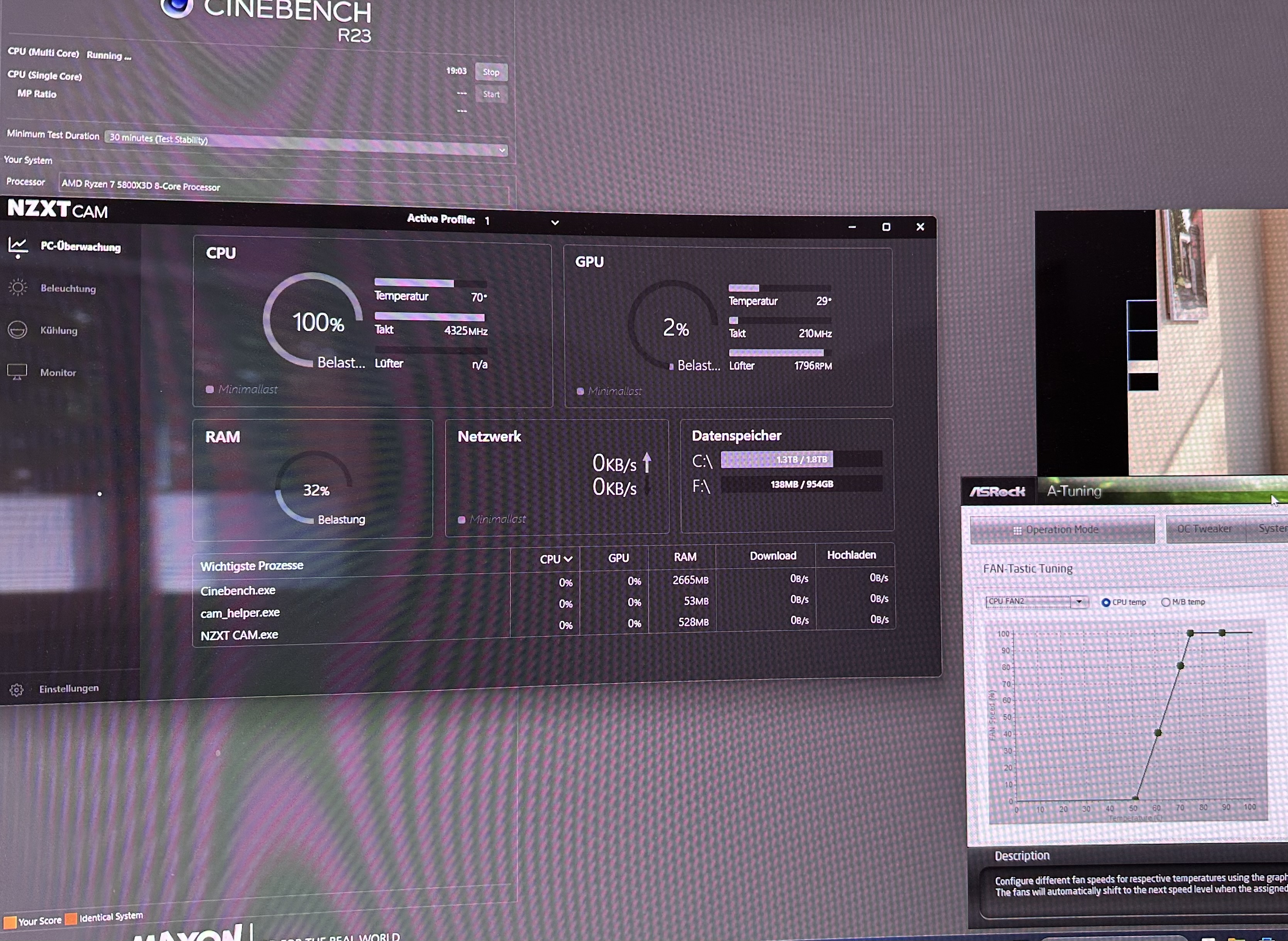

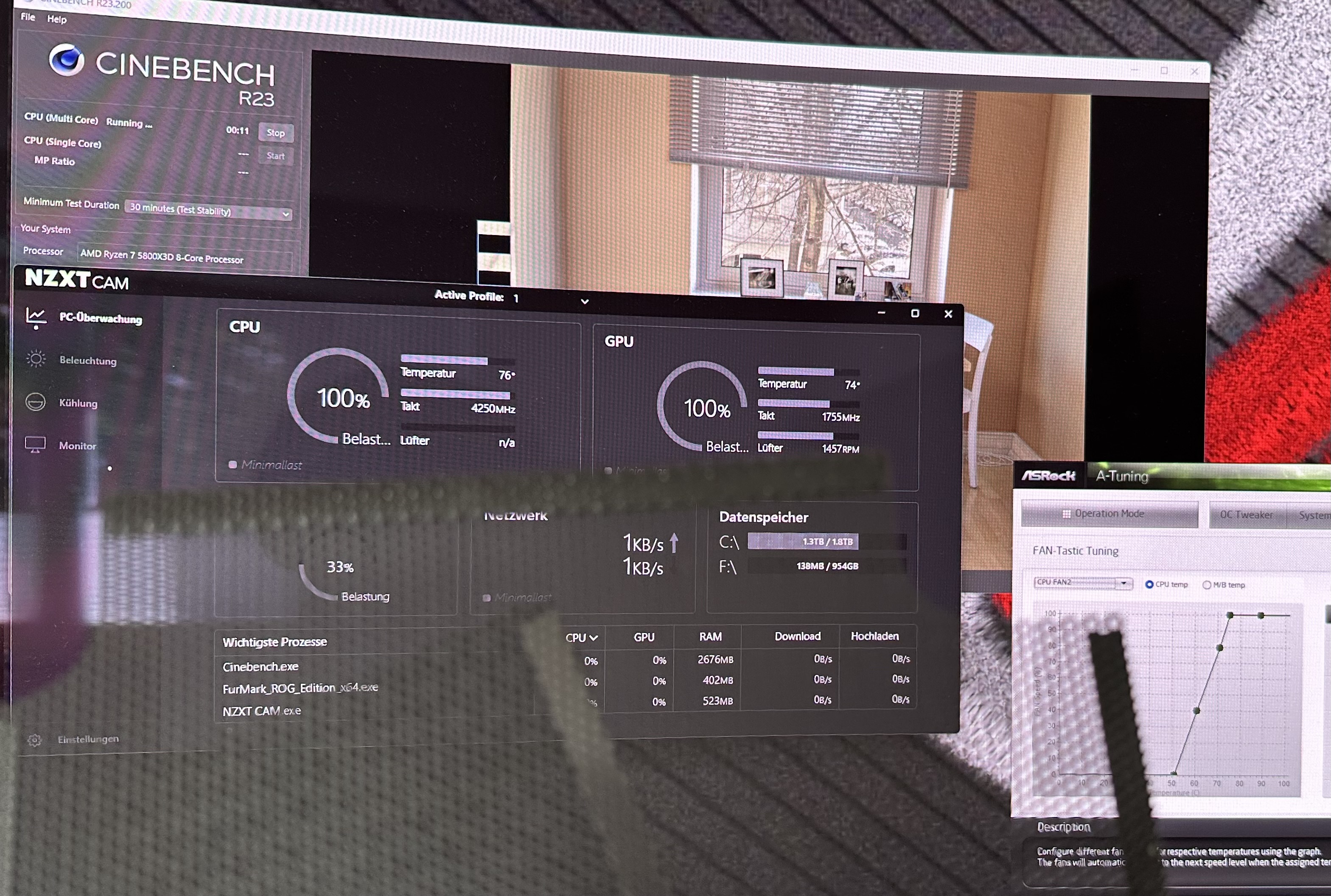

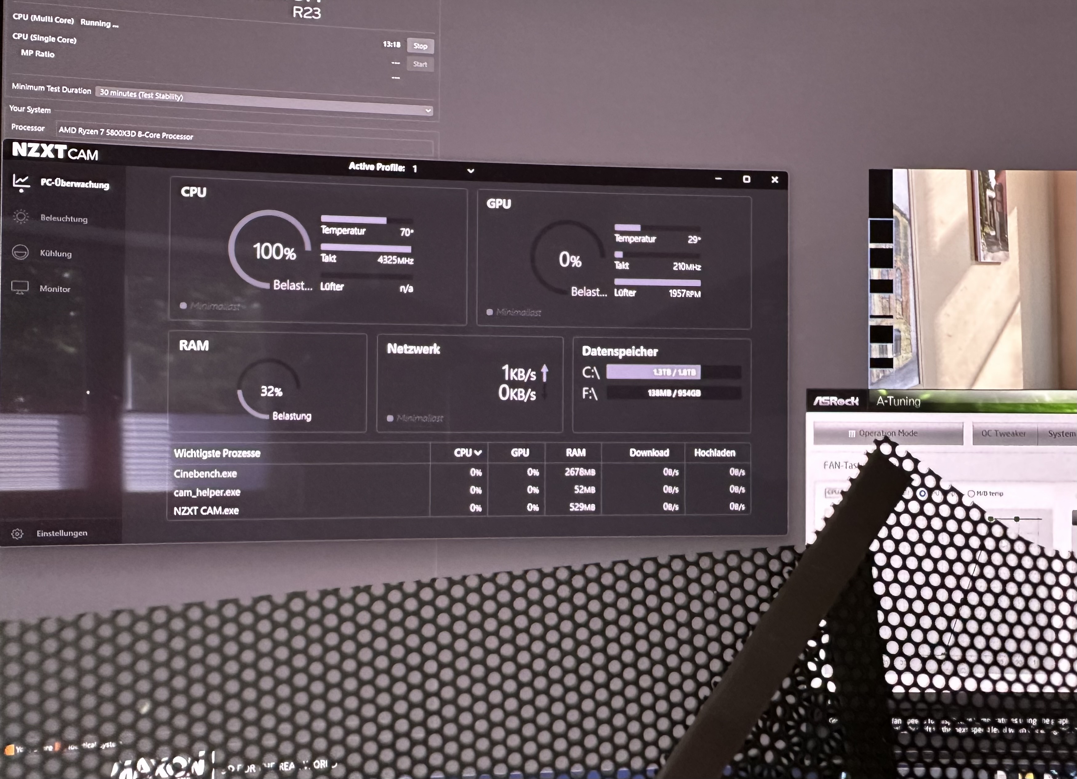

Hab jetzt noch Tests mit und ohne Staubfilter gemacht.
30 Minuten Cinebench Multicore.
Zuerst nur Cinebench mit Filtern, dann Cinebench ohne Filter, dann zusätzlich Furmark mit Filtern und ohne Filter um auch zu sehen ob sich bei der GPU etwas ändert.
Die Gehäuselüfter sind bei 70% bei 70 Grad begrenzt. Man sieht, dass die AIO bei CB only nur auf 80% hoch geht, reicht um 70 Grad zu halten.
Erst wenn Furmark dazu kommt geht diese auf 100% und hält den 5800x3D bei 76 Grad.
Also ich meine die Filter könnt ihr getrost dran lassen, macht Null Unterschied.
Oben habe ich aber keinen Filter, also der ist beim Testen nicht dabei.

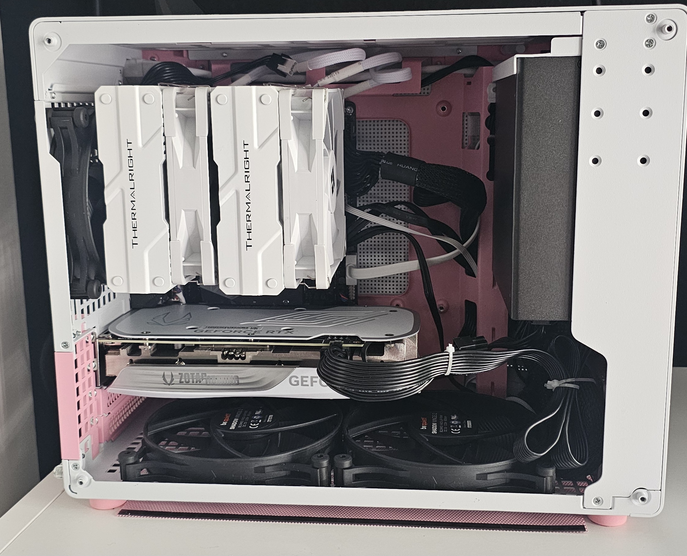

So, hier mal Bilder vom Case.. baue gerade noch weiße Lüfter ins Case. 2x120 oben, 1x 120 hinten und 2x 140 unten. Nach oben geht alles raus.

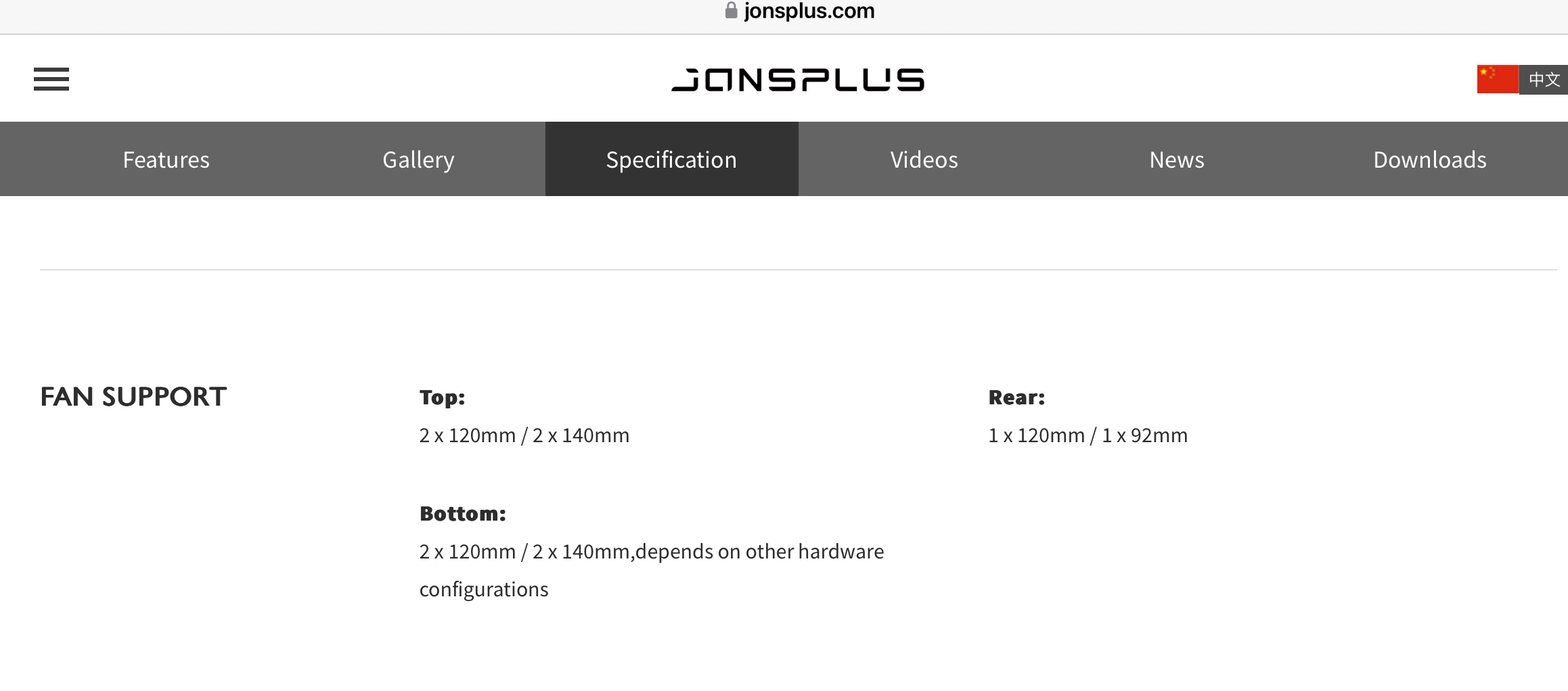

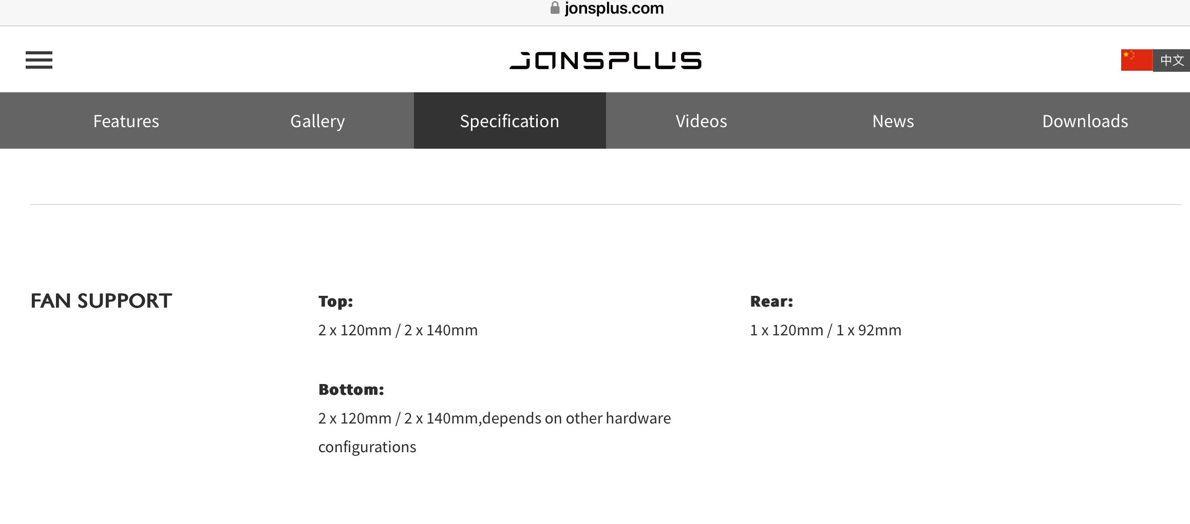

Also, bei einer reiner Air Kühlung Lösung, wie viele Lüter und welcher genau Lüfter wären bitte für dieser Case Empfehlenswert?
Wie von Jonsbo angegeben.
Ich hatte den Luftkühler von hinten nach vorn blasen lassen, die anderen beiden Kollegen von vorn nach hinten, wie man auf den Bildern sieht, aber mit einer kleinen GPU kommt von unten auch mehr Luft hinter der GPU für die CPU, bei einer großen GPU wie meiner würde ich von hinten nach vorn montieren.
Wir haben das doch alles schon geschrieben^^
