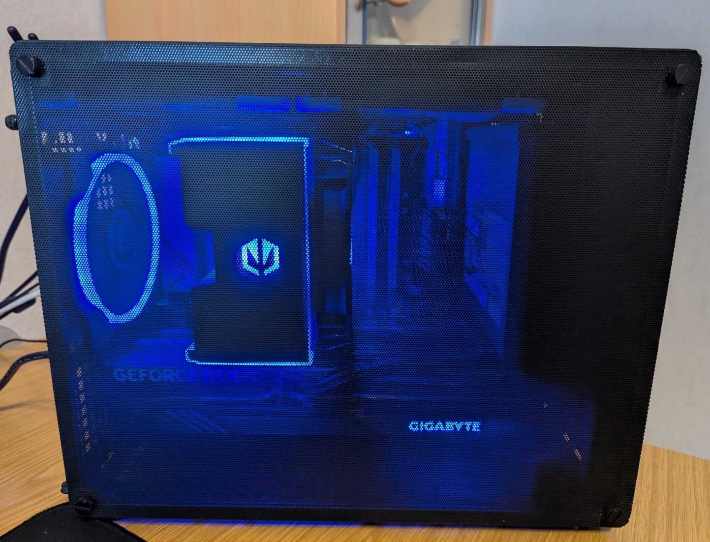

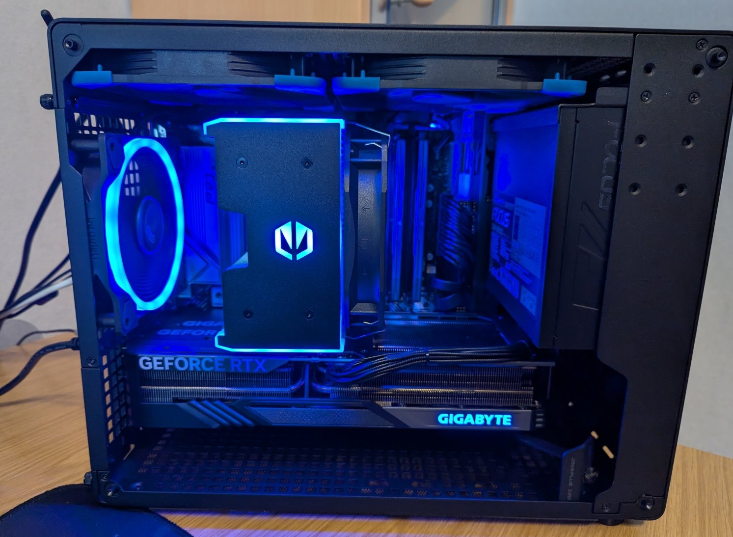

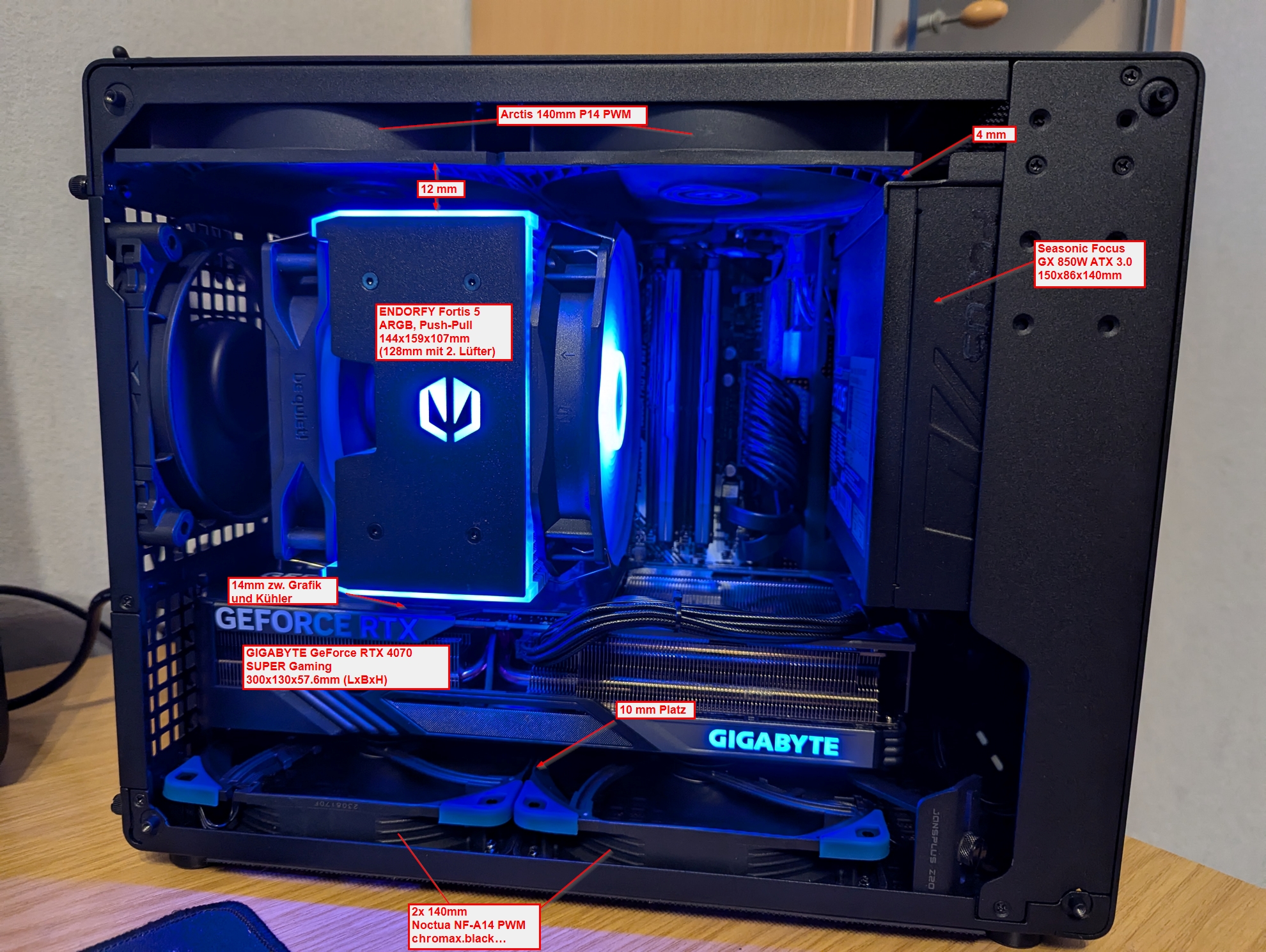

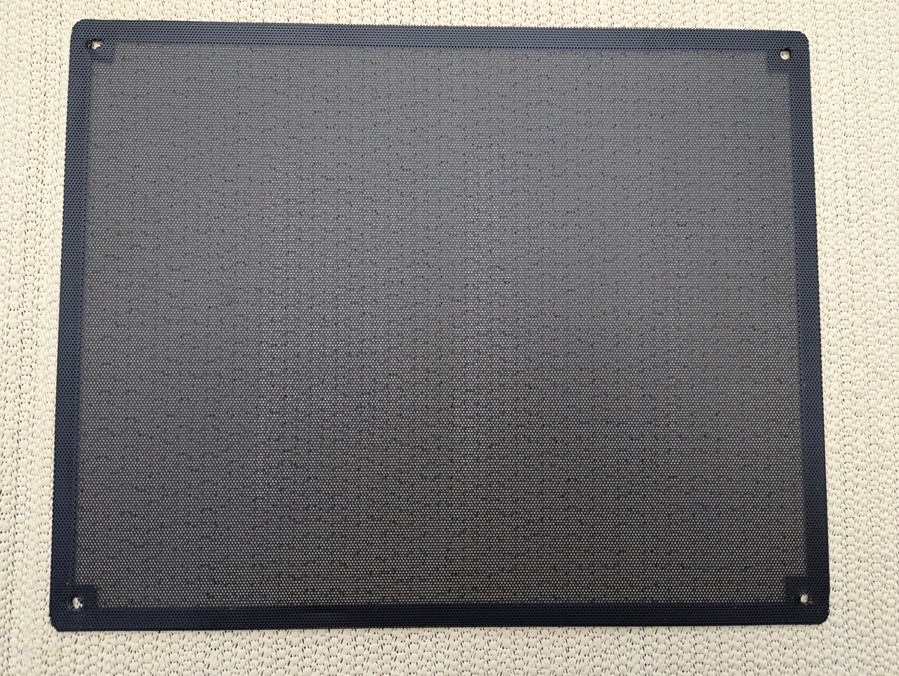

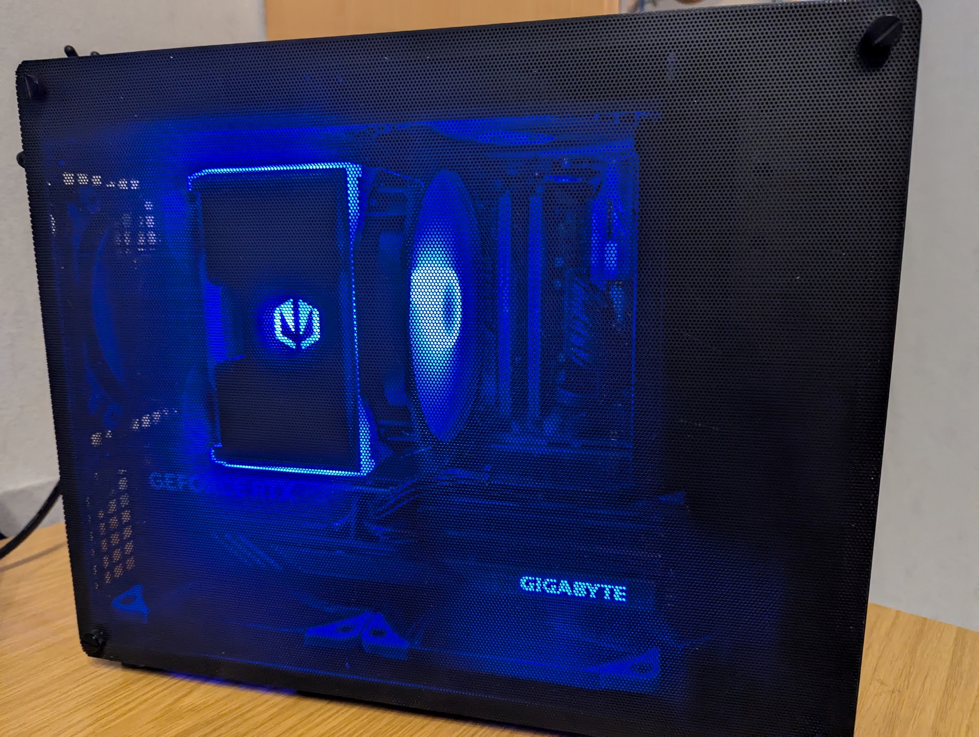

Ich füge mal ein Foto meines Systems bei.
Evt. baue ich mal eine Wasserkühlung ein, die Arctic Freezer III 240 würde wegen der Radiatorhöhe von 38mm aber nicht passen, da das ATX Netzteil maximal einen Platz oben von 30mm zuläßt.
Ich befürchte auch, dass die WK lauter ist als die jetzigen Lüfter - da bin noch sehr unschlüssig.
Habe ich mir auch gedacht und wegen des besseren Airflows auch verwirklicht.
Do it yourself.
Edit:

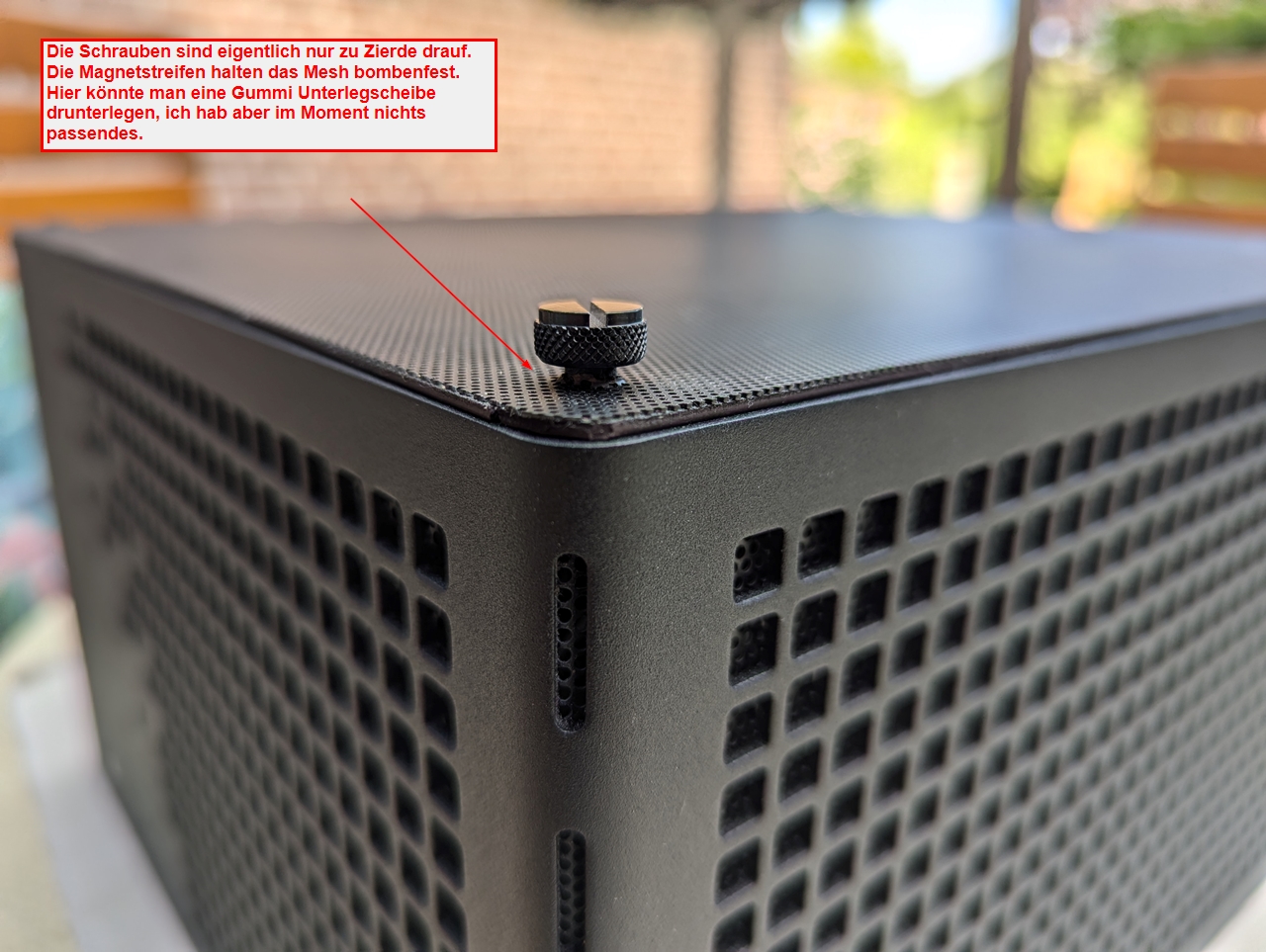

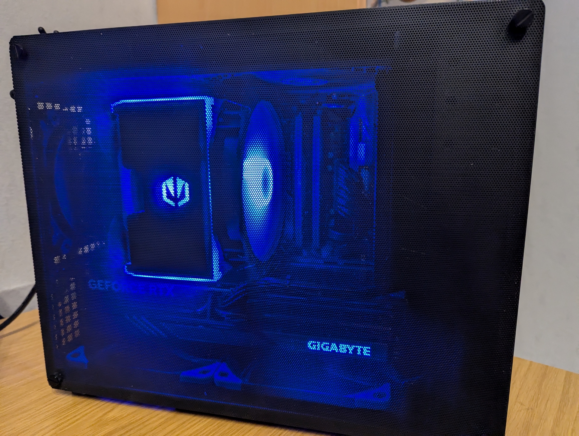

Kleine Änderungen - so bleibt es erst einmal.
Durch das Mesh, habe ich keine Veränderungen der Temperaturen nach dem Ausbau der unteren Lüfter und des zweiten CPU Lüfters feststellen können. Folglich wurden die oberen Arctis Lüfter ausgebaut und durch die unteren Noctua ersetzt und der zweite CPU Lüfter ersetzte den hinteren Gehäuse Lüfter.

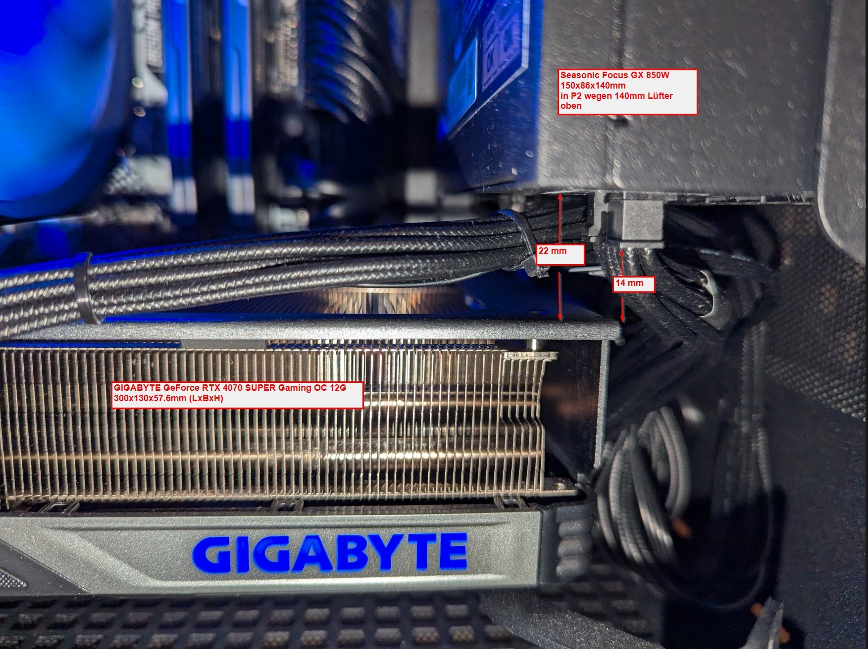

Ergänzendes Foto im Bereich des 140mm ATX Netzteils in P2 und der 300mm langen Grafikkarte.

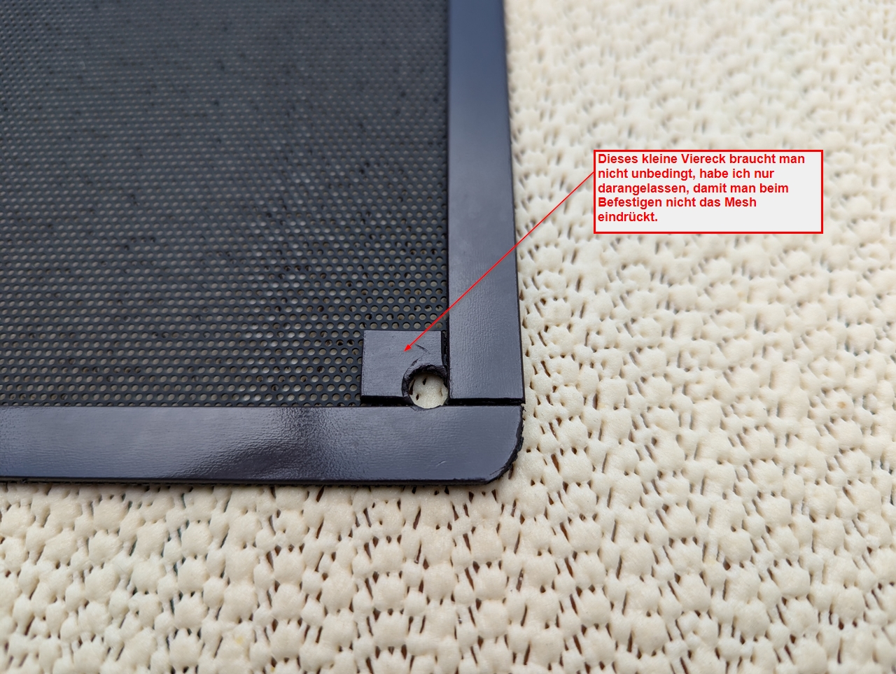

Die Ware von Amazon kommt sehr gut verpackt, nicht gerollt oder geknickt. Du braucht lediglich einen Cutter und eine Lochzange - ist eine Arbeit von 10 Minuten.Kommando schrieb:Richtig gut! Kannst Du ein paar Details des Mesh zeigen?
Wun Wun schrieb:Du hast da nicht zufällig vorher-/nachher-Messungen gemacht, was Temperaturen/Lüfterdrehzahlen angeht, oder?![]()
Bedingt.
Es ist alles im Bios in Grundeinstellung, nur die Lüfter sind angepasst.
CPU = 580 U/Min, Noctua unten = 380 U/Min, Arctic oben = 530 U/Min
Ich hatte das System ca. 14 Tage ohne Grafikkarte laufen.
Die Temperaturen im Idle(*) lagen bei 46 Grad, mit Glasscheibe.
Hierbei immer bedenken, Ryzen 7000, die sowieso warm werden und Zimmertemperaturen von 24-25 Grad, wegen der Wärme z.Z.
Durch den Einbau der Grafikkarte, zumindest bei einem etwas größerem Exemplar, ist der Airflow nicht mehr so gut. Die Idle Temps gingen auf etwa 52 Grad hoch.
Mit dem Mesh bin jetzt wieder bei den Werten von vorher.

Habe gerade noch einmal dein wunderbar beschriftetes Bild angeschaut und dabei ist mir aufgefallen, dass Du auch den CPU-Kühler als rausblasend nimmst. Versuch es mal anders rum.
Mache ich bei mir und es ist ein Unterschied wie Tag und Nacht.
Wird bei Dir aufgrund des Meshs nicht ganz so viel bringen, aber einen Versuch isses wert.

Kommando schrieb:......Du auch den CPU-Kühler als rausblasend nimmst. Versuch es mal anders rum.
Kann ich mal testen, aber ich kenne es nur so vorne/unten herein, oben/hinten heraus.
Ich verstehe aber, dass du mit deiner Anordnung die warme Luft der Grafikkarte umgehst.
Wahrscheinlich sieht dann der umgedrehte RGB CPU Lüfter etwas komisch aus.
Letztendlich geht's ja nur um den Airflow.
Du könntest dann auch die beiden 140er oben etwas weiter nach rechts schieben. So, dass der eine nicht ganz so doll vor dem CPU-Kühler sitzt (und die Frischluft klaut).
Das mit dem RBG stimmt natürlich.
Aber für das Problem gibt's auch Reverse-Lüfter mit umgedrehtem Lüfterblatt.

Hab es heute mal getestet, bringt wegen des Mesh aber nichts.
Trotzdem gut das ich noch mal dran war, hab gesehen, das ich vergessen hatte, die Schutzfolie von der Backplate der GPU abzunehmen 😁
