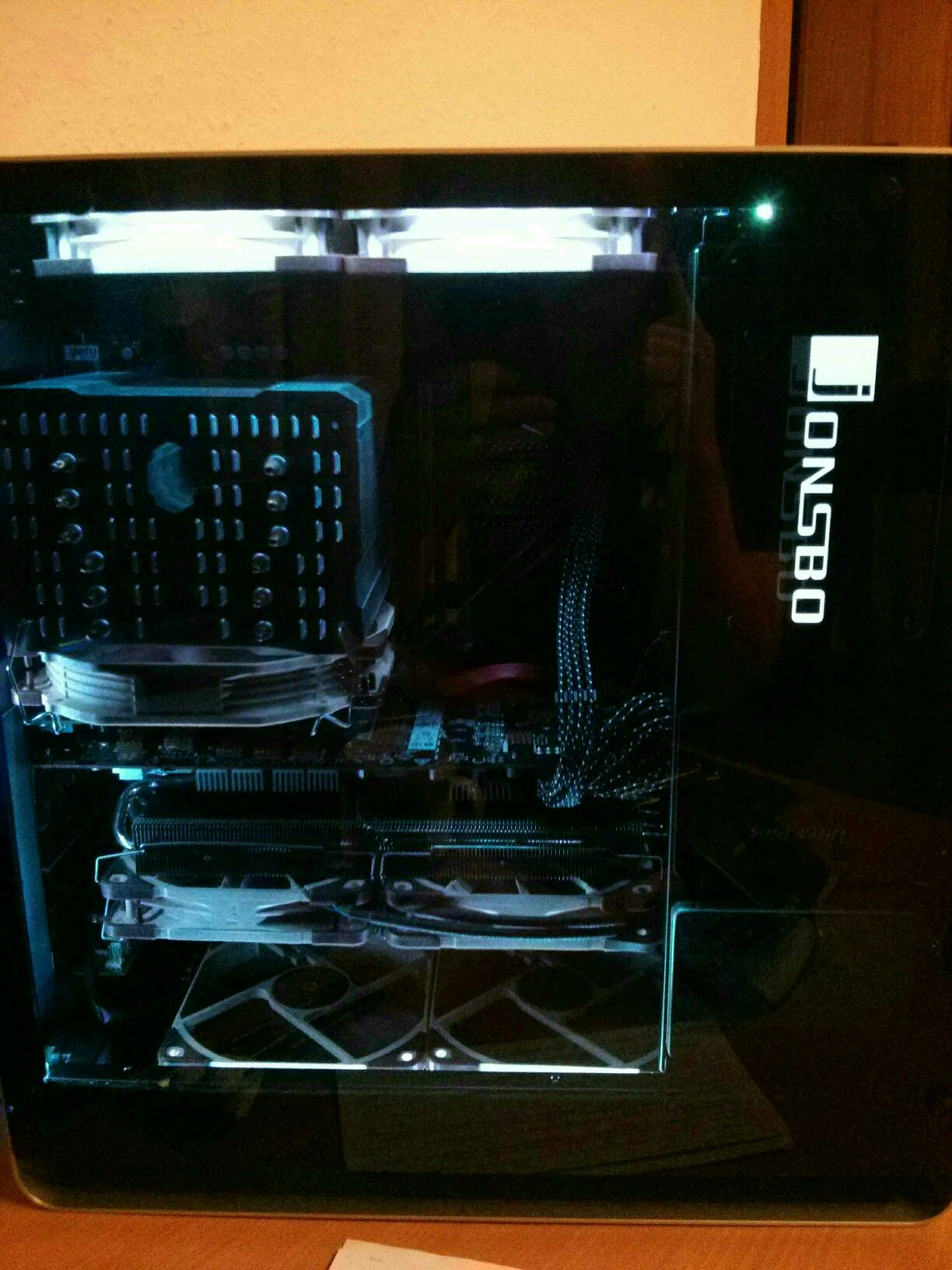

So sieht es bei mir aus. Finde das Gehäuse einfach geil.
Reaktionen: xmasman
Den könnte man noch ausschalten. Tenps sind top dank der noctuas. GPU eigentlich nie über 65 grad
@luke
Ist das nicht kontraproduktiv wenn dein CPU Lüfter die Warme Luft auf dem Gehäuse nach oben bläst , und die beiden Gehäuselüfter die noch wärmere Luft wieder ins Gehäuse innere bläst?
Wäre es nicht besser den CPU Lüfter oben zu montieren, damit er direkt die Kalte Luft nutzen kann?
Edit:
Oder ziehen die oberen Lüfter die Luft raus?
Luft geht unten rein und oben raus. Der Lüfter am Heck ist nicht eingebaut weil der Macho den Platz da blockiert.
