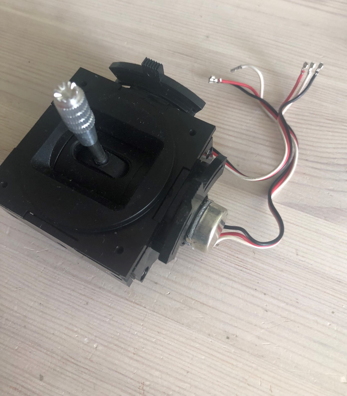

Heute möchte ich wieder mal ein DIY Projekt anfangen. Ich habe einen Joystick artiges Teil aus einer Fernbedienung ausgebaut und frage mich, ob ich das Teil irgendwie an den Pc anschließen Kann und als Joystick für Games verwenden kann. Bilder sind unten eingefügt.
Direkt anschließen kannst Du es nicht, es sind nur zwei Potentiometer, die ihre Werte in Abhängigkeit von der Knüppelstellung verändern. Es fehlt eine Elektronik, die die Werte aufnimmt, in digitale Werte umwandelt und an ein USB-Interface weitergibt.
Reaktionen: Gothic47 und sparta 3.1

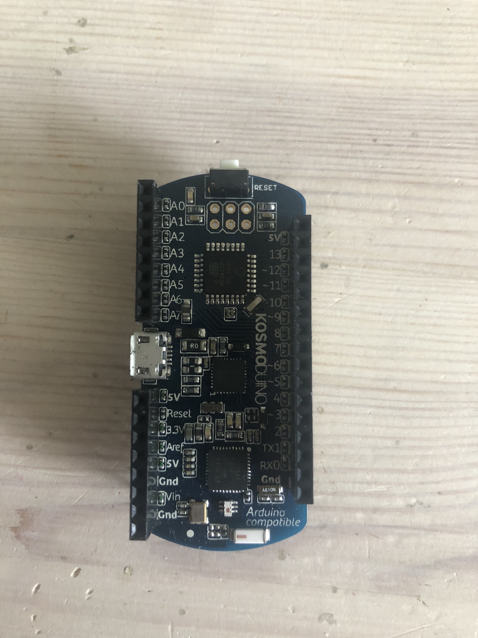

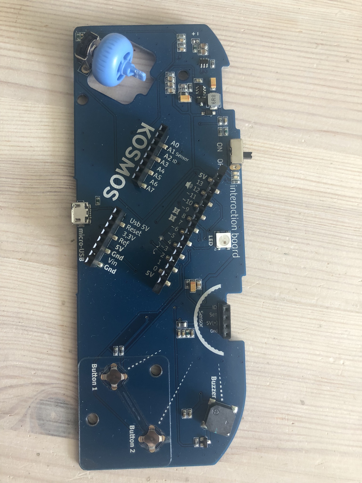

Das hätte ich noch
i_need-help schrieb:
Danke, ich möchte es aber möglichst "gratis" machen also keine Boards oder so kaufen
Vergiss das mal ganz schnell. Ohne tiefergehende Kenntnisse in Elektronik und evtl. Programmierung wird das nichts.
ja klar, dann lasse ich aber glaube das mit dem Controller. Aber jetzt zurück zum Joystick, könnte ich da nicht eine Maus oder so nehmen und da den Joystick dranmachen?
Nein, die arbeiten intern komplett anders.
das ist einer aus einem Baukasten, da gibt es nicht wirklich so eine Anleitung
